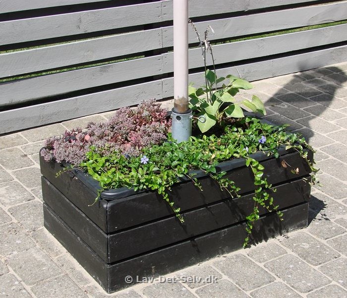

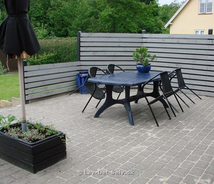

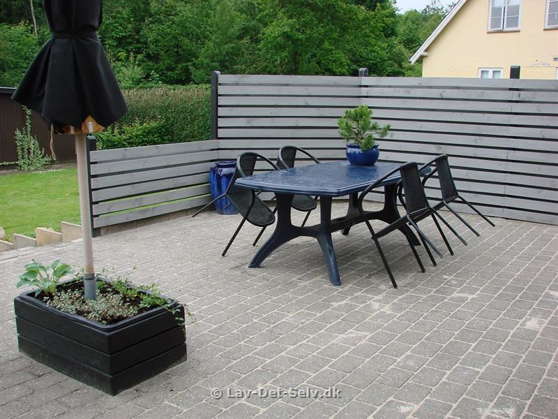

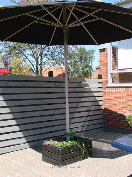

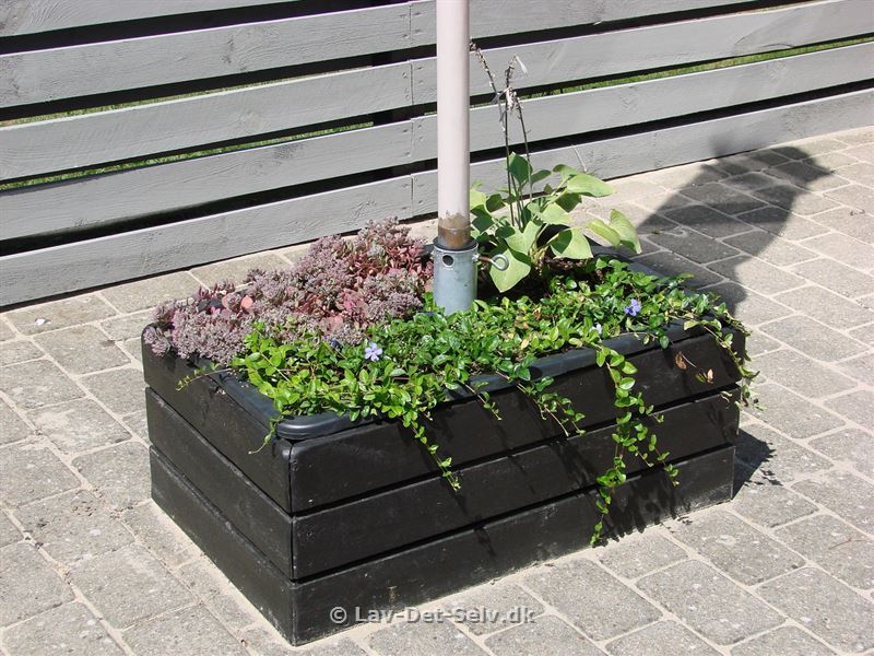

Her et nogle billeder af Danmarks tungeste blomsterkasse/parasolfod.
Den er lavet af en murerbalje på 65 liter, som er blevet halvt fyldt med beton og gammelt jern, hvor i der blev stukket et rør, til parasollen.
Udenom er der lavet lidt træ (rester fra hegnet bagved) sådan bare for at forskønne den lidt.
I den øverste halvdel blev der boret en hulens masse huller, er så fyldt med jord og har fået lidt planter.
Min oprindelige plan var at sætte hjul på den, men da jeg var færdig med støbningen, var den så tung at jeg droppede det.
