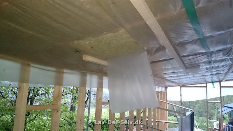

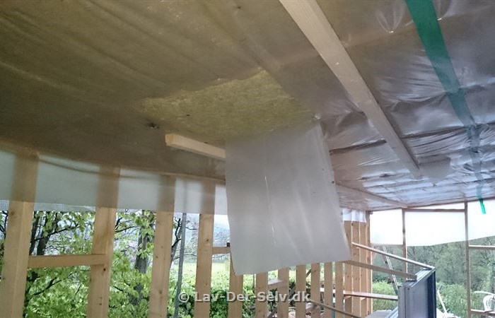

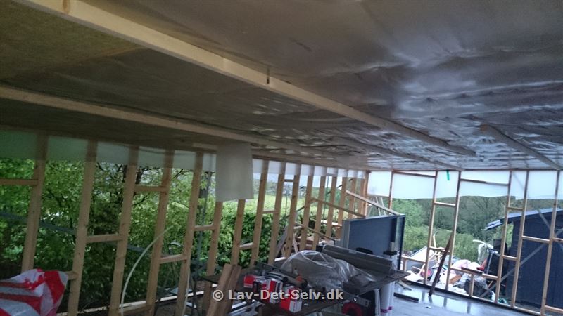

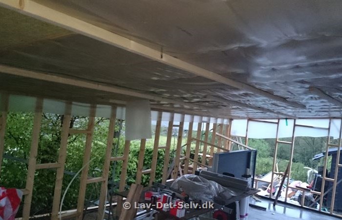

Er i gang med et isoleret værksted på 45 m2 med fladt tag, har isoleret taget ovenfra med 250 mm. lavet 50mm. afstand til tagpladerne, på 21mm.
Her efter købte jeg en ny presenning og har nu efter 3 dages regn erfaret at svejsningen på midten er utæt, der er nu lidt vand på undersiden af taget, det ligger på dampspærren.
Mine spørgsmål er:
1. Kan det tørre af sig selv ?
2. Løber vandet igennem glasuld?
3. Skal der nyt op ?
Min egen løsning ville nok være, at skære dampspærren  op og lad det tørre.
Hilsen Pedersen

vi skærer bare dampspærren op og lader det tørre hvorefter vi taper dampspærren til igen, er der stadig vådt isolering efter et par dage så fjerner du det og kan evt. ligge lidt nyt op.
