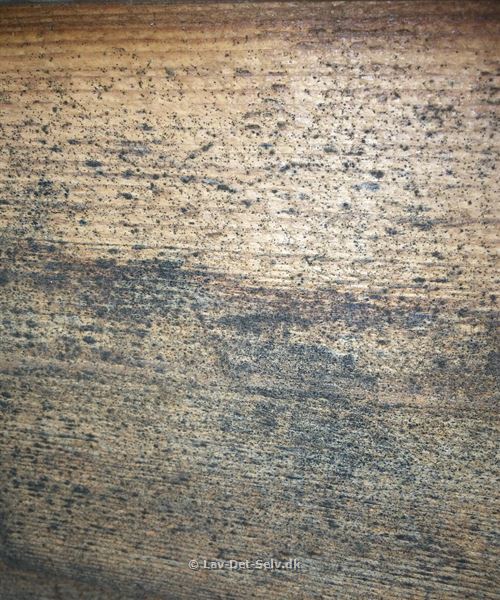

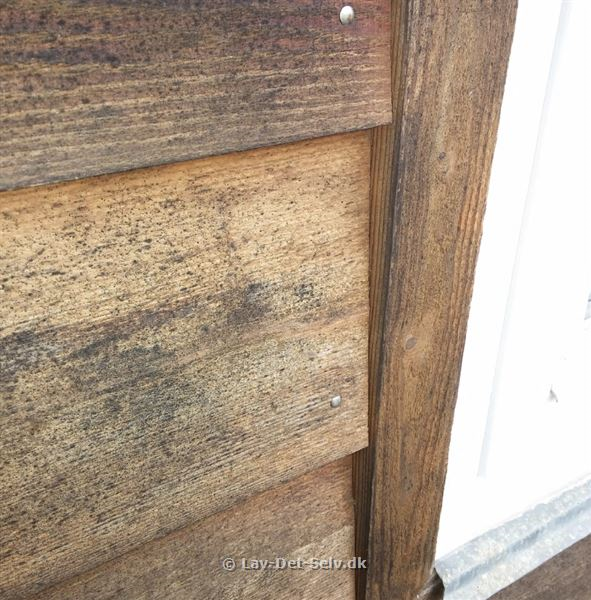

Er dette skimmelsvamp
jetdirect skrev den 07-05-2014
skimmelsvamp afgiver en lugt af mug man ikke er i tvivl om http://www.collstrop.dk/Ubehandlet_trae_over_jord-11151.htm prøv og rens med trærens
husbegynder skrev den 09-05-2014
Prøv at give det en god gang udendørs rodalon og se, hvad der sker.
LeoLummerkrogh skrev den 18-08-2014
Kan du fortælle hvilket træ det er, hvordan det er behandlet og hvor udsat det er (syd/nord, sol/skygge, regn/tørvejr) ?
henning44 skrev den 24-10-2014
hvis billedet er taget om sommeren, er der en mulighed for at det er gedehamse der gnaver af træet og bruger det til byggemateriale.
Bygningssnedkeren skrev den 01-12-2014
De ser ud som træ der er ubehandlet, og, så bliver det jordslået . Det er der ikke nogen fare ved, men bliver der ikke gjort noget bliver det til blåsplint, som er en svamp, der breder sig, så få det behandlet hurtigt med en grundingolie ,dernæst med en dækkende farve, det skal være tørt, inden det sker.
