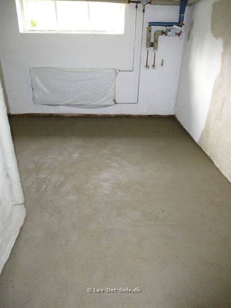

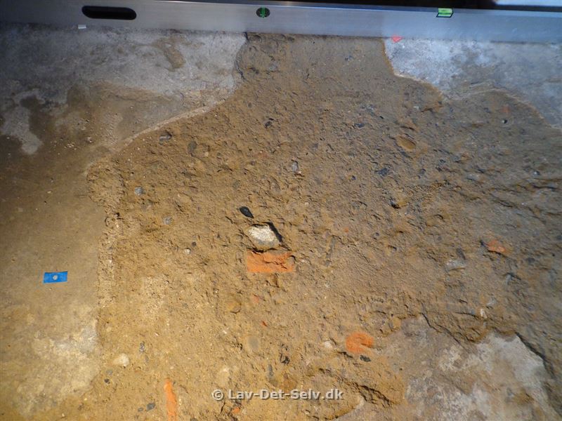

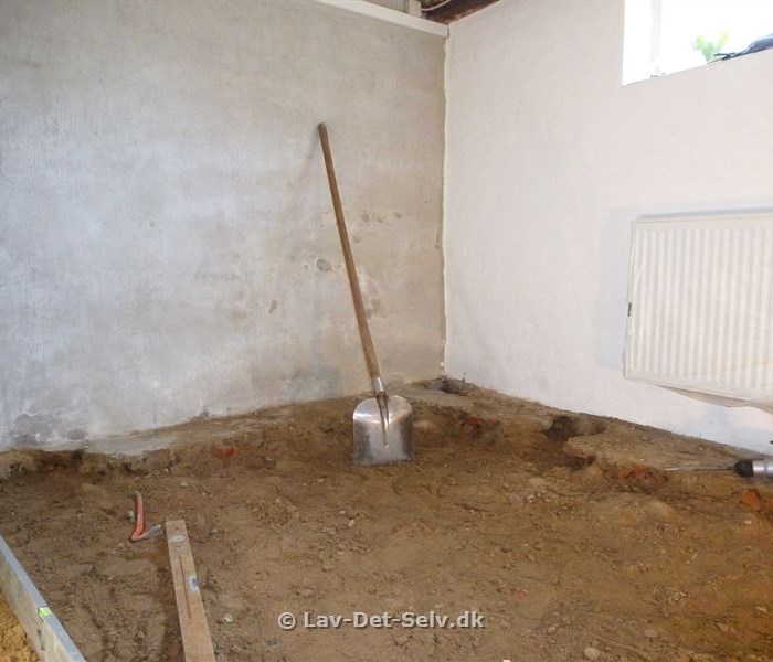

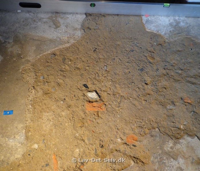

Kældergulvet skal rettes op så der kan ligges fliser. Da det eksisterende pudslag på 1-2 cm brydes op dukker der et "klaplag" med alskens murbrokker og sten op...

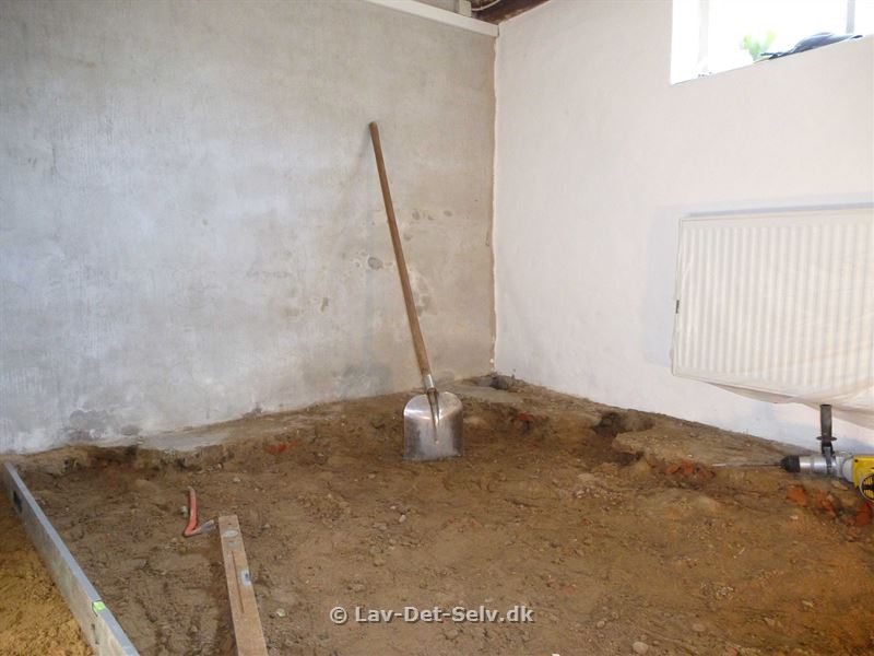

Skidtet blev brudt op og fragtet op af kælderen per håndkraft over en weekend.
Så kom mureren forbi og lagde et nyt betondæk m. jern net. Jeg synes han gjorde et rigtigt god stykke arbejde, det er i hvert fald fuldstændigt i vater,

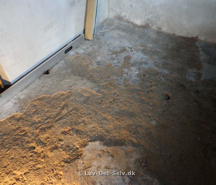

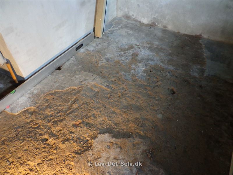

Opretning af gammelt kældergulv
Der var ikke andet at gøre end at bryde skidtet op (ikke længere ned end til sokkel!)

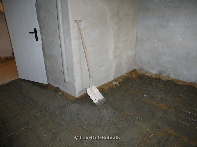

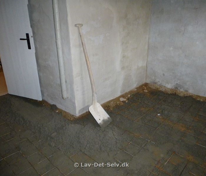

Nyt betondæk blev lagt...
Og det endelige resultat blev rigtigt godt
PinkHenrik skrev den 22-08-2013
Det er desværre helt normalt... da jeg gravede mit kældergulv op, var det også 70% byggeaffald jeg fandt...
Neubert skrev den 24-08-2013
sådan en bunke stødte jeg i, i forbindelse med udgravningg til en havedam for en genbo, noget der mindede om 2 børfulde der var dumpet=en del timers arbejde med at banke det løs.
maskinsnedker skrev den 15-09-2013
Det ser nydeligt ud det kældergulv, det kan du/i kun blive glad for.
alexk skrev den 13-10-2013
Hej og tak for din billedserie, - lige hvad jeg skulle bruge. Jeg har dog et par spørgsmål, som jeg håber du vil svare på: 1- blev der lagt grus el. andet på, før der blev lagt rionet? - jeg tænker på, at underlaget jo ikke har været helt jævnt, efter afgravning af klaplaget... 2 - hvor mange cm beton blev der i alt lagt på? 3 - Blev der brugt betonkanon, el. blandede han selv? (mere for at få et indtryk af, om det kan betale sig at blande selv?).
