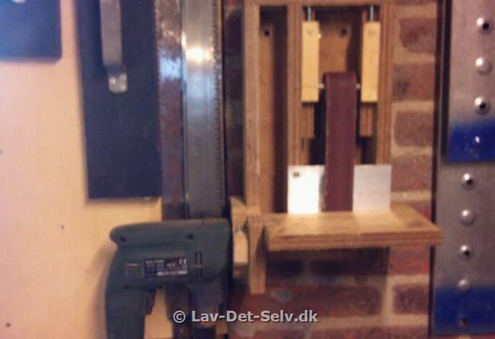

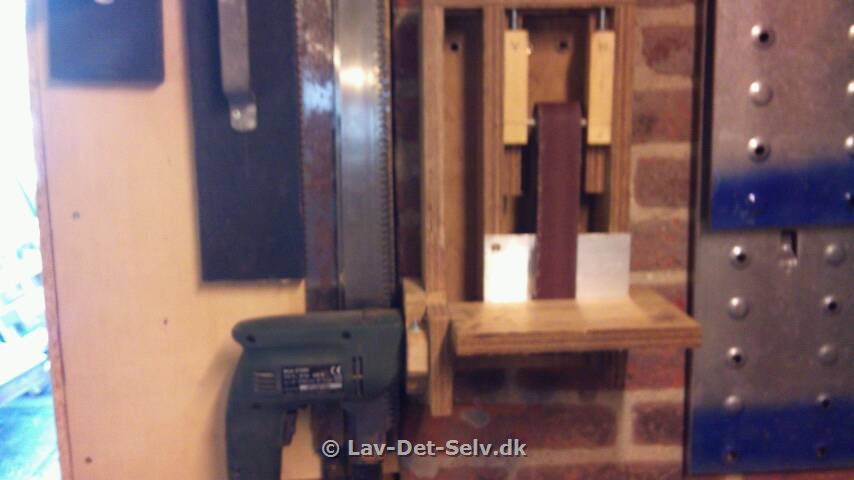

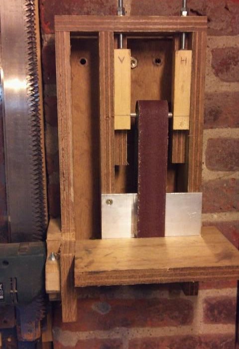

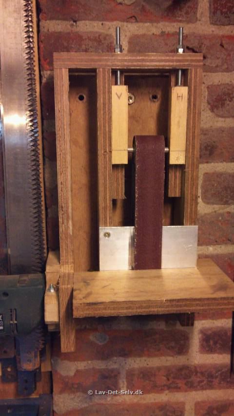

her et par foto af enlille 35 mm båndsliber somjeg har lavet...

PinkHenrik skrev den 11-10-2012
Cool. Hvad bruger du som ruller(der hvor sandpapiret kører omkring) og aksler/lejer? Fortæl lidt mere om din opbygning.
customkiile skrev den 11-10-2012
som aksler har jeg brugt 6mm gevidjer og der er inge lejr men et lille rør som akslen køre i. og hjulne er lavet af træ jeg tog et 44 mm kopbor og skar 2 stykker per ende som er limet sammen og slebet så de er lidt spidse på mitten så båndet løber centrert....

maskinsnedker skrev den 06-01-2013
Ser meget fint ud, hvis jeg skal komme med en kommentar'kunne du ikke beskrive lidt mere? Hvordan du f.eks skifter/spænder dine slibebånd,og måske mulighed for udsugning det kunne måske være rigtigt godt, med lidt mere information om opbygning osv. måske andre kunne bruge din ide' til at kopiere.
