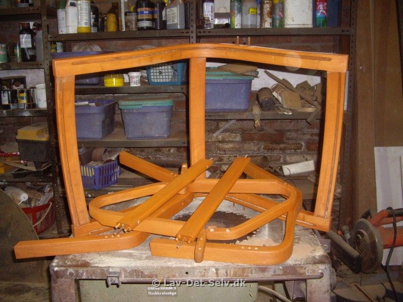

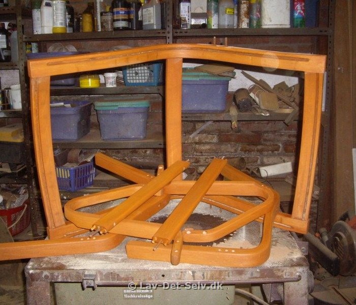

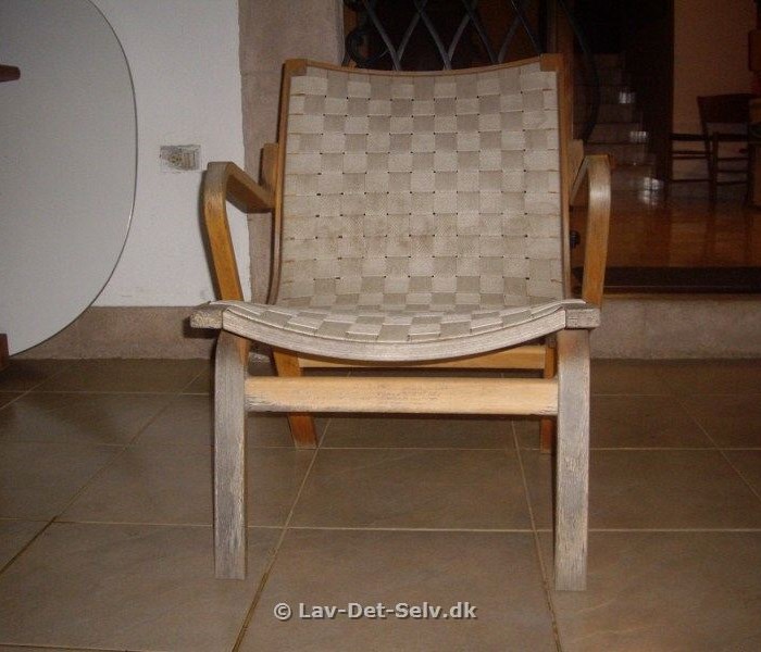

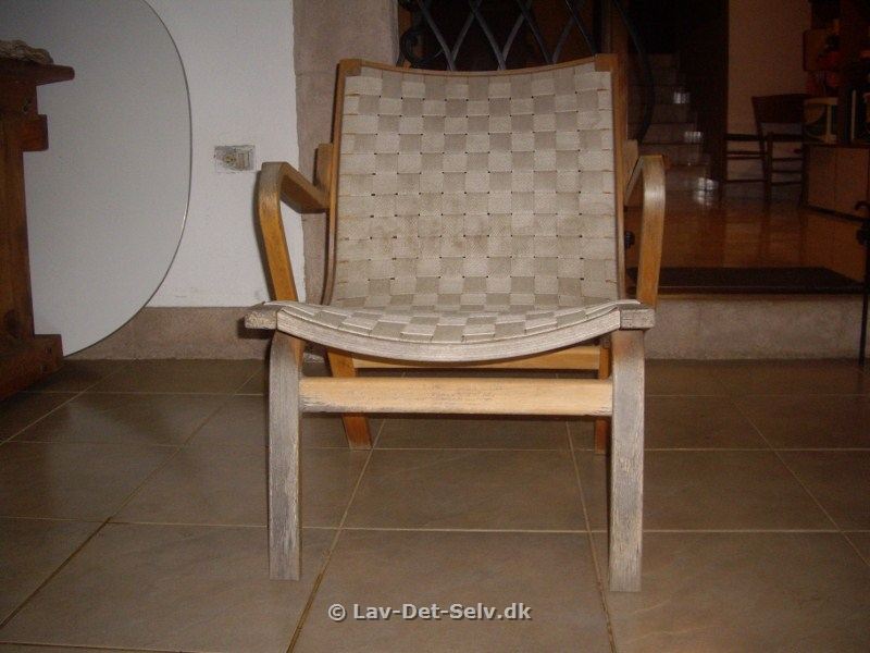

Fra meget slidt til renoveret, haaber jeg paa ihvertfald da jeg er igang med det. Jeg blev noed til at skifter nogle lag paa stolen da jeg ikke kunne fjerne sorte vandpletter. Det jeg gjorde var slibe det ned og fjerne et lag og saa skaar jeg fine tynde lameller (1.5mm) af birketrae, boeje dem og lime dem paa. Jeg boejede traet ved at saette det i vand i 2 dage og i vaad tilstand boejede jeg traet og speandte det fast med skuetvinger paa stol delene uden at lime dem. Efter tre dage fjernede jeg skruetvinger og limede lamellerne paa det oprindelig del af stolen og vendtede 1 dage foer jeg fik loesnet skruetvingerne. Jeg vendtede igen et doegn for at det skulle toerre faerdig der hvor skruetvinger var, saa pudsede jeg  stykkerne med sandpapir og ded var ded, indtil videre ihvertfald da jeg skal stadig ompolstre det med skin.
