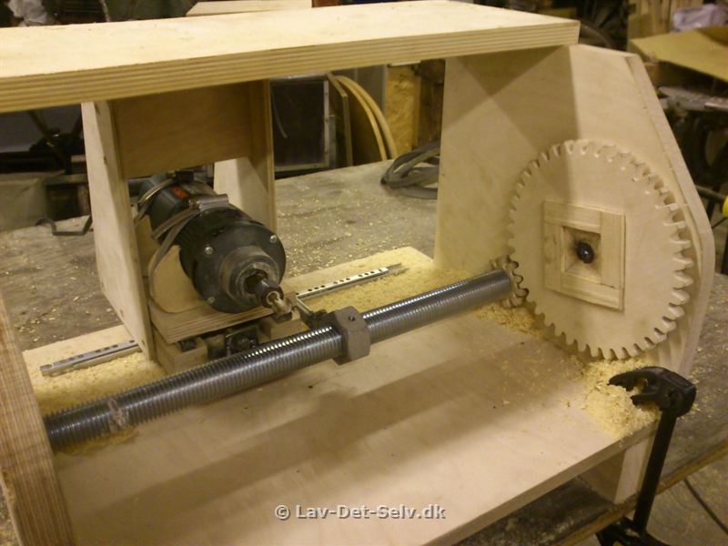

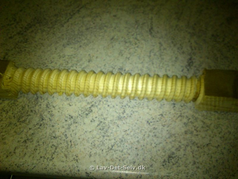

Ville lige prøve at lave gevind i træ, så flikkede lige denne opstilling sammen
Kategorier
Andet
Giv et skulderklap
Skulderklap
  • Billeder
  • Kommentarer (8)
Tilføjet 05-08-2012
træspindel med gevind

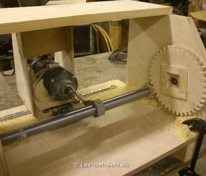

ville have brugt håndsving til at flytte den med, men endte med at bruge skruemaskinen i enden af gevindstangen

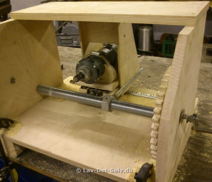

emnet fastholdes i det firkantede hul samt en spids skrue i den anden ende

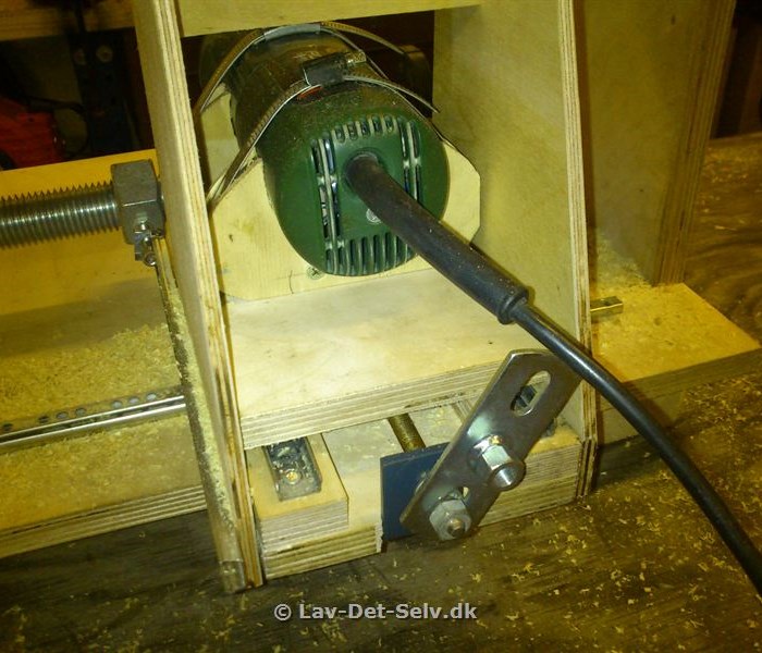

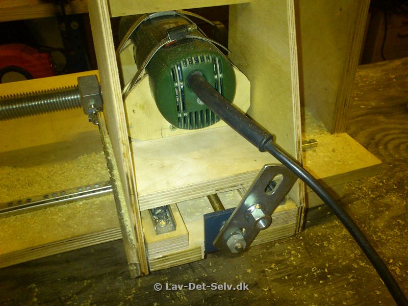

overfræseren kan justeres frem og tilbage, så kan også lave andre størrelser

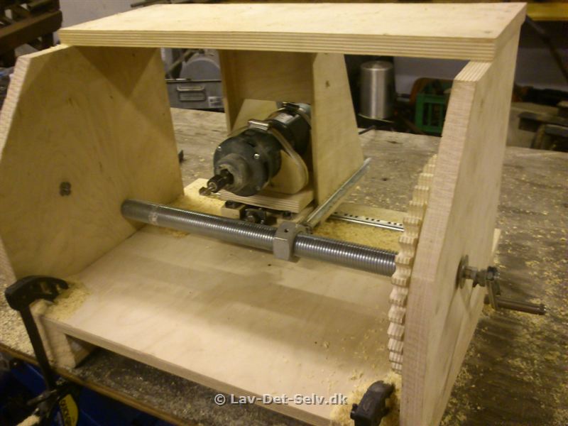

det færdige resultat

Det ser fint & snedigt udtænkt ud, har tænkt på hvordan du ku' lave et sådan gevind i træ. Så kan du vel også lave gevind-spindler til f.eks.en gl. høvlebænk.
goldek skrev den 06-08-2012
Ja det burde kunne lade sig gøre, dog afhængig af af stigningen på gevindet er det samme, ellers skal der en anden gevindstang på, eller gearingen skal ændres.
maskinsnedker skrev den 06-08-2012

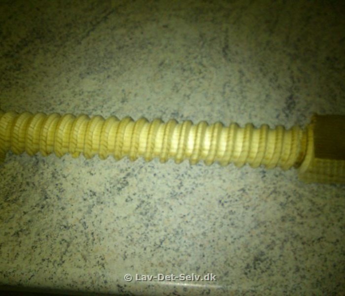

Kunne du måske tage et nær-billed af fræsningen også, måske når maskinen ikke roterer. Det ville måske være godt.
goldek skrev den 07-08-2012
Skal nok ligge flere billeder på af selve fræsningen på et senere tidspunkt, når jeg kommer igang med den igen. Har lidt travlt i øjeblikket.
