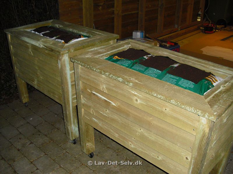

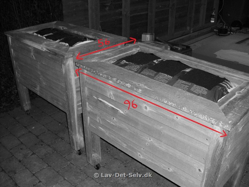

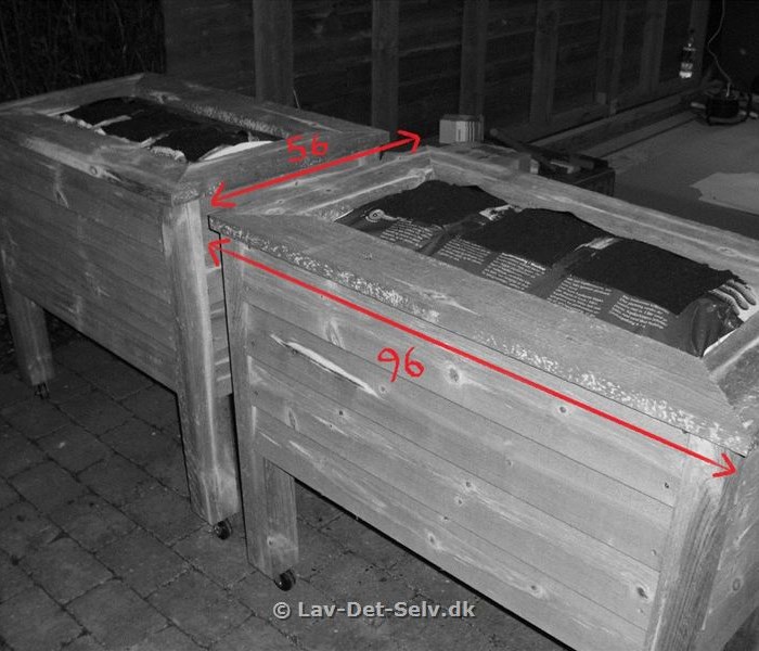

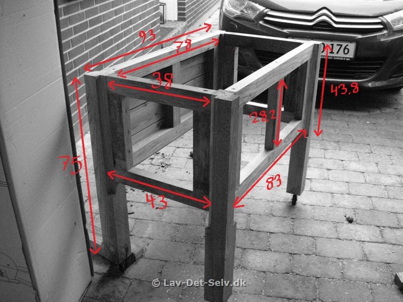

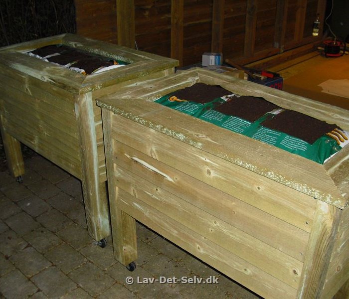

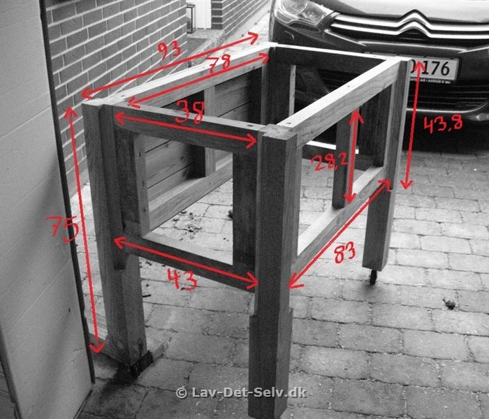

Et højbed på hjul der i dimensioner passer til kapilærkasser.
Det kan dog også bruges traditionelt med jord i.

Det ser rigtig godt ud. Og bestemt værd at lade sig inspirere af..... Men hjulene ser mig noget klejne ud.... Når vægten af vogn samt plantekasse lægges sammen med den mængde vand der kommer til at stå i kapilærkassen bliver belastningen da temmelig stor på hjulene... Specielt hvis vognen flyttes på lidt ujævne fliser og med den høje last... MVH Njord
dondiego skrev den 16-04-2012
Du har helt ret Njord, var også selv lidt skeptisk men de virker nu ikke til at have problemer. De skulle kunne holde til 40kg hver ifølge producenten. Men det er jo en nem detalje at ændre hvis man synes det skal være mere solidt. Ellers tak for rosen, håber der er nogen derude der kunne finde på at lade sig inspirere, vi er i hvert fald glade for dem herhjemme. /Don Diego
