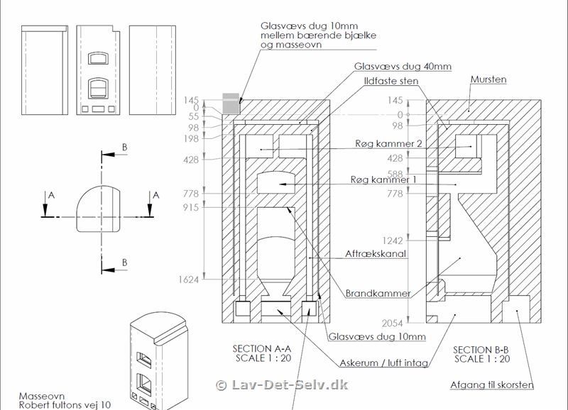

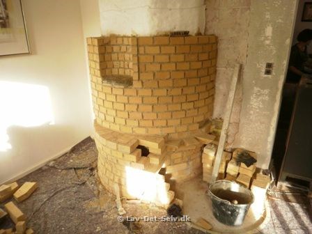

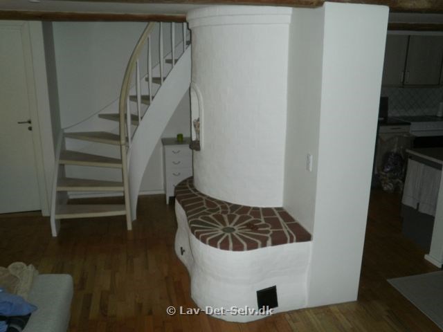

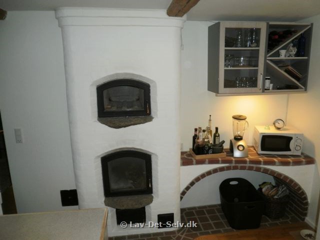

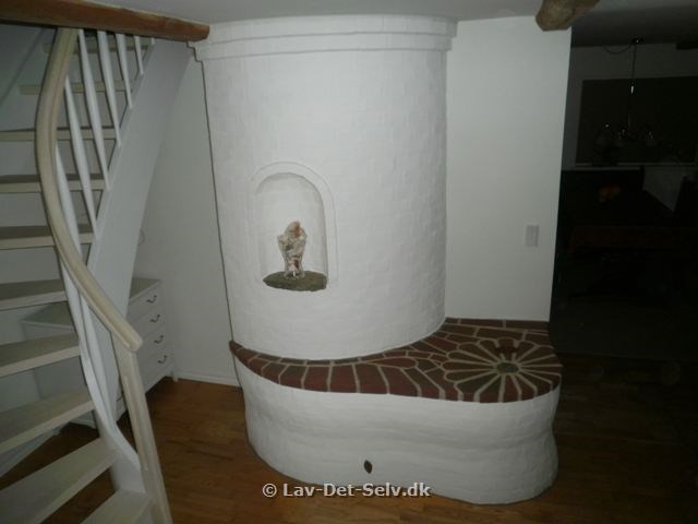

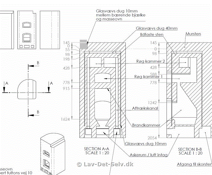

Som hjælp til opvarmningen af huset byggede vi denne masseovn - efterfølgende har den vist sig at kunne klare opgaven helt alene, den er dog ikke med vandspiral. Tegningen er kun af selve ovnen da det var den der skulle godkendes af skorstensfejeren.
Alt er lavet af en god ven og mig selv (samt støtte fra en tålmodig kone) Pris Ca. 32.000
Låger og lemme =13.000
Chamotte sten og termisk lim =13.000 (fik købt for mange...kunne godt ha sparet 2000)
Facade sten og Div. =6000
Skulle jeg lave noget om ville jeg måske flytte det skrå stykke mellem brandkammeret og røg kammer 1. Således at skråningen gik modsat og flytte afgangen mellem røgkammer 1 og 2 frem mod lågen (ca 150 mm fra). Jeg har en smule sod på bageovns lågen som dette måske kunne afhjælpe.

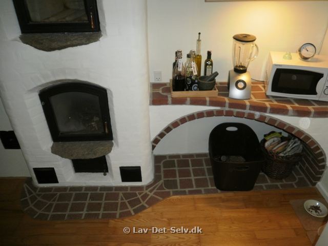

brændkammer og bageovn
gulv og belægning lavet i havetegl
Bagsiden af medaljen
set fra siden
tegning til godkendelse

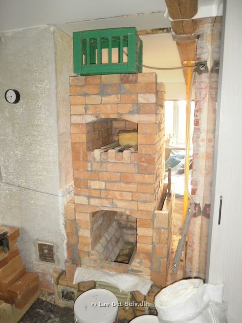

kernen i chamotte sten

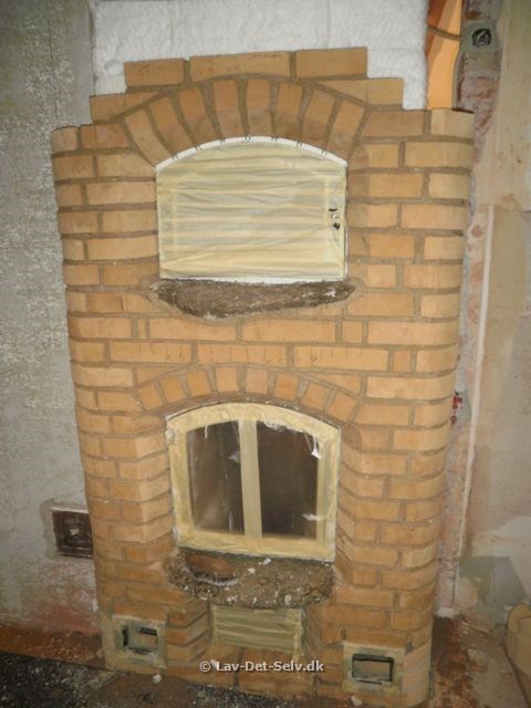

Facade opbygning
