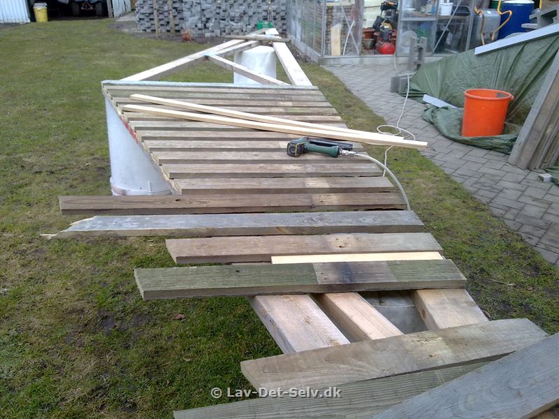

Nyt skurværksted

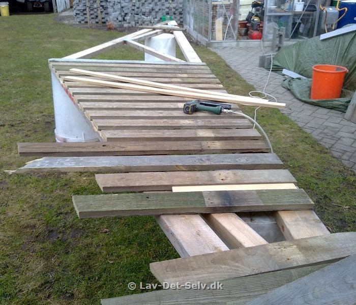

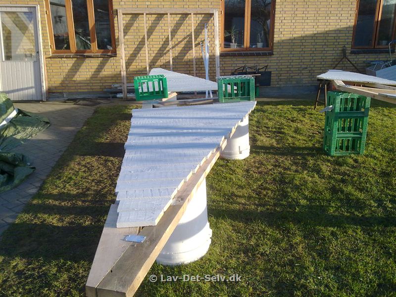

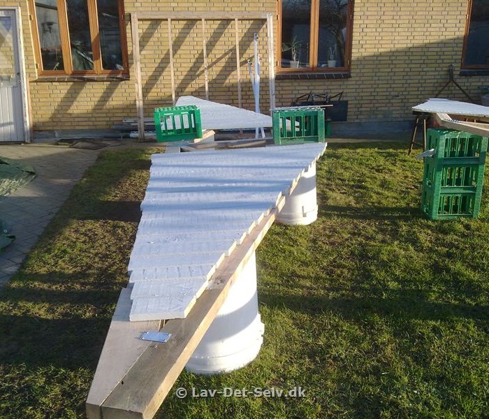

Gavlbeklædningen blev forberedt inden spærene kom op, de blev hæftet på spærene og savet til og boret til skruer inden de blev grundet og malet.
Nyt skurværksted
Klar til opsætning

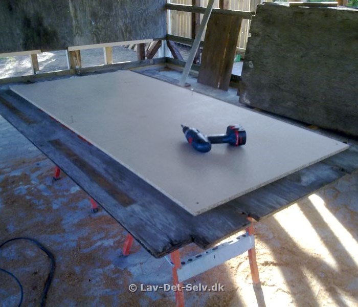

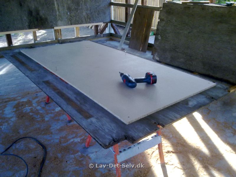

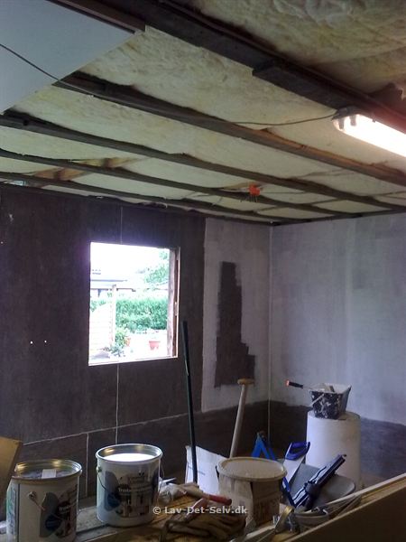

Indvendig beklædning blev lavet af 18mm brugte stilladsplader, for at skære dem rene, lavede jeg en plade der var skåret til så at når jeg brugte den som land til min rundsav, så blev pladerne 1*2m.
Nyt skurværksted
Efter pladerne var sat op blev de malet og der blev trukket kabler til kraft og stikkontakter

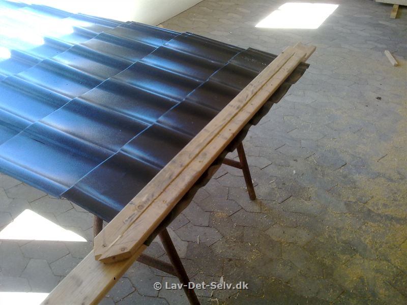

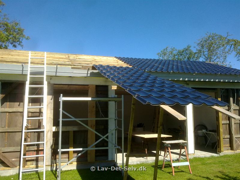

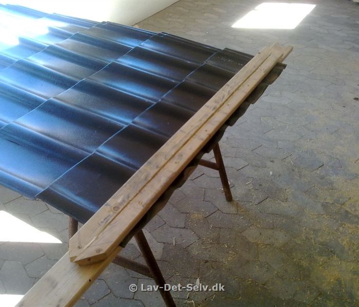

Tilpasning af tagpladerne foregik med 2 brædder der var savet en rille i og skruet fast til det overskydende plade og så ellers savet med bajonetsaven i rillen
Nyt skurværksted

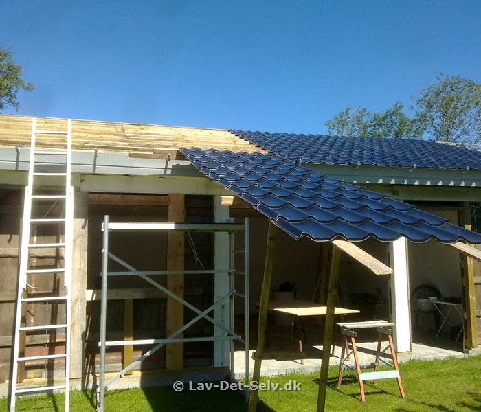

rampe til oplægning af taget lavet så den ligger i rendejernene så undgik vi at pladerne bøjede på midten når vi kun var 2 til det

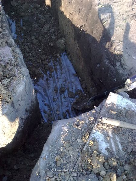

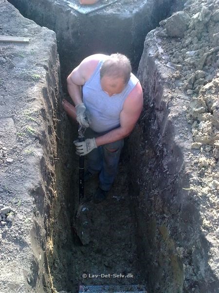

Alt gravearbejdet var med håndkraft, det tog et par uger så var der gravet til faskine og tagbrønde samt grund
Nyt skurværksted
Faskinen bliver dækket igen
www.abr.dk skrev den 21-02-2012
Bindegalt at stå i en så smal og dyb udgravning.
