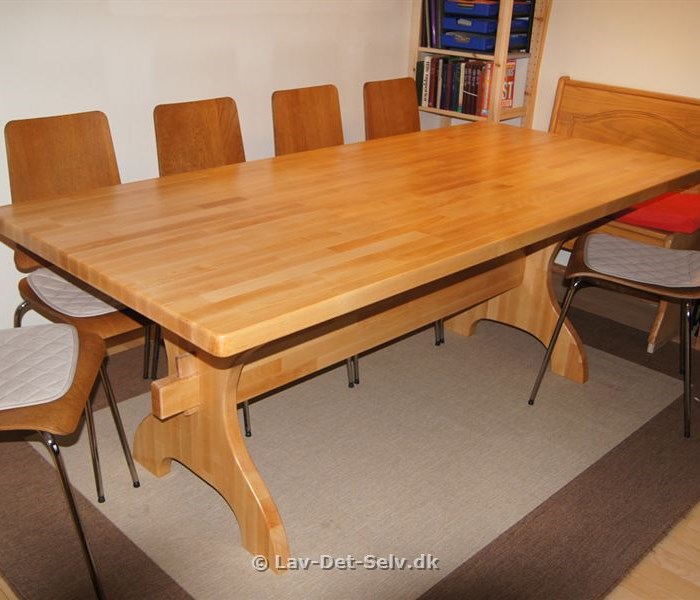

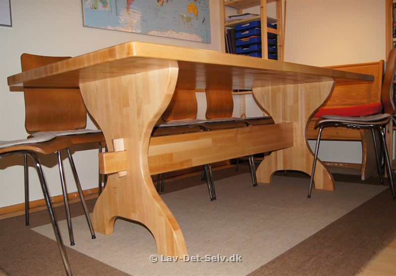

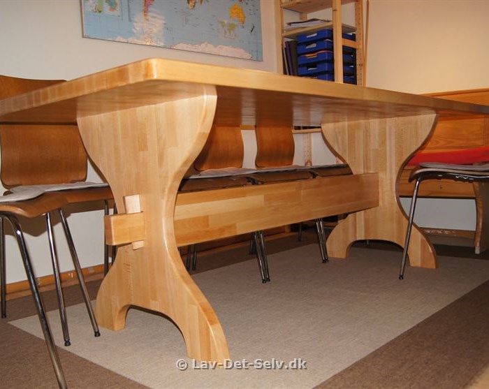

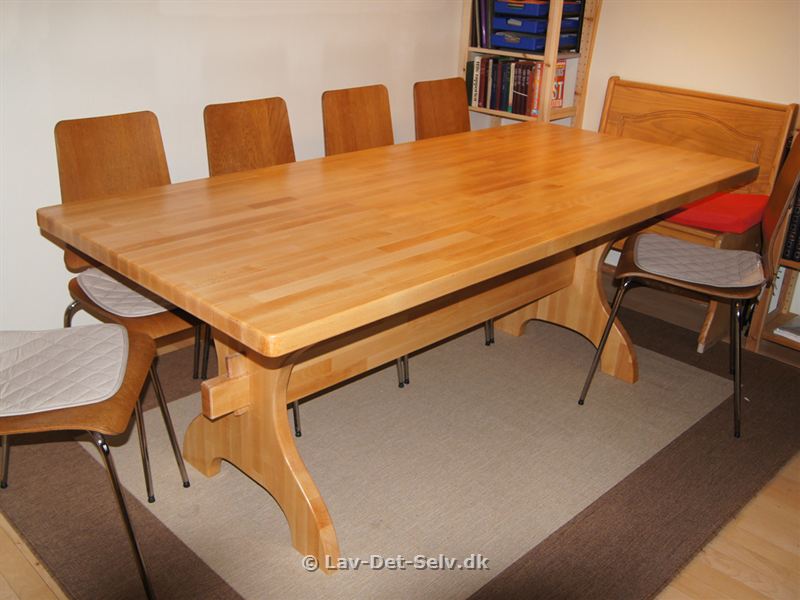

Langbord 2000X900mm
Matriale: Bøg limtræ 40mm
Bøg er meget hårdt træ og ikke muligt at bruge en stiksav til udskæringerne.
I stedet brugte jeg en skabelon og overfræseren til udskæringerne af gavlene.
Samt overfræser til at runde alle kanter.
Lakering: Skibslak.
