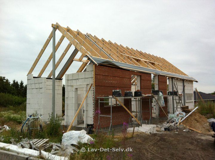

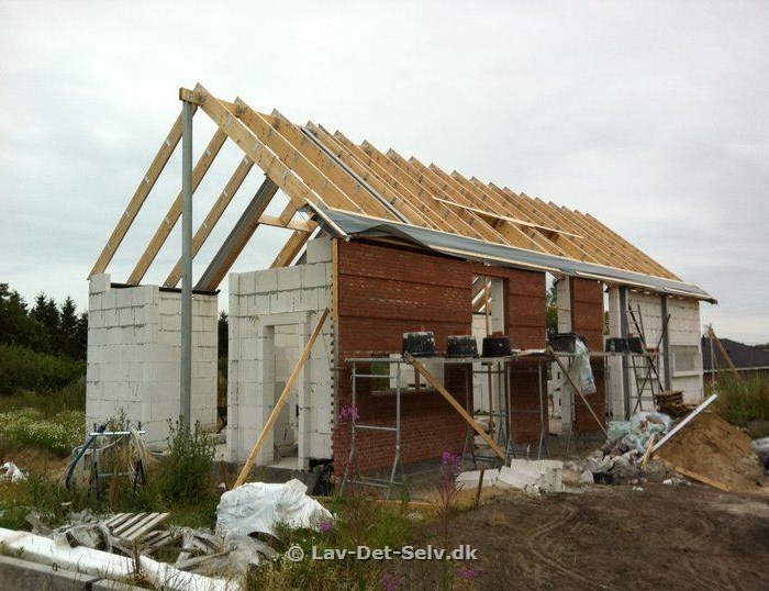

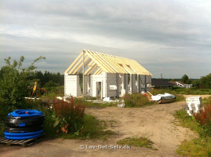

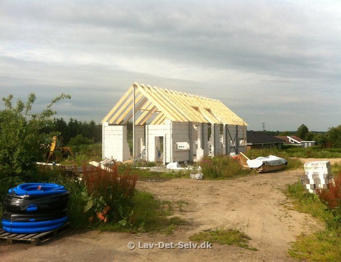

Så blev halvdelen af spærene rejst idag, skal lige skære de sidste imorgen og de blir så rejst mandag! :) Det begynder jo at ligne et hus... ;)

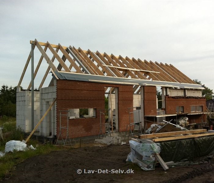

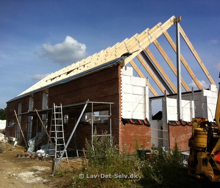

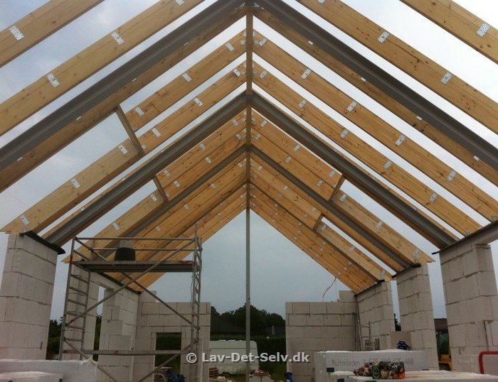

Så kom de sidste spær op, nu står den på rejsegilde og derefter skal der skrues 2,4km (!!) tagbrædder på... :))

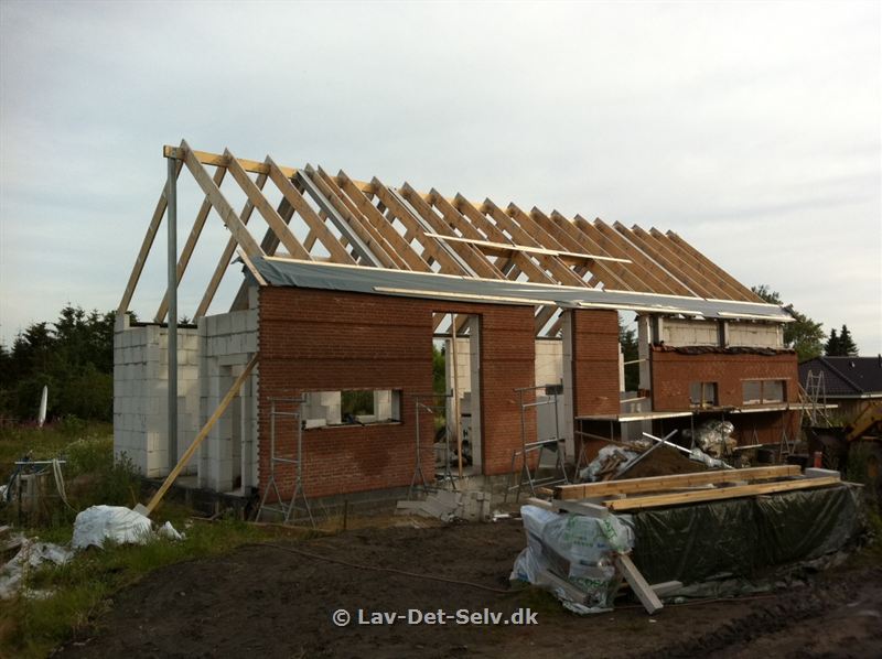

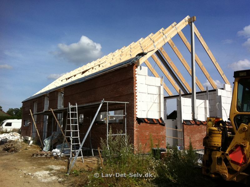

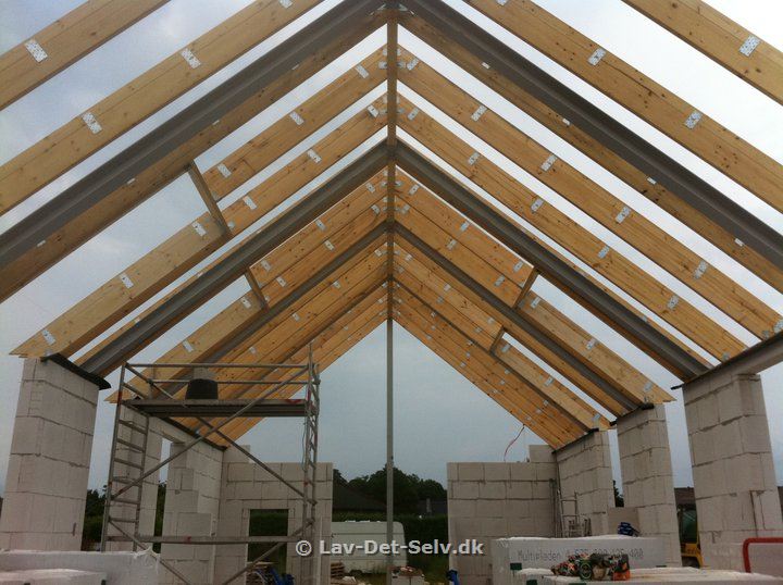

Klar til tagbrædder... :))

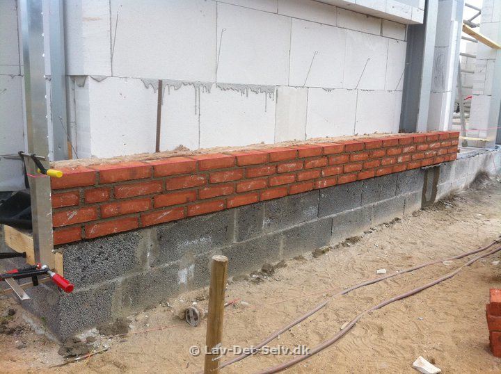

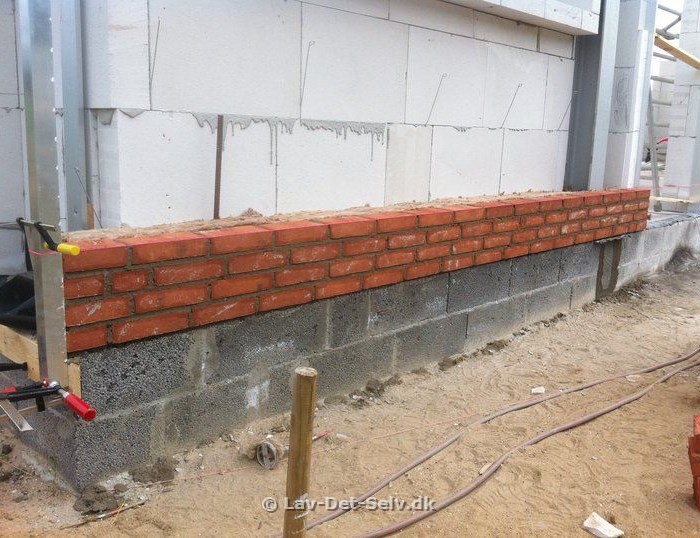

Så kom jeg sgu igang med mureskeen...første gang jeg prøver dette, men det er faktisk noget lettere end forventet... ;) Når man lige finder princippet i forbandt osv, så kører det bare... :)

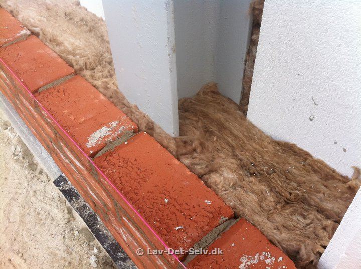

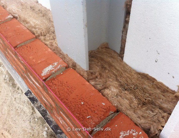

190mm isolering i væggene, tager lidt tid at få det stoppet ind bagved søjlerne, men det går... ;)

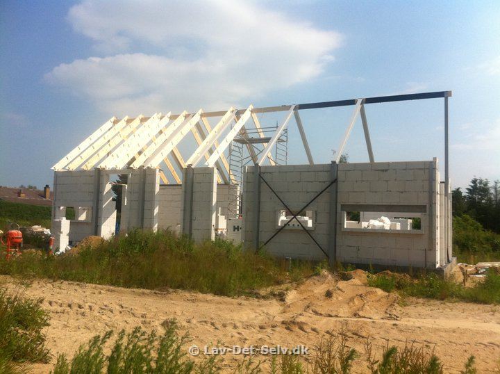

Så kom jeg da lidt igang...vejret har desværre været meget ustadig den sidste tid... :((
