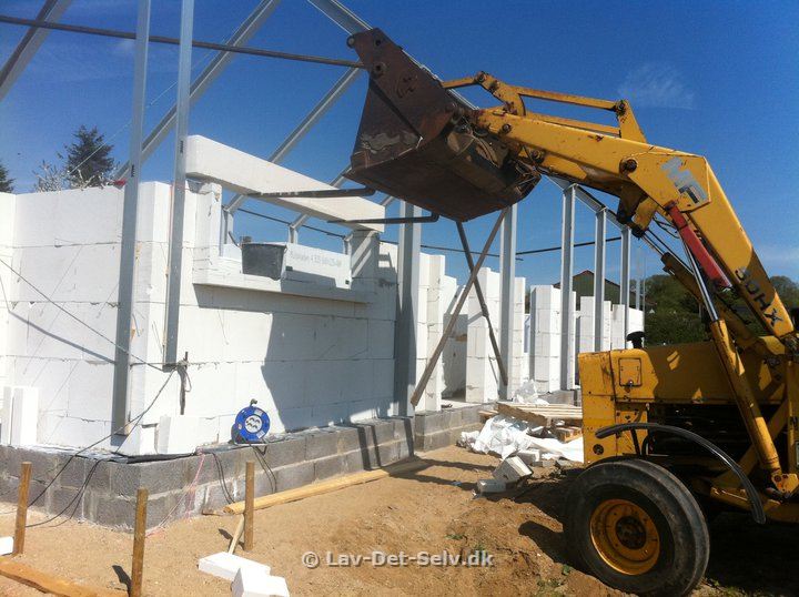

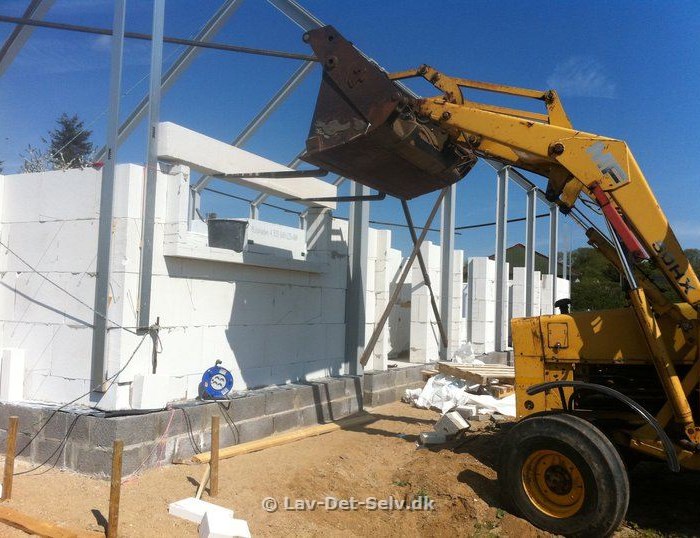

Rendegraveren igen til sin ret - den har jeg ikke kunne undvære og den sparer mig nu nok også for en masse penge i sidste ende... ;)
SELVbyg - Part 5

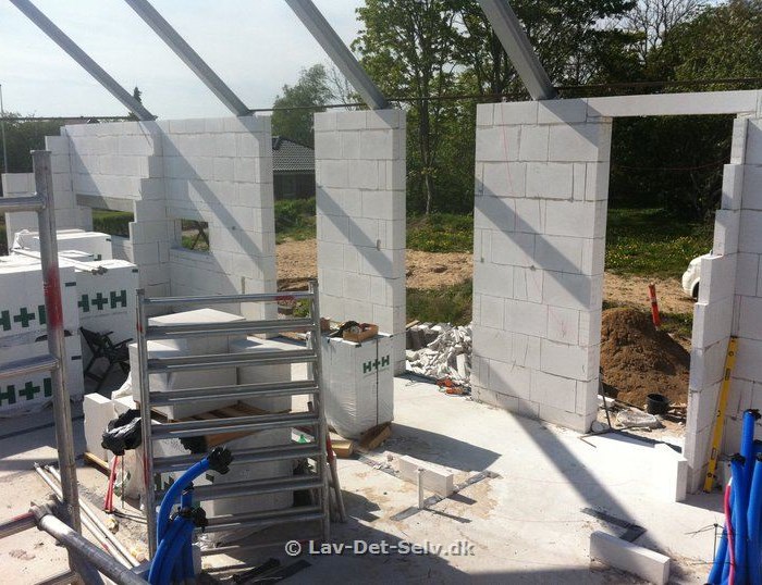

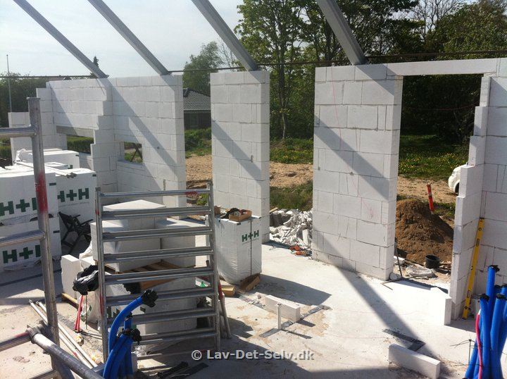

Så er jeg ved at være oppe med bagmuren, blir rart at skulle igang med taget, sys jeg er ved at have stablet multiplader nok...haha...

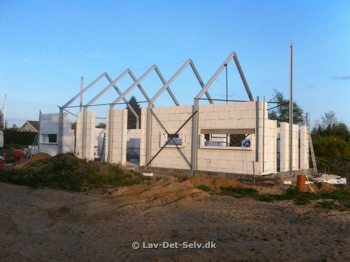

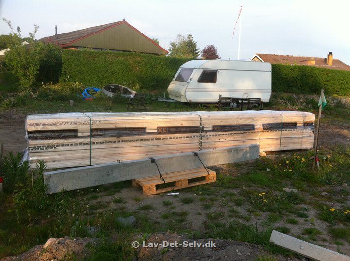

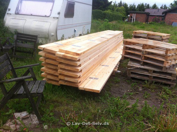

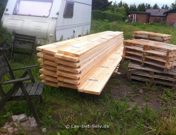

Sådan ser et rejsegilde så ud - inden det blir afholdt...hehe...spærplanker ad libitum, så nu skal der snart saves og hamres...yes...blir godt at få lukke det lidt af...jeg lavet taget nu, inden jeg går igang med facademuren, da jeg så ved evt. regn, kan gå ind i tørvejr og mure skillevægge...
SELVbyg - Part 5

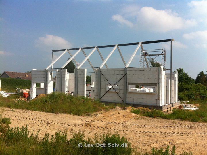

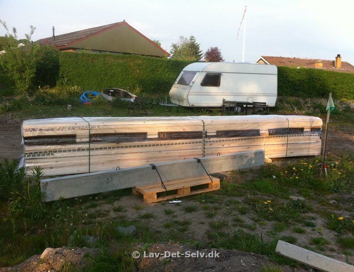

Her har jeg så banket 5.000 søm i spærene! Jeg har valgt at bruge std. 45x245 spær planker og så lave 45x120 påforinger, så jeg rammer 365mm spær - grunden er, at det er billigere end at bestille 360mm spær planker! :) Det var nu egentlig ingeniørens idé... ;)
SELVbyg - Part 5

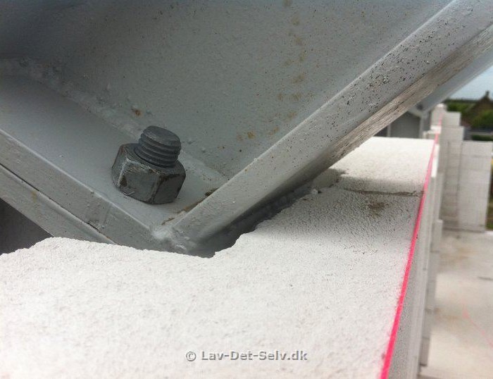

Man må sige, at ingeniøren har gjort sit arbejde ordentligt og at arbejdstegningerne passer...stålspær og bagmur passer på mm selvom vi her er knap 4m over jorden... :)))
SELVbyg - Part 5

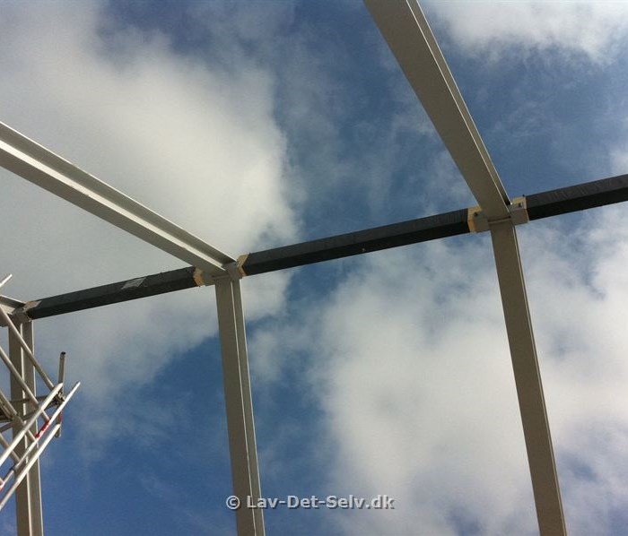

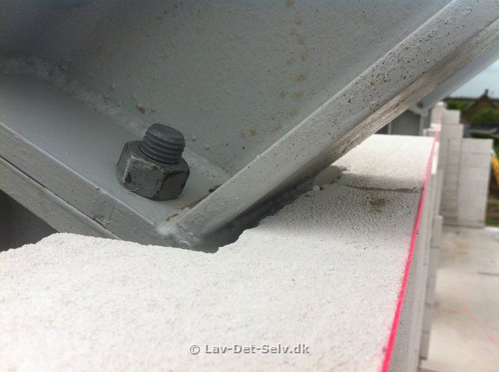

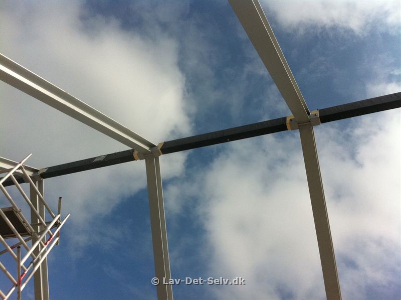

Så blev der samlet et 8m stilads og jeg fik svejset beslag for kip bjælken i top på, samt monteret selve kipbjælkerne...kæææft det var tunge at slæbe op af stilladset - ALENE! haha! Men nu er de monteret...dejligt...
SELVbyg - Part 5
Her ses beslag og kip bjælke montering... :)
njord skrev den 23-05-2011
Det ser "sgu" temmelig godt ud... Men dog kan jeg smile lidt ekstra over det stabiliserende kryds over vinduet :-) En rigtig arkitekt finesse! MVH Njord :-)
Petreababy skrev den 23-05-2011
Ja, er sgu blevet så glad for det kryds dér, at jeg overvejer at beholde det midt i vinduet, når huset står færdigt...haha... :D
ktm skrev den 28-05-2011
Man skal ikke undervurdere et sådant kryds betydning. Jeg har selv fået en overraskelse over manglende kryds, dog ikke uopretteligt. Ser MEGET lækkert ud. Er det 100 mm multiblokke der bruges? Almindeligvis ser man efterhånden kun de høje vægelementer, men her blokke? En husholdning uden en rendegraver, er ikke en rigtig husholdning, sagde manden uden rendegraver med sorg! :-( God vind! :-)
