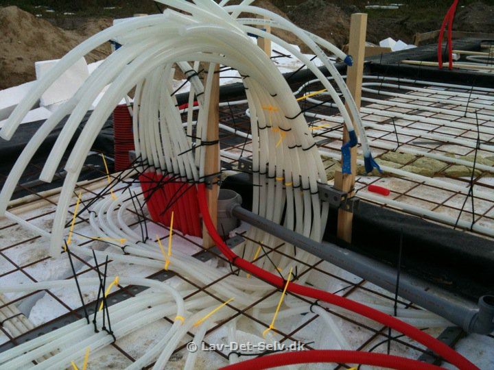

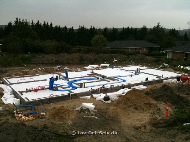

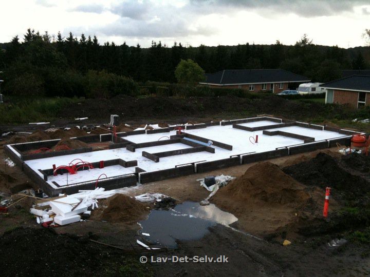

Kloark og brugsvand trukket
SELVbyg - Part 3

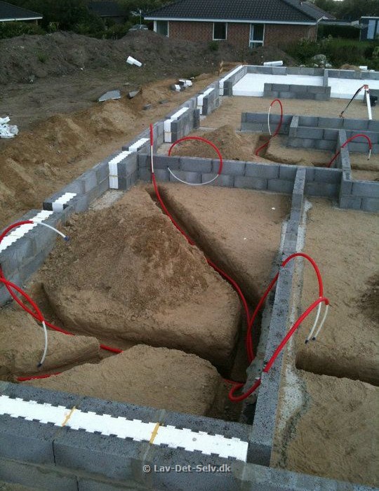

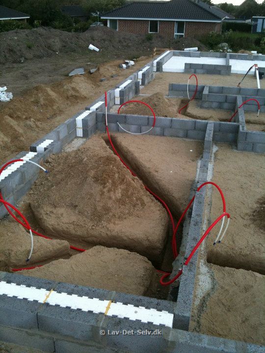

Så blev der smidt lidt flamingo i, dog kun 1. lag her...

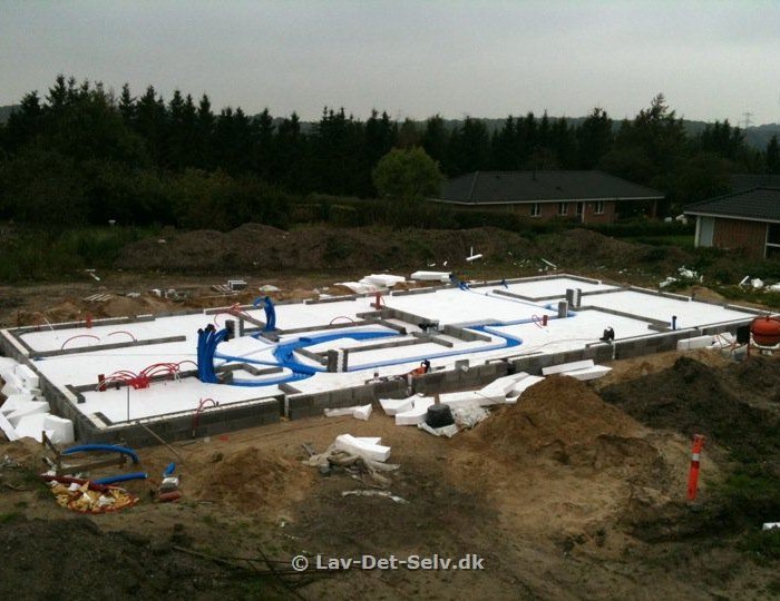

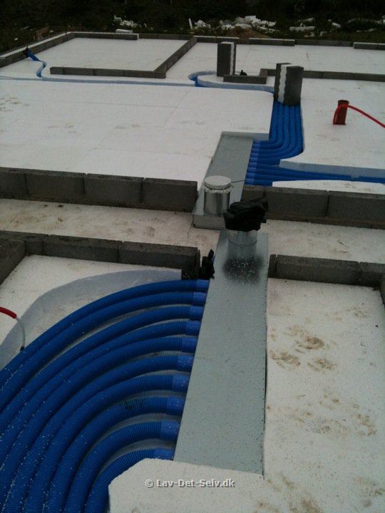

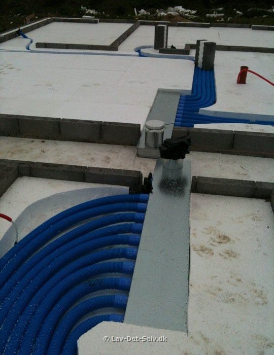

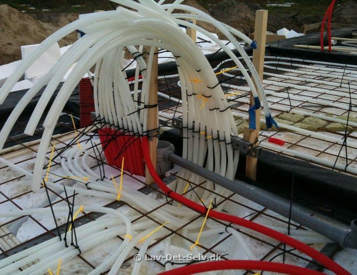

Husets opbygning/design gør som her, at bl.a. genvex skal støbes ned i fundamentet, her ses NilAir fordeler boksene...genvex'en kommer til at stå i et teknikrum under trappen til 1. sal...
SELVbyg - Part 3

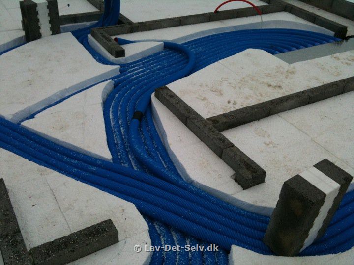

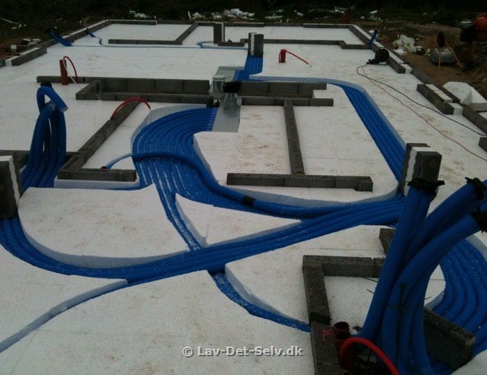

Et hav af slanger skal ligges ned...300kvm kræver en del slanger, ventiler, riste osv...
SELVbyg - Part 3
Et lille "overblik" over rørføringen...det er med at holde tungen lige i munden, men selv uden nogen erfaring overhovedet, så er det ok enkelt at montere... ;)

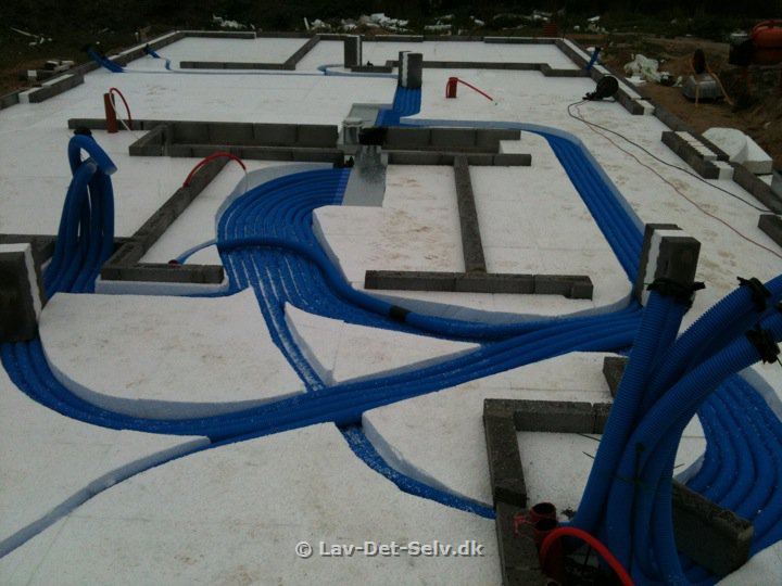

Overblik igen...

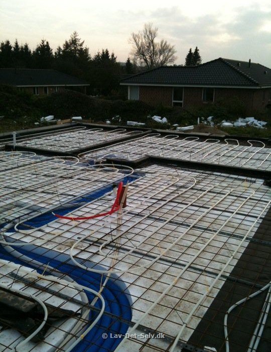

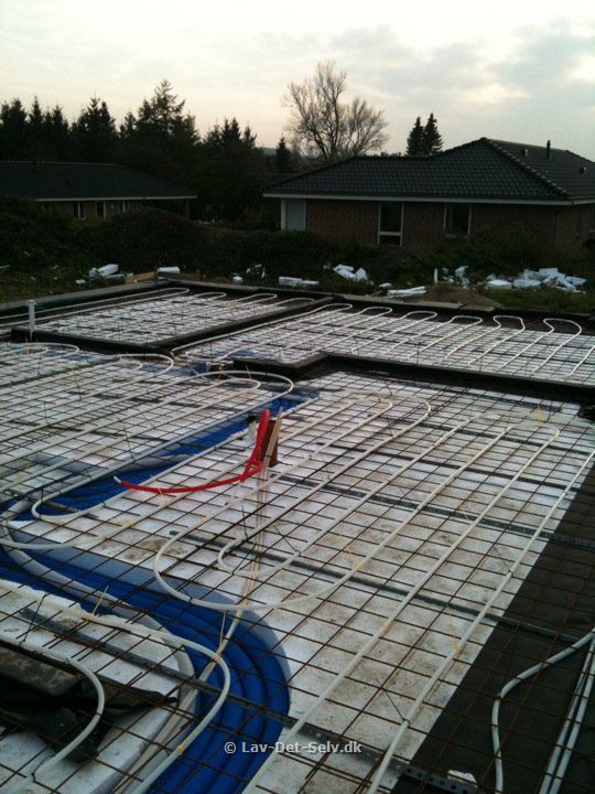

Så blev der trukket gulvvarme, også her skal tungen lige i munden, meeen sys nu det gik meget godt...her ses alrummet, som jeg var nødt til at give 2 strenge, da det er et stort rum...
SELVbyg - Part 3
Det giver jo lidt slanger i sidste ende, her er så kun halvdelen af gulvvarmen, da hele 1. salen naturligvis ikke er trukket endnu...vildt nok...gulvvarme, samt brugsvand...
