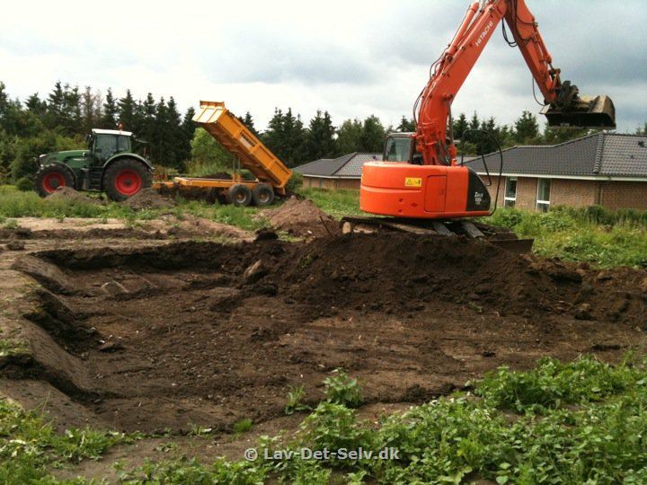

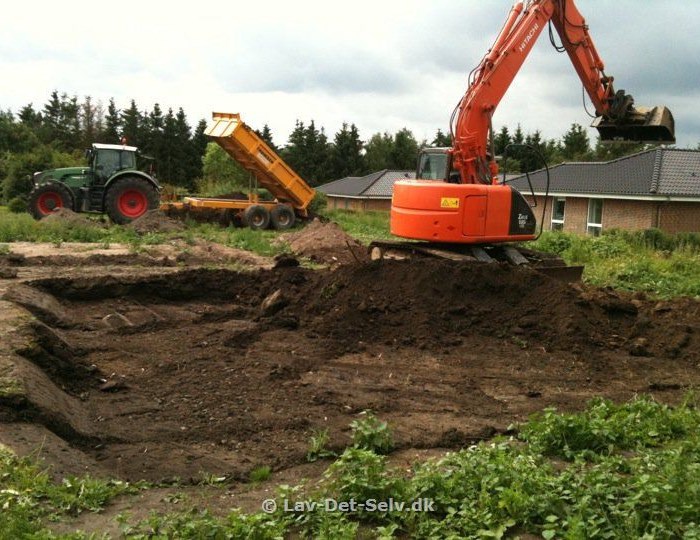

Udgravning af sandpude begyndes
SELVbyg - Part 2

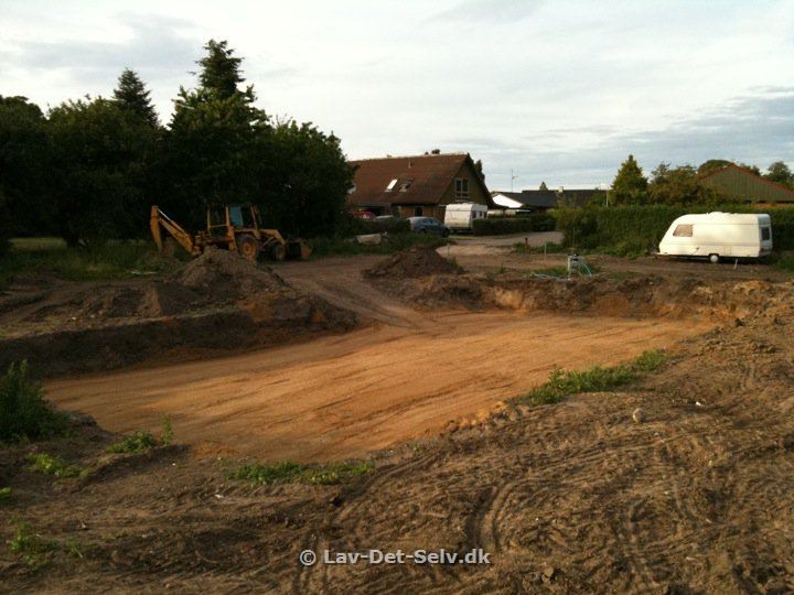

Det første sand køres i sandpuden
SELVbyg - Part 2

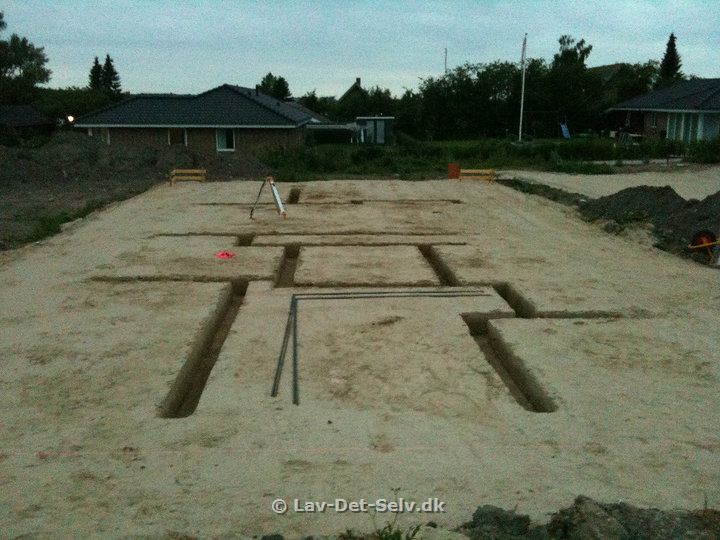

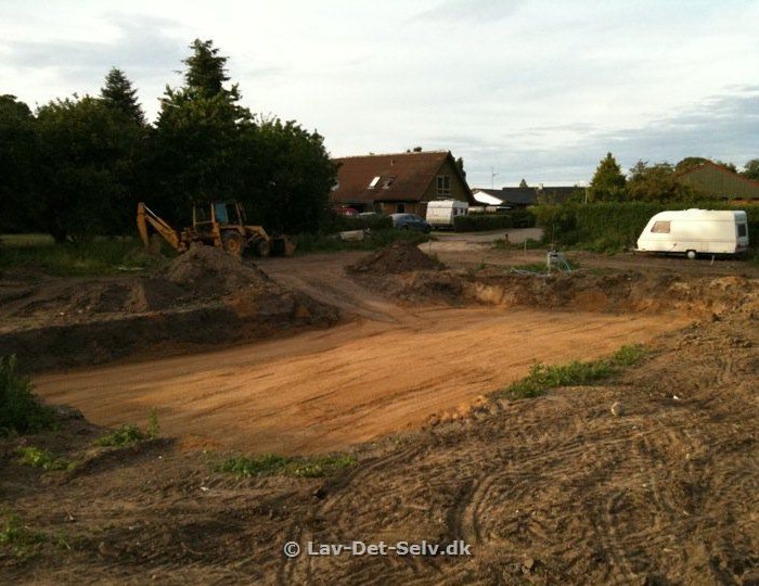

Sandpuden er færdig og udgravning til fundament til indervægge er startet
SELVbyg - Part 2

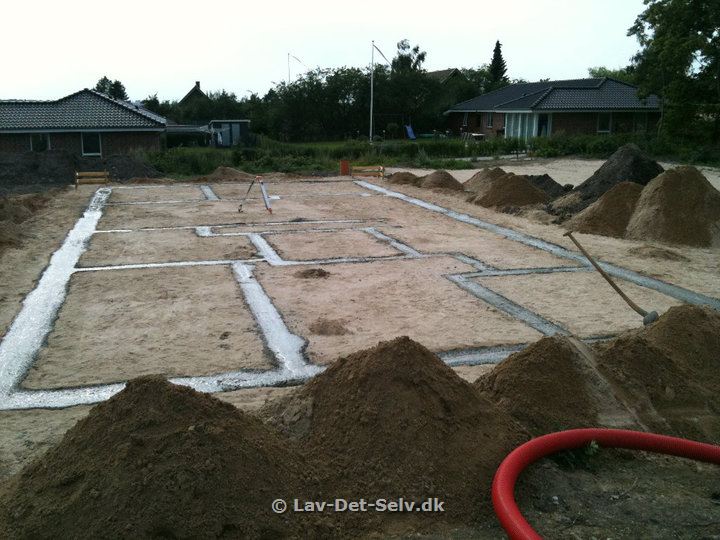

Så blev der fyldt beton i fundamentet
SELVbyg - Part 2

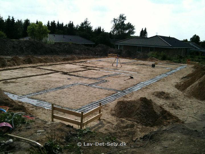

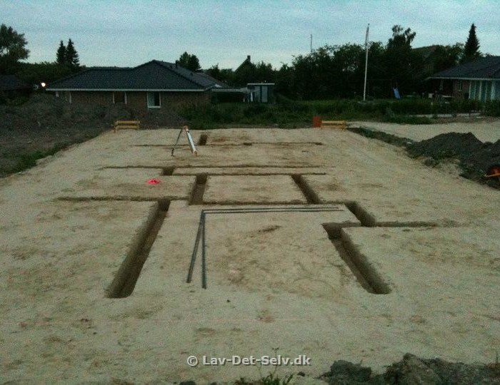

De øverste 3 stk. 16mm stål ligges i. Der er 6 stk. i randfundament, samt 4 stk. under skillevægge
SELVbyg - Part 2

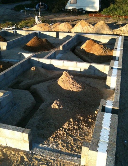

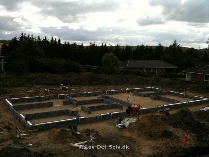

Første række laceterm blokke er sat
SELVbyg - Part 2

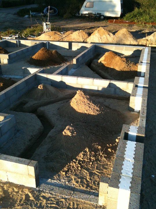

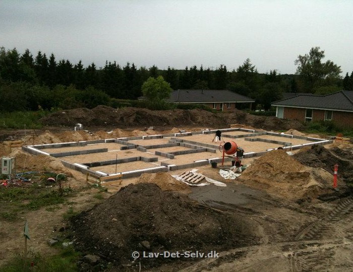

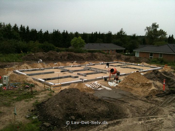

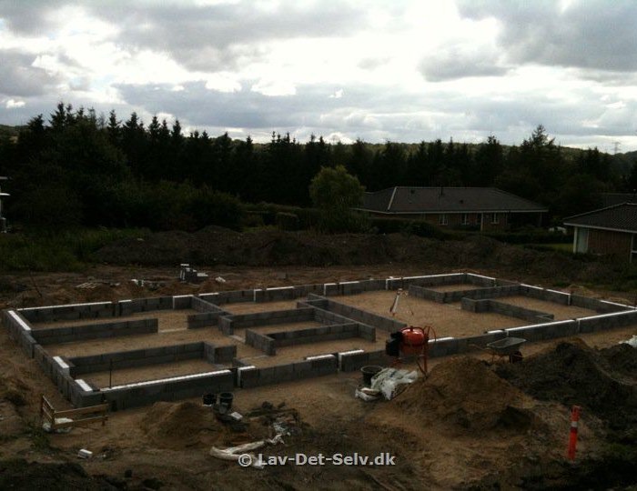

Ander række lecaterm er sat - her er udsparet til de 5 kæmpe stålrammer
SELVbyg - Part 2

Fiahgt skrev den 17-09-2013
Har du ikke sat blokkene i den våde beton. Og håber da du har trykket det armeringsjern i betonen inden det blev tørt.
