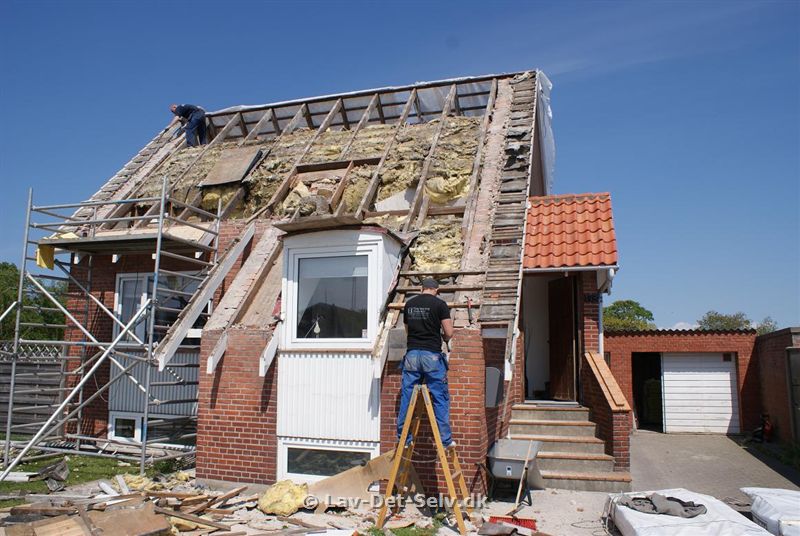

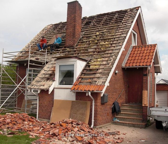

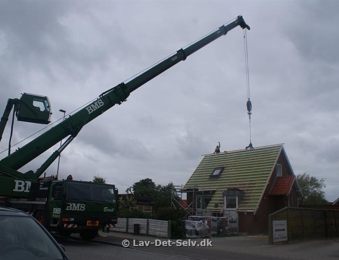

Hey.
Vil da lige dele lidt billeder med jer af mine "små" projekter, da vi købte huset var taget ikke dækket af forsikringen og vi valgte derfor at skifte det, med en masse god hjælp herinde fra.

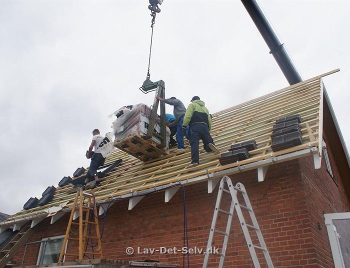

Tager er lavet af mig selv og nogle venner, og vandskuring har jeg selv stået for efter en lille lektion af en murer-ven. :)
Lodning af tagrender, zink inddækning af kvist, og inddækning fra entre på huset er lavet af vvs'er.
Ting jeg har lært i projektet, er at der _skal_ være fald på en tagrende selvom den møgvvs jeg forhørte mig ved inden sagde det ik betød noget.

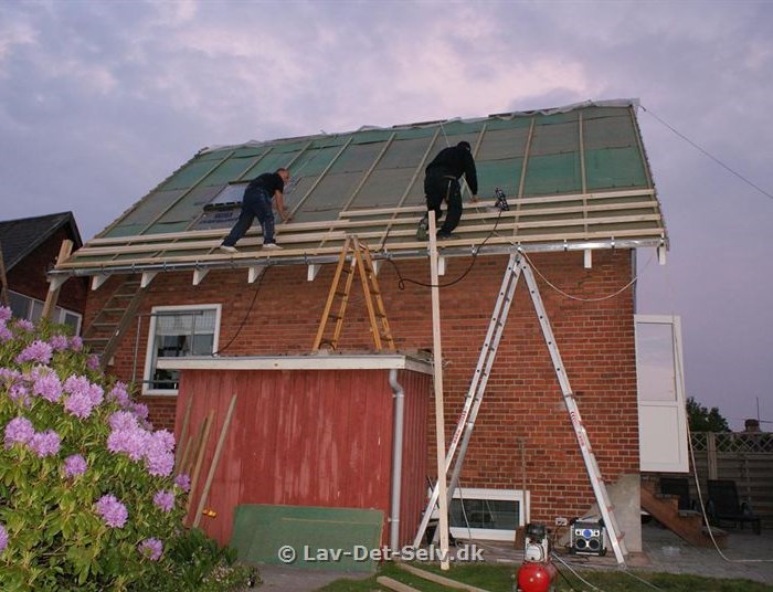

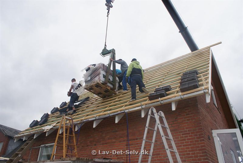

Og så skal man huske at ha en snor på sine lægter, havde målt mig frem til den første lægt, og derefter brugt en KO, hvilket resulteret i at alle lægter måtte op igen og bankes på fra ny :( (på begge sider) men sådan kan det gå når man går i krig selv.
Taget:
Huntonit undertag

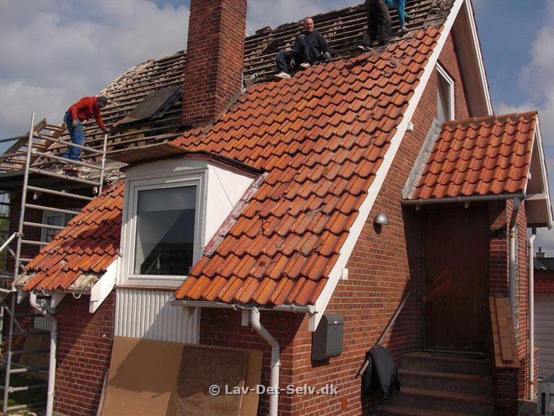

Viking k13, sort ædelengoberet tegl
2 stk veluxvinduer
reinzink tagrender (lodet)
Inddækning af kvisten i noget "mat" zink.
Efter isolering af skunke og loft.
Huset skal males hvidt til foråret/sommeren 2011, da huset så har stået et år.
Ris og Ros modtages :)
Mvh
Linding

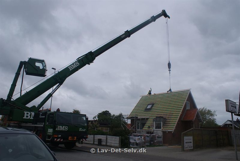

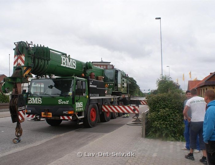

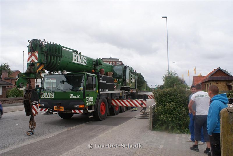

Ps. ved godt kranen var overkill, men har en kammerat der arbejder ved bms. :)

Dovne hunde :)
Part 1 - Nyt tag og vandskuring LDS...
Berit the beast :)
Den kunne lige klare den 1tons tunge palle :)

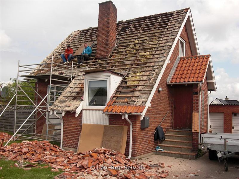

Damn! Imponerende. Men vadede i bare rundt deroppe helt uden sikkerhedsudstyr? I kunne da have slået jer halvt fordærvet..
linding85 skrev den 13-01-2011
steffenh; nej du kan bare ik se dem på billedet:) gennemsigte liner haha... Ej det gik fint og der var ikke så højt ned :D
ktm skrev den 13-01-2011
Jeg synes bestemt at den kran er lige i øjet. :-)) Jeg måtte selv så sølle nøjes med en rendegraver, til at stikke mine tagsten op med. Hvad gør man ikke for at undgå at løbe op og ned ad stiger hele tiden?? :-)) Jeg havde helt samme model stillads som du!! :-))
haha ja det væreste var sku at vi fik næsten en hel palle sten for meget op på taget, så vi måtte til at bære ned igen hehe... og det fungerede faktisk rigtgt godt med det stillads... fik en pris på 20.000kg for at få bygget stillads rundet om huset, og så kom der leje oven i, plus nogle % i forskiring... Men klarede mig med et gratis rullestillads fra firmaet. :o)
Sniffer skrev den 23-01-2011
Kranen Berit - den kender jeg fra dengang det var før.......har også prøvet at køre den, men det var før man skulle ha' styrebrev til den. Den ligner godtnok ikke, så mon ikke gamle Berit er udskiftet med en ny?? Og for lige at komme mænnerne i forkøbet - -de havde alle damenavne, selfølgelig fordi de var kraner..LOL.
