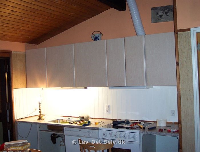

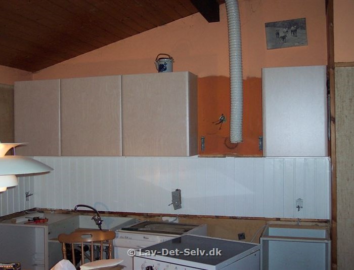

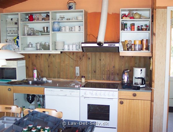

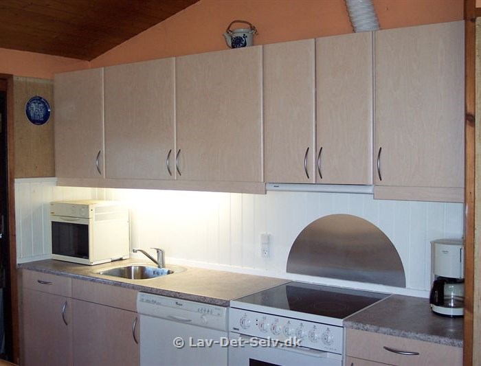

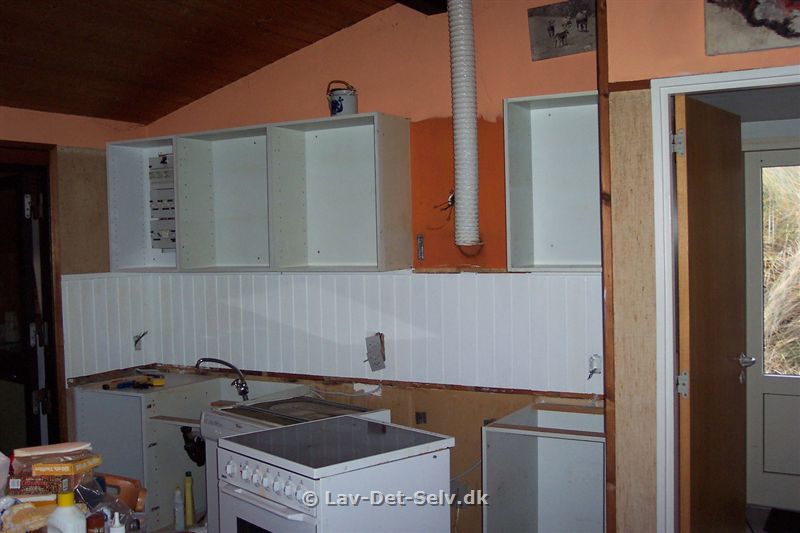

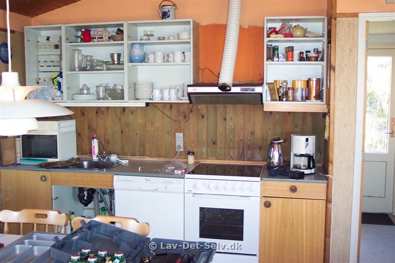

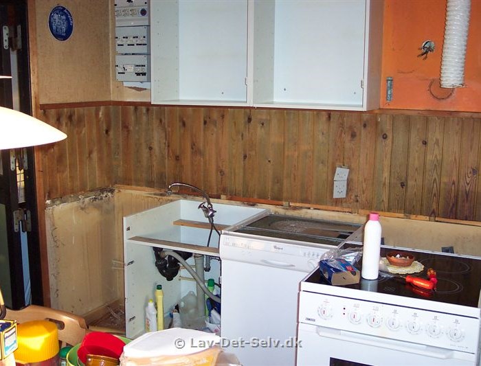

Nu har jeg set så mange flotte gallerier med gode ideer at jeg da også vil bidrage med en køkkensektion i sommerhuset jeg renoverede forrige vinter - alt var bestilt i forvejen så det tog en lang weekend. Jeg måtte dog lige en tur i det lokale byggemarked for at købe listen mellem bordpladen og væggen.
Jeg brugte de fleste gamle skabskroppe - 3 nye - krydderiskab,sikringsskab og skabet under. Resten lavede jeg nye huller til de nye hængsler og skinner i - de passede ikke.

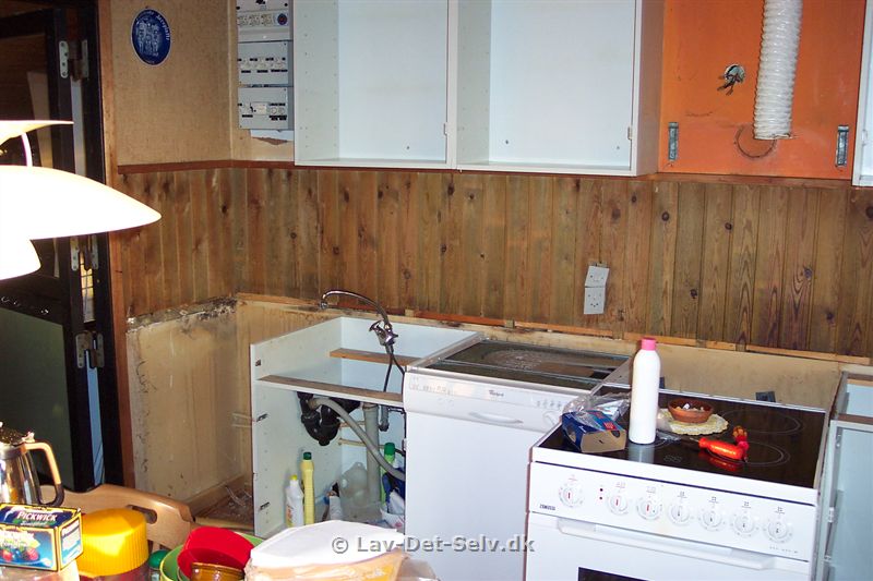

Lige begyndt - de første låger og krydderiskab fjernet
Ny køkkensektion i sommerhuset
bordplade og skabskroppe der skal skiftes fjernet.

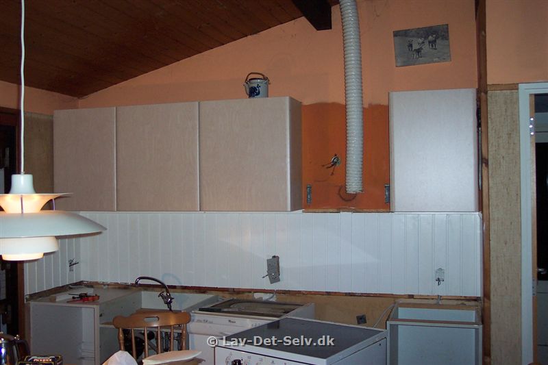

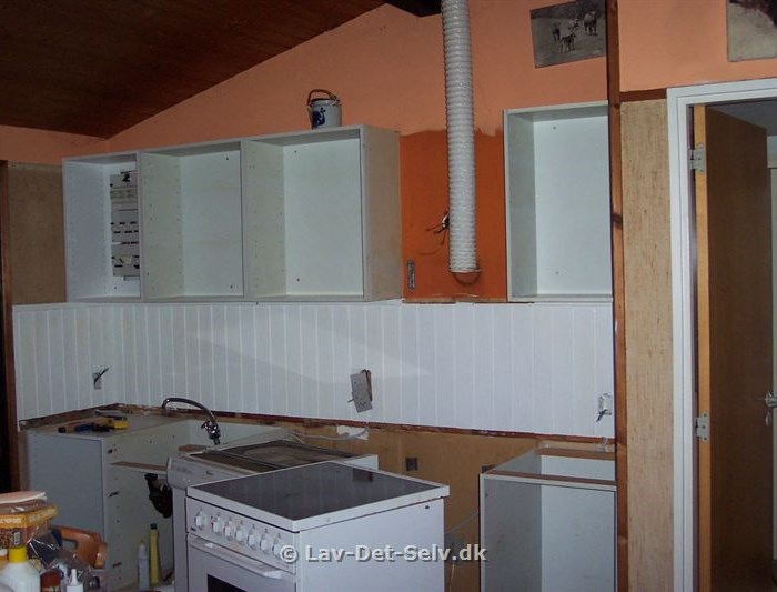

Flere stikkontakter må der til + males
De første låger

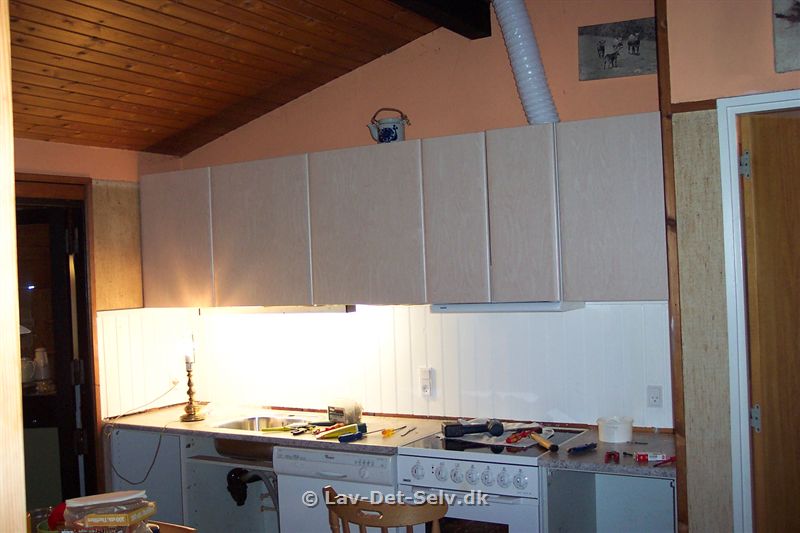

kryderiskab,udtræksemhætte + bordplade med planlimet vask

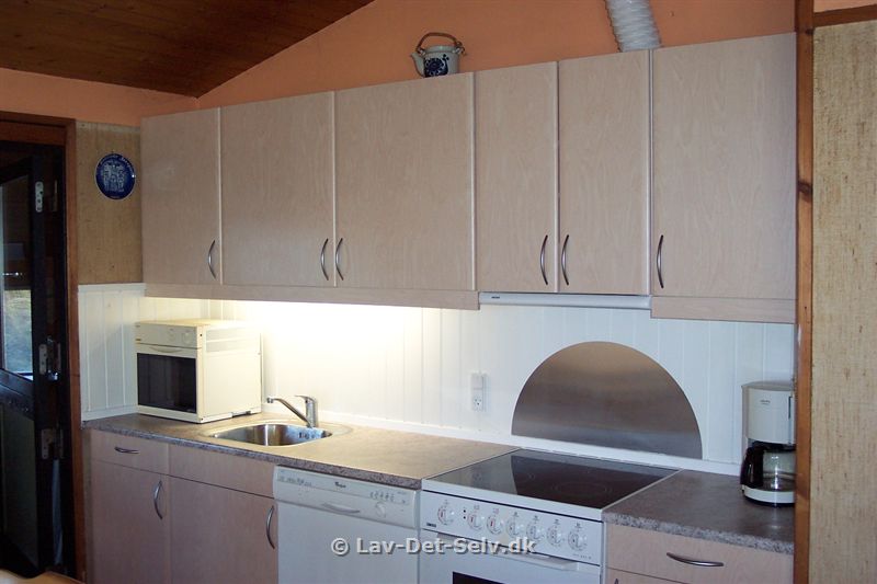

Færdig ;-)
Gregor skrev den 14-11-2010
Flot resultat !! "Nyt" køkken for sikkert ganske få penge + knofedt .... Og du har helt sikkert efterfølgende lavet en flot inddækning af aftrækket fra emhætten? ;-)) Flot!
EISOE skrev den 14-11-2010
Ja, det kostede under kr. 10.000,- hvoraf bordpladen med vask og udtræksemhætten udgjorde broderparten. Har ikke fået lavet den inddækning endnu - men har det da i tankerne ;-) Tænker på noget i rustfrit.
kamb skrev den 16-11-2010
Det pyntede, men jeg havde nok lavet en løsning hvor microen kom op i et af skabene ved samme lejlighed..
EISOE skrev den 28-11-2010
Ja, men det ville tage for meget skabsplads - der er ikke for meget i forvejen - og skulle jeg have lavet et højt skab i højre side ville det tage af bordpladsen - pest eller kolera ;-)
