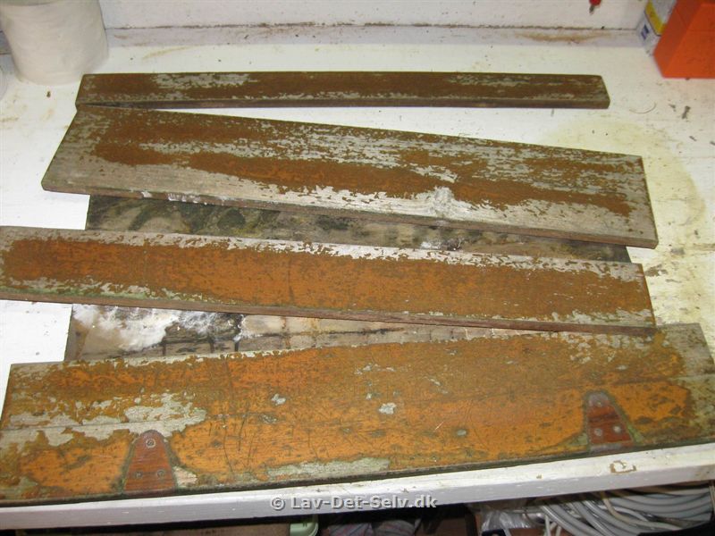

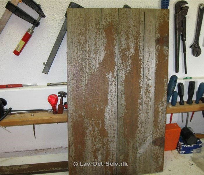

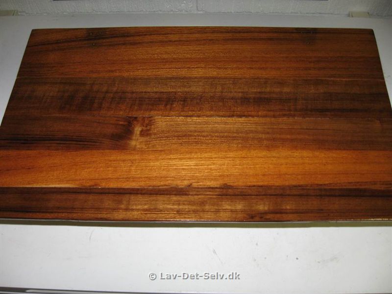

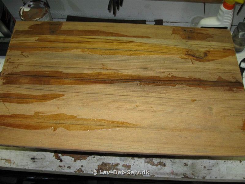

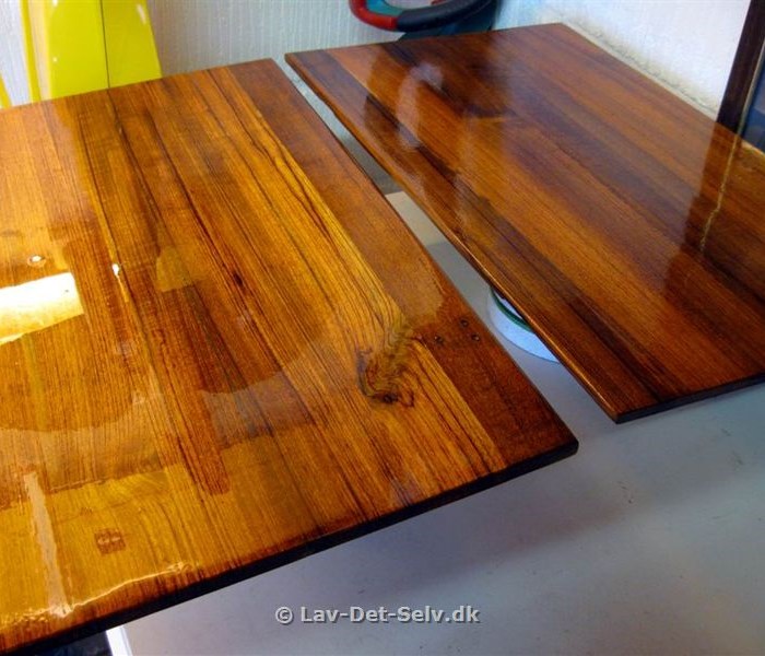

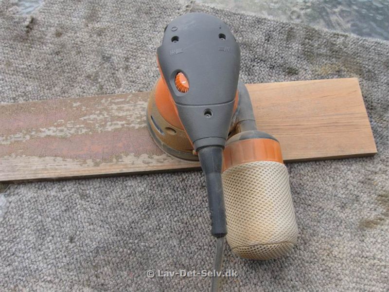

Jeg havde egentlig lavet nogle nye låg, i noget bodex-plade. Men de er ikke særligt pæne og ikke originale, så jeg gik alligevel i gang med de gamle låg, selvom de lignede noget der bare skulle have været i brændeovnen.
Jeg synes de er blevet meget pæne og glæder mig til at få dem monteret.
De har fået 5 gange Yachtlak. Med mellemslibning mellem hvert lag.
Arbejdstid: 6-8 timer.
Pris: Ca. 250 kr. (Slibepapir, lim, lak og sikaflex)

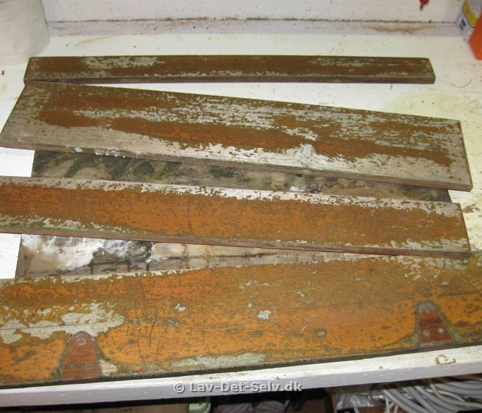

Noget afbrændte i lakken ;-)
Restaurering af kistebænkslåg
En gang pindebrænde...

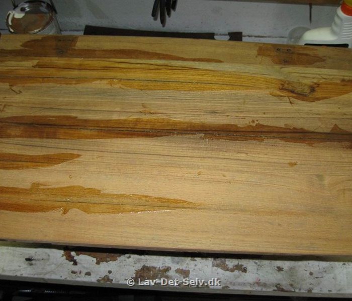

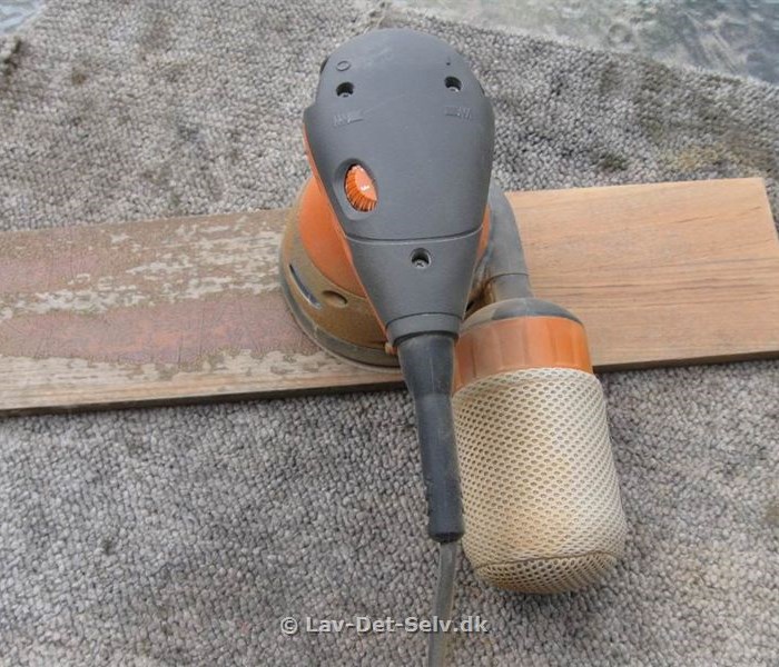

Mit yndlingsværktøj...

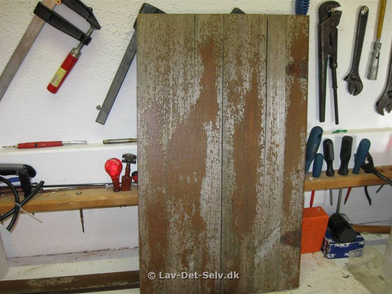

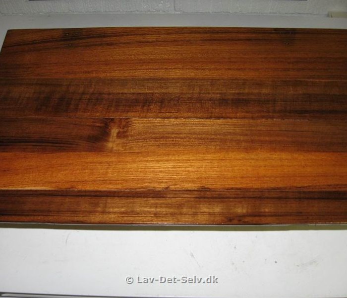

Det går fremad....

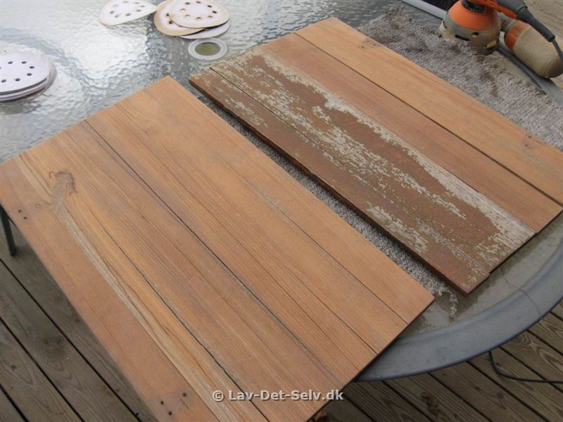

2 komponent lim er godt...

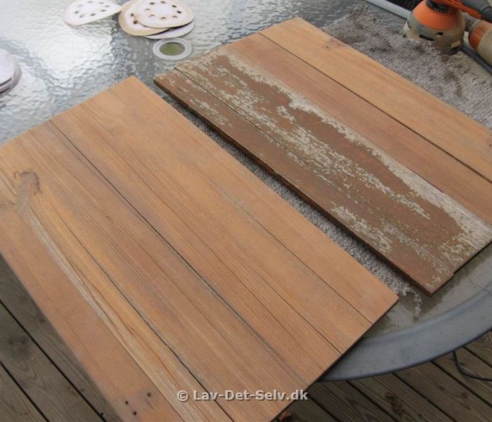

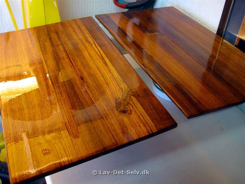

Første gang lak.
5 gange Yachtlak senere.... ;-)

Det er rigtigt flot jbr, sikke en dybte de har fået.

Hej. Det er rigtig flot arbejde,jeg er selv begyndt at slibe træværket ned på min båd, men da jeg aldrig har prøvet at lakere det op igen, vil jeg gerne høre hvordan du har gjort. materialer og arbejdsgang på forhånd tak
jbr skrev den 07-01-2011
Nu er jeg ikke lak ekspert, så jeg kan kun beskrive hvad jeg har gjort og kan ikke påstå at det er den eneste rigtige måde :-)Alt det gamle lak blev slebet væk, træet blev slebet godt og grundigt. Først med rigtig groft slibepapir, så med lidt mindre groft og til sidst med fint slibepapir. Træstykkerne er limet sammen med 2-komponent lim. Derefter slebet ned, der hvor der var overskydende lim. Alle smårevner har jeg "spartlet" med 2-komponent lim og efterslebet. Lakeringen er foretaget med Yacht-Lak fra Pinotex. Mellem hvert lag lak, blev der slebet med meget fint slibepapir (på klods og i hånden), for at fjerne "appelsinhudstendenser"... så blev der lakeret igen, slebet osv. God fornøjelse med dit projekt.
