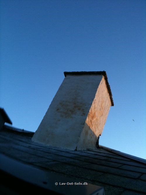

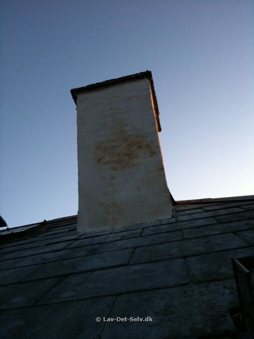

Jeg har lige filset skorstenen, men misfarve trænger ud "indefra"!

Ja det er jo en tydelig Ommer, du skulle have smurt stenene med vandglas inden du filsede.

Fejlen er vel ikke større, end at smøre med noget der stopper løbesoden, og male skorstenen bagefter.

Smør den med vandglad,vent en uges tid,og lav en blandning mørtel mere med vandglas i, og pus den op igen ;-D
