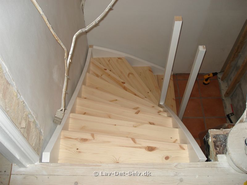

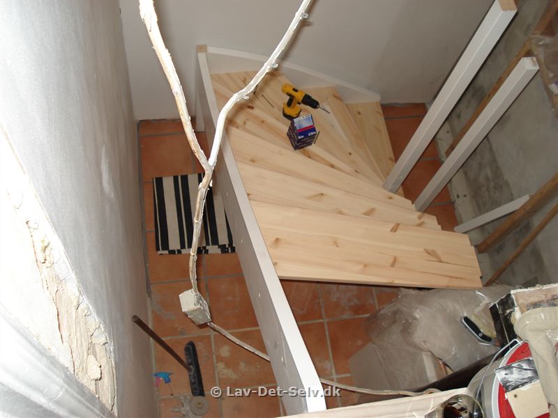

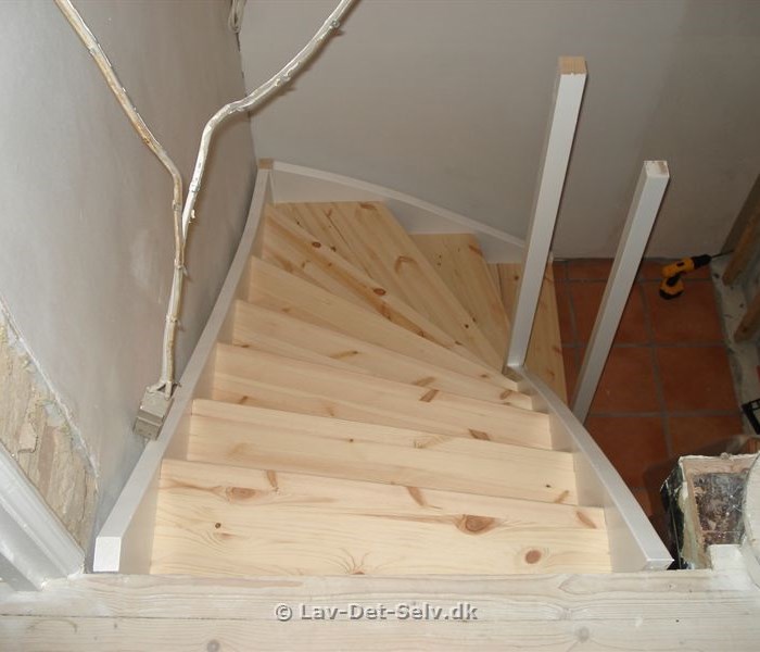

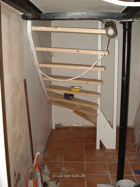

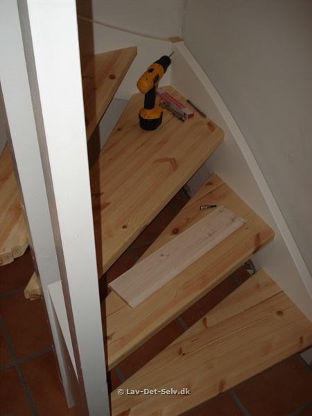

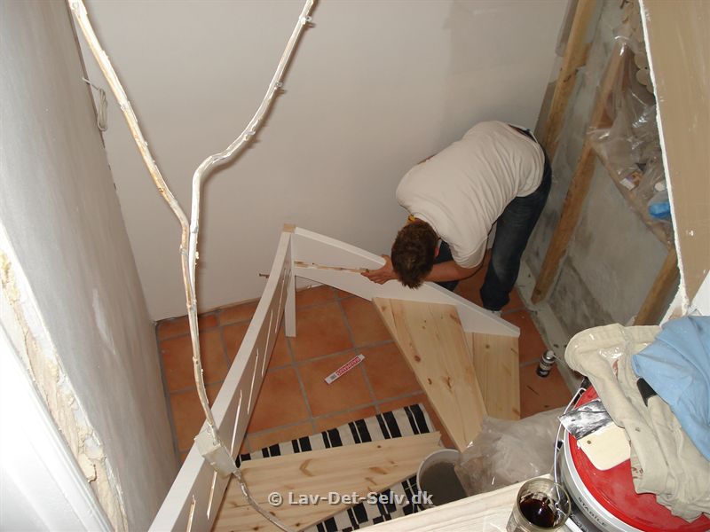

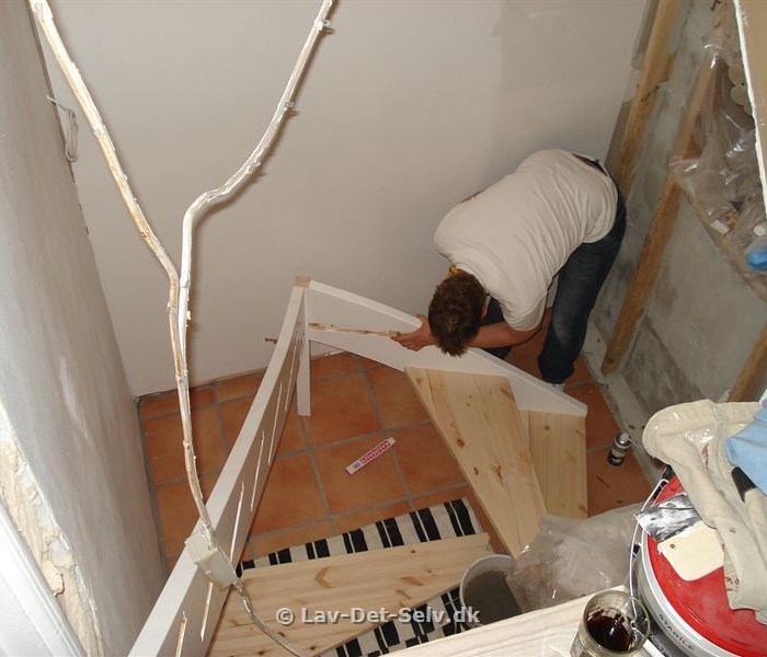

Velkommen til del 2 af mit kældertrappe projekt...:-) Så er den gamle trappe fjernet og der er lagt klinker. Trappen er 70% færdig. Mangler gelænder og baluster. Dem laver jeg senere hen og opdaterer med en 'del 3' :-)
(se evt. tidligere galleri for de første skridt i projektet.)

MadsH skrev den 23-06-2009

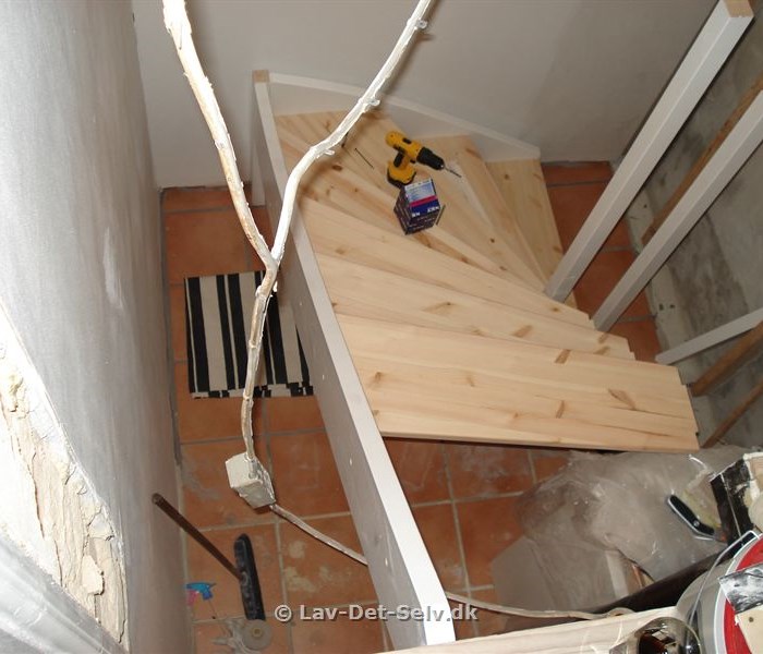

Ser rigtig flot ud faktisk. Kanon arbejde. Dog synes jeg at trinene, på 6. billede, ser ret skæve ud?
ElectricalFreak skrev den 16-07-2009
MadsH, De er heller ikke fastgjort på højre side hvis du kigger nøje.

Imponerende gør det selv arbejde  Men havde nu gerne set at del 3 også blev oploaded herinde, særligt når du er IT-man
kovas skrev den 20-08-2018

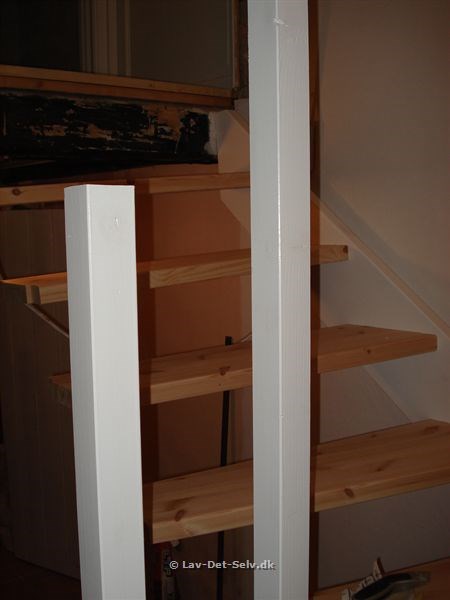

Hvorfor har du skåret indstemningen væk i forkanten hvor den største belastning er?    Trinnene  er det færdige limtræsplader eller selvlimede? Men det ser flot ud.
