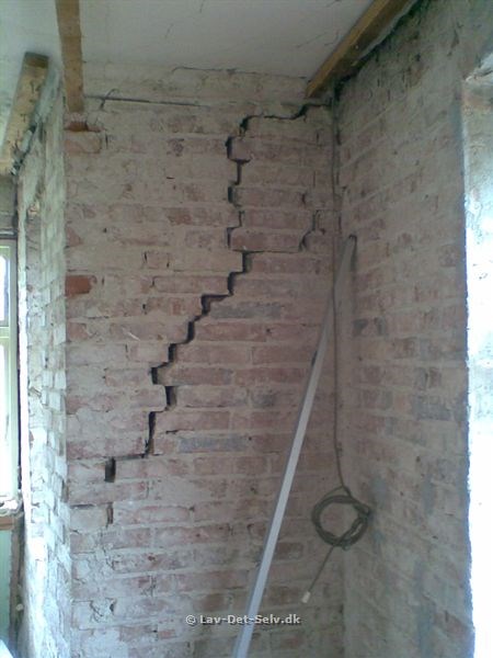

Da pudset var banket ned - kom overraskelserne frem i lyset...

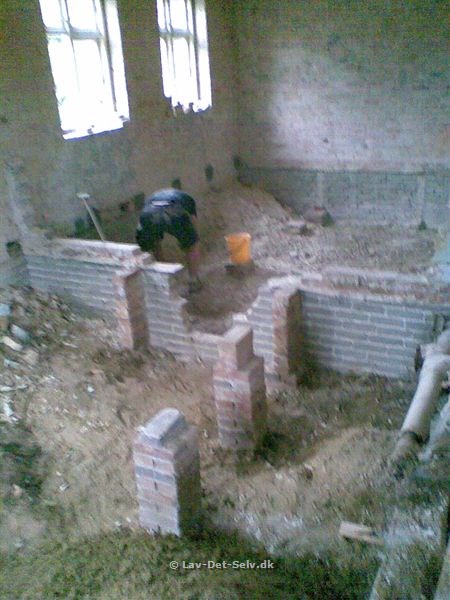

Alle gulve og vægge blev fjernet - murbrokkerne blev ryddet op
stuetetage - totalrenovering

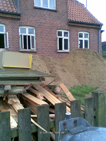

Sandet lå op til vinduerne - 35 m3 i alt

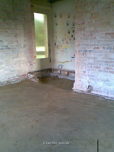

Sandet blev kørt ind med håndkraft og rettet af med en pladevibrator

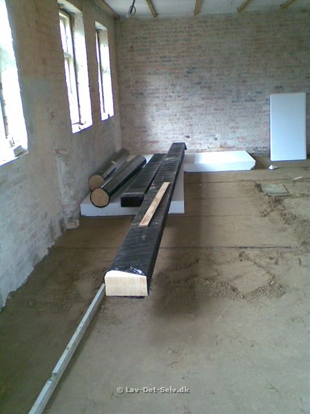

Det første sand færdigafrettet - skulle lige prøve med lidt isolering - og så kom limtræet, der skulle erstatte de bærende vægge

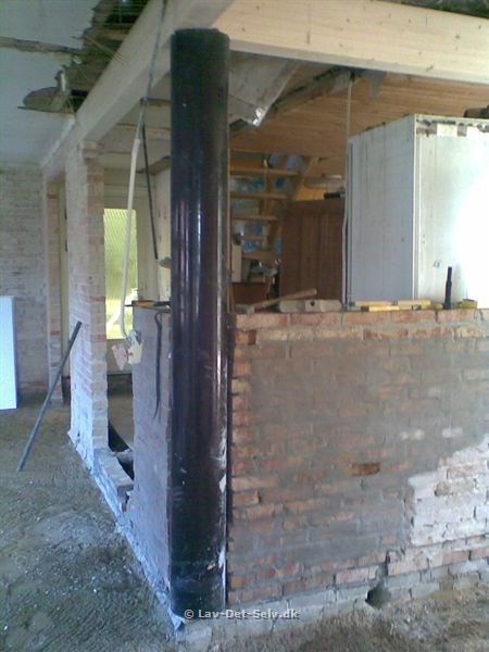

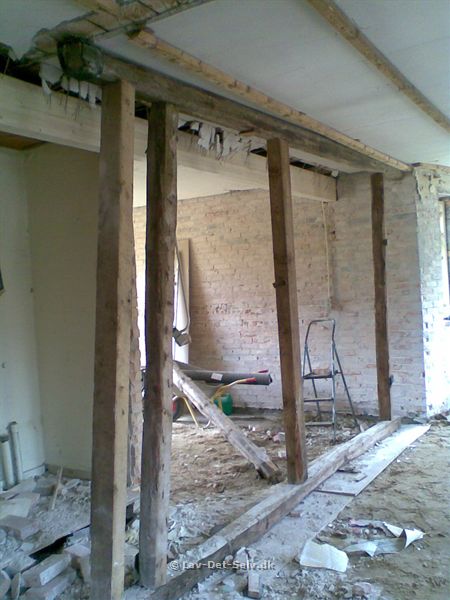

En underdimensioneret jernbjælke fjernet og soldaterne er på plads

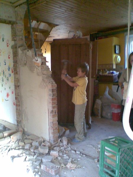

En stor dag - den sidste væg væltes.... Nu er det bare fremad :-)
