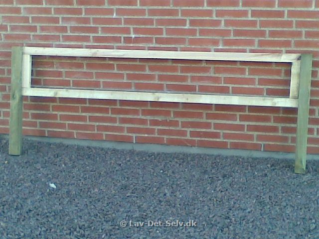

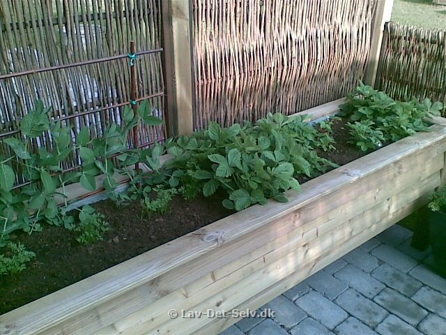

 Her er et højbed jeg har lavet til have. Selve højbede måler 200cm*40cm og er 80cm høj. der er brugt høvlet stolper og Lægter til skelettet og høvlet teressebræder til beklædning
Det er meningne at det senere skal behandles med noget maghoni olie,

Næsten færdig langside

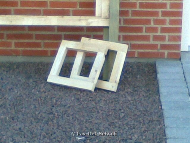

Enderammeren

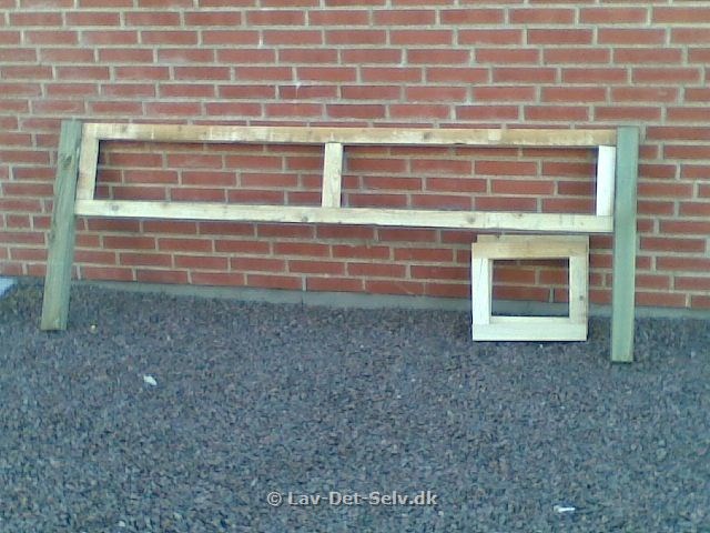

Det færedige rammesæt før samling af højbedet

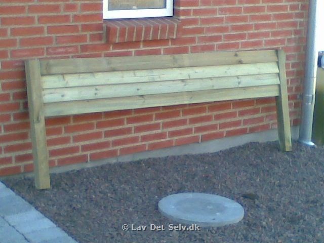

En færdig side

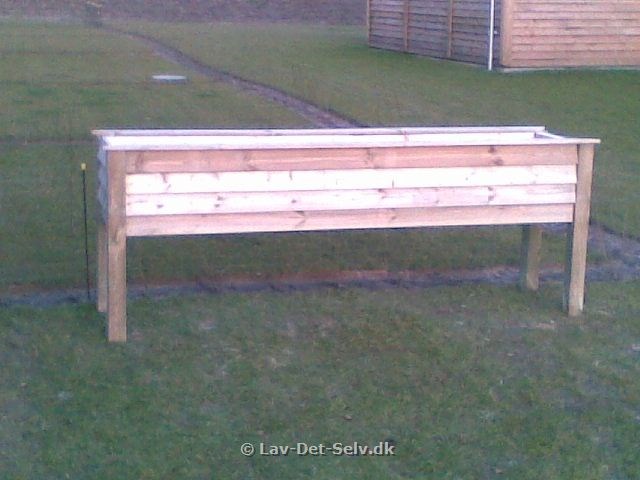

Så er det næsten færdig Mangler kun kantbræderne.

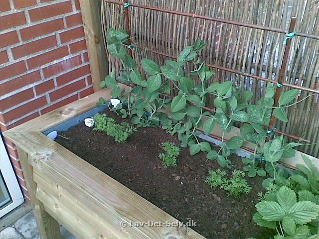

Så der der kommet Grøndsager frem
Højbed
Og mine jordbær komme også rigtig godt
Bjørn Heller skrev den 25-05-2009
Højbede er en rigtig god idé -fri for ondt i ryggen. Sætter du hjul under kan du flytte højbedene også - f.eks. lave et drivhus og parkere højbedene derinde. Tomater skal bestøves af humlebier -så kan du køre tomatbedet derhen, hvor humlebierne er. Husk at fore trækassen med noget. Træets grønne farve er kobber, -som hindrer vækst.
