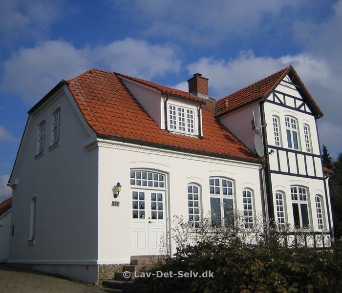

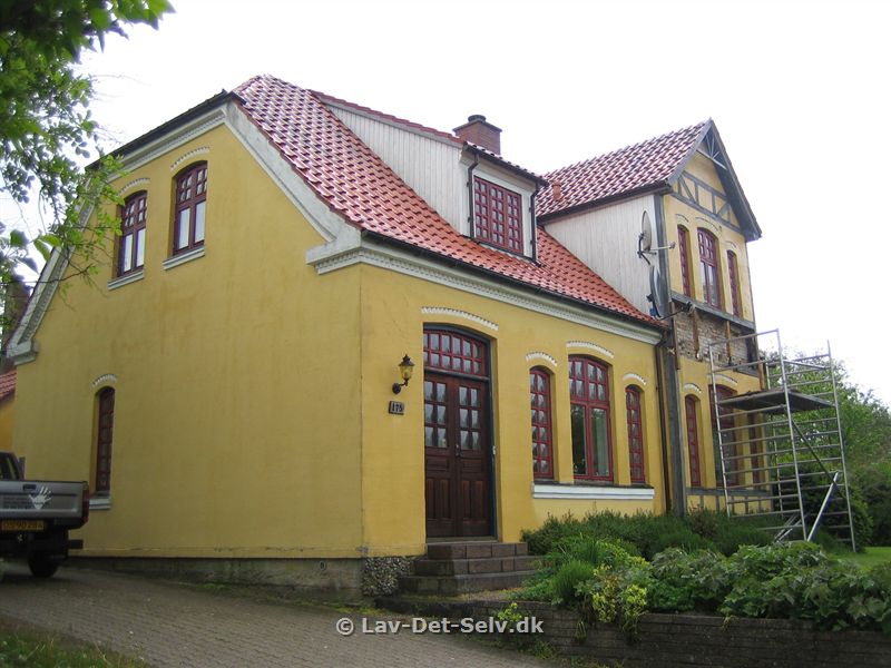

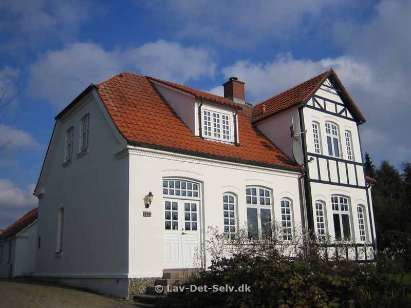

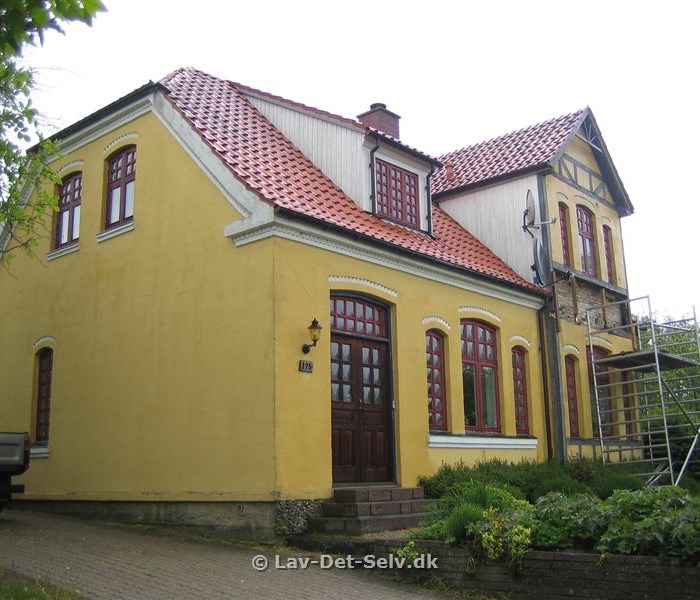

FRA SKROT TIL FLOT
"Villa Villakulla"
FRA SKROT TIL FLOT
"Det Hvide Hus"

Jeg har haft en tekniker, fra Hygæa, ude at se på huset inden jeg gik igang. Han anbefalede mig at bruge: Amphisilan 1060 Tiefgrund til grunding (efter afrensning og rep.), derefter to behandlinger med Amphisilan 1060 (Silikoneharz) Facademaling. Som anvendes til renovering af fredet byggeri. Denne behandling skulle holde sig flot i mange år! Således gjort! Mvh Bente.
