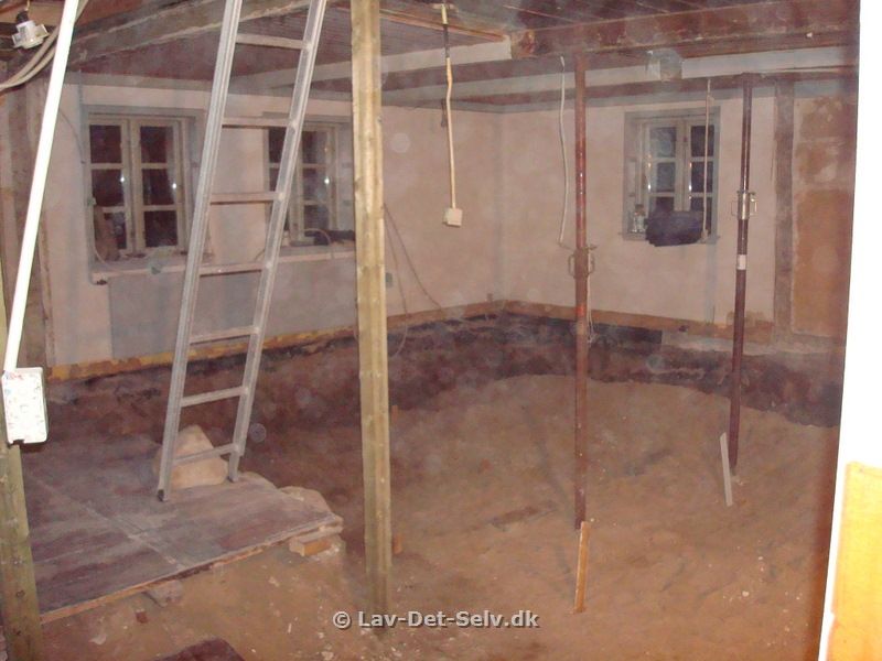

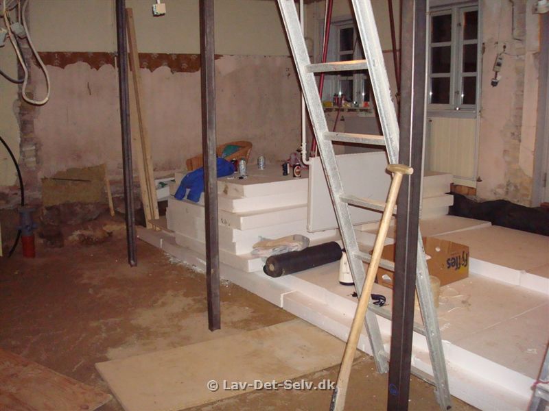

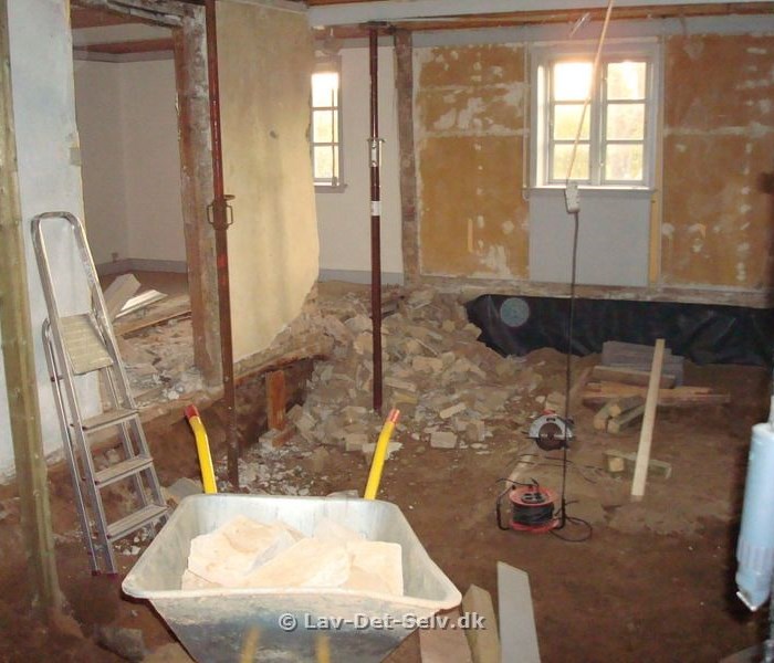

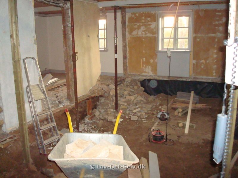

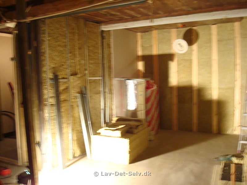

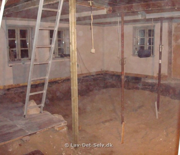

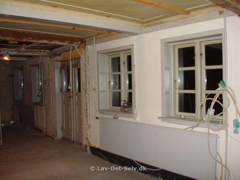

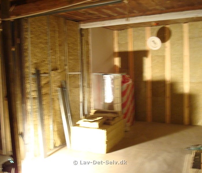

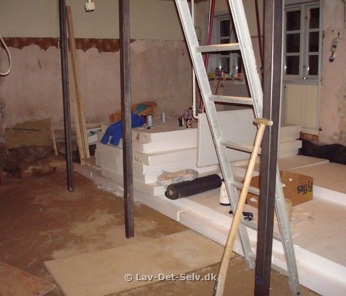

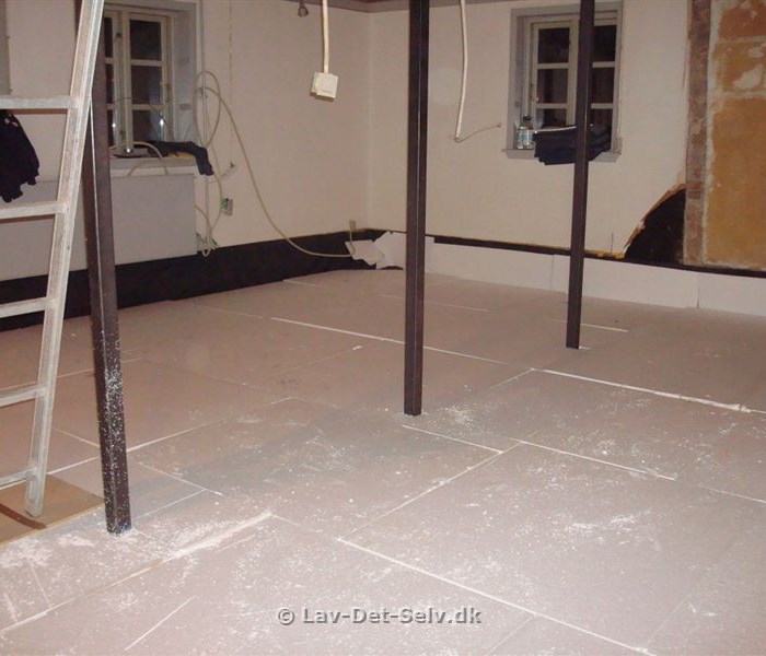

Ja nu er jeg så kommet hertil, ----og lidt længere, isolering m.m

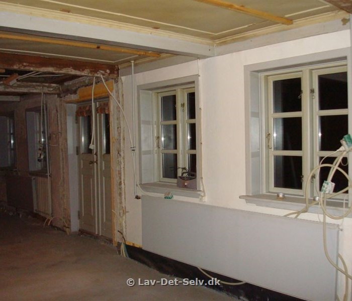

Emilpaulsen skrev den 07-02-2009

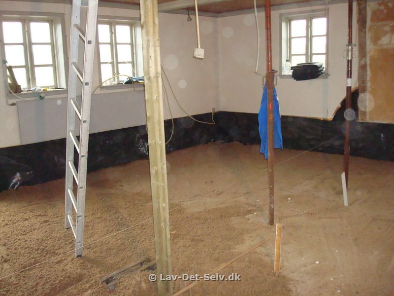

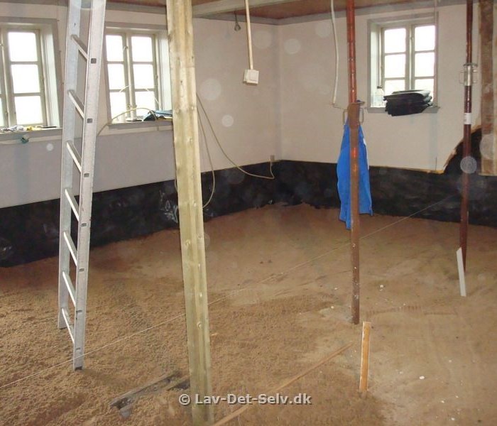

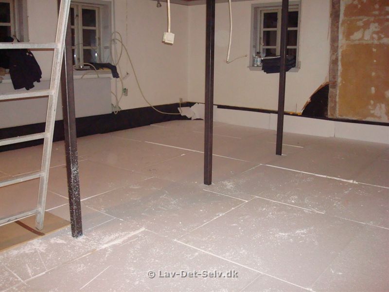

hvad er det for noget sort plastik du har lagt langs soklen - og hvorfor?
Niels-Peter skrev den 18-02-2009
Det er en membram spærer, idet sokkel nogle steder er kampesten, modsatte side af huset har jeg benyttes mig af det nyeste, en slags termo isolering, - det er udelukkende for at bryde kuldebroen. Det samme har jeg gjort i vinklen mellem tagkonstrution og loftisolering, det er jo her vinden kommer ind - alså ved tagudhæng. vinden skal have fri passage til at komme op på undersiden af taget, - men det er altid her og under vindues karm der er fare for kuldebroer.
