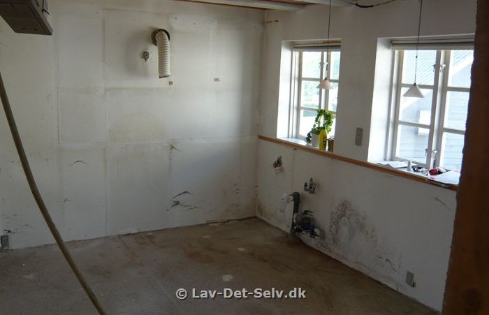

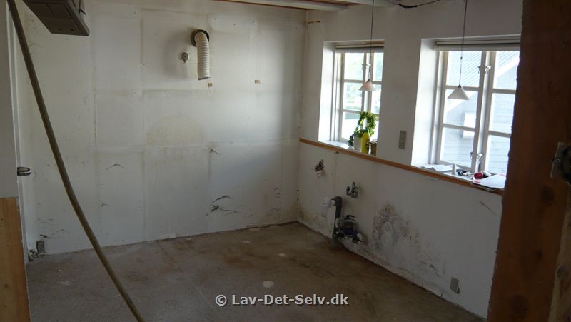

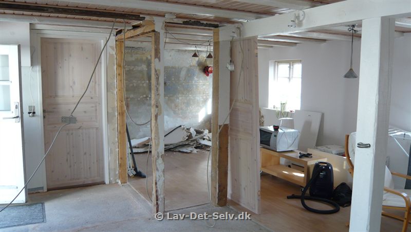

Her stod køkkenet, som nu er nedtaget.

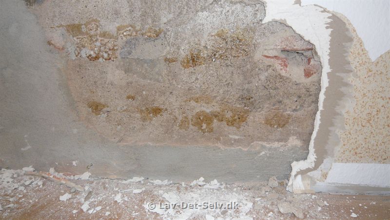

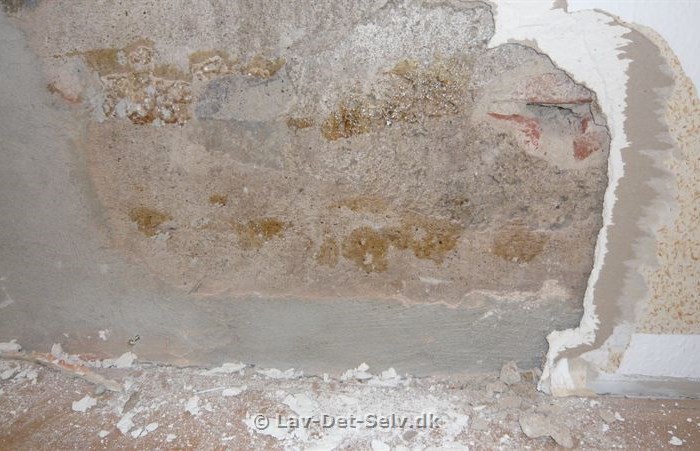

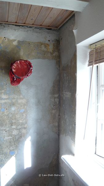

Bag gipsvæggene er en grim pudset murstensvæg med løst puds og porøse fuger.

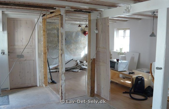

Stolper, hvoraf nogle var gemt bag gipsvægge. Disse bliver erstattet af murede vægge.

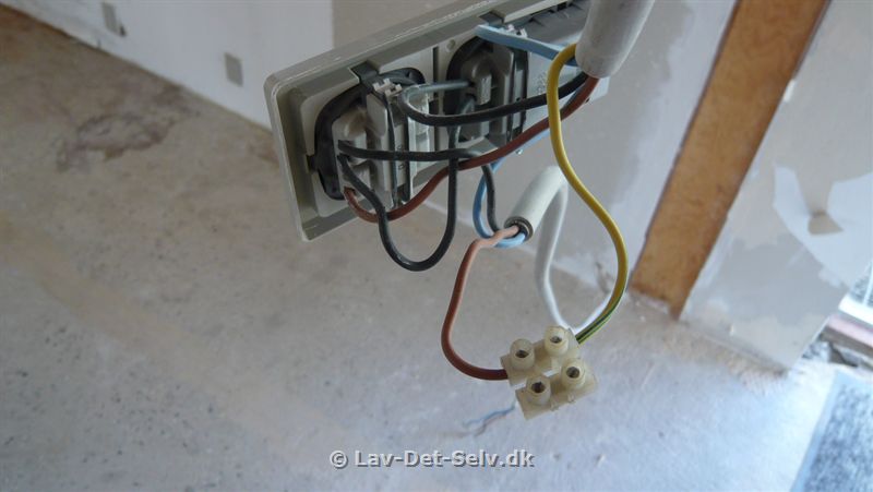

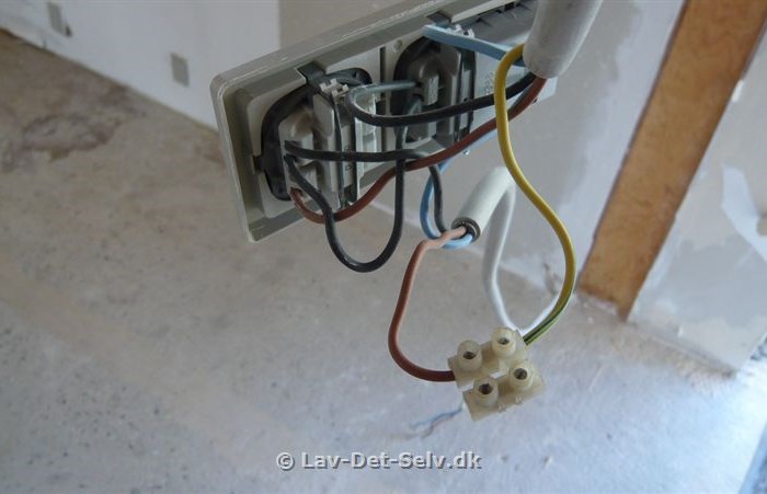

Dette skræk-eksempel på en el-installation dukkede op da jeg fjernede gipsvægge.

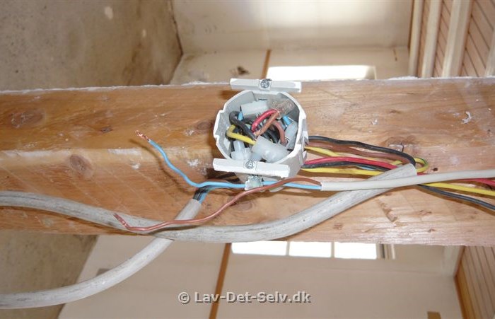

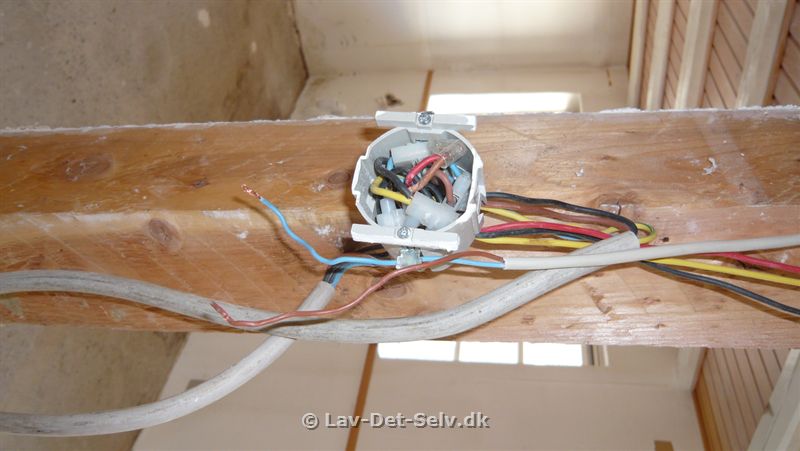

Endnu et skræk-eksempel dukkede op: blød ledning i den faste skjulte installation (nu fra-koblet)

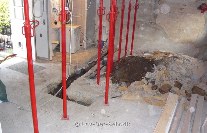

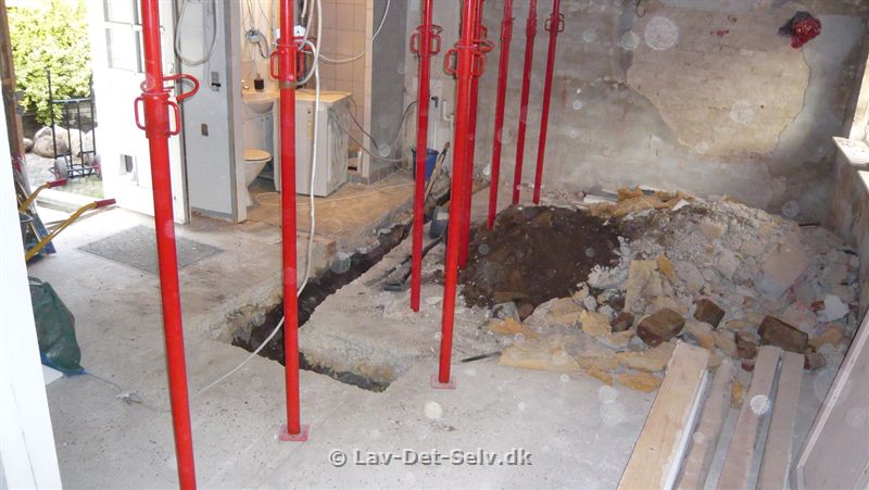

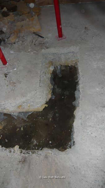

Der graves ud til sokkel til bærende skillevægge.
Renovering af stue-etage
Skal ca. dobbelt så langt ned. Hårdt arbejde!

Hvad er der i vejen med det første "skræk-eksempel" på el? Det ser da lovligt nok ud?
StenKrog skrev den 06-12-2008
You Can Do It - Skal vi ikke satse på at første skrækeksempel på el-installation er at man fører fasen videre via en gul/grøn leder ??
