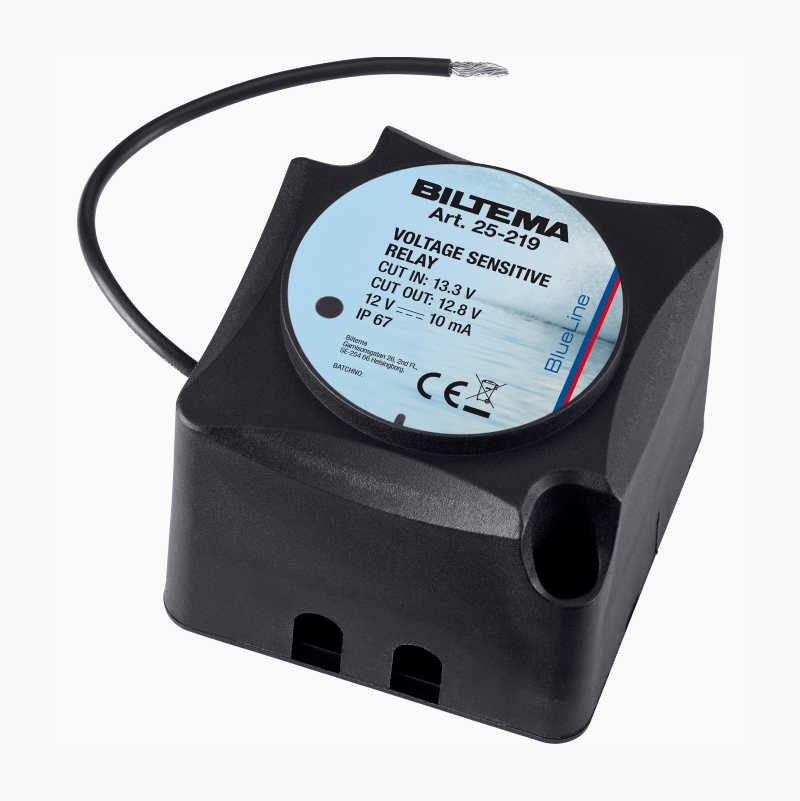

Jeg står i den situation at jeg gerne vil smide lidt ekstra lyd på min speedbåd.
Da jeg gerne vil være på den sikre side, og ikke stå i den situation at jeg ikke kan starte båden på vandet, tænker jeg at tilslutte et ekstra batteri.
Men hvordan gøres dette bedst? Jeg har læst mig til at jeg skal have et skillerelæ - men synes godt nok det er svært at finde hoved og hale i hvilket, og hvordan det tilsluttes korrekt.
Har I nogle tips? :)

Du installerer et ekstra batteri, som du slutter dit anlæg til. Minuspolerne fra batterierne kobler du sammen. Pluspolerne fra de to batterier kobler du til skillerelæet som vist i den anvisning, jeg har vedhæftet
ExoticJoe skrev den 27-05-2020
S. Fabrin skrev den 24-05-2020 23:44:45
Super, det var lige præcist sådan et svar jeg kunne bruge! Jeg kan se relæet fra biltema også skal have grnd, skal jeg bare føre den til minus på start batteri?
S. Fabrin skrev den 27-05-2020
Ja, grnd. er det samme som minus i dette tilfælde, så du forbinder alle minus sammen. De skal monteres på startbatteriet.
