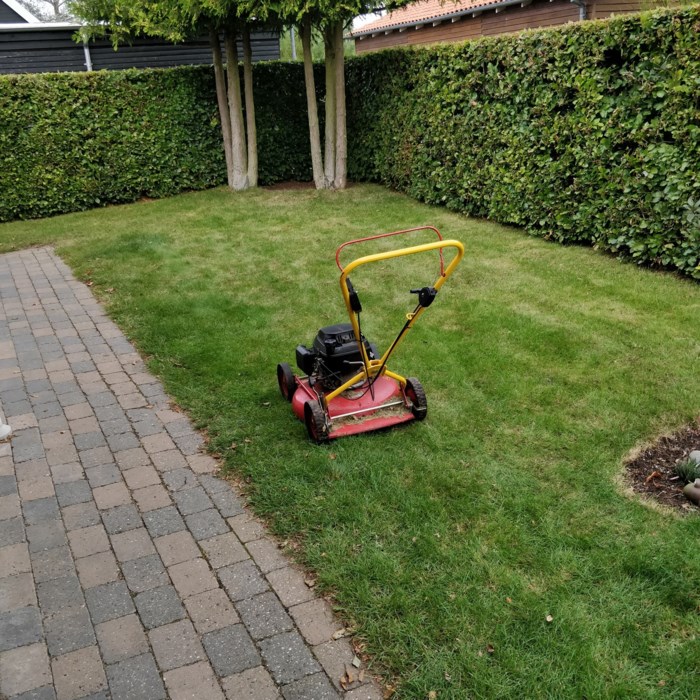

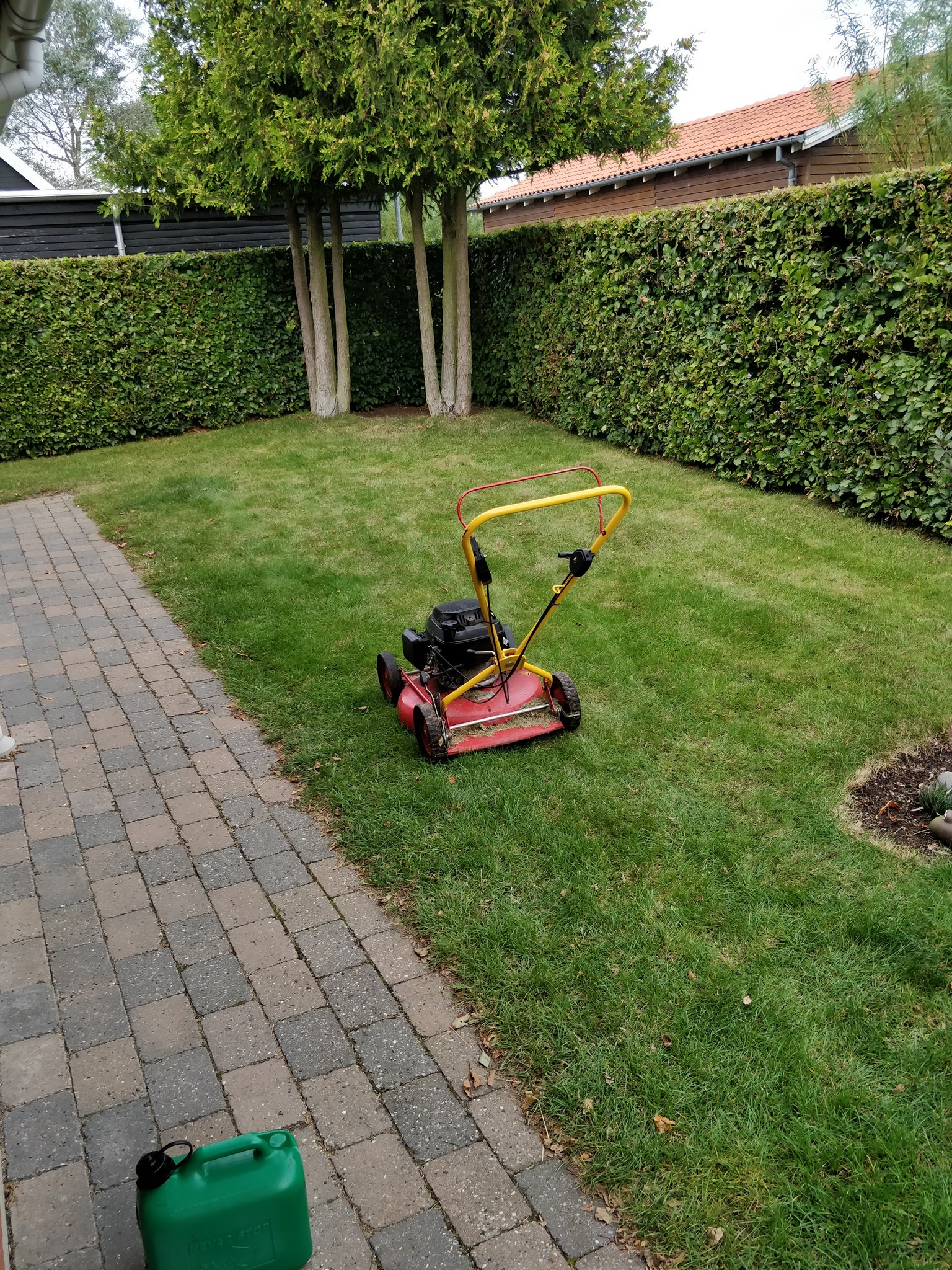

Hej jeg har været den største klovn og har ved et uheld hældt noget sprinklervæske på plæneklipperen:( jeg startede den og den døde efter 15 meter! nogle der kan hjælpe?

Jeg ville tømme den og fylde benzin på og så skulle den gerne køre igen :)
Knudchr5 skrev den 19-11-2019
Ja, tøm tanken, rens tændrøret og karburatoren. Det burde gøre det!
7thumbs skrev den 11-05-2020
Husk endelig at checke og på fylde olie. (Har samme model og den dør "for good", hvis den løber tør. Vi checker hellere en gang for meget en en gang for lidt, da olietanken synes lidt lille.) Tilt  evt. maskinen lidt så benzin og olie kan fordele sig og lad den stå lidt før du prøver igen. Det virkede for os sidste år. Pøj pøj.
