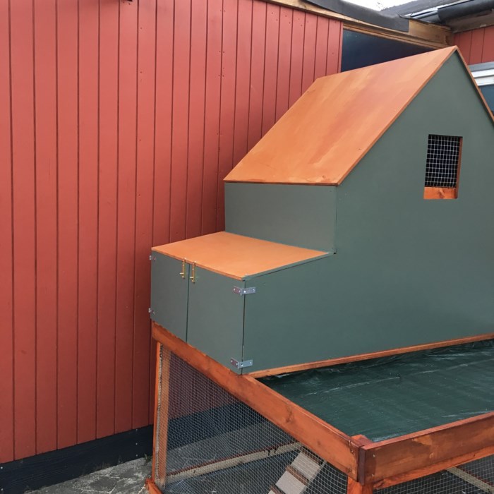

Jeg har bygget nyt hønsehus, og mangler nu kun tag og tagryg herpå. Den bedste løsning jeg er stødt på, er at skære en CEMBRIT plade til og sætte top herpå i samlingen. Det skulle gerne være både solidt og vandtæt. Dog er jeg ikke klar over hvordan jeg skal skære denne til? Kan en alm. stiksav gøre jobbet godt nok? Eller kan jeg fedte mig til at få byggemarkedets savværk til at skære pladen mon?
Hvis nogen har en ide til anden belægning på taget til hønsehuset, hører jeg gerne dette. (Jeg vil gerne undgå tagpap som skal brændes på!)
Der er tale om
2 x 85x95 cm
og
1 x 85x 40 cm
På forhånd tak for jeres hjælp.

Tagshingles kunne være pænt til dit hønsehus. Så er det nemt at sætte på...

Jo flere lag (brædder, plader m.m. der overlapper hinanden) et hønsehus består af, jo mere utøj (lus, lopper, mider) kommer du til at huse, og jo vanskeligere er bekæmpelsen af de uønsket kryb.
