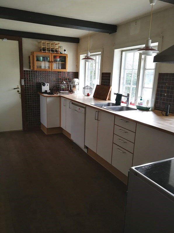

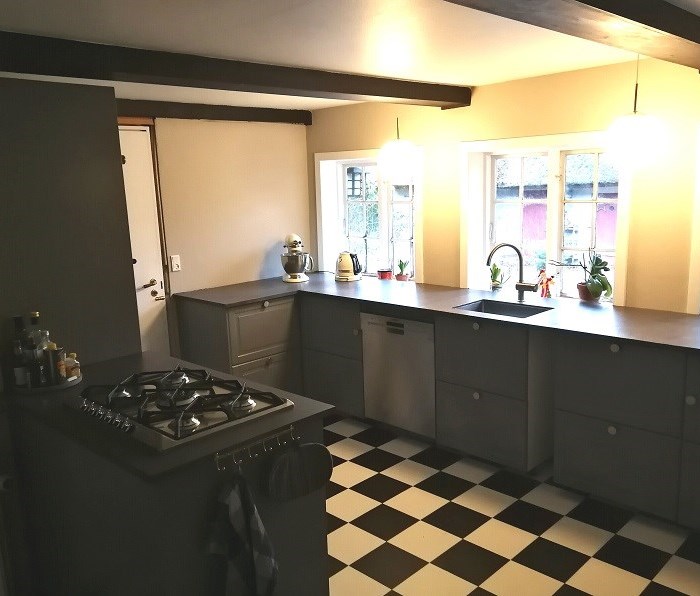

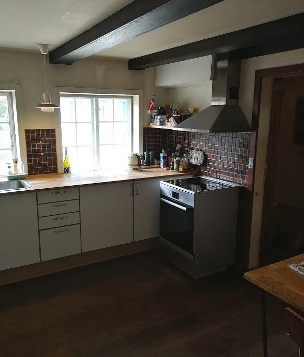

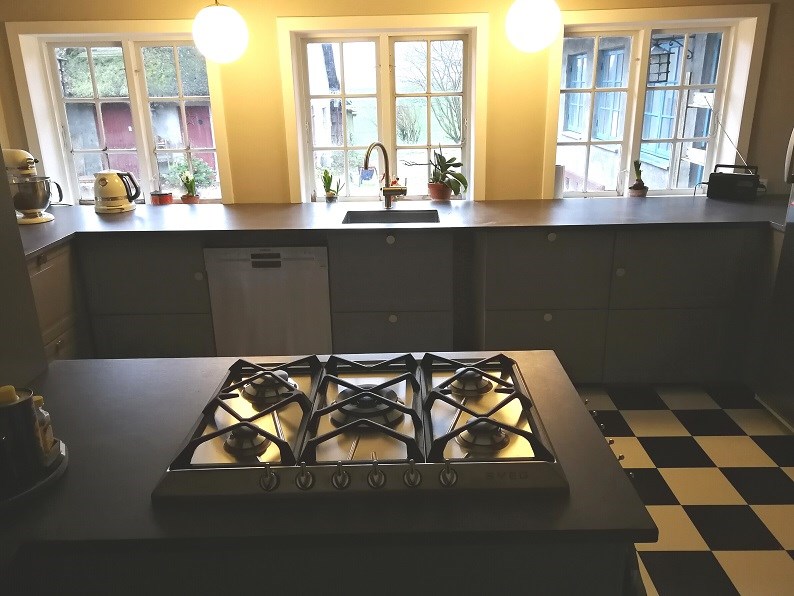

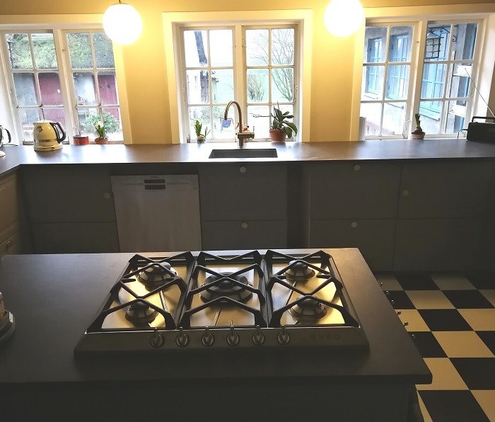

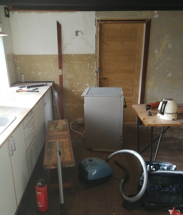

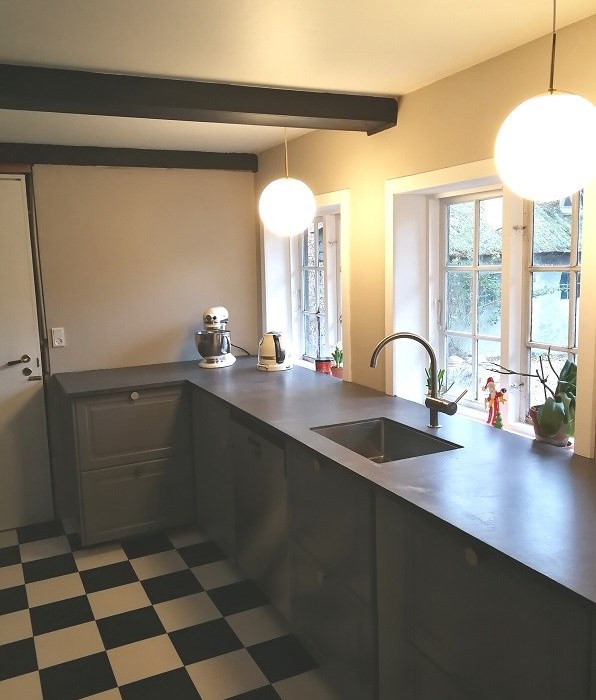

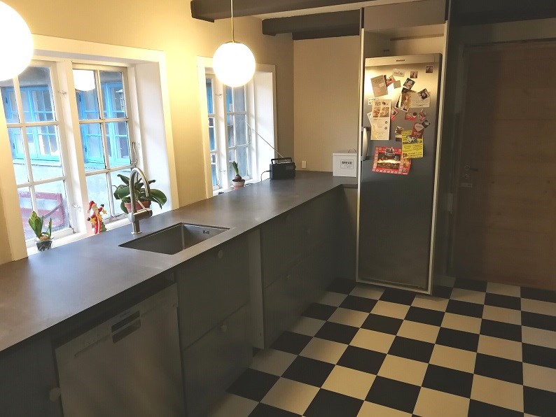

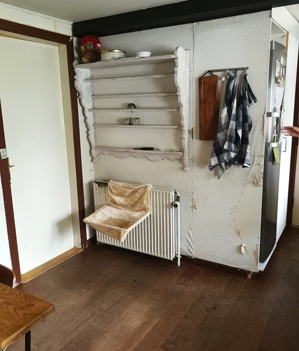

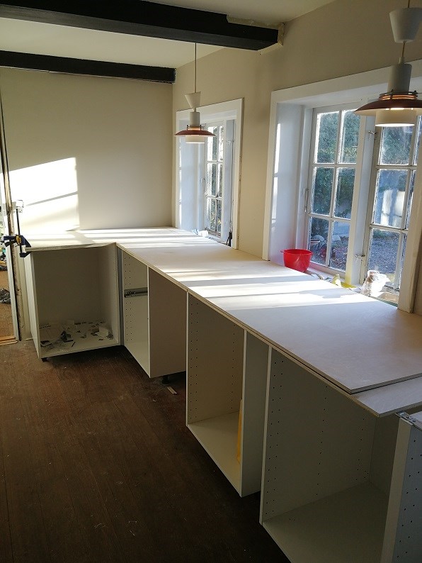

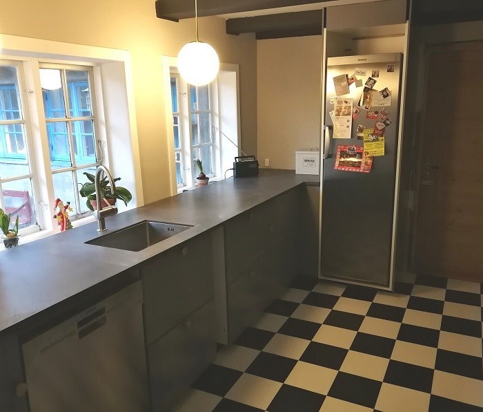

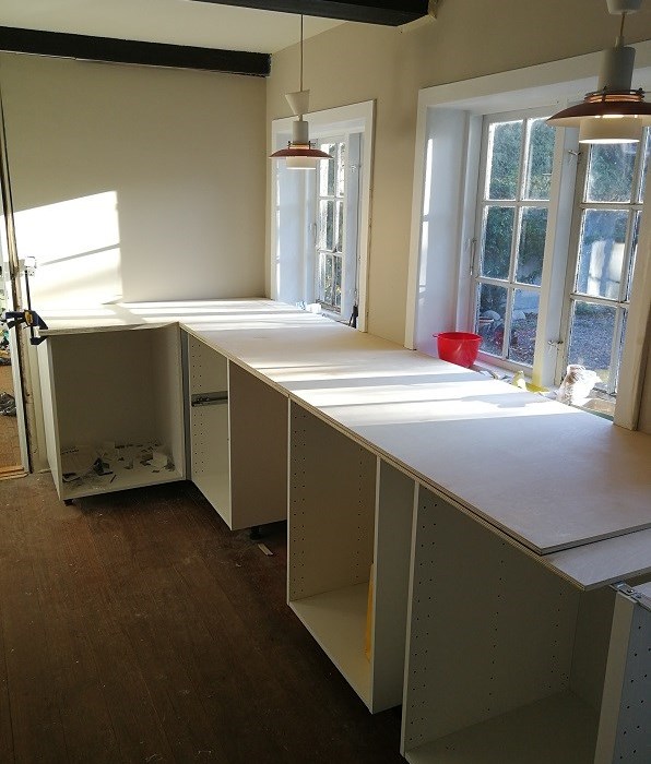

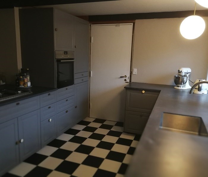

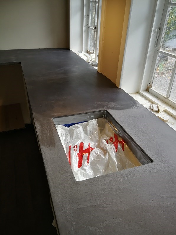

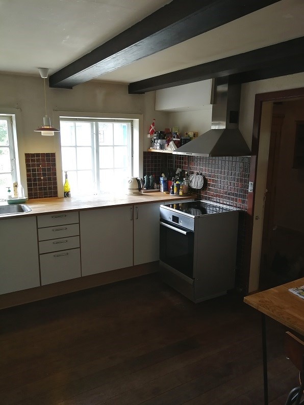

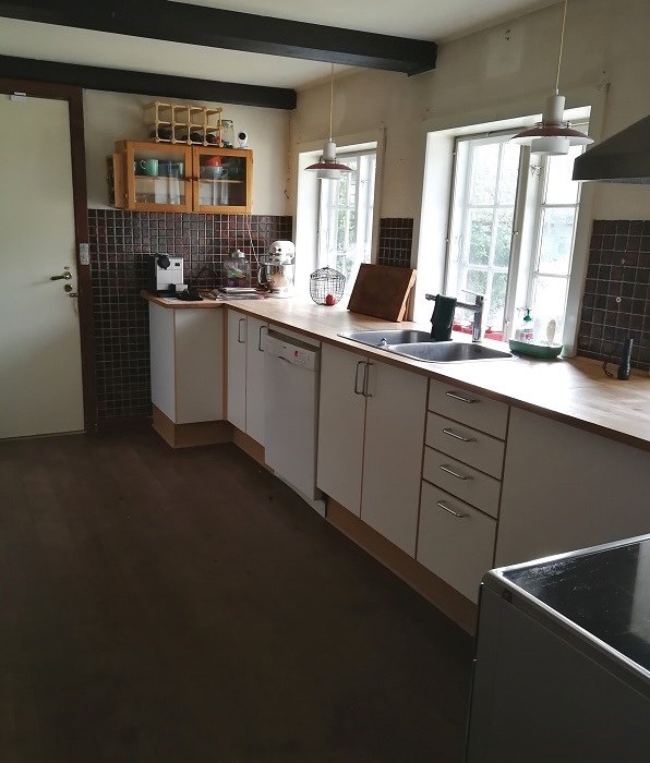

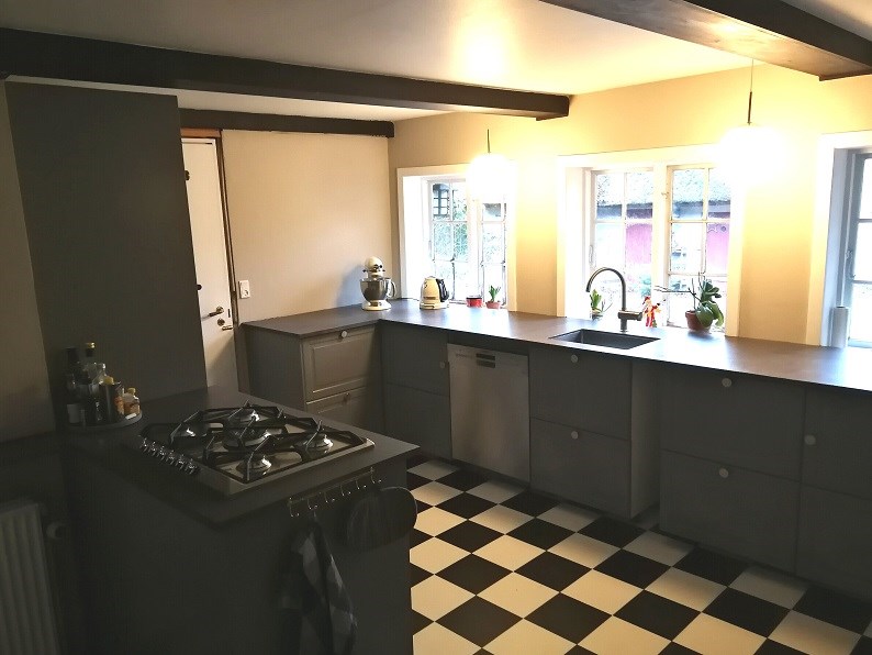

Vores køkken var fra 1999 og trængte til en kærlig hånd, så vi valgte at udskifte alt. Vægge og lofter blev malet. Der blev lagt nyt vinylgulv, alle køkkenelementer blev skiftet og nye hvidevare indkøbt. Vi valgte også at flytte lidt rundt på tingene, så de kom til at stå mere praktisk. Og vi etablerede en "koge ø" i et lidt dødt område hvor der bare var for meget gulvplads.
Ovnen er kommet op i løftehøjde og vores induktions komfur blev skiftet ud med gaskogeplader som vi har savnet. Induktion blev aldrig rigtig vores ting.

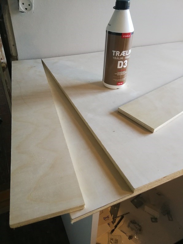

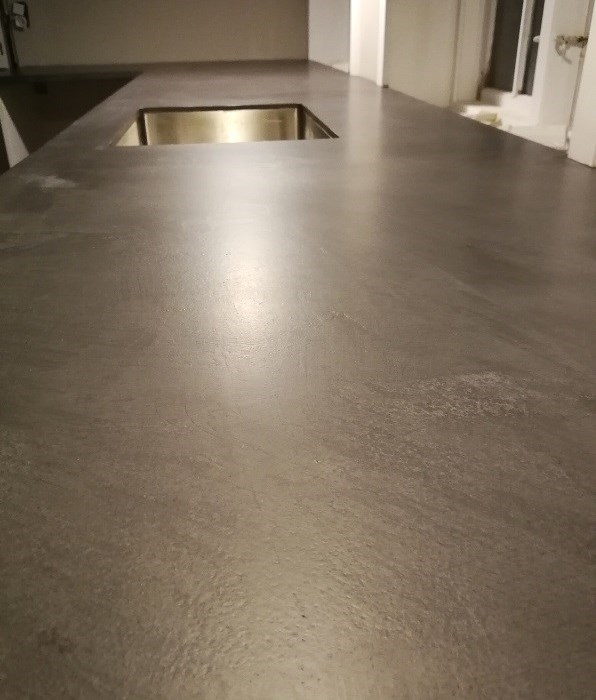

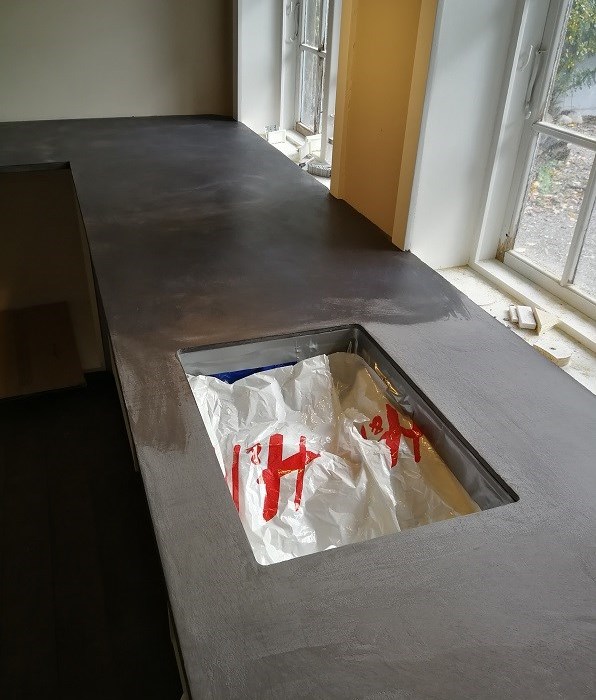

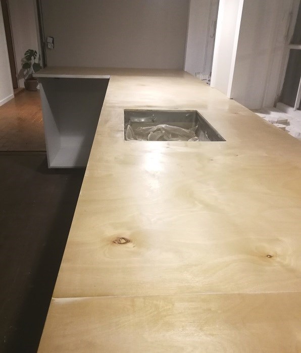

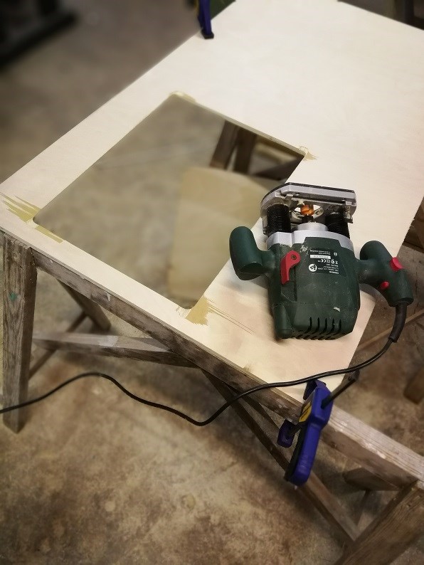

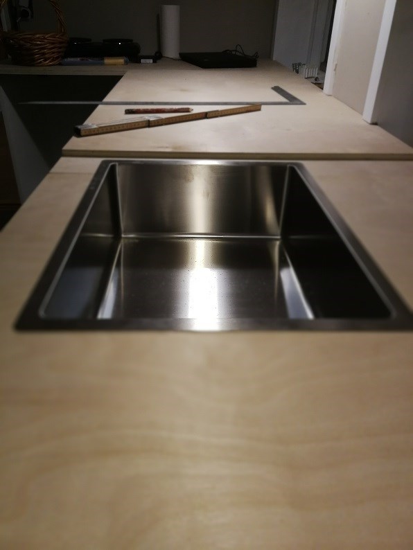

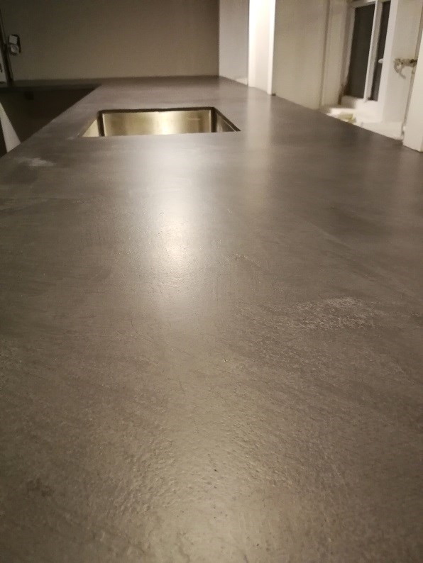

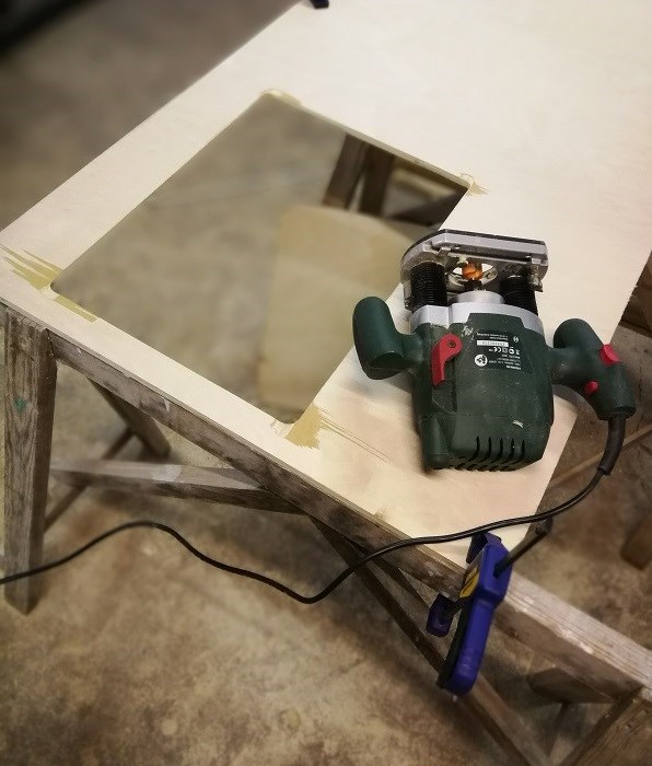

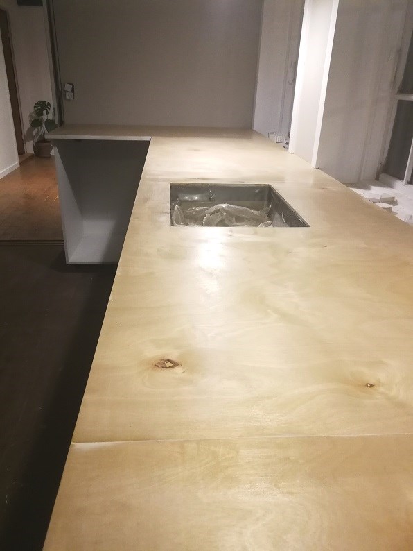

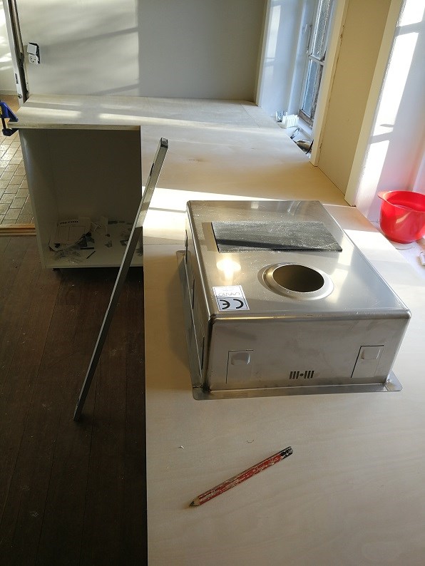

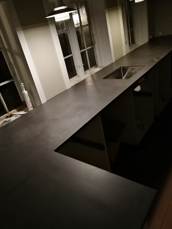

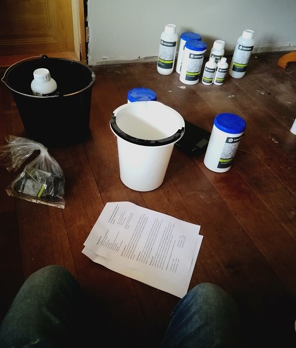

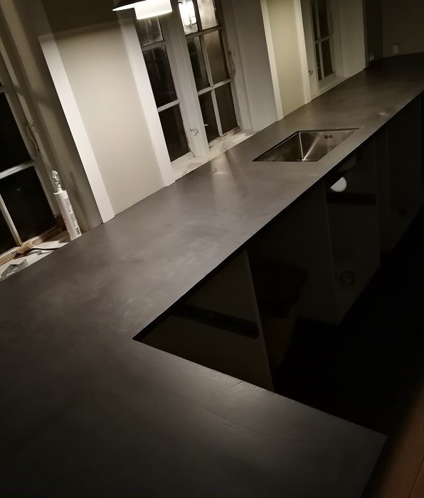

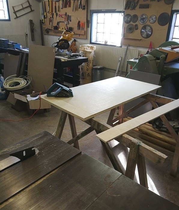

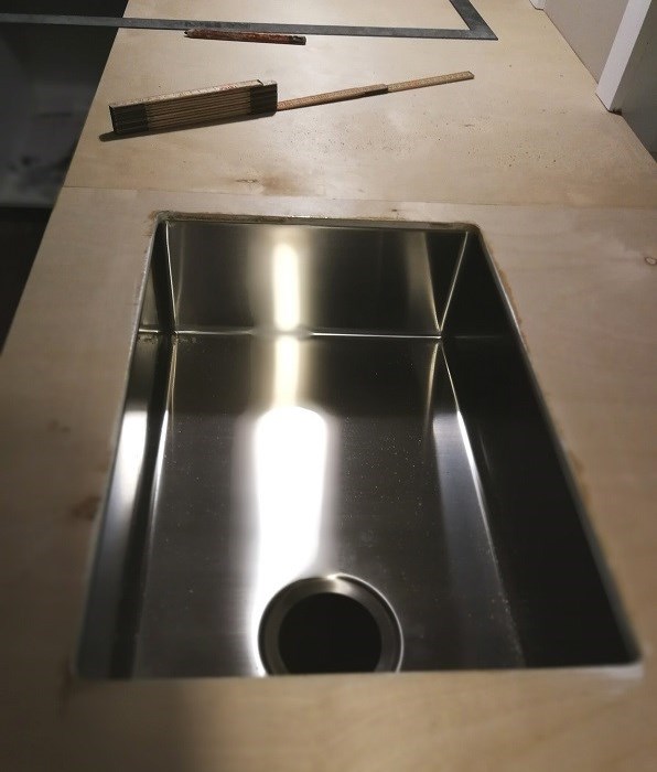

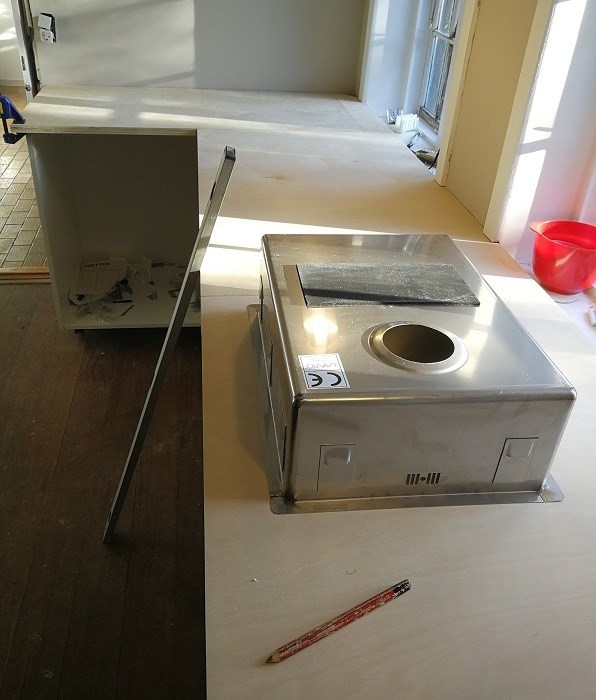

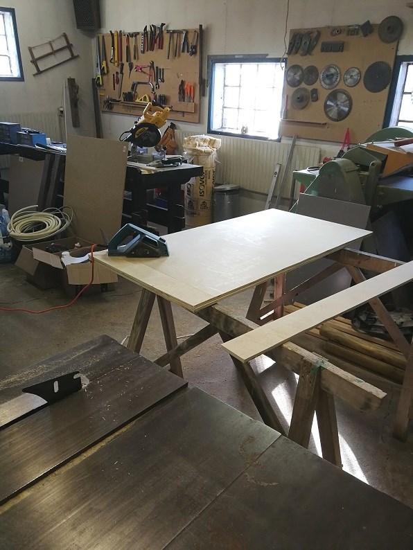

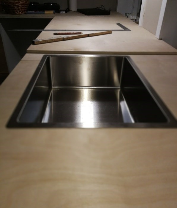

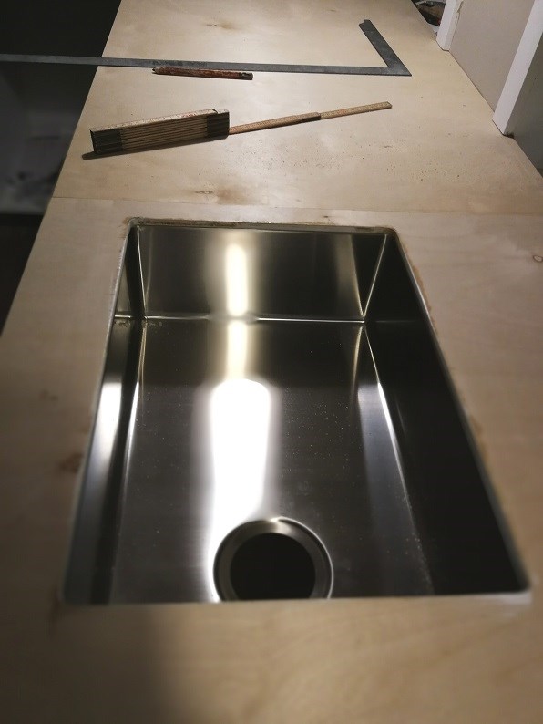

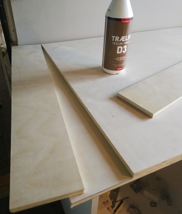

Bordpladen er bygget af finerplader og overfladen er behandlet med Conteco. En af de ting jeg var mest spændt på ved hele projektet. Men det blev et godt resultat efter min mening, og besparelsen i forhold til en færdigkøbt bordplade er til at få øje på.
Der mangle lidt finish i form af lister og nogle afstandsstykker, samt spisehjørnet hvor der skal bygges en hjørne slagbænk og et rundt bord.

ev elmand skrev den 15-01-2019

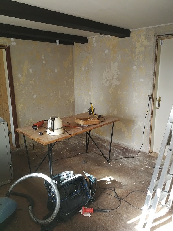

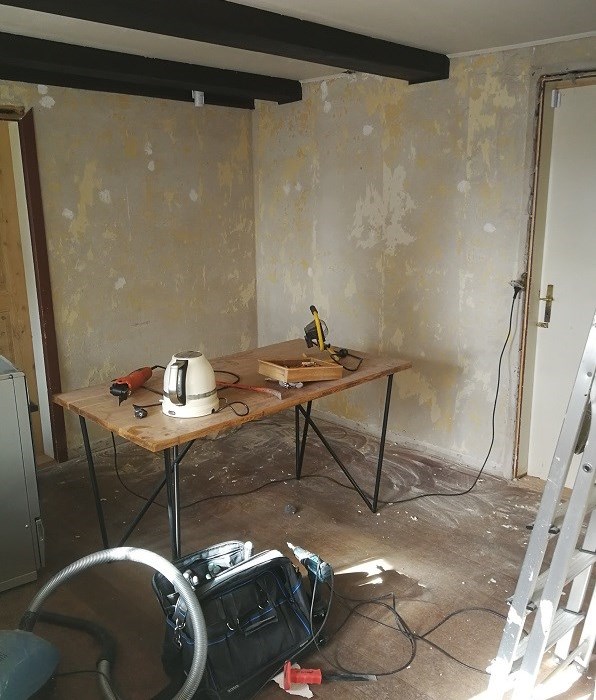

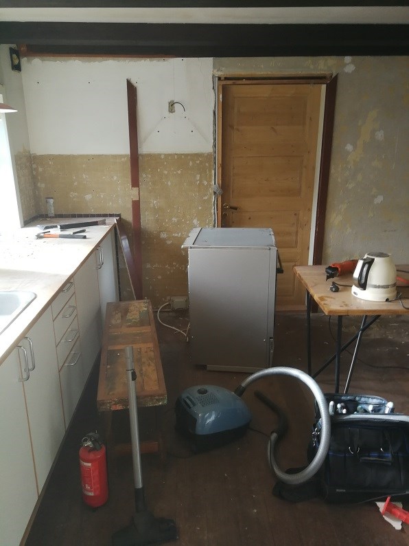

Uha jeg kender det til hudløshed. Er lige netop i gang nu hvor en "skide" forstoppelse på et vandrør til 1. sal har forårsaget et samme nummer.
Især billede 5 genkender jeg Støvsuger, rundsav OG elkogekande ( for en kop kaffe skal vi da have)

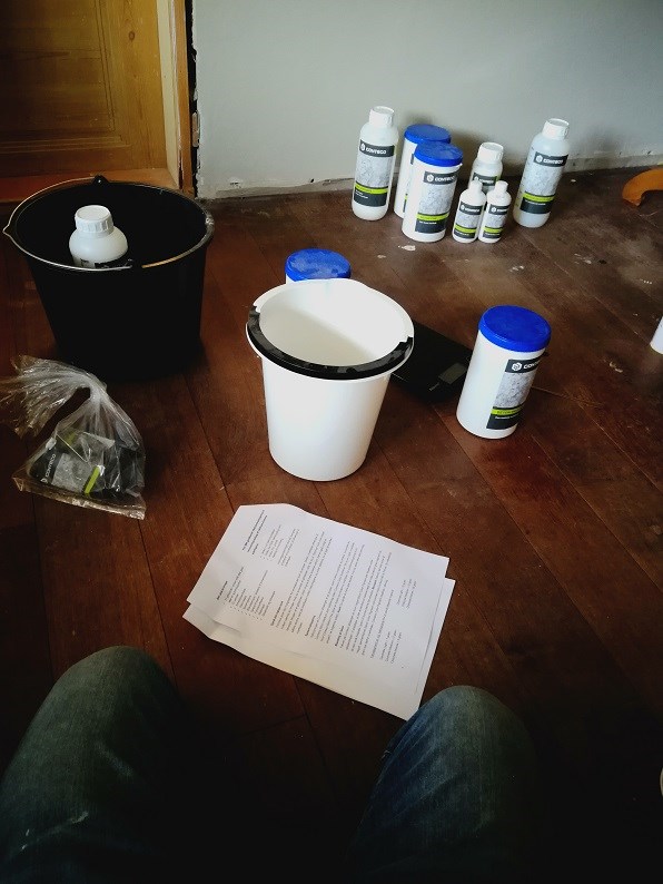

Jeg er rigtig spændt på hvordan dettehersens conteco holder sig når det bliver brugt på en bordplade, så det må du meget gerne give noget feedback på når i har fået erfaringer med det.
Men det er vel let at genbehandle hvis der skulle ske noget, så på den måde kan det måske vise sig at være praktisk.
2tommelfingre skrev den 15-01-2019
Mht. Conteco så er jeg jo også spændt på holdbarheden. Så sent som for 10 min. siden da jeg stod og tørrede en stegepande af, nåede jeg at tænke tanken "hvad sker der hvis jeg taber den her ned i bordet?". Det finder jeg nok ud af en dag.
Men ja, fordelen er jo at så længe bordpladen har det her rustikke look med lidt nuance spil, så bør man kunne efterbehandle uden de helt store problemer. Desværre sælges der bare ikke reparations kit, så man må købe min. 1 l.
Jeg er i øvrigt ret vild med produktet og overvejer at bruge det på gulvet i vores entré. Det er utroligt let at arbejde med og giver en masse flotte muligheder.

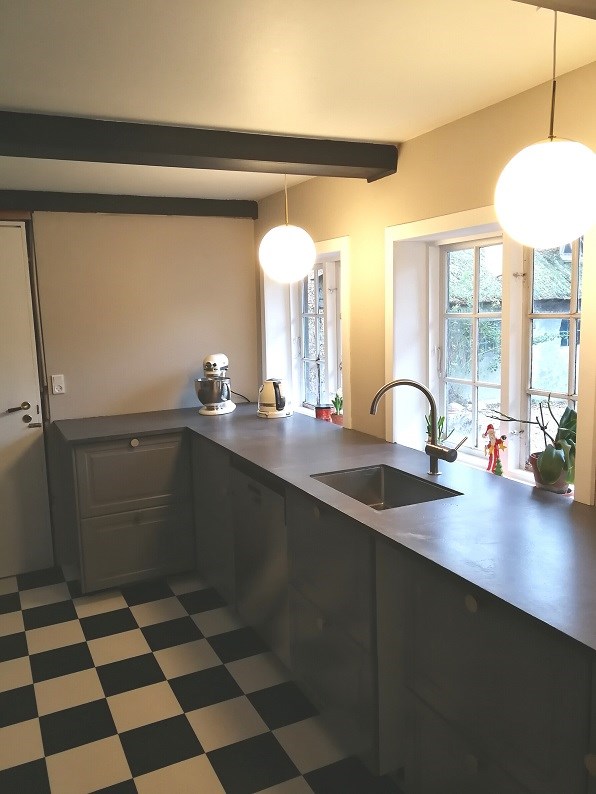

Pallesgaard skrev den 20-01-2019

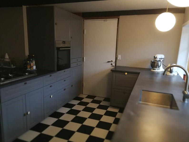

det gør ondt i mit øje, når jeg ser hvordan der er mellemrum mellem to skabe, og så ligner det at vasken sidder skævt.
ellers er jeg vild med bordpladen, og det landlige udtryk i køkkenet
2tommelfingre skrev den 20-01-2019
Pallesgaard skrev den 20-01-2019 17:38:27
 Afstandsstykkerne er ikke sat på alle steder. Men jeg kan berolige dig med at det er gjort nu Og vasken sidder selvfølgelig ikke skævt.
Dolphen skrev den 04-08-2019
Hej  2tommelfingre
Jeg står overfor at skulle skifte min køkkenbordplade, og jeg har overvejet contico og i min søgen efter erfaringer fandt jeg dit projekt.
Hvad er dine erfaringer med produktet?
Holder det osv?
2tommelfingre skrev den 05-08-2019
Dolphen skrev den 04-08-2019 22:19:10
Hej  2tommelfingre
Holder det osv?
 Jeg er 100% tilfreds. Det virker holdbart og har en overflade der er utrolig let at holde pæn og ren.
Jeg har endnu ikke tabt noget tungt på den, men regner selvfølgelig med at den slags vil give mærker. Men det skulle være ret let at reparere.
Jungleman skrev den 26-09-2019
Fedt projekt! Jeg skal selv vælge bordplade til nyt køkken indenfor en uges tid, og synes bare at de fede bordplader koster 20.000+ kr læg dertil opmåling og montering.
  1. Hvordan er den erfaring med Conteco på bordpladen her efter 8-9 måneder.
  2. Hvordan med samlingerne, hvordan behandlede du dem?
  3. Er det lykkedes dig at få hele pladen jævnt behandlet uden "helligdage"?
2tommelfingre skrev den 27-09-2019
Jamen jeg er stadig super tilfreds.
Mht. samlingerne så har jeg spartlet dem med alm sandspartel først.
Det er blevet jævnt uden helligdage. Men udfordringen ligger i at få spartlet uden mærker fra spartel. Der er et par steder hvor jeg ikke har været opmærksom nok.
Så man skal kunne affinde sig med et lidt "rustikt" look når man arbejder med det her.
