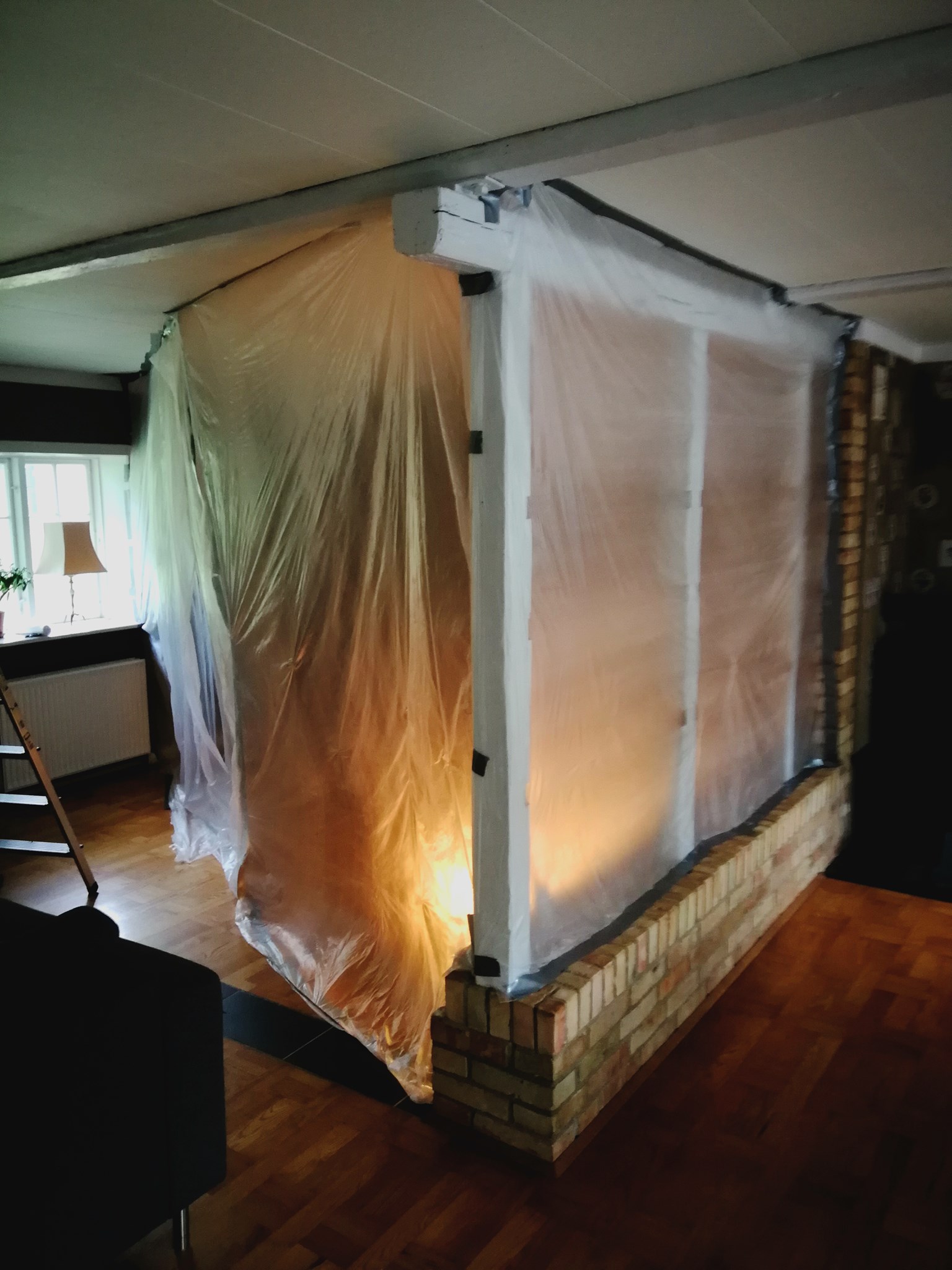

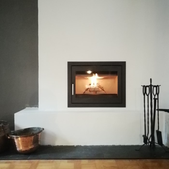

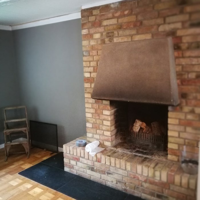

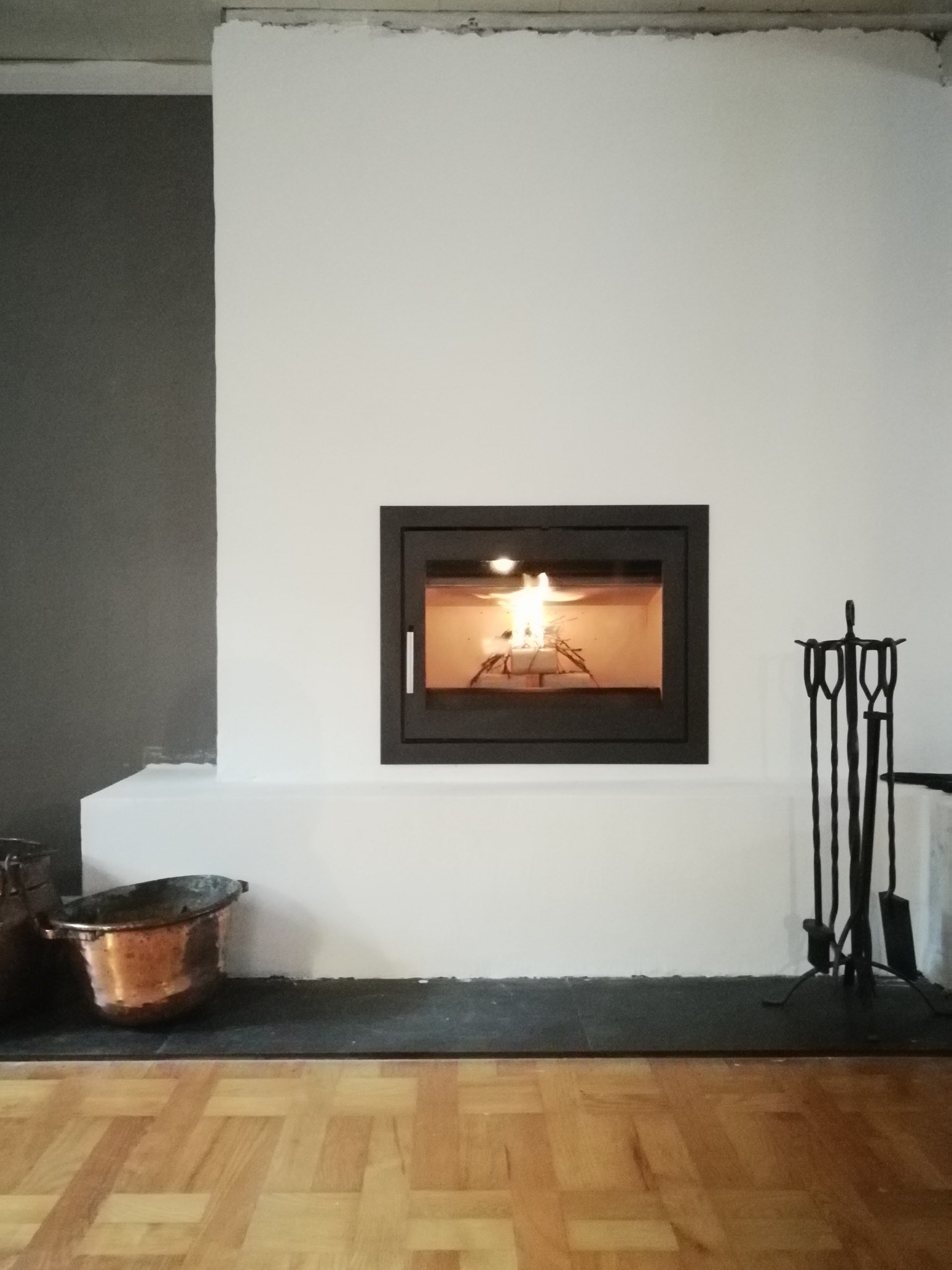

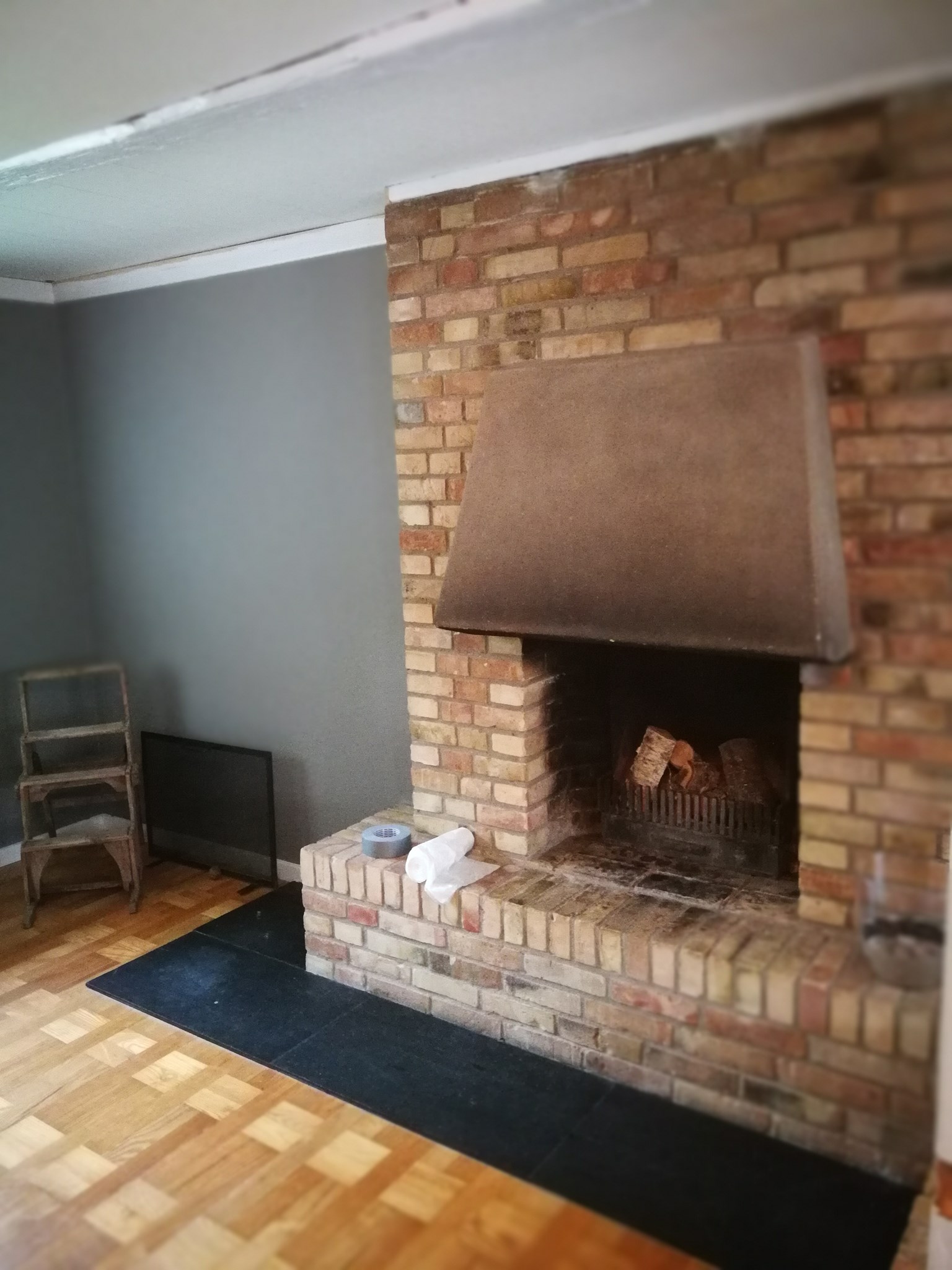

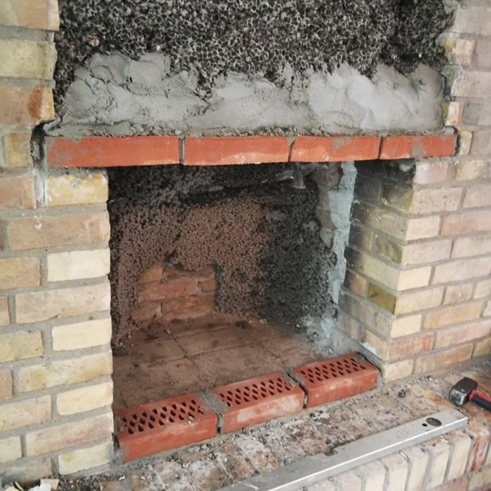

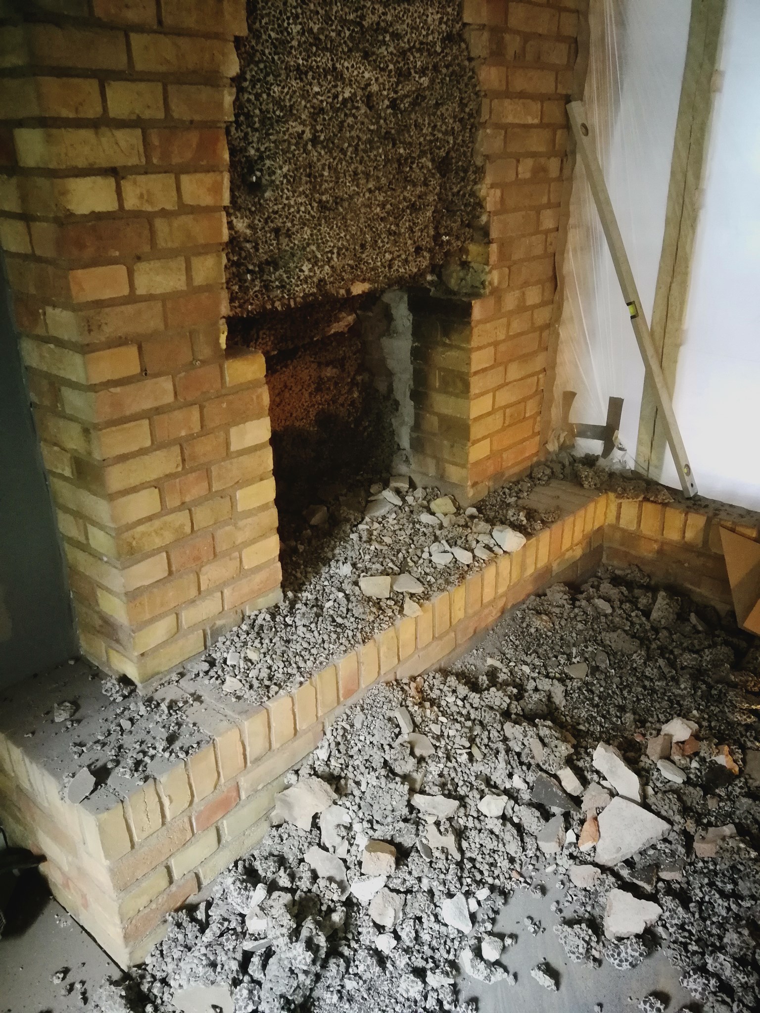

Vi havde en gammel åben pejs og en dårligt placeret brændeovn i stuen. Brændeovnen var ikke rigtig i stand til at opvarme stuen og man kunne ikke se den fra sofaområdet.
Pejsen var vi ikke interesseret i at bruge pga. den åbne ild. Så vi besluttede at investere i en pejseindsats for både at få bedre varmefordeling og mere hygge da pejsen er placeret lige ved sofaområdet.

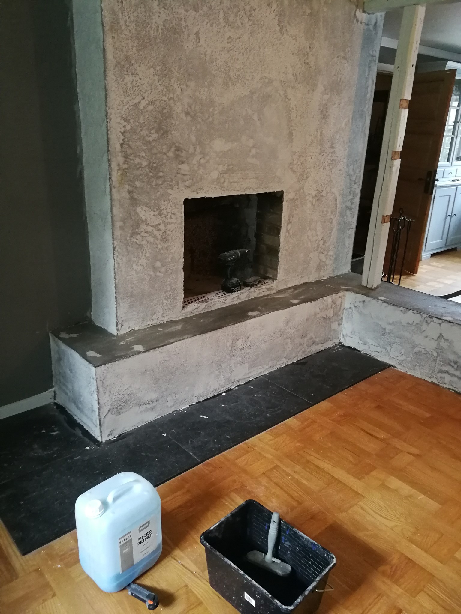

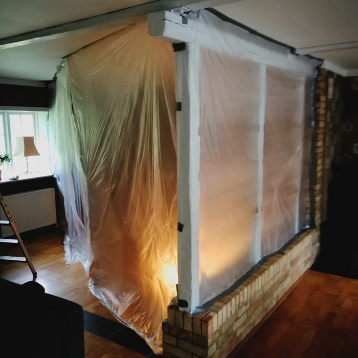

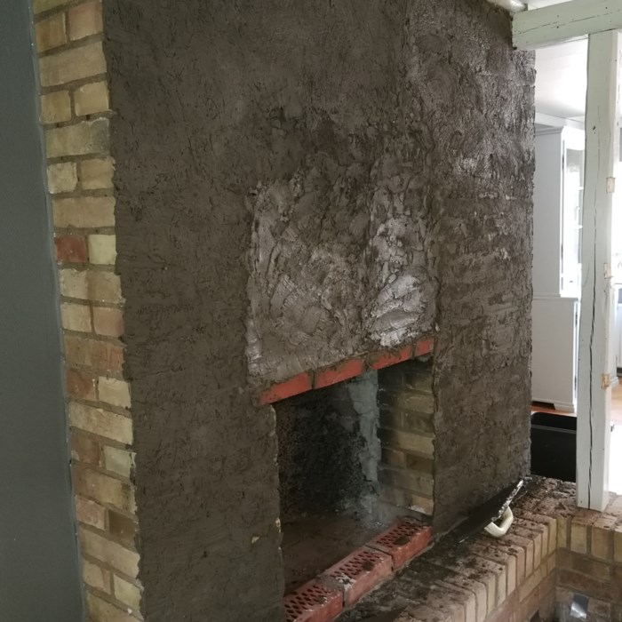

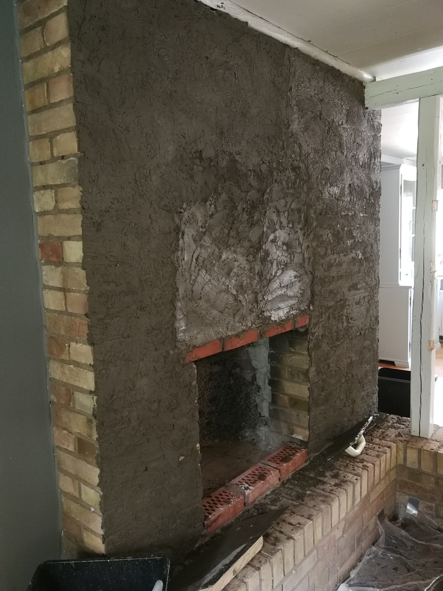

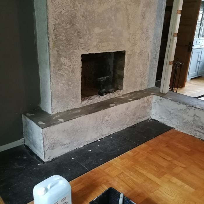

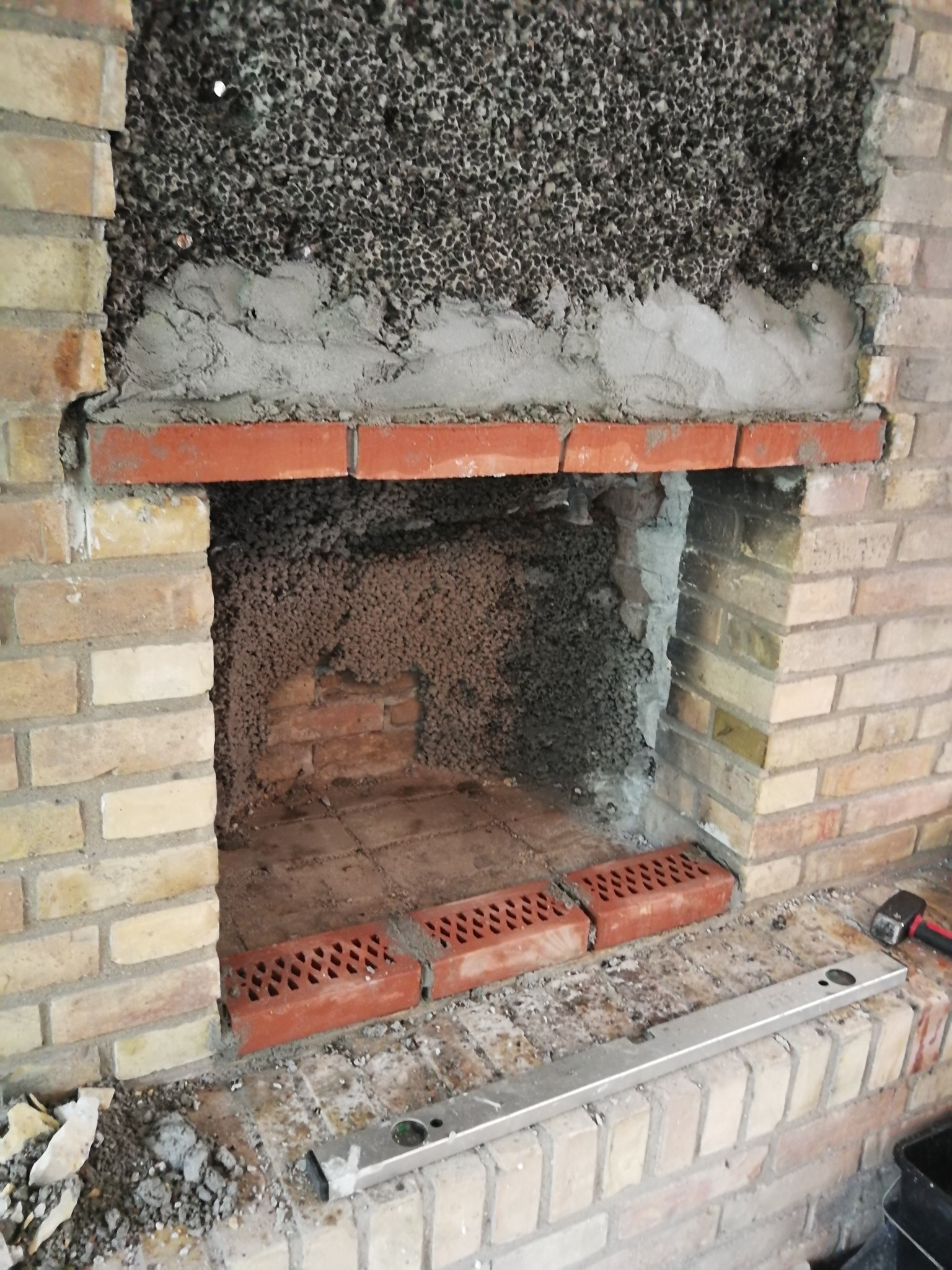

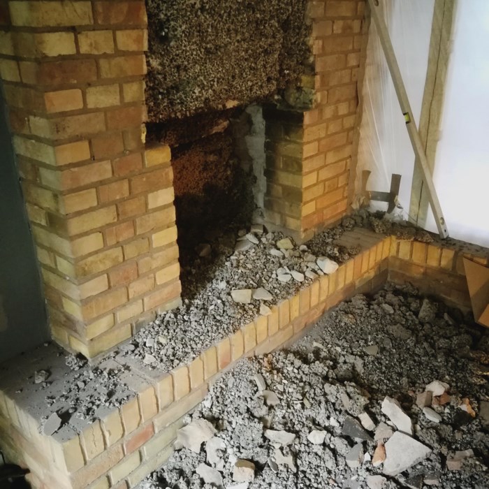

Jeg bankede det gamle røgfang ned og gjorde klar til pejsemontøren, hvorefter jeg pudsede murstensvæggen op og malede den hvid. Det har givet en helt anden stemning i stuen.

Vi bestilte indsats inkl. montering for ca. 18.000 kr.
Jeg kunne sikkert godt have monteret den selv, men valgte at betale mig fra den del.
Vi har haft ild i den nærmeste dagligt siden vi fik den, og den er alle pengene værd.
