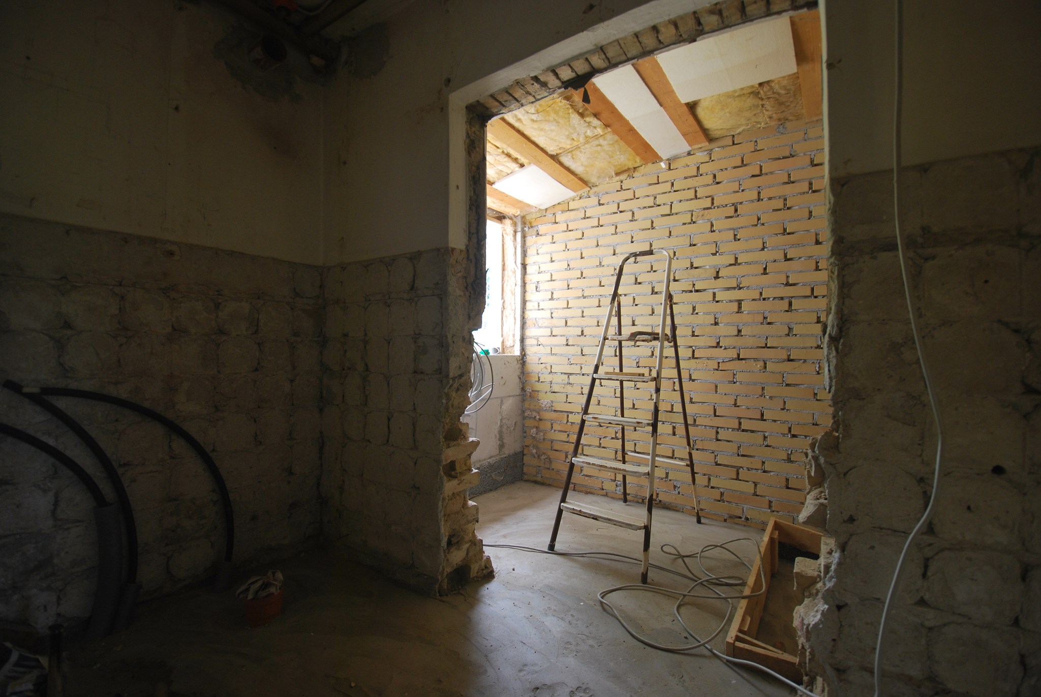

Da badeværelset på 1. sal var færdigt, kom turen til underetagen.

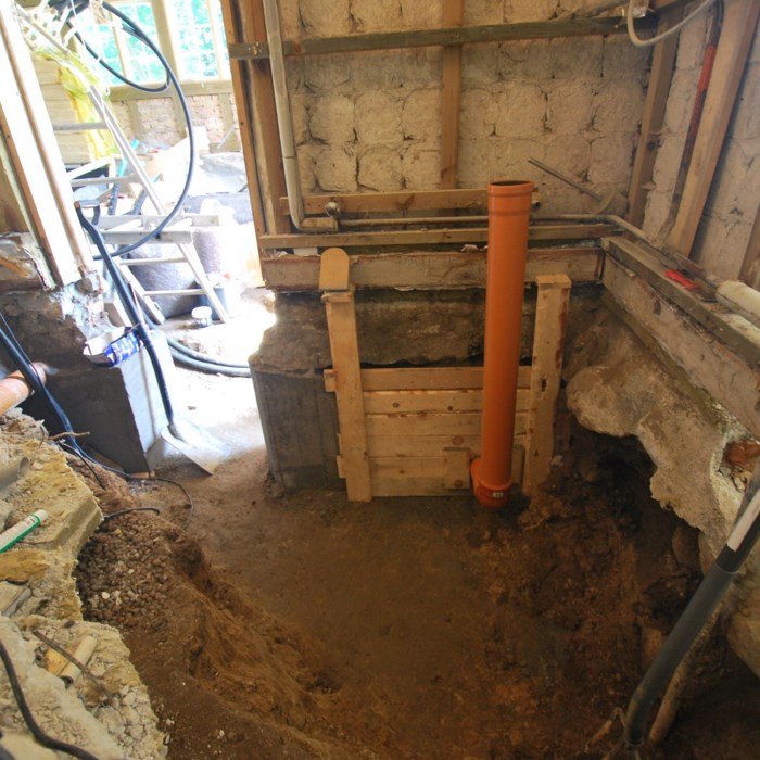

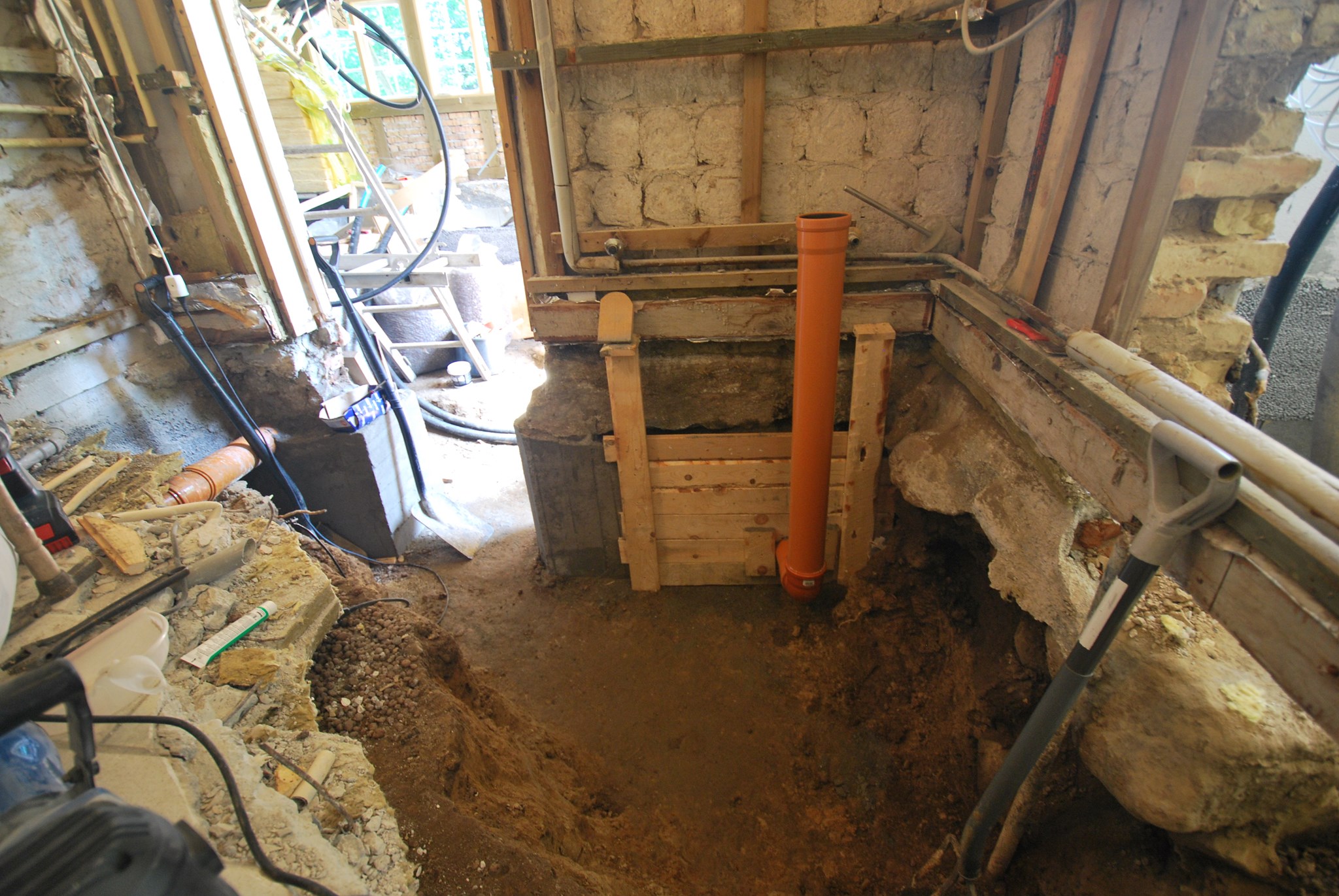

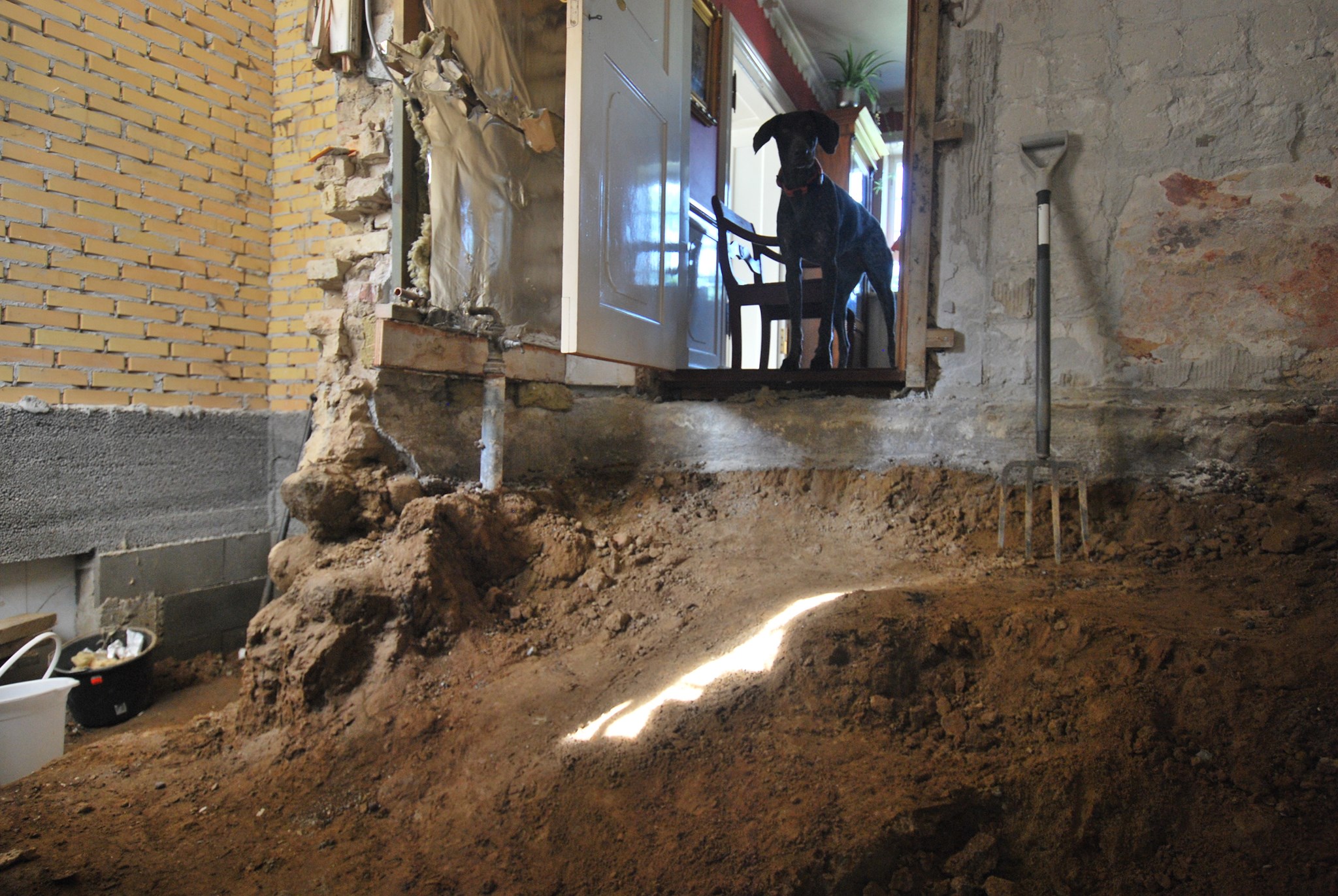

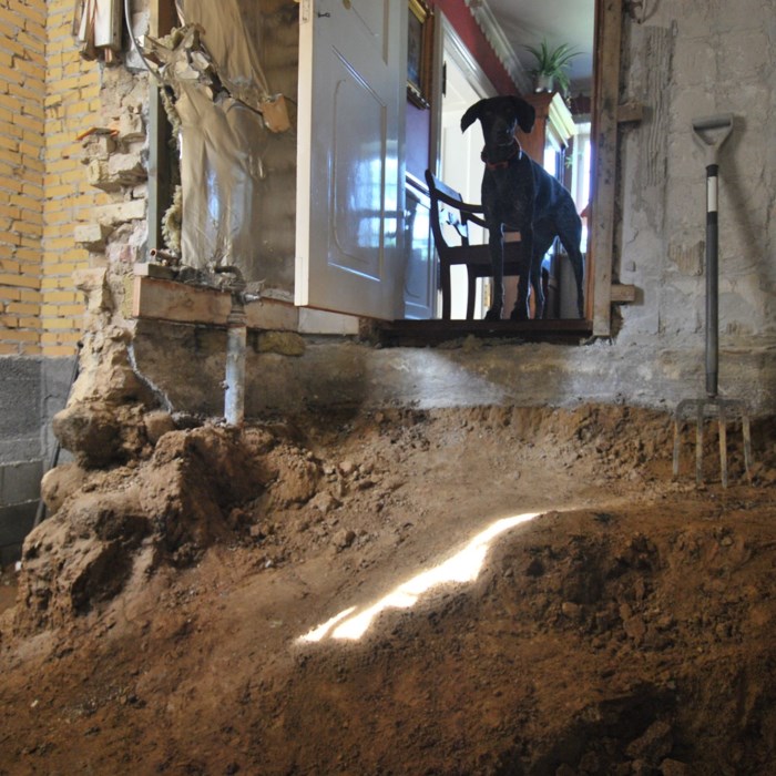

Der var bøvlet, da syldstenene var godt smattede da jeg gik i gang. De lå også placeret så der var risiko for kuldebroer. Det var aldeles no-go, så der var ingen vej uden om. Ydermurerne måtte understøttes undervejs.
Da der blev kloakeret for år tilbage, havde jeg taget højde for den planlagte udvidelse, så tilslutning til nye afløb var problemfrit.
Der skulle graves en del jord ud for at få ordentlig isolering mod terræn. Det kan ikke betale sig at springe over gærdet hvor spinaten gror højest når man nu alligevel nærmest har udhulet rummet.
Under den oprindelige gavl blev syldstene fjernet helt, og fjernelsen af den gamle septiktank der lå klods op ad var ikke det mest delikate arbejde.

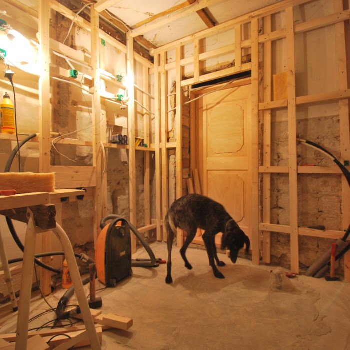

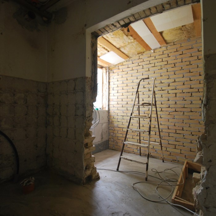

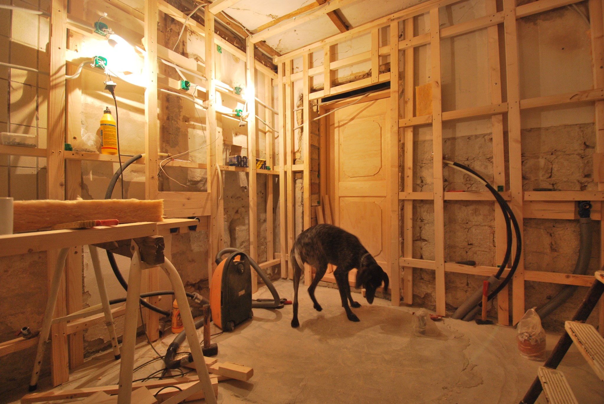

Indervæggene var opmuret i lermørtel og kunne ikke bærer noget som helst. Lermørtel er ekstremt mørt i vådrum. Der for blev der opsat nyt træskelet som underlag . I hulrummet, som også blev isoleret, trak jeg både el og vand.

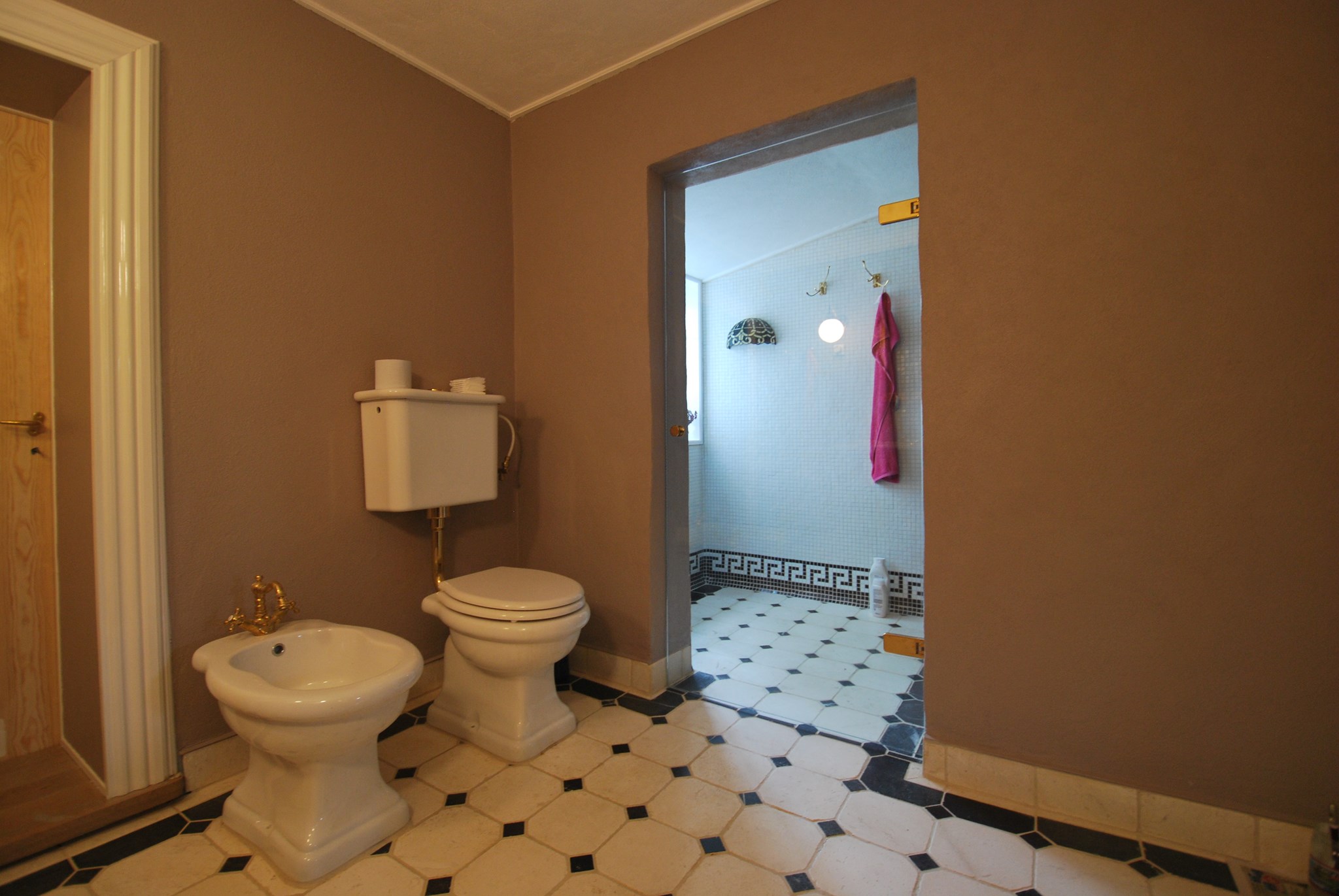

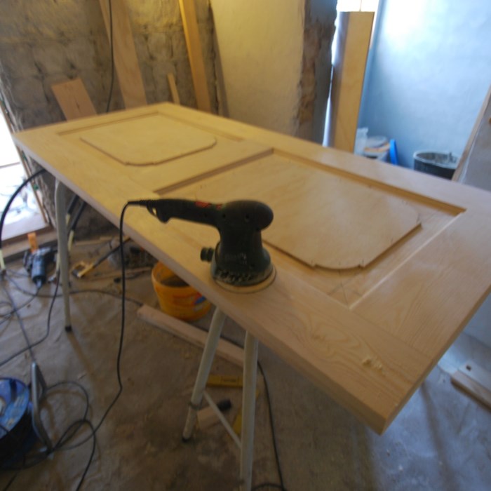

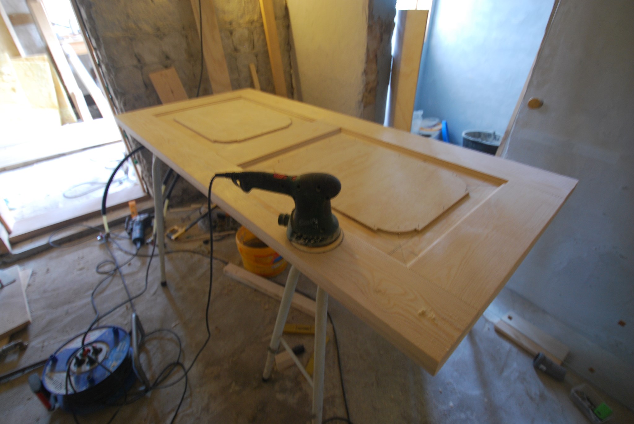

Glasdøren ind til bruserummet havde stået i årevis og kedet sig hos min glarmester. Den kostede gratis, bortset fra den kage fruen lavede som tak.

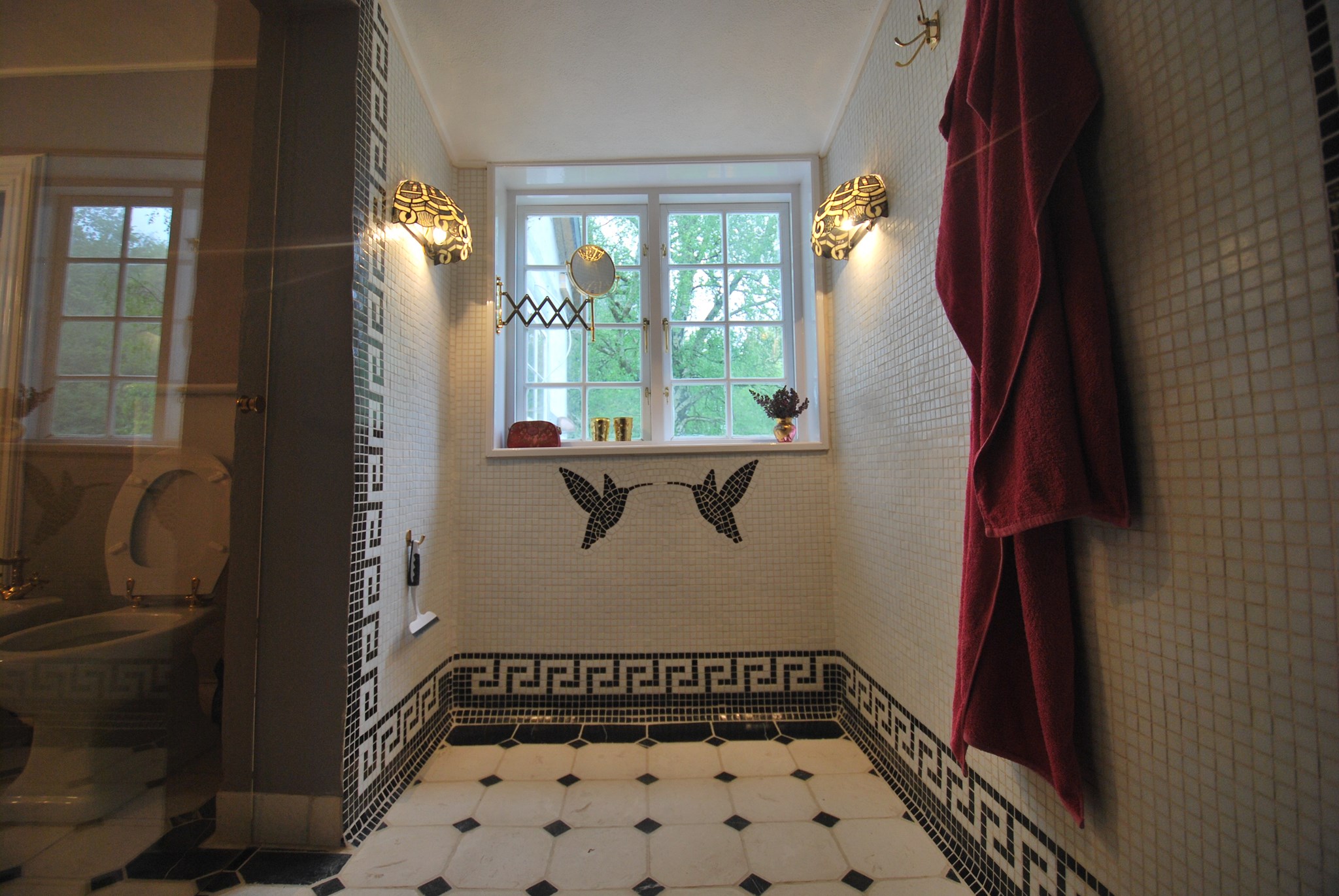

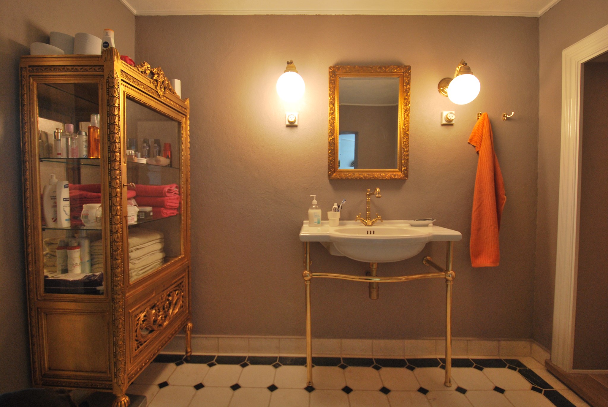

Alle hjørner er buede, hvilket er typisk for perioden og letter samtidig rengøringen.

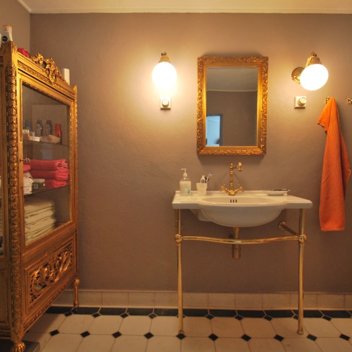

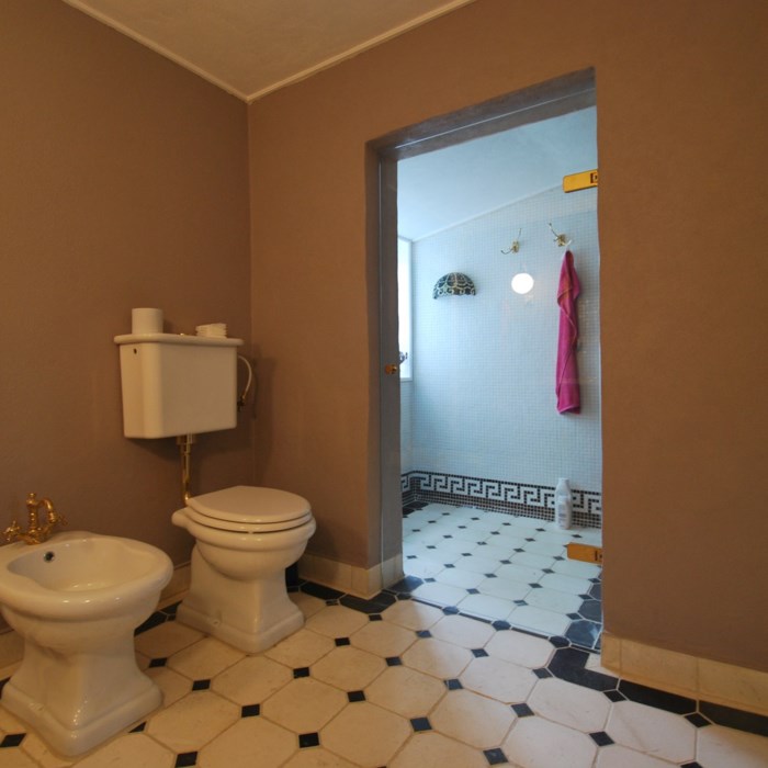

Saniteten er det samme som på 1. sal og købt af en italiener her i København. Da vi købte det hele samlet fik vi en god rabat. Jeg kan varmt anbefale Claudio  Bellistri i Bredgade. Kvalitet, service og levering er i topklasse.
Badeværelsemøblet var et scoop fra en auktion. Dem har jeg set flere af i Barcelona. Det stammer præcis fra perioden, men er ikke efterspurgt så køberne stod ikke ligefrem i kø for at afgive bud.

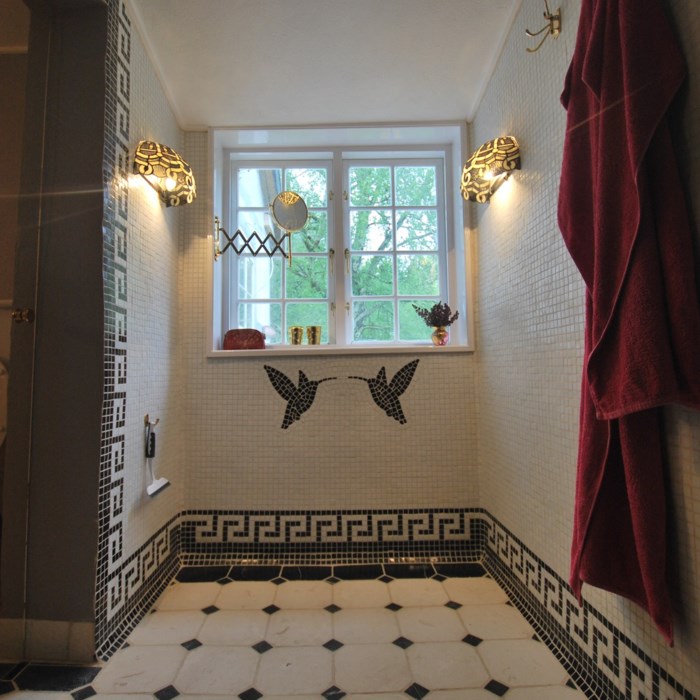

Lamperne ved spejlet er fundet hos en pensioneret gørtler efter en del roderi i de bagerste gemmer. De er originale og krævede kun nye fatninger i porcelæn og udskiftning af de gamle møre stofledninger til nye af plast til vådrum. Lamper i bruserummet er fundet hos allespejle.dk i Hillerød. De er kopier af de originale fra århundredeskiftet men fungerer efter hensigten efter lidt ombygning til vådrum.
Når lyset tændes i bruserummet, tændes der samtidig for spejlvarmen så det altid er dugfrit. Spejlvarme kan købes hos Greenline.dk i Maribo i forskellige størrelser og kan monteres på stort set alle spejle.
