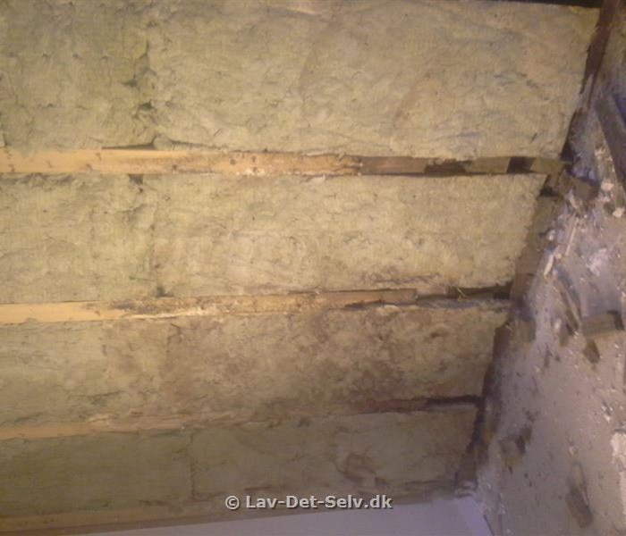

er igang med at lave hus som vi skal flytte i. da jeg skulle til at lave gulv i det tidligere soveværelse, ville jeg afmontere de gamle fodlister og bemærkede at de var meget krumme, da jeg ville tage dem af, smuldrede de bare, det var kun malingen der holdt dem sammen, de lignede kul. min mistanke faldt straks på ægte hussvamp.

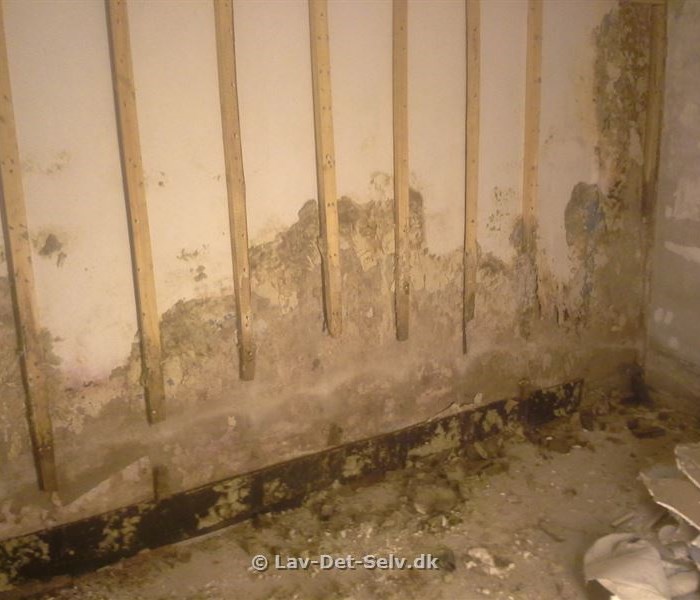

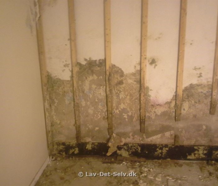

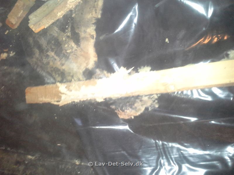

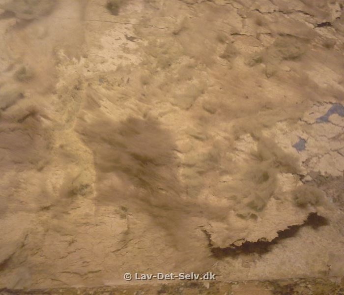

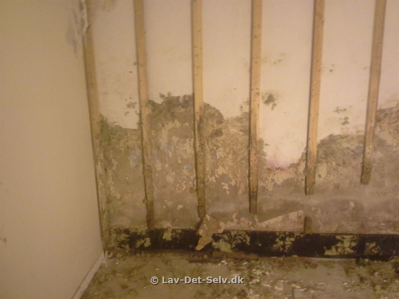

vægen er en ydervæg, som er efterisoleret indvendigt og gipsvæggen var meget løs i bunden. så jeg pillede en gipsplade ned og bag sad den fineste sorte plastik intet foruroligende at se. men da jeg skar plastikken væk´blev min mistanke realitet lange hvide svampetråde og lægter der lignede noget der har været ild i.
så er der kun en vej få rummet lukket af så intet kan spredes, på med masken og igang med nedbrydningen.
dette er beviset på hvad der sker når man ikke renser væggen af før efterisolering og bare klasker nogle lægter og noget gips op.

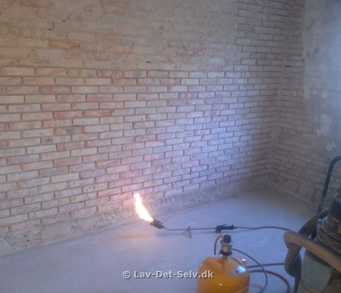

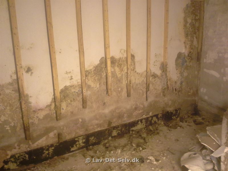

fremgangsmåde for fjernelse af ægte hussvamp:
- først fjernes alt gammel tapet og puds ned til rå murstensvæg
- fugerne fræses ud i min 30mm dybde, da der kan sidde rødder langt inde i fuger.

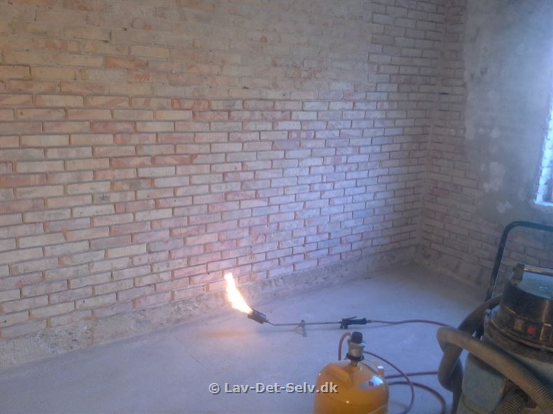

- væggen afsvides med gasbrænder, varmes godt igennem.

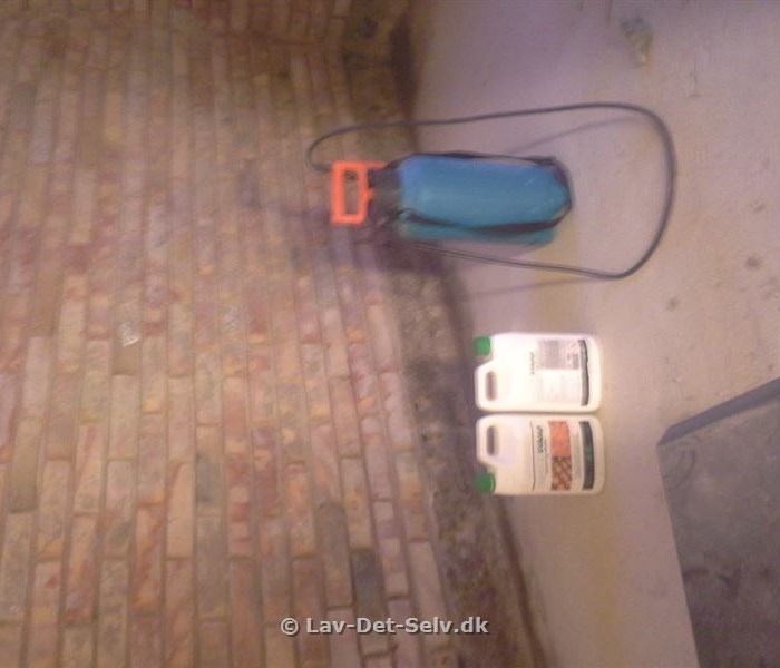

- sprøjtes med protox svamp.
- alle fuger fuges ud igen og væggen pudses.
- til sidst får den en orgentlig tur med protox svamp, når den så er tør males den med diffutionsåben maling.
da vægen viste sig at værre en nyere mur med isoleret hulmur, valgte vi at vandskure den, så har vi mulighed for at se om svampen skulle vende tilbage.

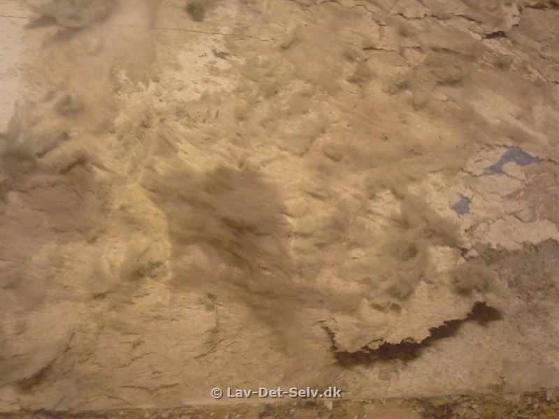

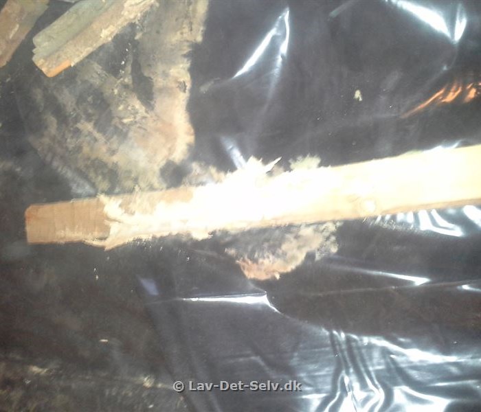

dette syn mødte mig da jeg fik plastikken af

bag isoleringen gammel tapet og lægter direkte på væggen

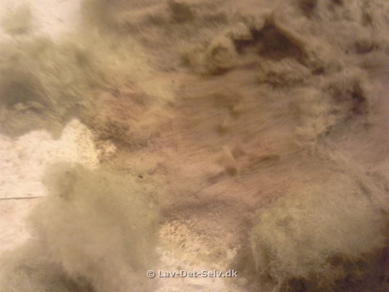

bagside af plastikken

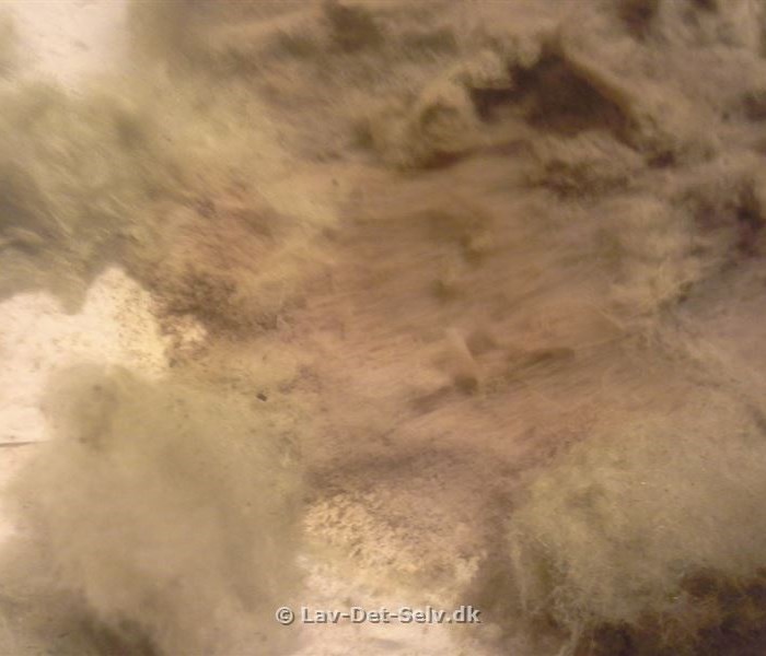

her er bæstet på væggen

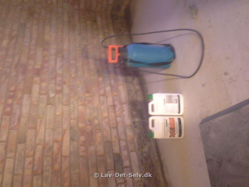

afbankning af puds, udfræsning af fuger og afbrænding af væg
ægte hussvamp. fund og fjernelse
så skal der sprøjtes inden der fuges ud og pudses
