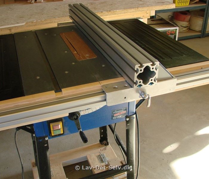

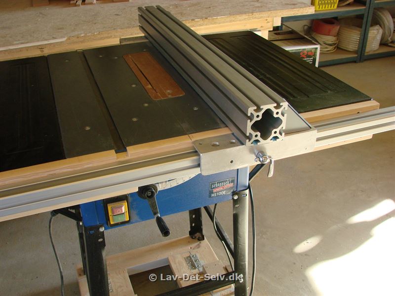

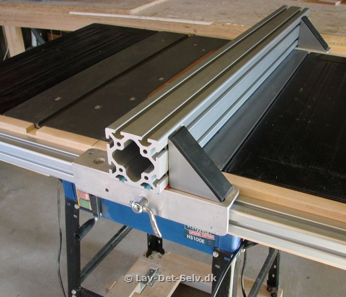

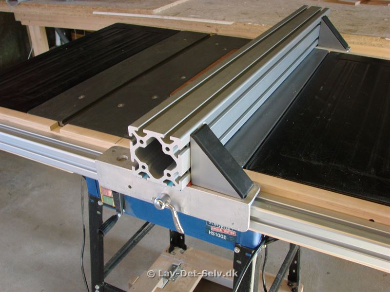

Her er lige en opdatering af min ombyggede Harald sav.
Jeg har lavet et nyt "fence" med tilhørende skinner.
Skinnerne er 40x40 og landet er 80x80.
De 2 slæder er lavet af 50x50 vinkel "jern" som er foret med et gammelt spækbræt...
Lidt genbrug fra en hurtig bespænding fra en cykel, gør at jeg ikke skal spænde noget med fingrene.

læg mærke til hurtig spænderen...

Ser godt ud! Hvor har du købt alu? Jeg tænker at lave noget ligende :)
hundefar skrev den 12-02-2014
De lister man skruede solceller op på i det glade år 2012 er af alu og måske kender du en der har en meter i overskud?
PinkHenrik skrev den 12-02-2014
Jeg har købt alu skinnerne hos http://www.unimec.dk Jeg havde selv "vinkeljernet" liggende, det har tidligere været en skruetrækker holder...
