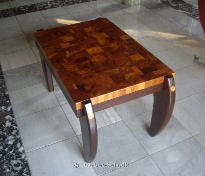

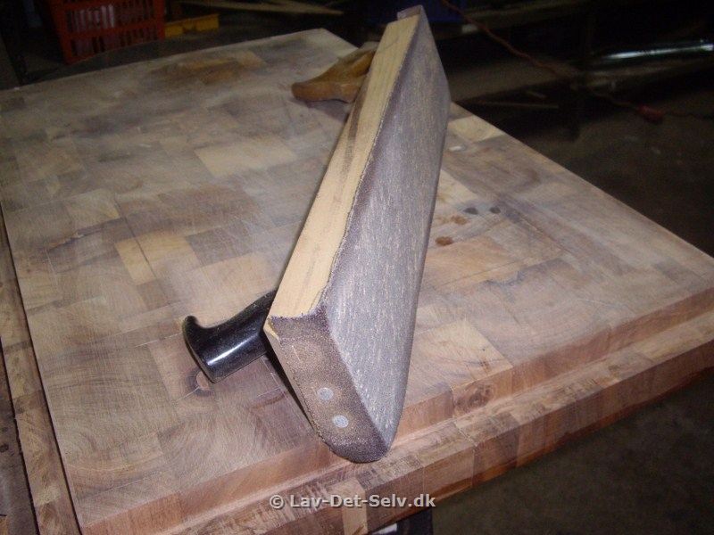

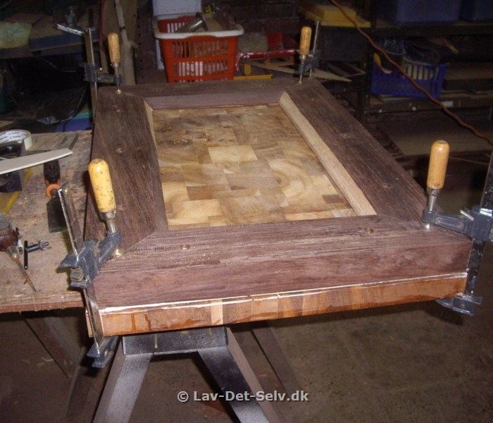

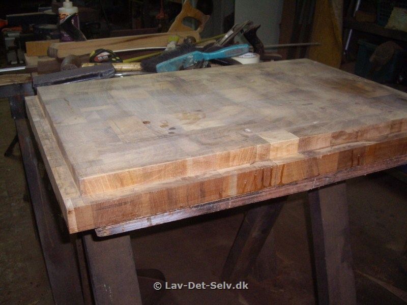

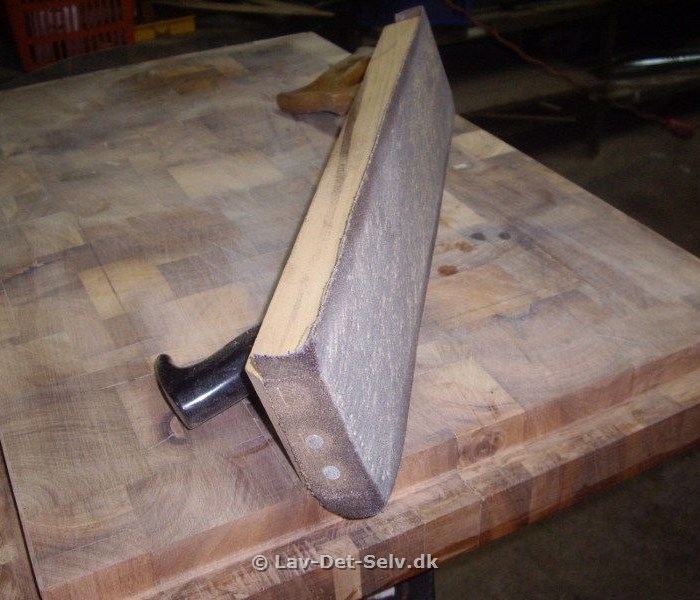

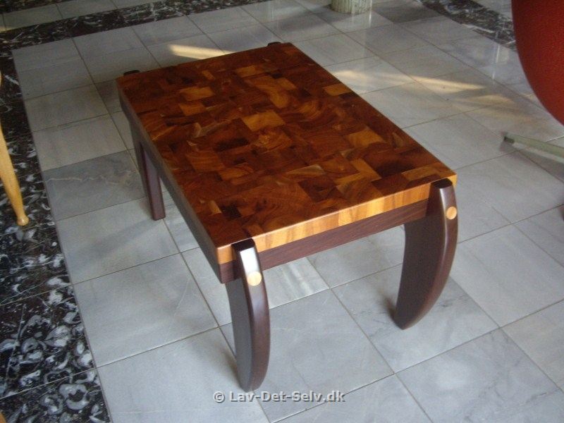

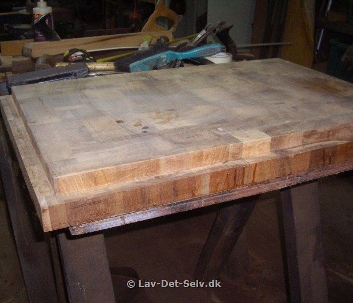

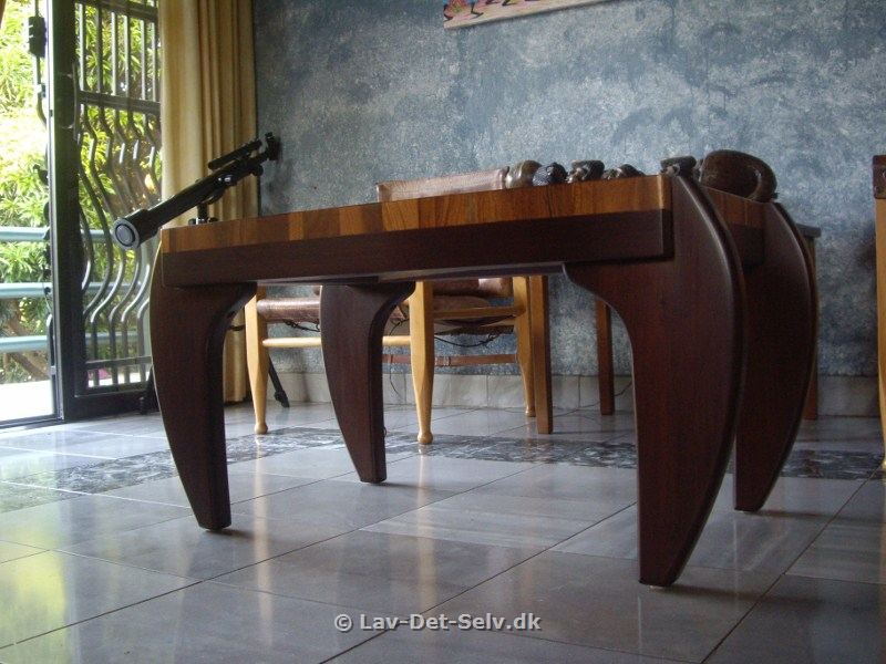

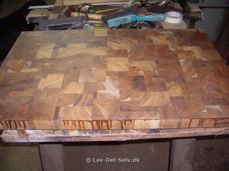

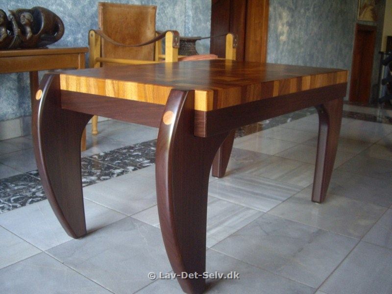

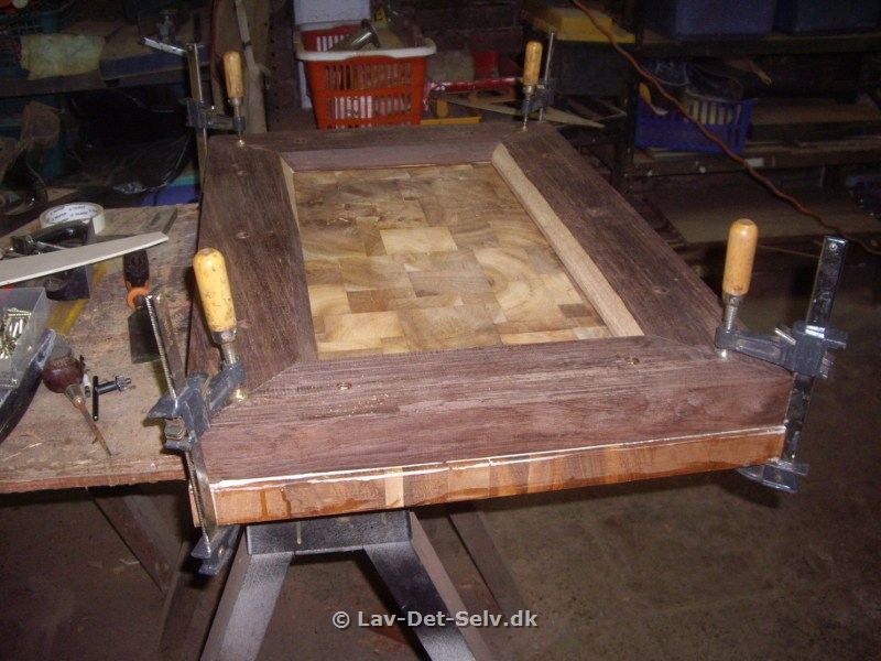

Det er et sofabord lavet af mahogni endestykker med ramme og ben af cocobola trae. Alt traet er blevet opsamlet efter orkaner saa der er ikke blevet faeldet noget trae. Baade mahogni og cocobola trae findes i mellemamerika og er meget fine traesorter isear hvis de vokser paa stillehabvskysten hvor der ikke er saa fugtigt hvilet goer at traerne vokser meget langsomt og er derfor meget haardere end dem der vokser i atlantahavskysten hvor der regner meget.  Det tog mig ca. 1 mdr at lave bordet hvoraf det meste af tiden gik med at passe de smaa bloke til hinanden. Jeg har laert at man skal lave en ramme og limme traestumperne indenfor denne ramme i seted for, som jeg gjorte, at begynde at limme blike efter bloke og derefter skaer det til. Noget andet jeg fik laert var at man ikke kan bruge hoevlen, istedet for maa man bruge en bredbaandet baandslipper og evt. lave en lang sandpapirblok som jeg gjorte som skal bruges til at rette eventuelle maskinbums.

Sofabord af endestykker
Det faerdigt bord

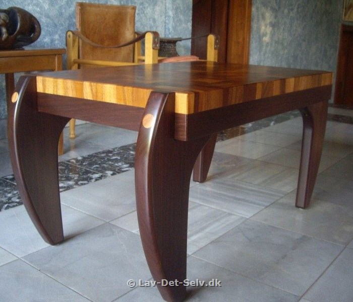

Fra en anden vinkel

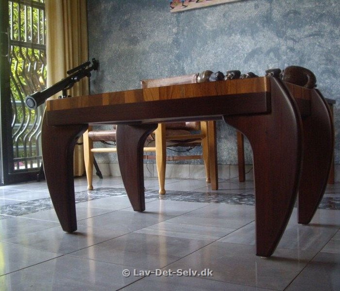

Fra siden

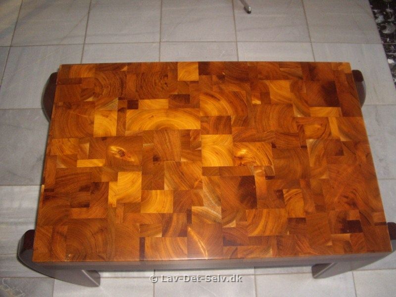

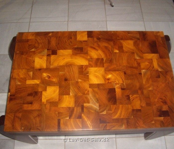

Fra oven

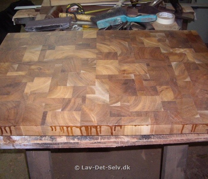

Bordpladden ca.3 ugers arbejde med at skaer og passer hver eneste blok
Bordpladden skaaret til rammen
Bordpladden rettet til med lang pusseblok
Rammen sat til

PinkHenrik skrev den 01-11-2012
WOW ! Smukt arbejde, jeg er specielt vild med den prop du har lavet i benene, det er klasse.
Joseparra skrev den 02-11-2012
Ja, knapperne er egentligt resultat af en mindre feltajelse da menningen var at bordet skulle skilles ad (benenene skulle kunne tages af),derfor skulle jeg har boret nogle dybe huller som pga dybden ville have skjult skruen. Imidlertidig blev det foerste hul meget grimt og saa blev jeg noedt til at lave knapperne (eller propperne) og det gjorte jeg med det samme traesort som bordpladen. Jeg vil senere hen vise et billede om hvordan jeg gjorte.
