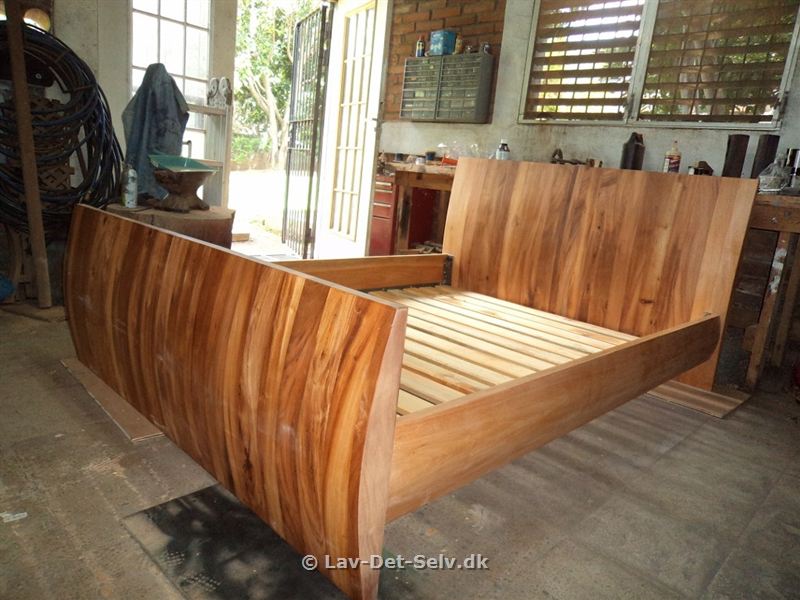

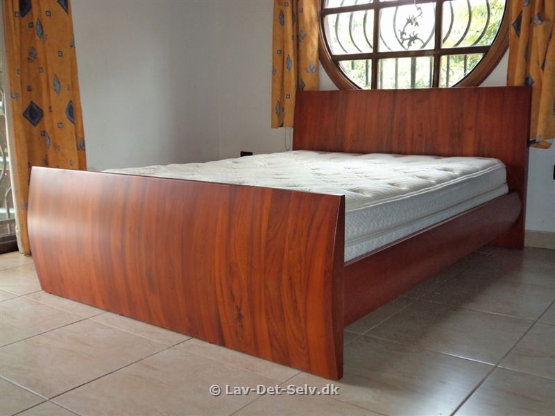

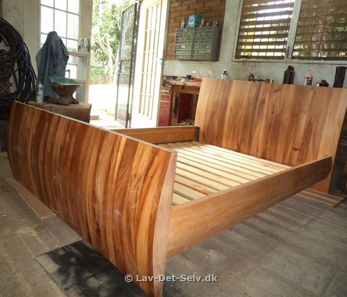

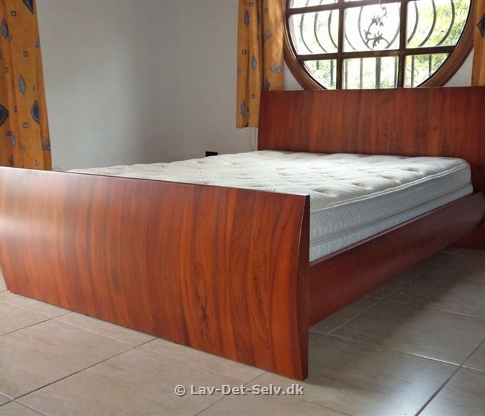

Det er min seng. Den er lavet af massivt mahogni trae skaaret op i forskellige stoerrelser afhaengig af traets egne kendetegn og facon. Stykkerne blev derefter skaaret i facon og limmet fast til hinanden. For at undgaa revner og lign. brugte jeg 3/8 tommes jern staenger der gaar ignemme traet paa langs. Da jeg bor  Latinamerika saa kunne jeg ikke koebe de noeodvendige beslag saa blev jeg noed til at selv lave dem med min svejseapparat og altmuligt andet godt vaerktoej. Hovedgaerdet blev saa tungt  at det var svaert at flytte med af to voksne maend. Saa det hvertfald jeg har laert er at hvis man ikke vil knaekke ryggen saa skal man kun lave det man selv kan baere. Men det blev meget flot alligevel.

Under sidste justering

Det faerdig resultat
