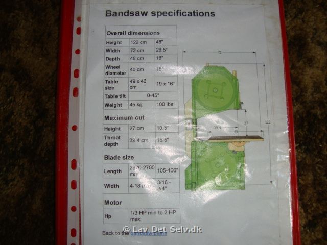

Har købt tegninger og bygge anvisning til en 16" af en Canadier Mathias Wandel for 21 dollars omregnet ca. 120,- kr.
Har modificeret lidt på målene, så jeg får den helt rigtig størrelse, der passe til de opgaver jeg har brug for, på den måde får jeg lidt større skære bredde tv. for klingen & skærehøjde.

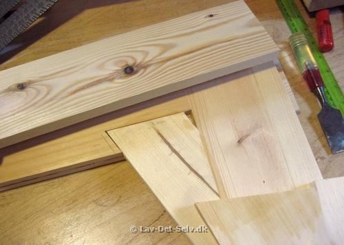

Lamineres i 7 lag for at få en stivft "stel" der er lagt trekanter ind i hjørnerne, de overlapper hver 2. gang.

Saven hoved mål til 16" har planer om at lave den 2" større.

Hjørne-forstærkning, som forskydes i hvert lag, på den' vis bliver rammen meget stærk/stiv.

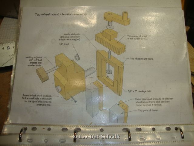

Skematisk oversigt øverste hjul blok til opspænding af klinge og med justerings mulighed, i lodrette plan, så klingen "sporer" kører rigtigt på båndhjulet, vil altid søge op på det højeste sted på båndhjulet.

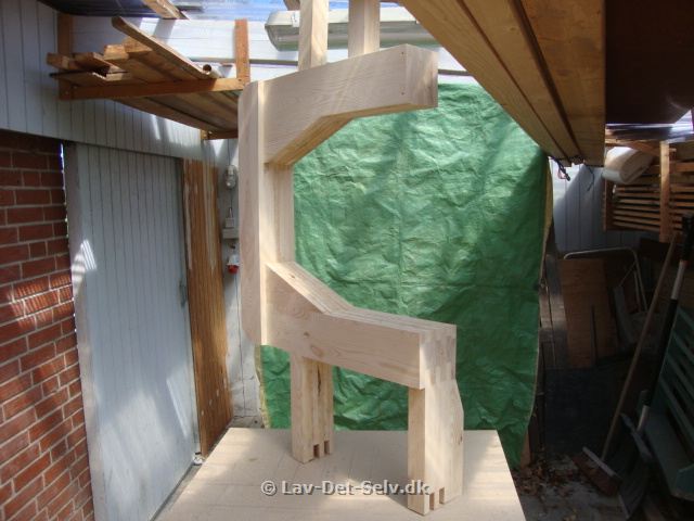

Et hurtigt snap skud, efter "kroppen" er lavet.

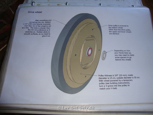

Hjul med bandage en 16" cykkelslange, hjulet er lavet højest på midten, klingen vil altid søge op på det højeste punkt på hjulet.

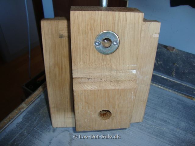

Blok lavet af eg fra en gl. sofa skal fungere som stramning/sporing af klinge i lodret plan rent genbrug.
