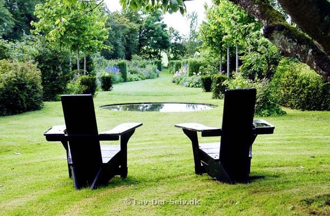

Tilfældigvis så jeg et billede i Politiken der viste to havestole af en lidt alternativ facon.  Det var forholdsvist utydeligt, men så alligevel spændende ud.

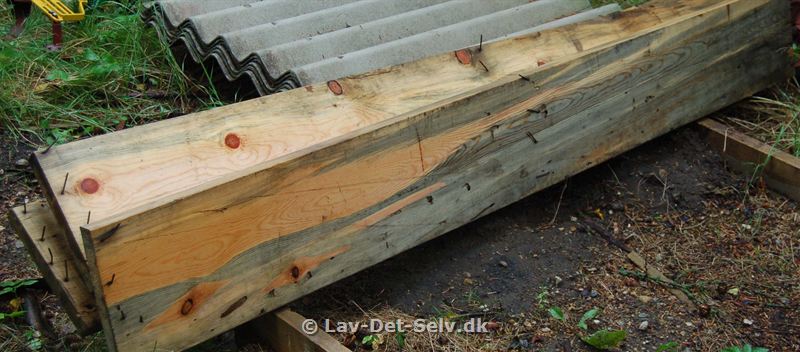

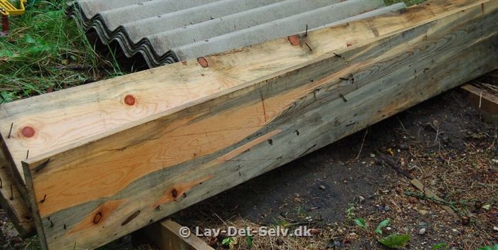

Ikke lang tid før, havde min nabo taget nogle store brædder (29 cm x 4 cm) som havde været brugt til emballage af en importeret amerikanerbil eller motor.  Træet var af en ubestemmelig sort (formodenlig noget pine eller cedertræ) med temmeligt meget blåsplint i og lettere ramponeret og med masser af søm!
Det kan sikkert bruge en skønne dag tænkt jeg da jeg fik det, men efter at have set billedet af de to havestole i avisen vidste jeg hvad de kunne bruges til.

Inspirationsbilledet

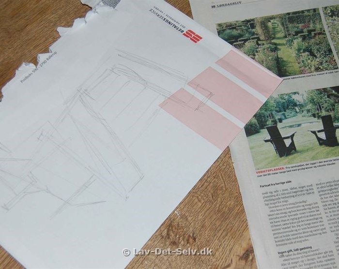

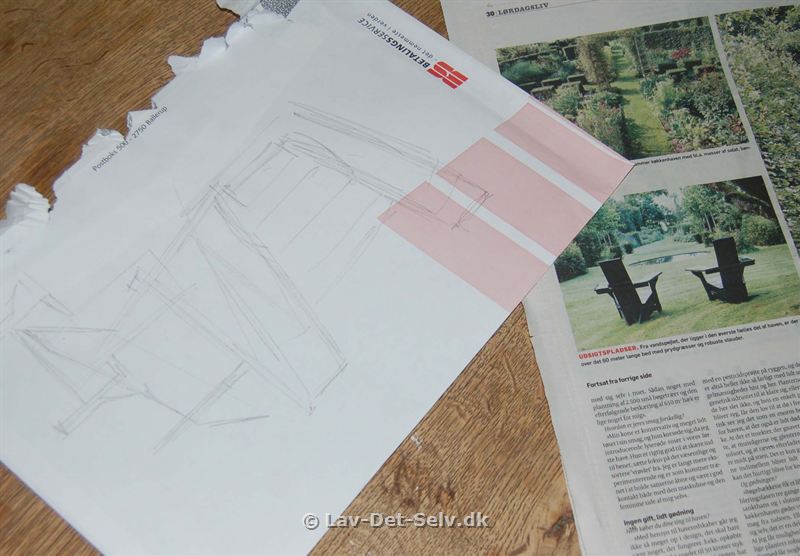

De første skitser til stolene
Havestol af affaldstræ - 1
Materialerne der var for hånden

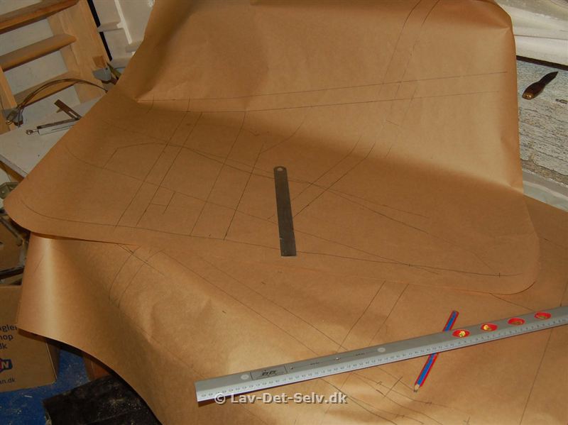

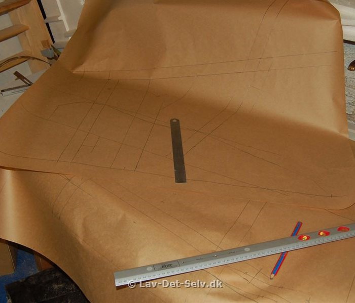

Der udarbejdes tegninger til stolene

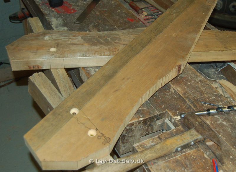

Udsavning af sidestykker. Første gang jeg får brugt min dejlige båndsav

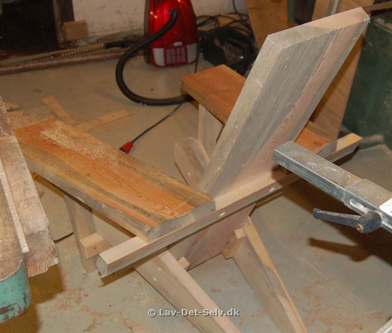

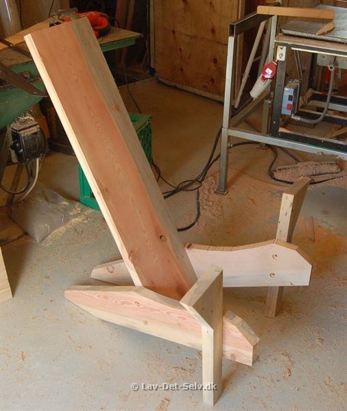

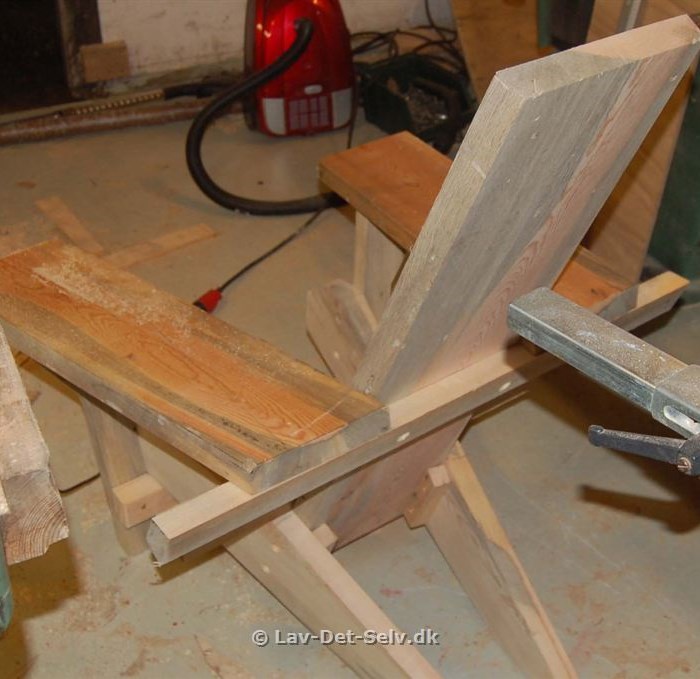

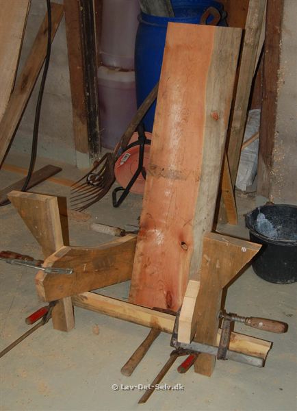

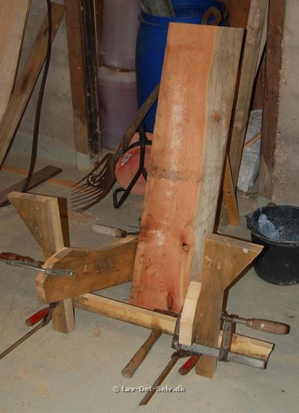

Første prøvesamling. Her viste sig det første problem med vinklerne. Når ryggen er skåret i smig på siderne og den hælder bagud, vil forbenene også gøre det og benene vil vinkle udad - men det blev så bygget ind i stolen!!

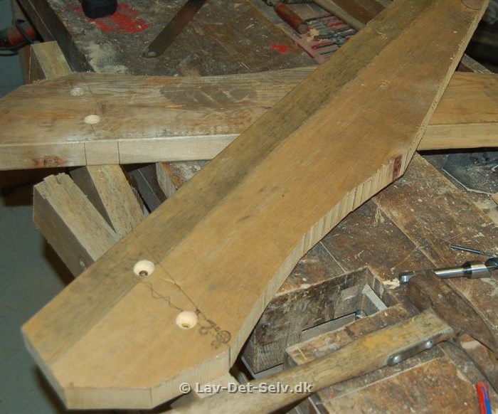

Efter afpudsning ser det ikke så værst ud endda. Grundskelettet er nu samlet
