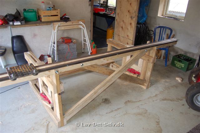

Der brugt diverse affaldstræ fra Esbjerg havn, en regel på 3 meter, to stykker vinkeljern (40 X 40) på tre meter, et stykke jerngulvplade på 3 - 4 mm tykkelse, 4 portruller og to bolte til at spænde saven på skinnevognen samt diverse skruer og bolte.

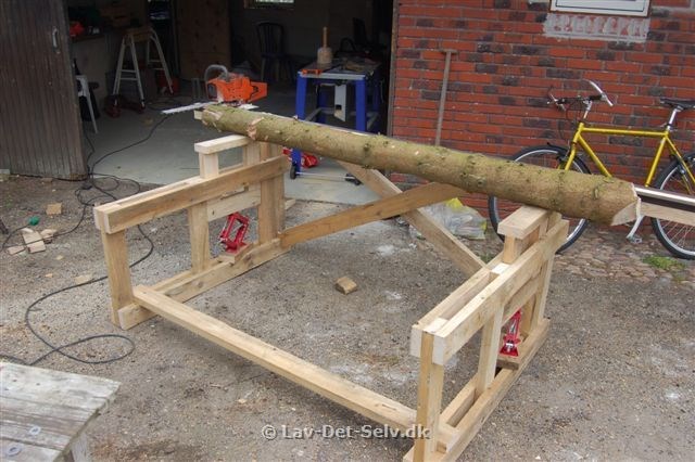

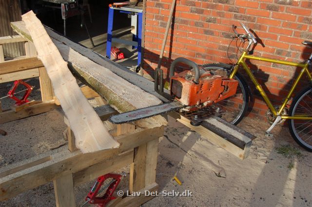

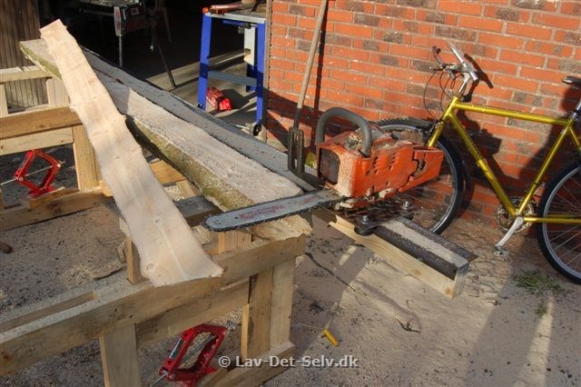

Transportabelt savværk
Glideskinne

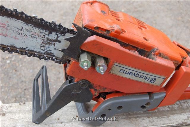

To afstands bolte til at fastgøre slæden på
Samlet opstilling
Første brædt

De to bgolte har jeg købt hos en Logosol forhandler - 6 kr. tror jeg de kostede! - og den er ikke til salg, men jeg vil da gerne lave mere detaljerede tegninger og lægger herop - sener, når der ikke er så meget at lave udendørs.
felesgrata skrev den 02-07-2010
boltene korster 60 kr!
