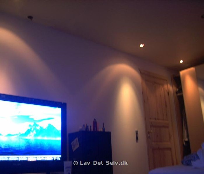

Lys-effekt
Renovering af værelse

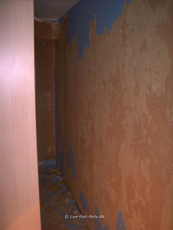

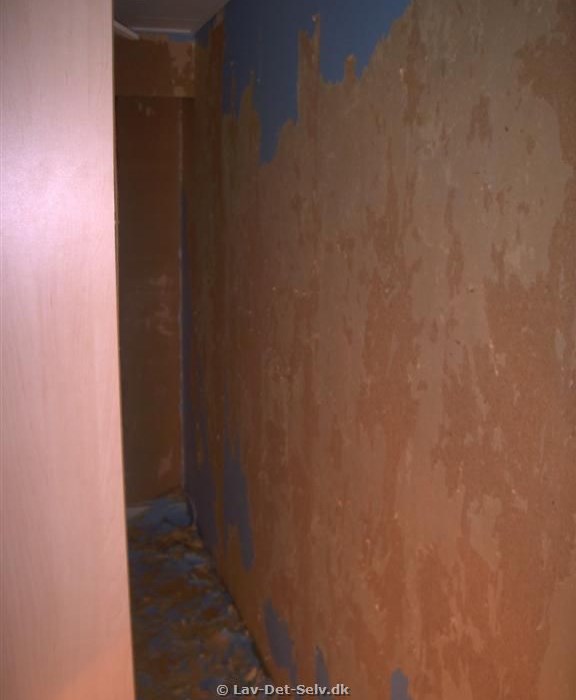

Starten

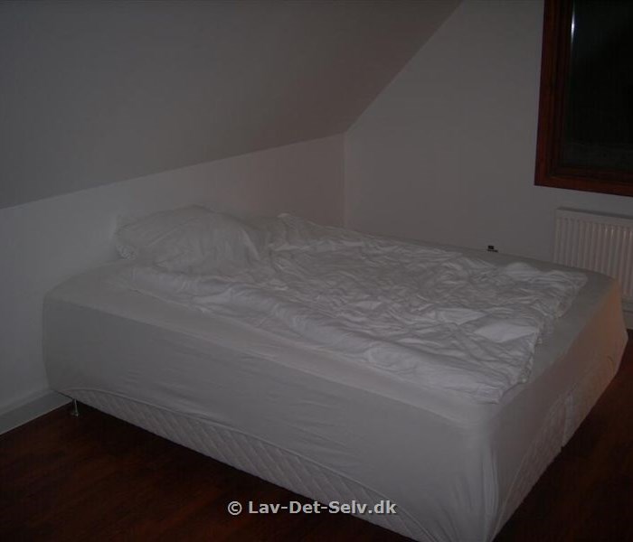

Dejligt at sove i sin egen seng igen efter 3 uger!

AllanE skrev den 26-10-2008

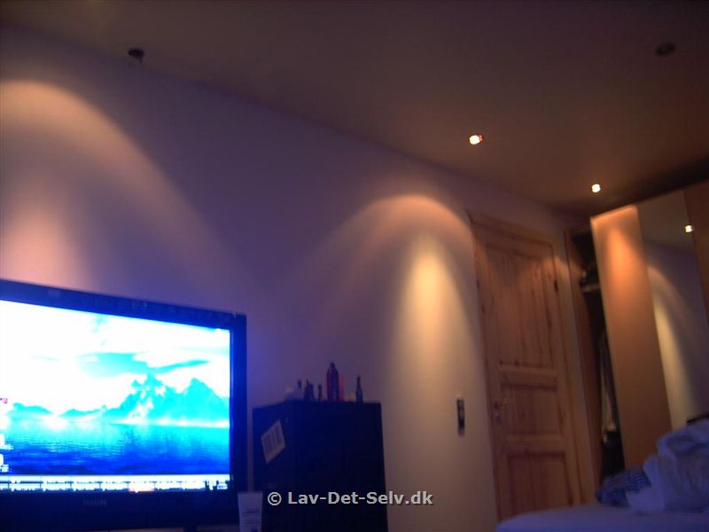

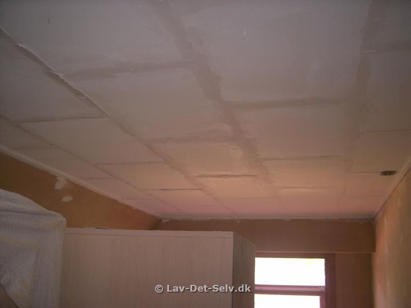

Det ser rigtig godt ud! Du skriver på billede 6: "Lys-effekt": Hvad mener du med det? Er det signalkabler du har i venstre stikkontakt?
LuneLund skrev den 26-10-2008
Mon ikke billedteksterne 1 og 6 er byttet om ;-)
benne123 skrev den 27-10-2008
Gert.m # Mange tak :) AllanE # Det er fordi jeg lavede en fejl under upload, så jeg kom til at bytte om på billede 1 og 6. LuneLund # yeah præcis.
StenKrog skrev den 13-11-2008
Hmm. de grønne dåser du har brugt i den spånpladevæg, hedder "INDmuringsdåser" hvilket vil sige de er til indmuring. Summasumarum: Du har brugt de forkerte dåser...
PeterR skrev den 25-11-2008

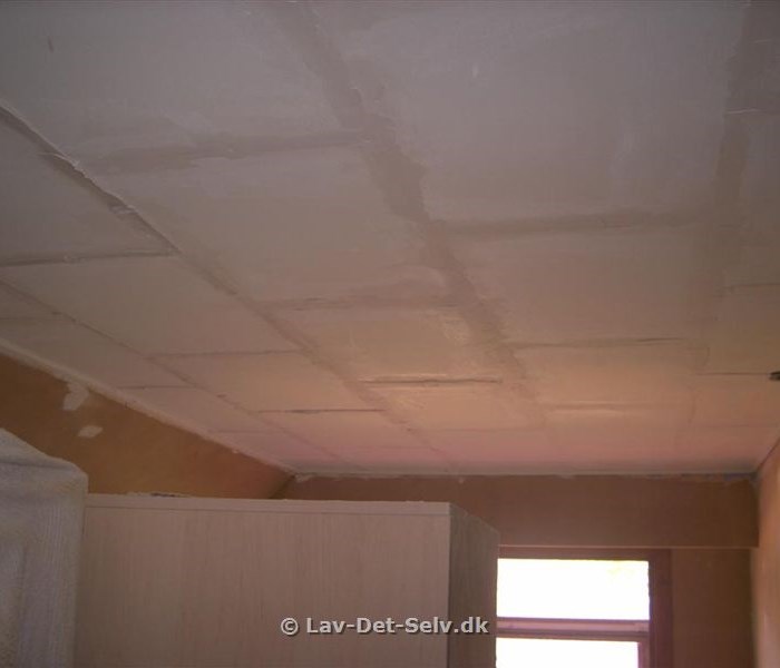

Hvorfor har du spartlet dine spånplader. Det ser godt ud, men hvis jeg tror det er som det ser ud, så er det slet ikke lovligt. Der skulle have været 2 lag gibs på som beklædning. Det andet er ikke i en lovlig brandklasse.
daje05 skrev den 16-01-2009
Har du hørt om forfra dåser ???
benne123 skrev den 30-01-2009
Ja, ved godt det er indmuringsdåser, men det er da ikke ulovligt. Jeg har brugt dem netop fordi jeg ville have 3 stikkontakter i én ramme. det ville jeg ikke kunne med forfra dåser. PeterR# er det ulovligt og overspartle sine spånplader for at ligge filt? Overfladen skal jo være helt glat, for at filt er pænt.
bamse82 skrev den 06-02-2009
Flg. er ulovligt: Indmuringsdåser må kun benyttes til indmuring i faste vægge. I alle letvægge SKAL benyttes forfradåser. Og nej, det er ikke muligt at lave 3 x 1½ stikk. i samme ramme, men øv, sådan er det! Det er ligeledes ulovligt at benytte spånplader som vægdel, da denne ikke overholder den nødvendige brandklassifikation. Pladerne skulle være dækket med min. et lag gips! Men ellers pænt arbejde :-)
niassen skrev den 15-02-2009
Synes også at det er flot stykke arbejde. Især når man tænker på det er udført af en 16-årig!! Husk lige det før i lukker al jeres galde ud. Mht. spånpladevæg, må man så heller ikke sætte ny tapet op på en eksisterende?? Hvordan forholder sig med væggge der er beklædt "pap" eller cellotex som jeg har hørt det omtalt?
