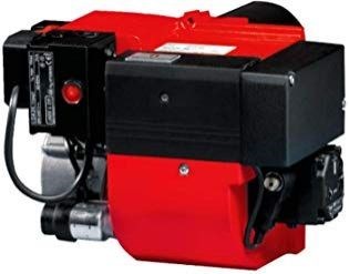

Oliefyr driller og stopper ofte i perioder ,når den går i stop virker det som om den fælles blæser og pumpemotor har svært  ved at starte og komme i omdrejninger,og herved
går den i fejl og skal genstartes på reset, somme  tider flere genstart før end den starter,
både forfilter og dysefilter er renset samt flamesensor er ren, hvad kan jeg gøre ? hvad kan holde motoren bremset ? kan pumpen hvis det er olien der stopper i dysen?

mit fyr bentone

Det kan jo være en del forskellige ting, men en typisk fejl er at fotocellen ikke registrere flammen og så slår kontrol boksen fra. Det skyldes typisk dårlig forbrænding pga. defekt dyse.
Har en oliebrænder nøjagtig magen til, på et varmluftsfyr i min garage, har lige været ude for samme udfordring, det skyldtes for gammel fyringsolie, kom jeg frem til.
Først rensede jeg alle filtre og satte en ny dyse i, det hjalp intet, så satte jeg en midlertidig dunk på med frisk fyringsolie, så kørte det som det skulle.
Nærrig som jeg er prøvede jeg at koble om til den gamle fyringsolie, samme problemer med det samme.

tak for respons, jeg kører med frisk olie direkte fra 20 liters dunk, og min foto sensor er fin ren
det er den sløve optarter der får fyret til at gå i fejl, så det er fotosensor der giver stoppet ​på grund af
blæser og pumpe ikke kører,

Så er du nødt til at få motoren taget ud, og tjekke om den løber frit rundt, eller om oliepumpen går for stramt den skal være rimelig nem at dreje rundt..
Men det kunne jo også være din startkondensator der er kaput, så motoren ikke får slået i gang..

Fyret har nu kørt 24 timer uden fejlstop, det var en defekt motor kondensator der var årsag, lånte en fra et andet fyr,  bøvler med at få fyrets egen ud af holderen
