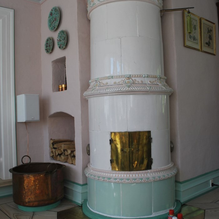

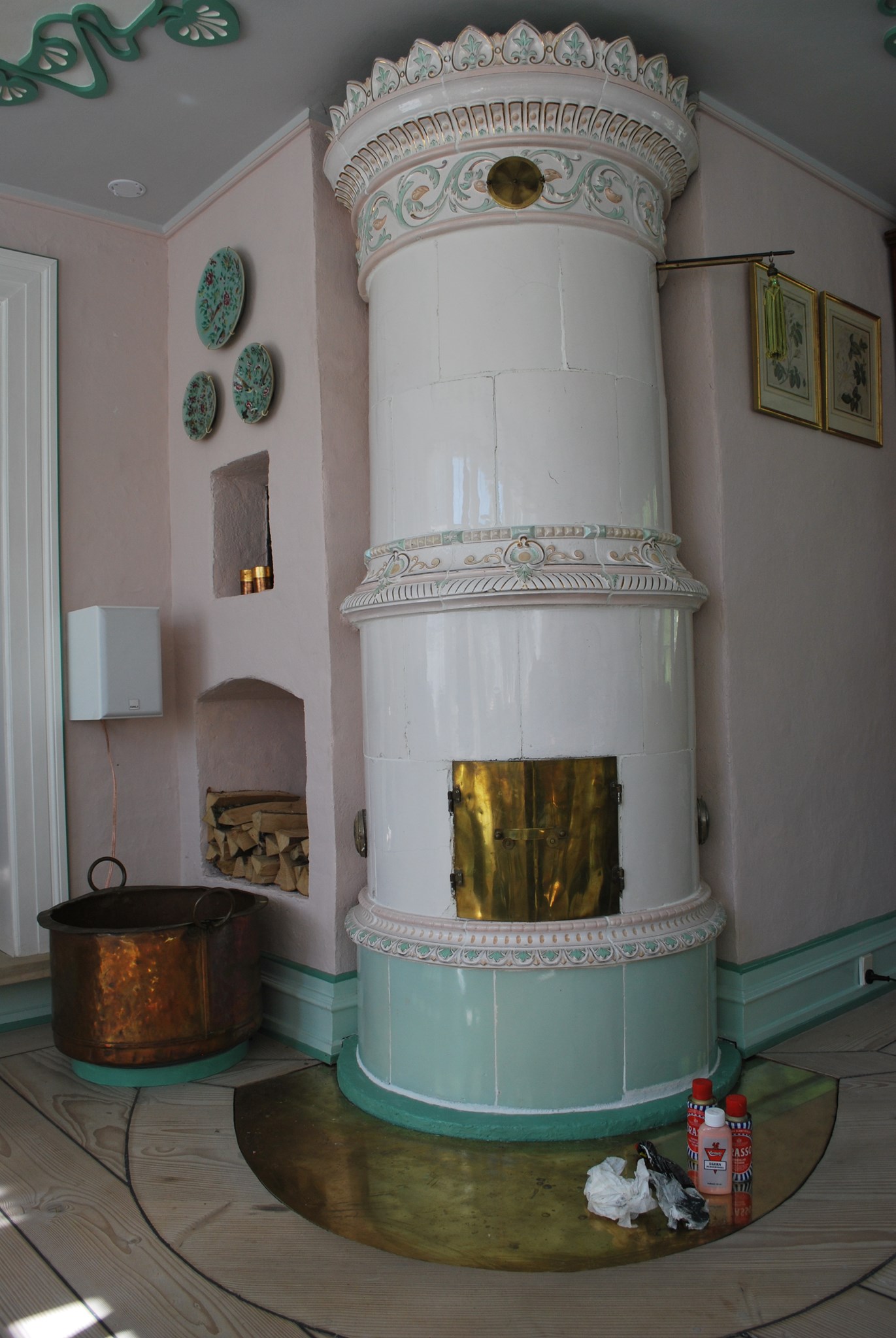

Min svenske kolonneovn trængte til en overhaling efter mange års tro tjeneste. Jeg har valgt at tilmelde mig LDS igen for at dele mine erfaringer da jeg har erfaret mange udviser stor interesse for disse ovne.

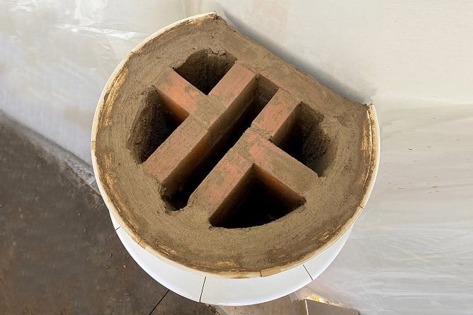

Min yngste søn har en fleksibel sonde med lys og kamera hvor jeg kunne undersøge samtlige røgkanaler. De var alle intakte. Problemet var den ydre skal af kakler.
Enkelte kakler var løse og lugt sivede ud af sprækker. Ovnen er opført i ler og sand, så det var simpelt at opfugte lermørtelen med vand så jeg forsigtigt kunne lirke de løse kakler ud og eftermontere med ler og sand. Undervejs opdagede jeg at jeg ikke havde været omhyggelig med at overholde fugebredden da jeg oprindeligt opsatte ovnen. Ingen fuger må være bredere end 1cm. Det løste jeg ved at indsætte skærver af tegl som tilslag.
Jeg laver ikke fejl, men opdager bare nye måder hvorpå en opgave ikke skal løses.
Sodskadede fuger blev fjernet med en ispind efter de var blødgjort med vand. En traditionel kolonneovn opbygges indefra og ud, så reparationen var såre simpel ved at anvende omvendt rækkefølge. Nu står ovnen bedre end før, og efterfølgende fyringer viste en højere effektivitet.
Efter reparationerne var udbedret, opdagede jeg at fugning kunne udføres med LIP fugemasse. Denne fugemasse binder ikke hårdt på kaklerne og binder godt på den underliggende ler mørtel så senere vedligeholdelse ikke skader kaklerne. Den årlige vedligeholdelse af fugerne kan med denne metode udføres på under 1 time.

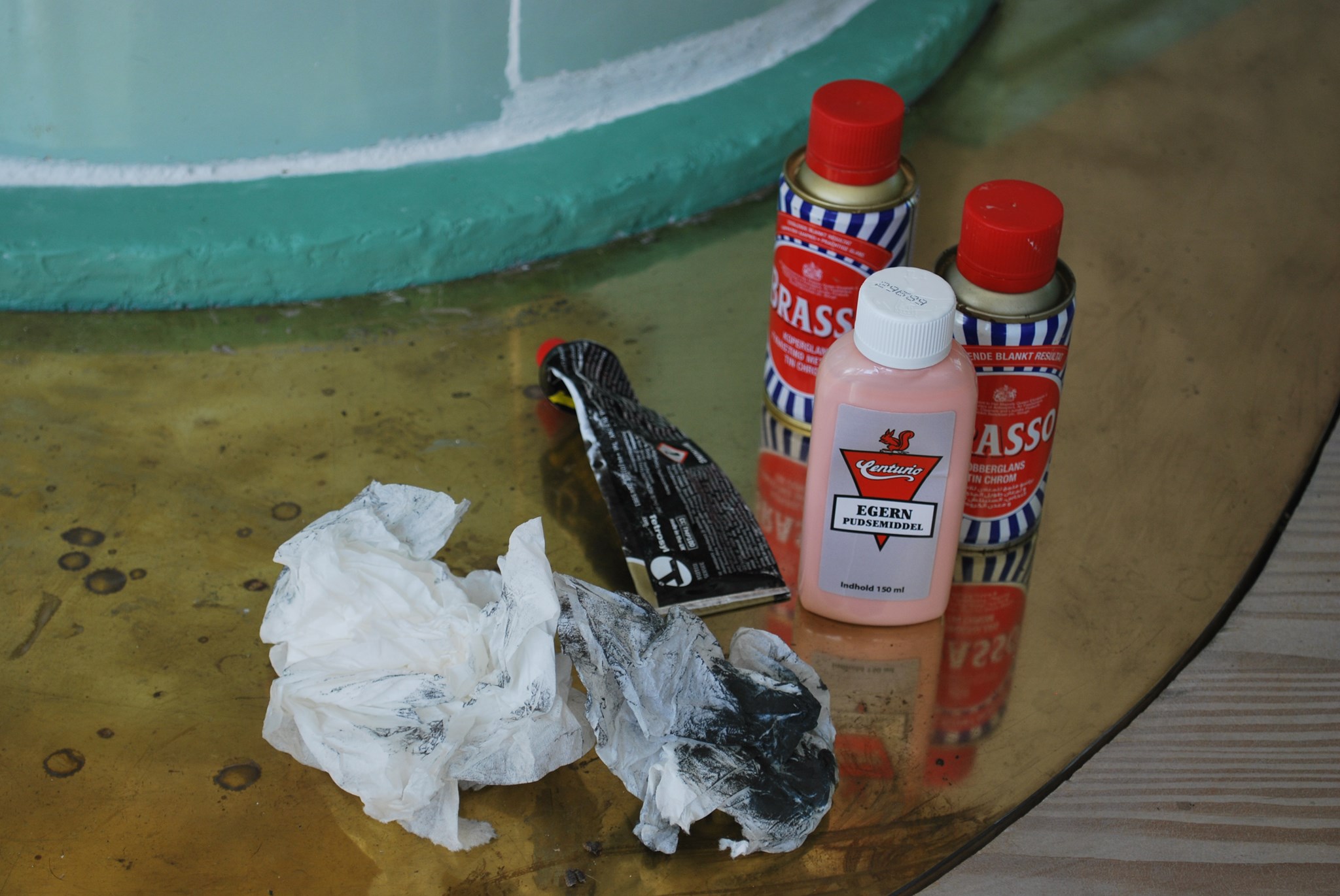

Det der tager længst tid er at pudse al messingen. Det er jeg i gang med lige nu.
Så simpelt er det ikke at opføre en kolonneovn:
Både Lars Falk og Gjøl Ceramic har flere artikler på nettet som jeg varmt kan anbefale for dem der vil dykke længere ned i teknologien. Desværre døde Lars Helbro sidste år, men mange af hans artikler er stadig tilgængelig på nettet, hvor hans fokusering på brændkammeret er interessant læsning.

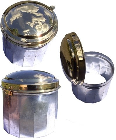

De medfølgende sodluger i min kolonneovn er en senere tilføjelse, men originale i messing har jeg efter mange års søgen fundet i Sverige. Eldkraft.se er en guldgrube for ejere af kolonneovne.
En kolonneovn er ikke bare et ildsted. For at fuldende funktionaliteten må skorstenen også indgå i konstruktionen. Vi har stråtag, så et tæt samarbejde med skorstensfejeren og tækkemanden var bydende nødvendigt inden arbejdet påbegyndes og før jeg lavede den samlede konstruktion.
Brænderummet måler 50cm i bredden, 53cm på det højeste sted og 40cm i dybden. Det har været en mild vinter i 2024/25, så når brænderummet var fyldt holdt det ovnen gående 5-6 dage når den først var varm, da jeg kunne nøjes med at fyrer 1 gang i døgnet som holdt temperaturen i stuen på ca. 20 grader uden andet tilskudsvarme. Stuen er på ca. 23m2.
Mine observationer svarer stort set overens med Cronstedt & Wrede resultater fra 1767, at denne ovntype reducerede brændeforbruget væsentlig og bruger godt og vel 1/8 mængde brænde sammenlignet med en konventionel brændeovn i jern.

Svensk Kolonneovn
Røgkanaler
Svensk Kolonneovn
Nye sodluger
Svensk Kolonneovn
Færdig ovn
Svensk Kolonneovn
Arsenalet
Svensk Kolonneovn
Brænderum
