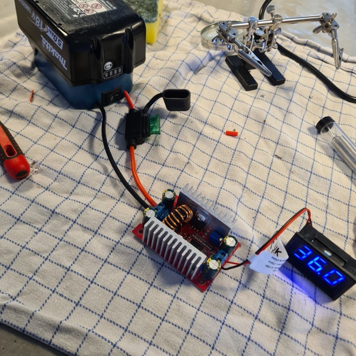

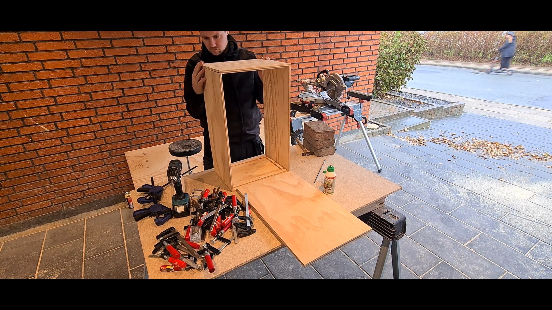

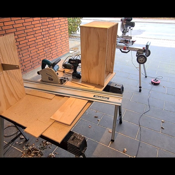

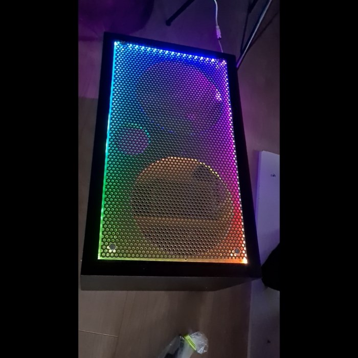

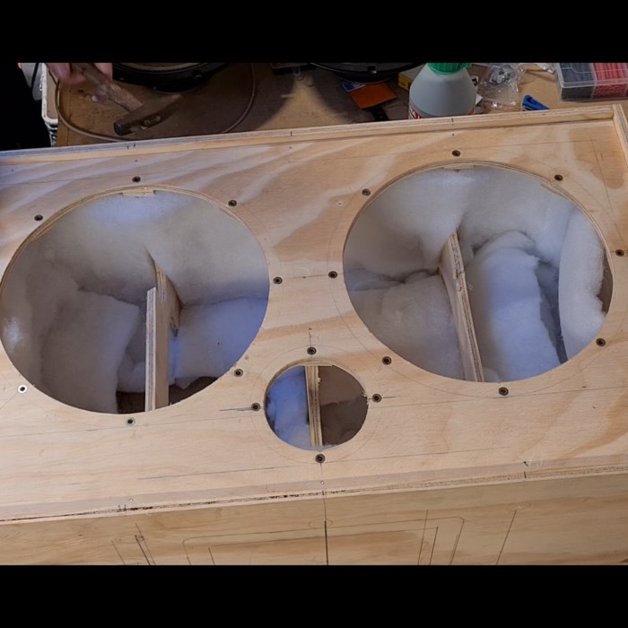

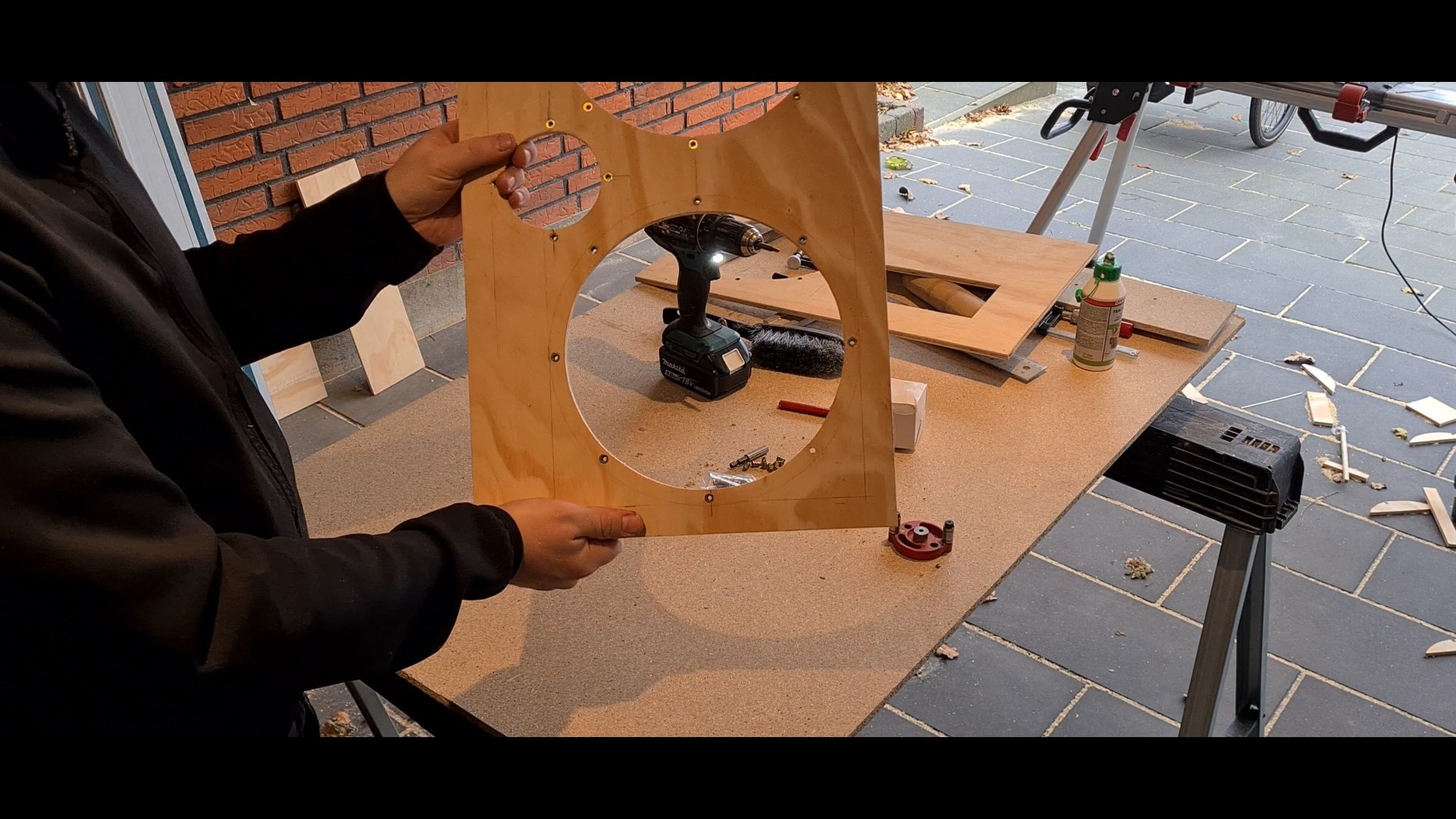

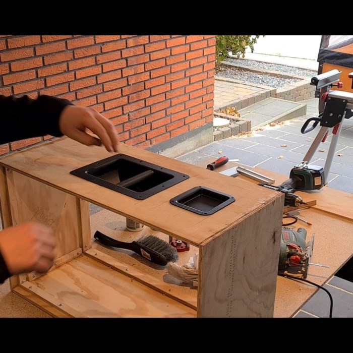

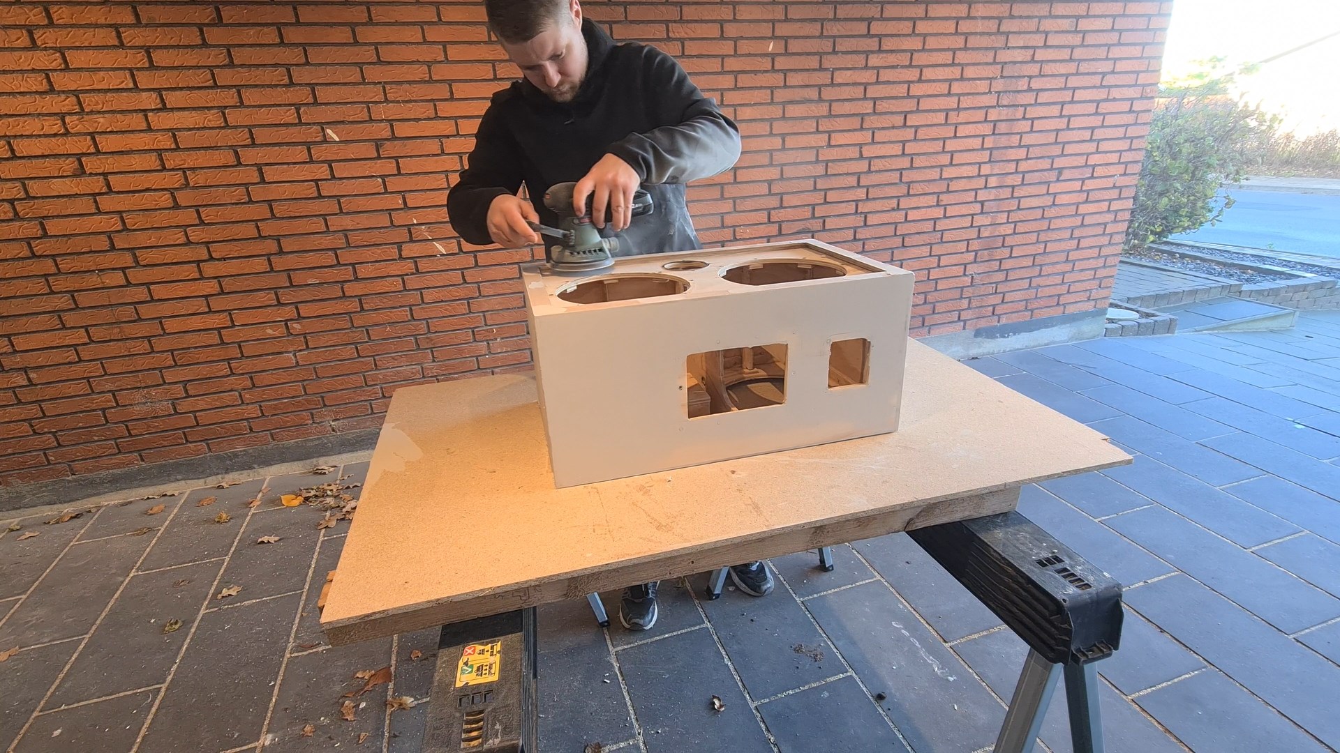

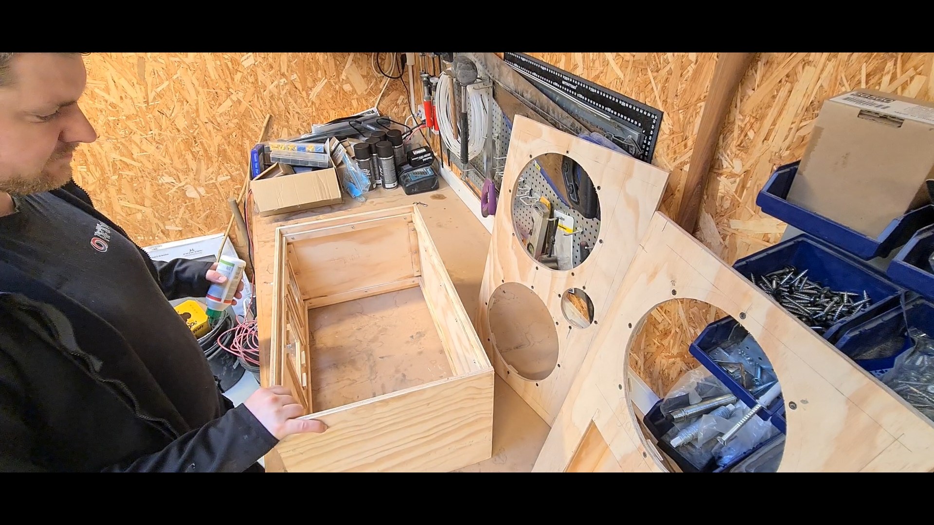

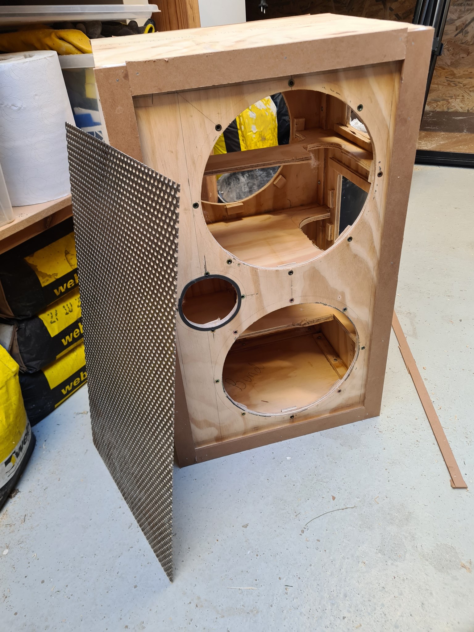

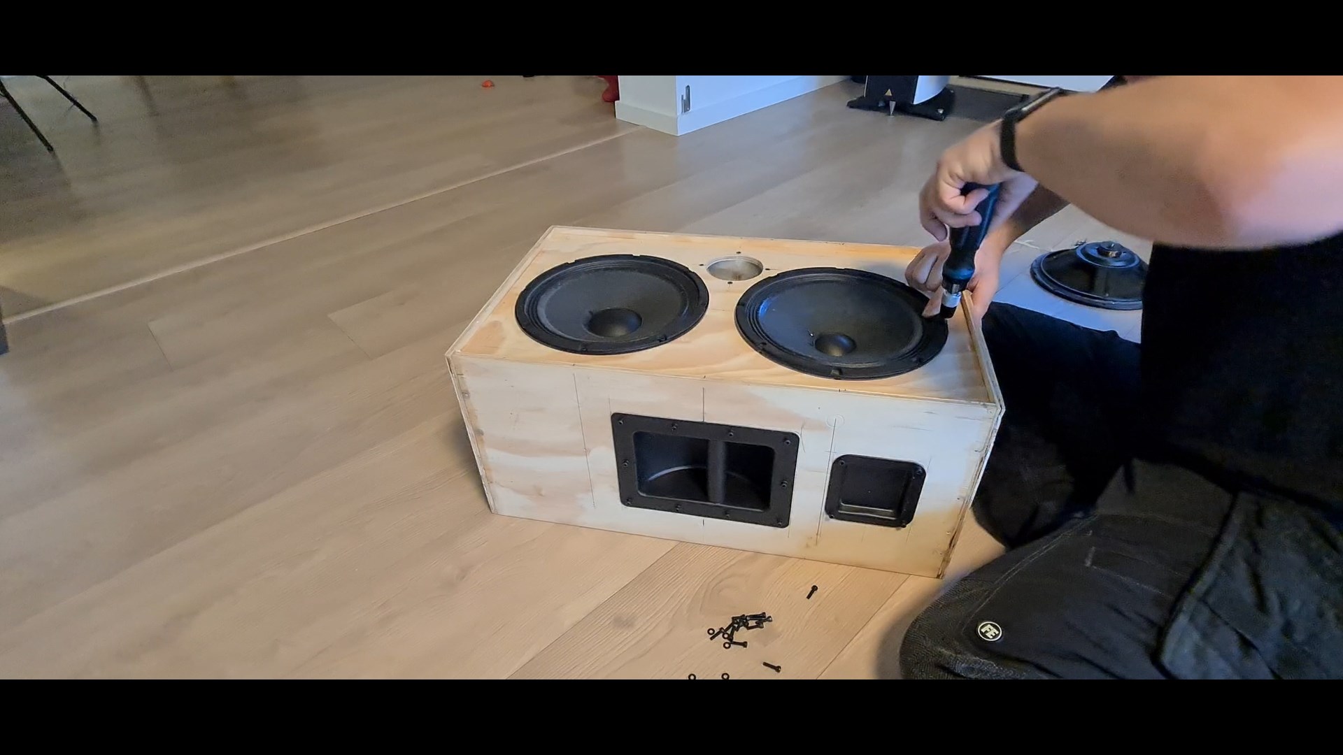

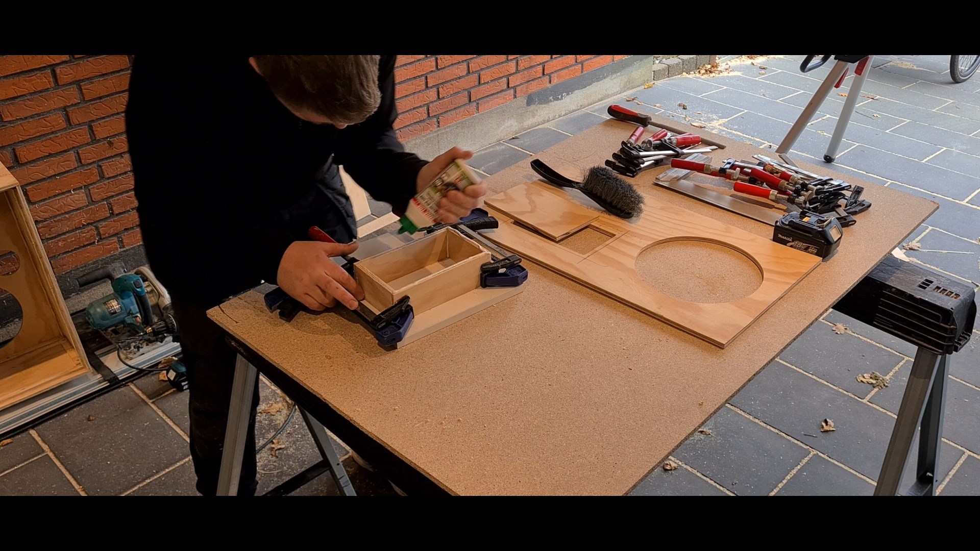

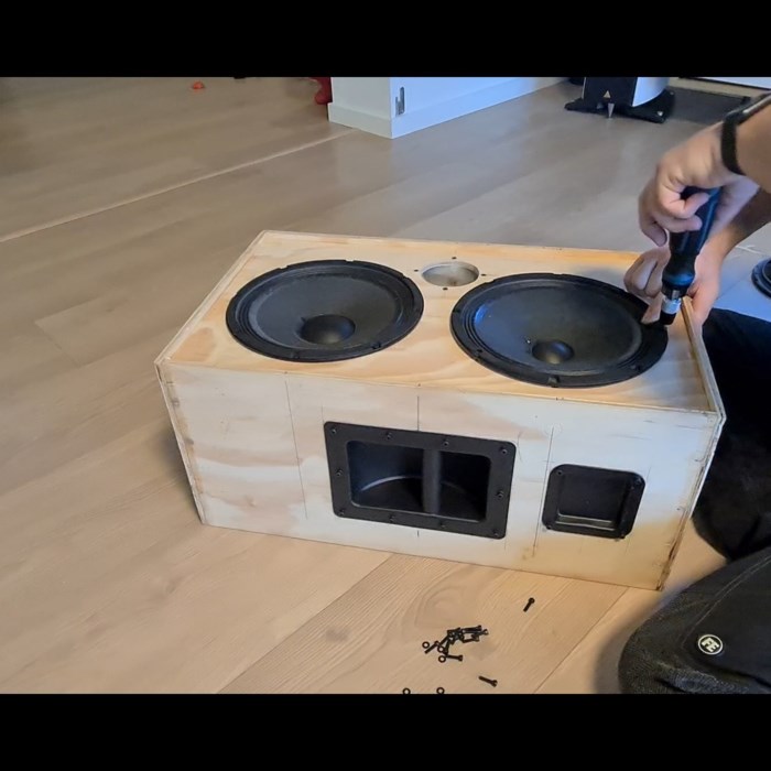

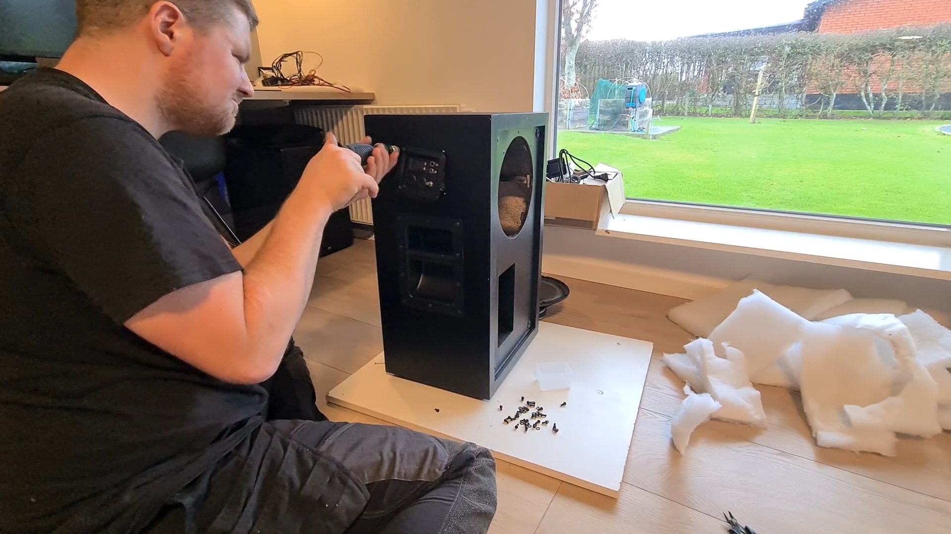

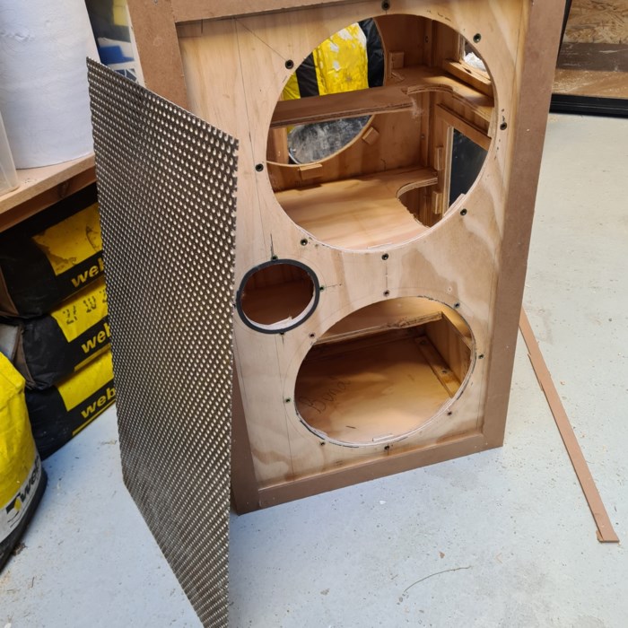

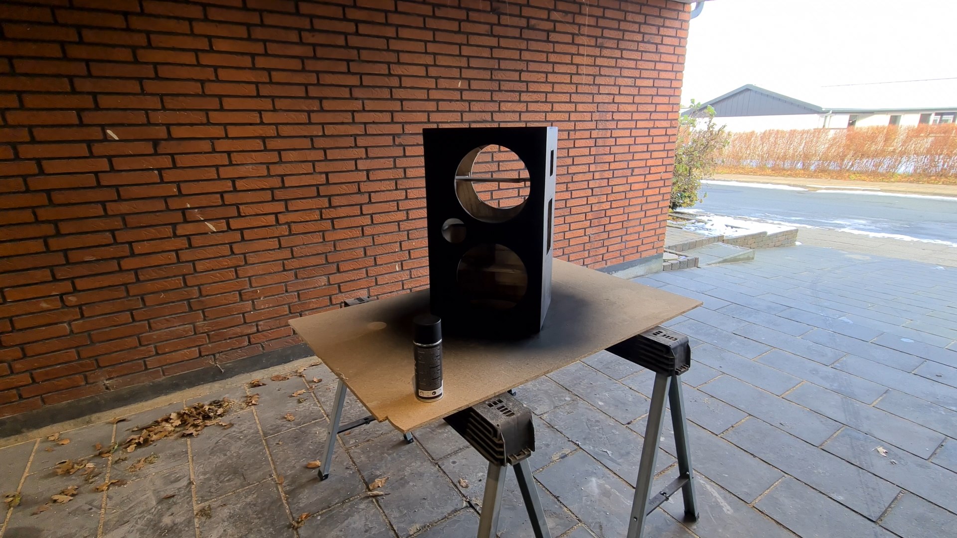

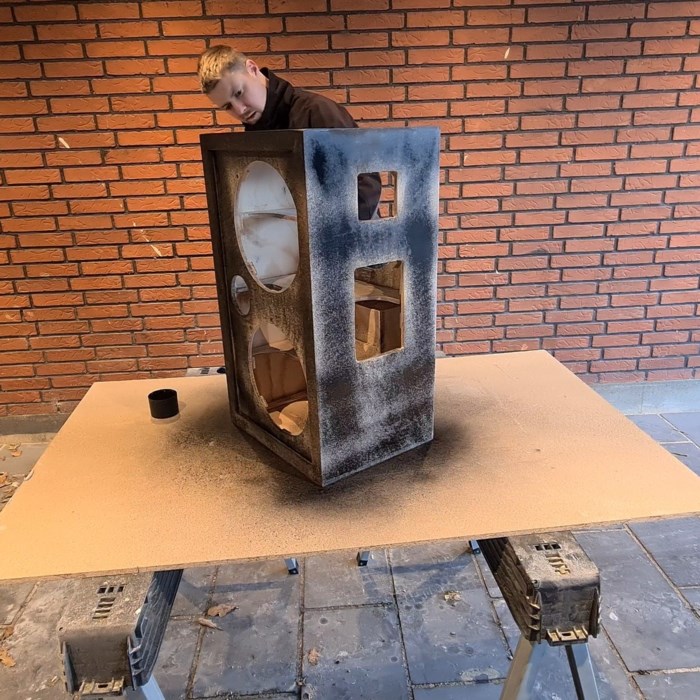

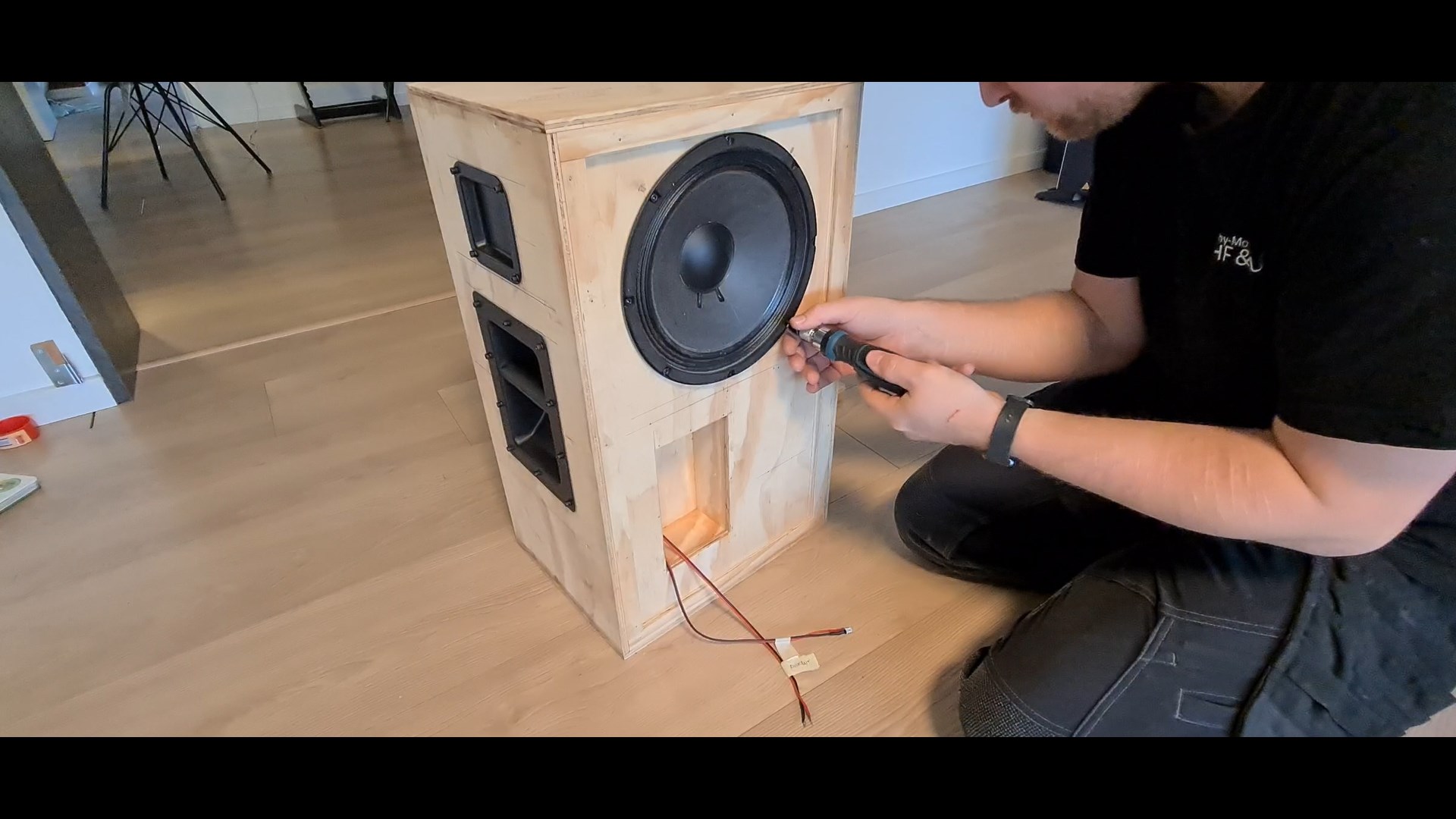

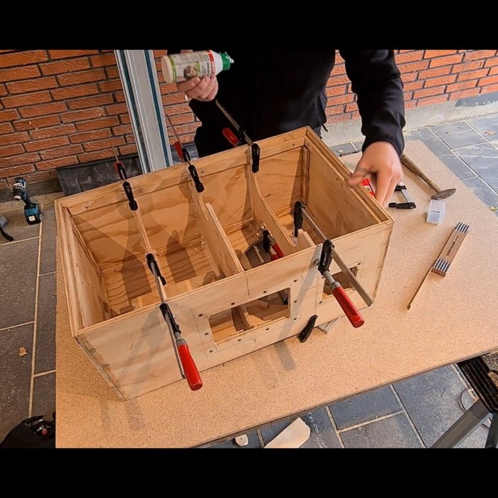

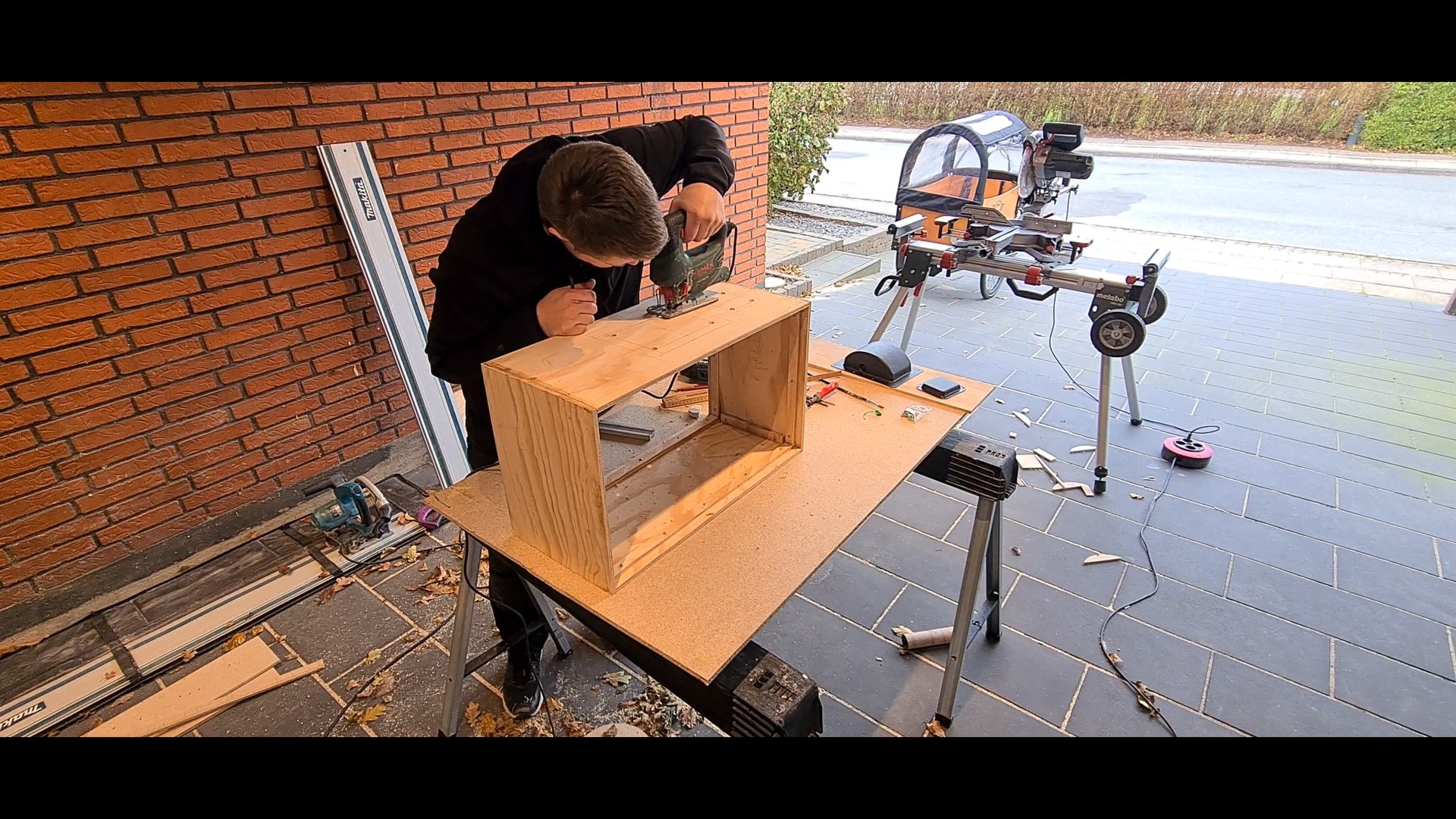

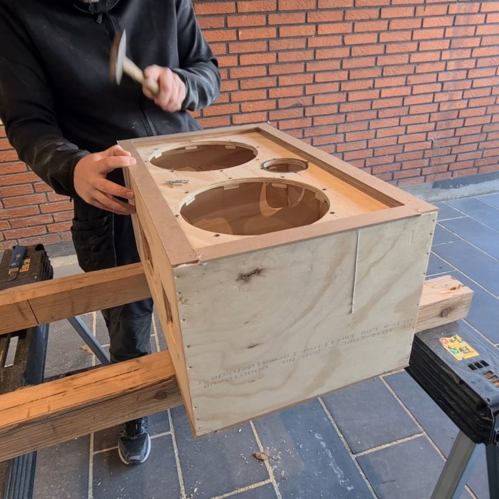

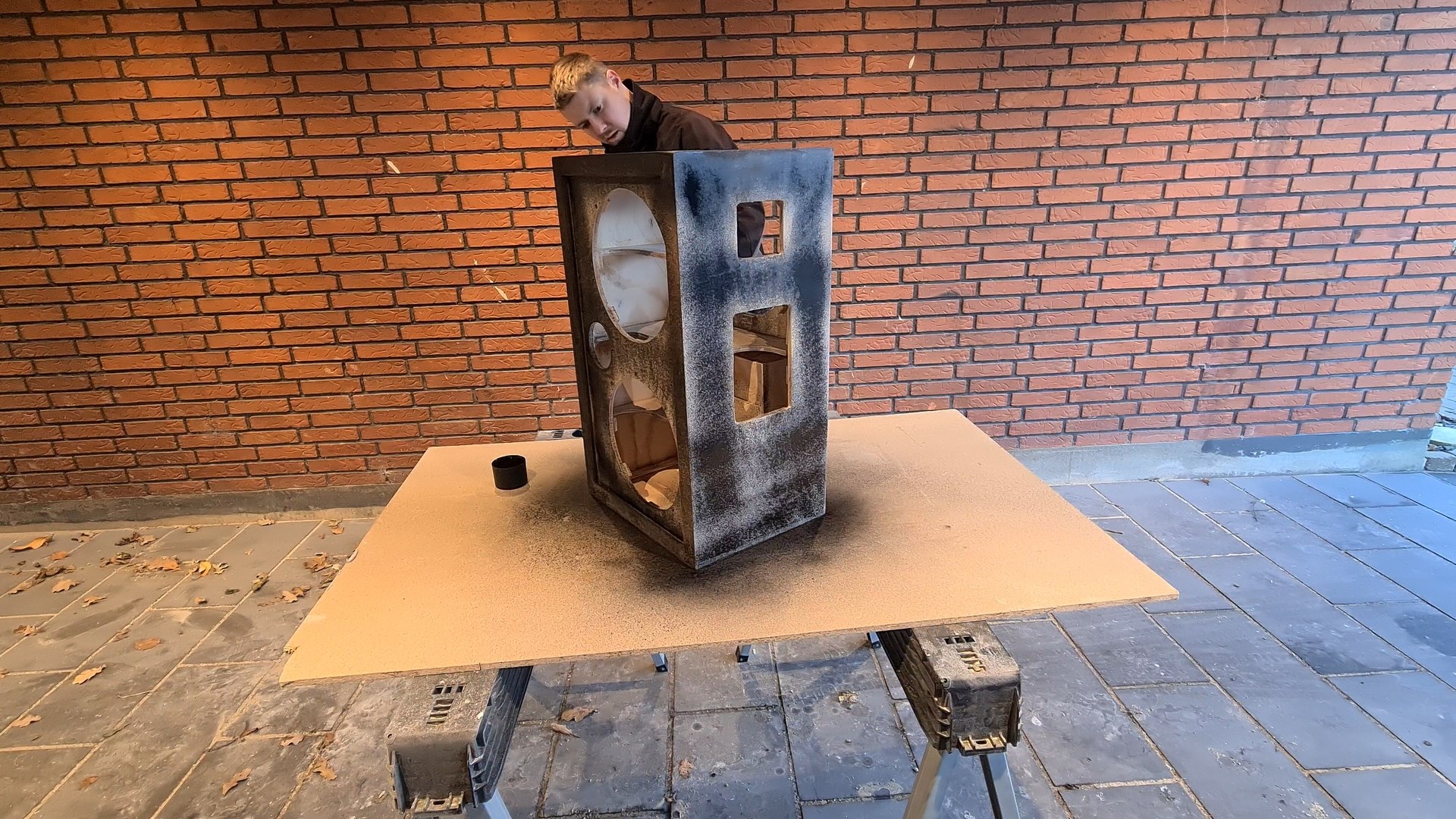

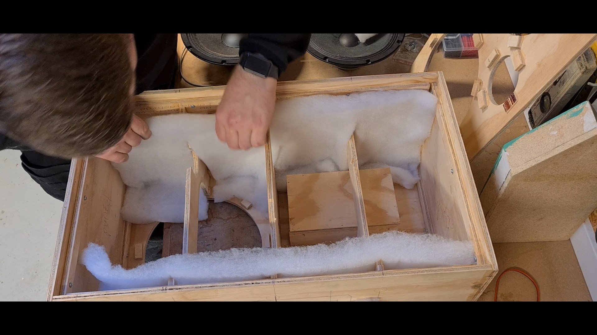

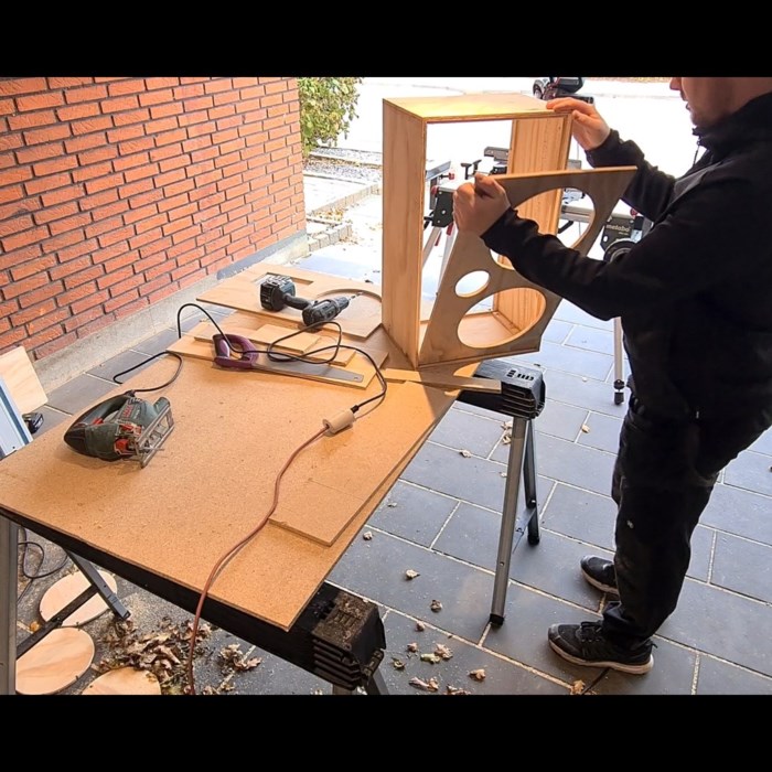

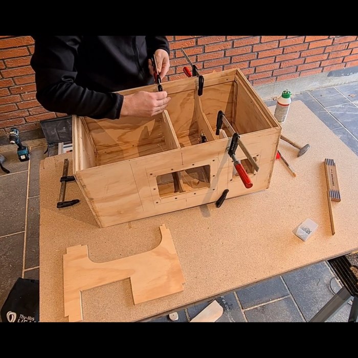

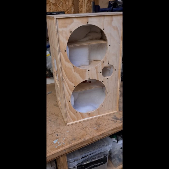

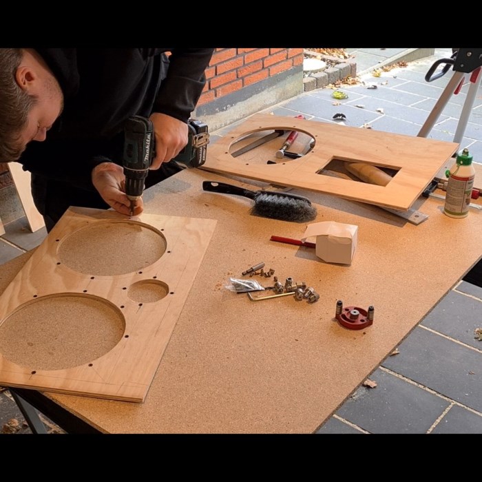

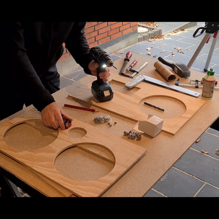

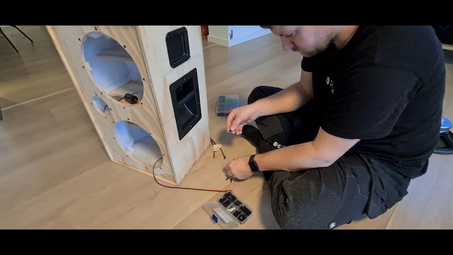

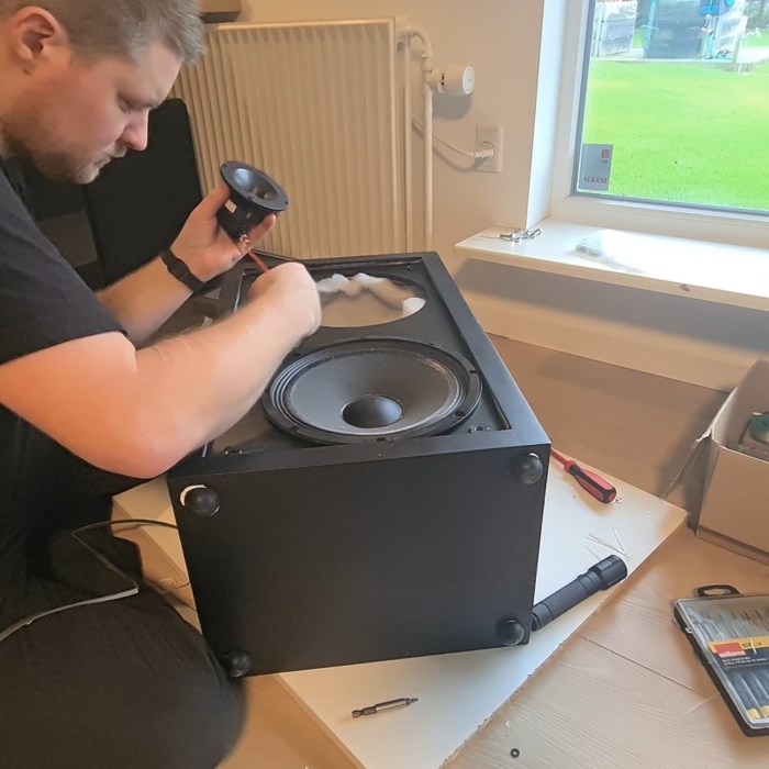

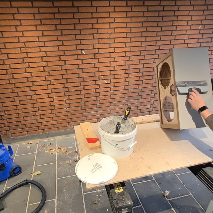

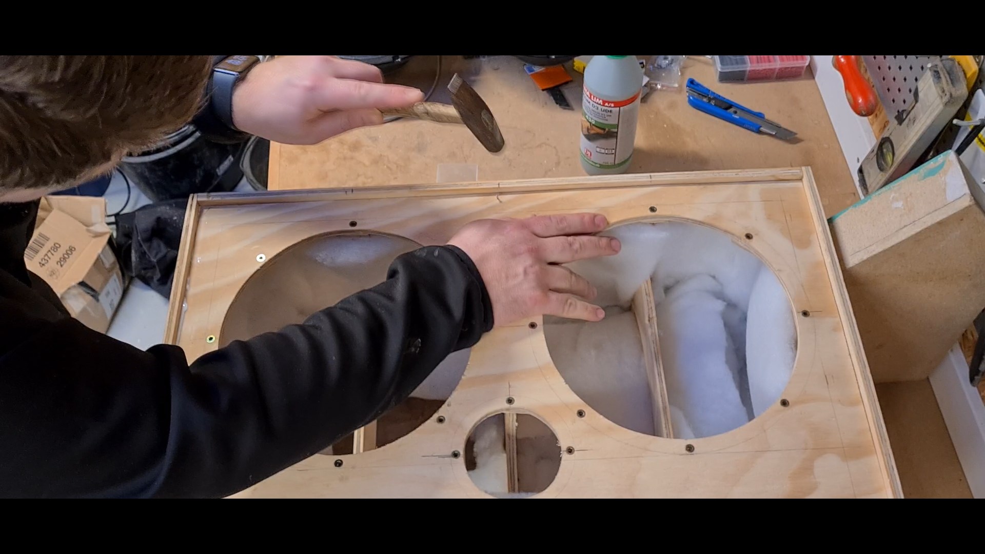

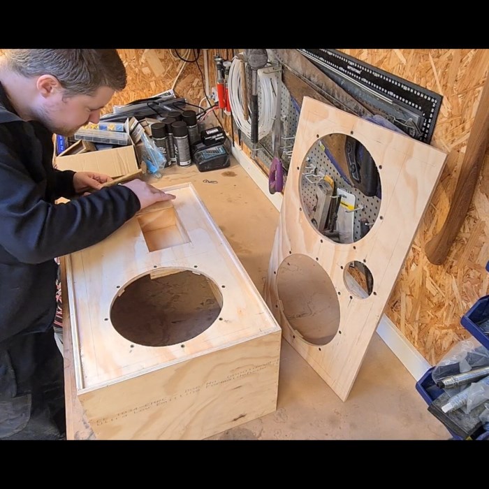

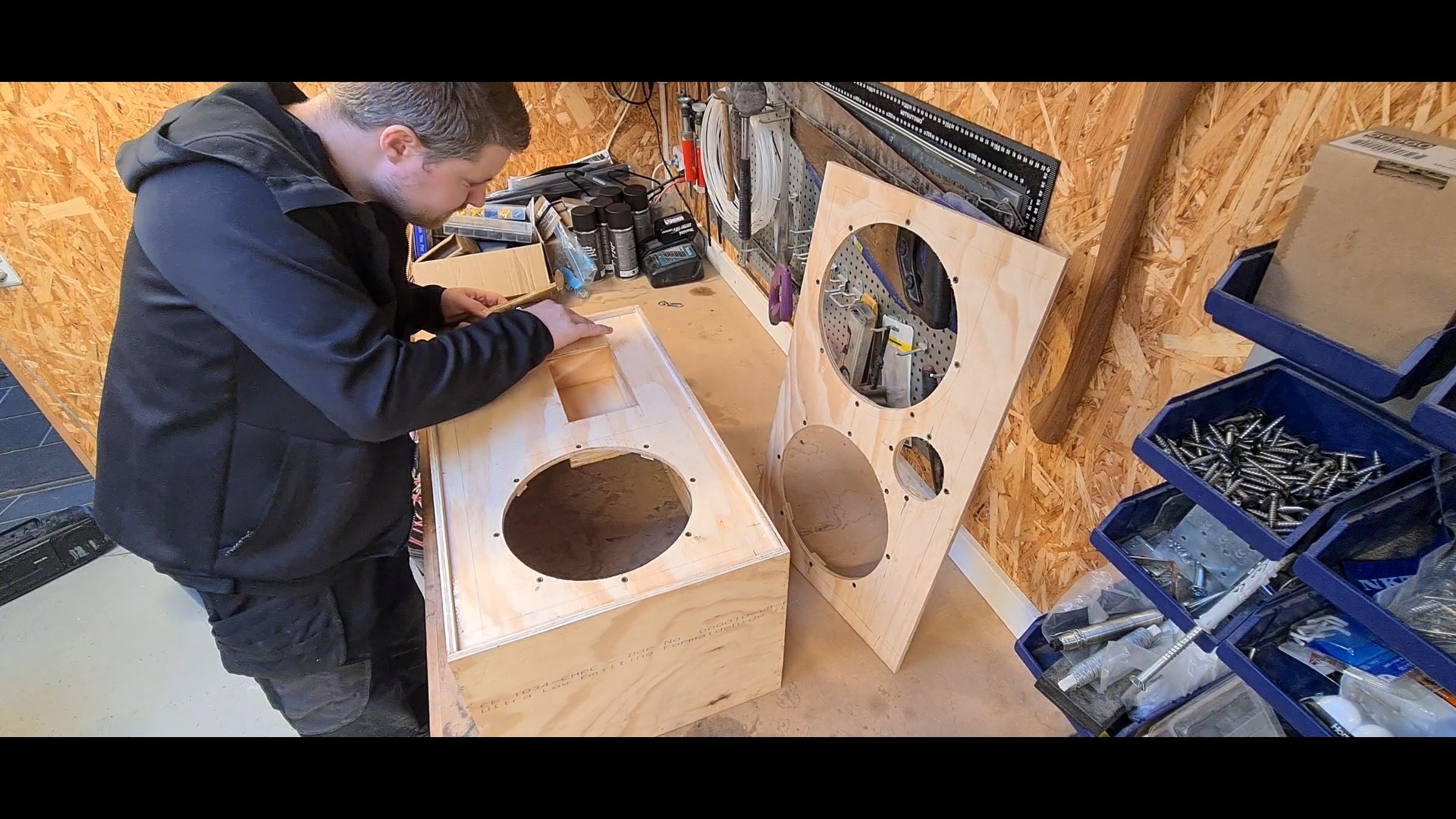

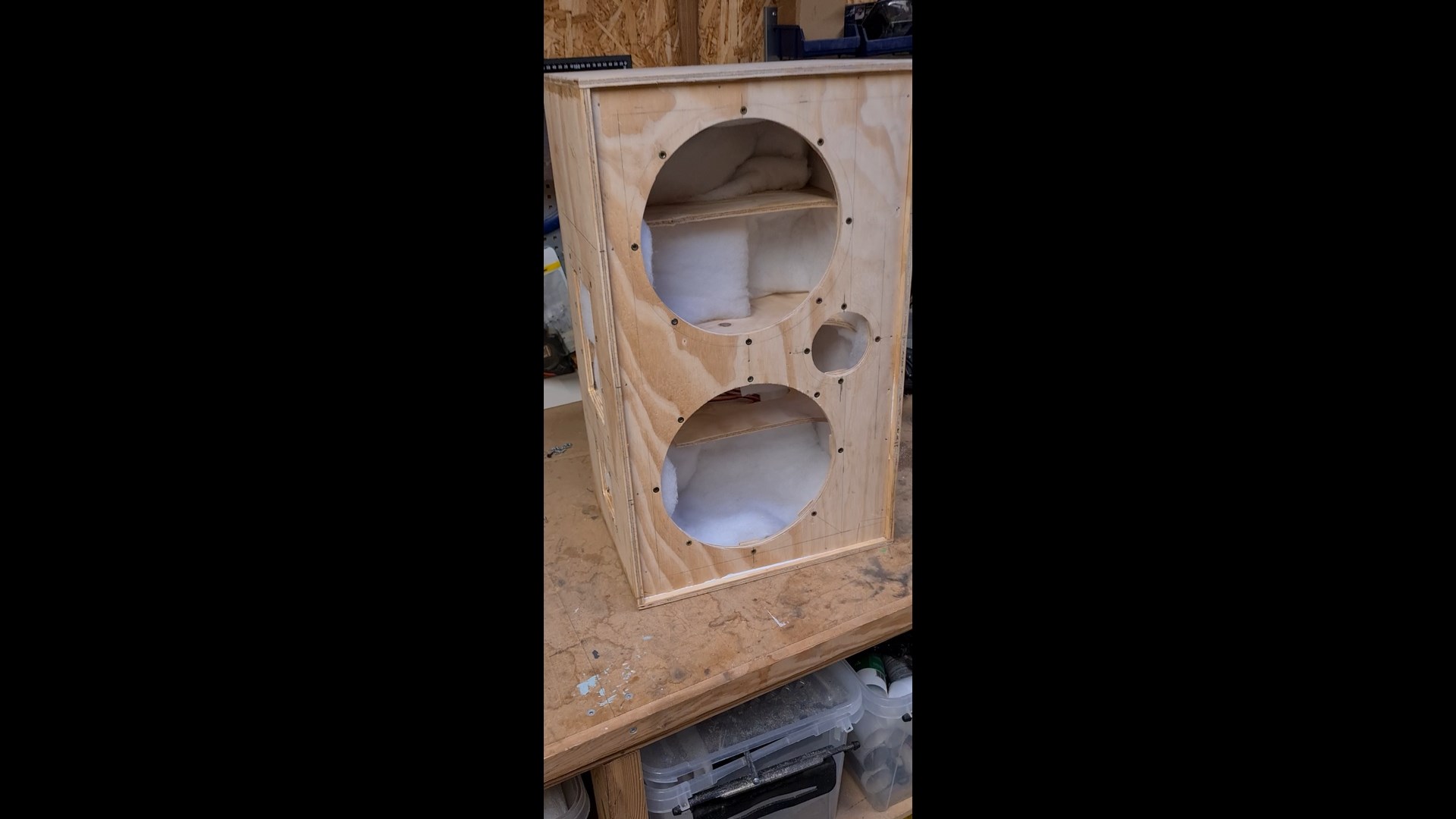

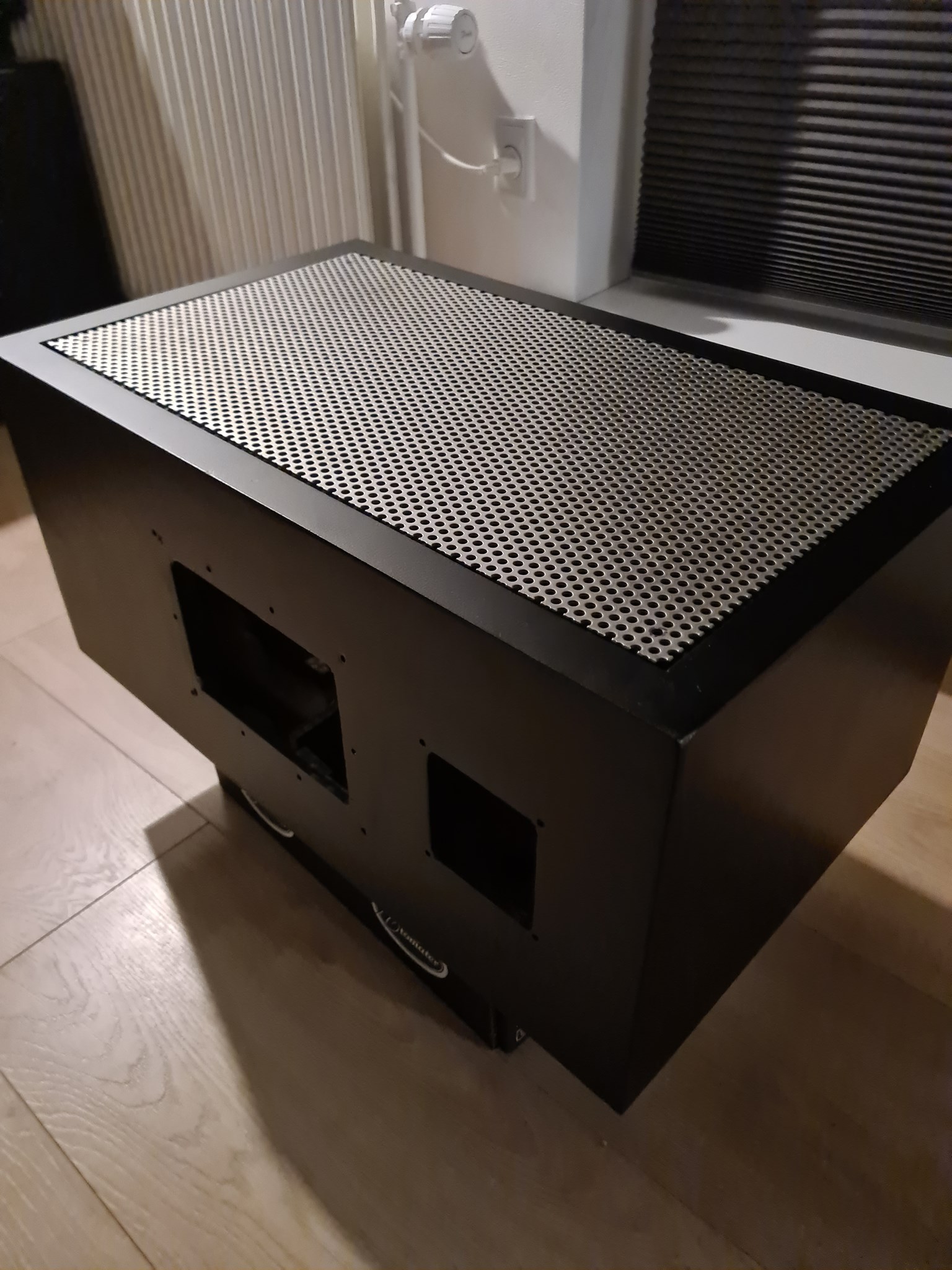

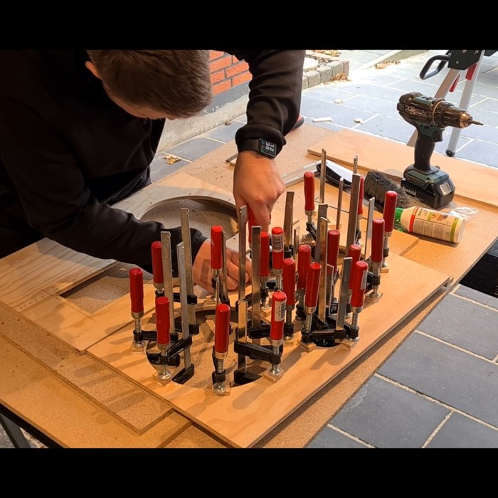

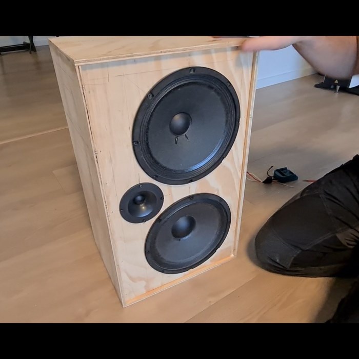

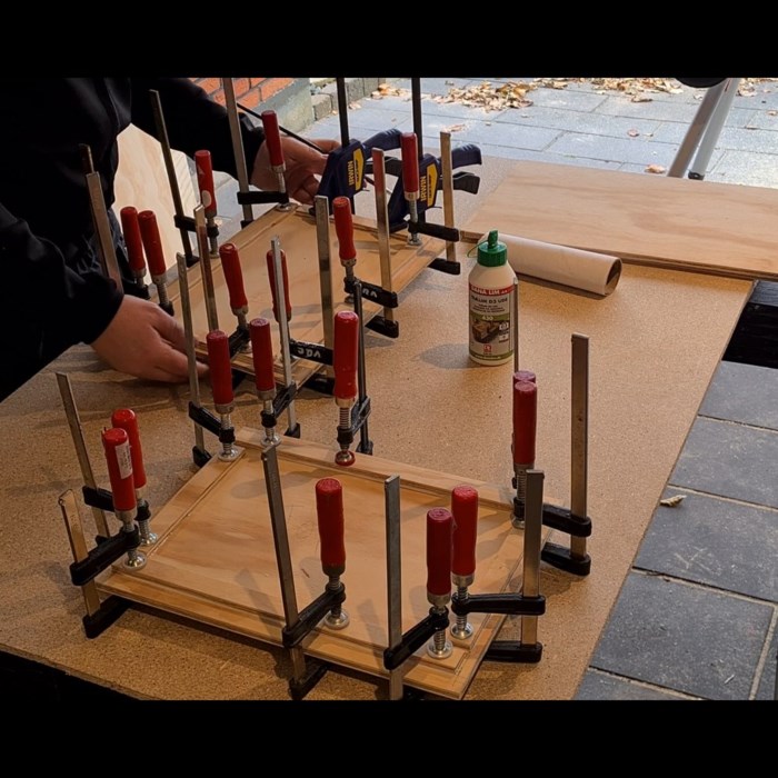

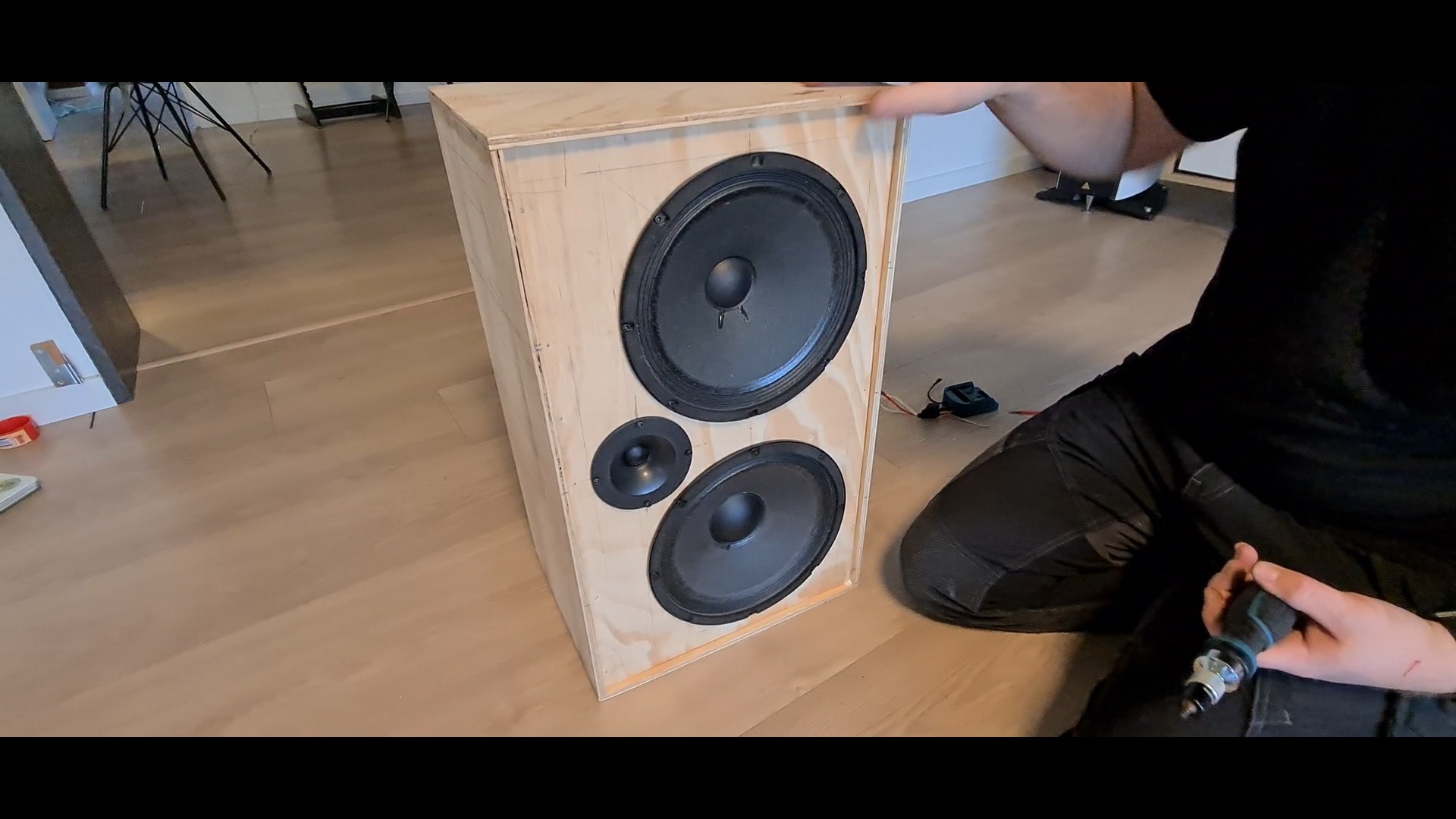

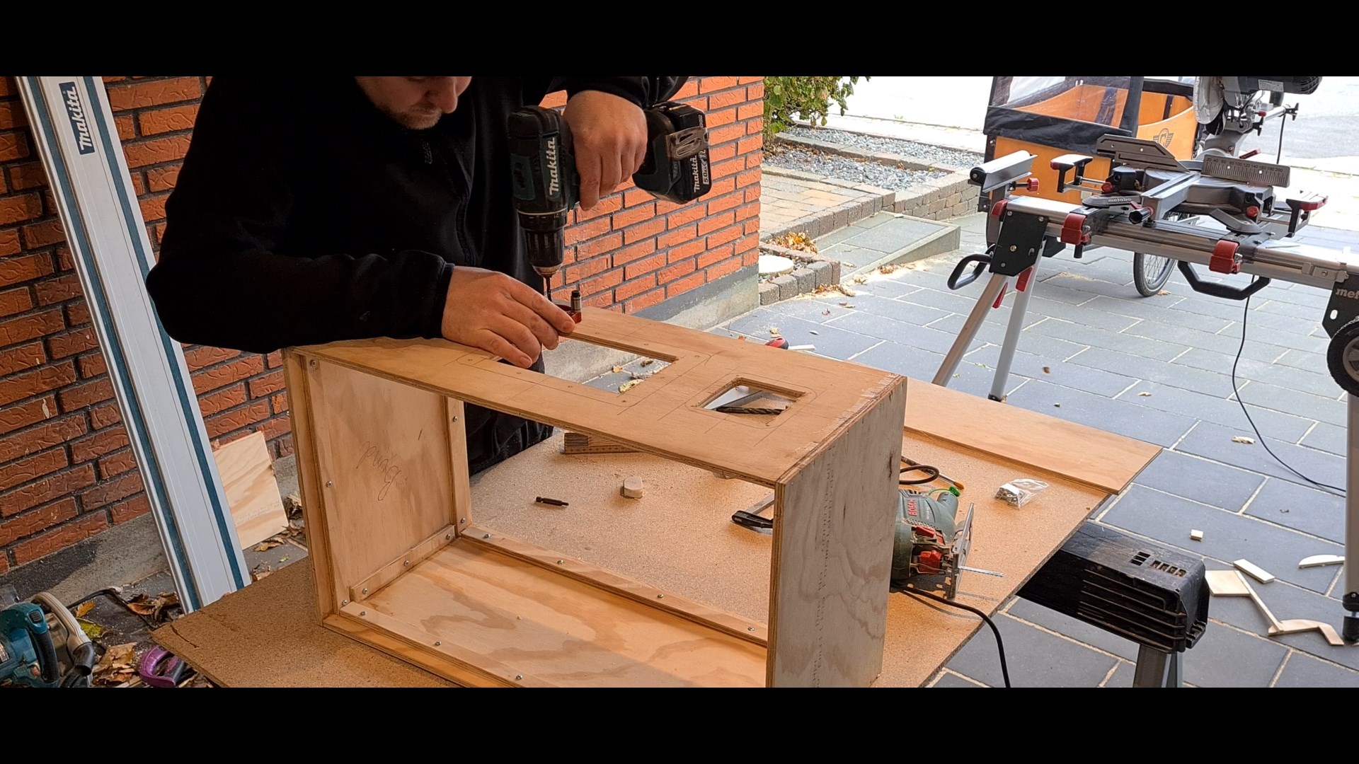

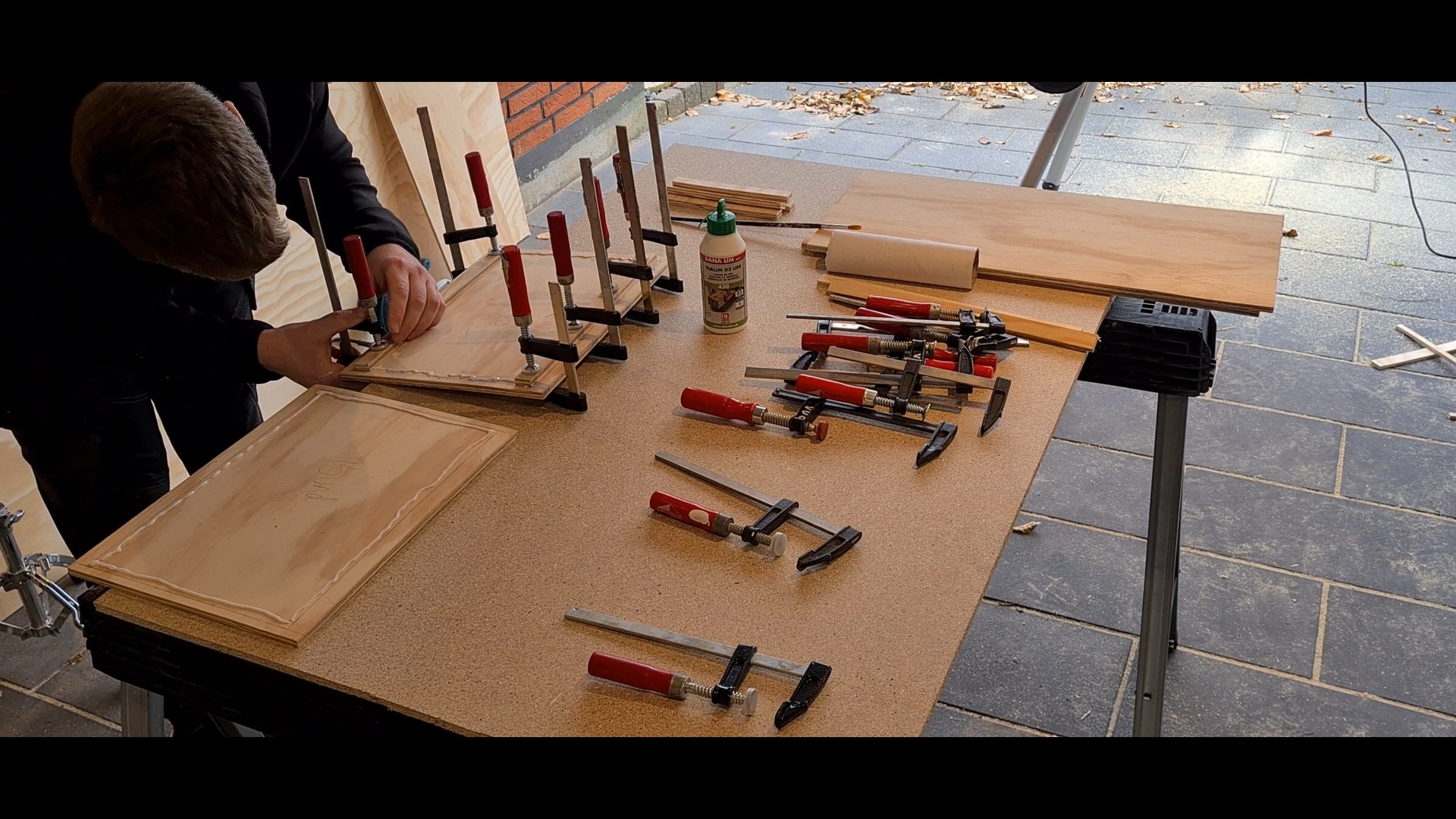

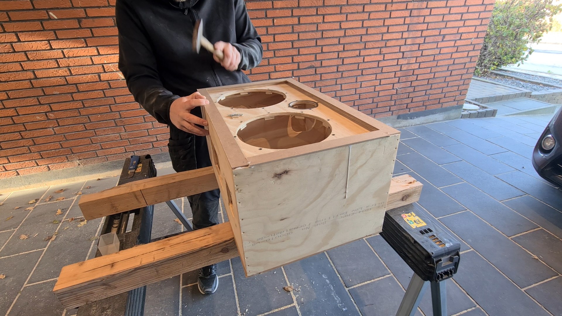

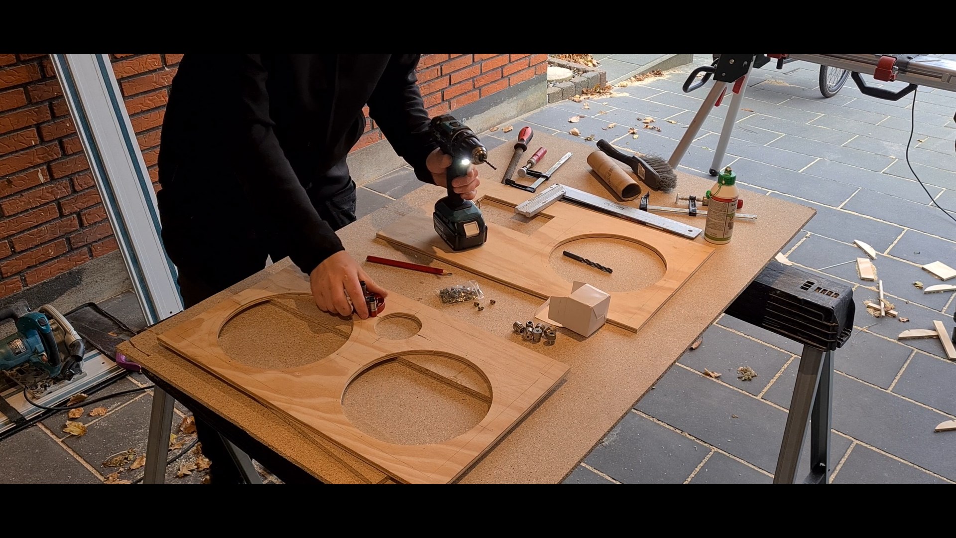

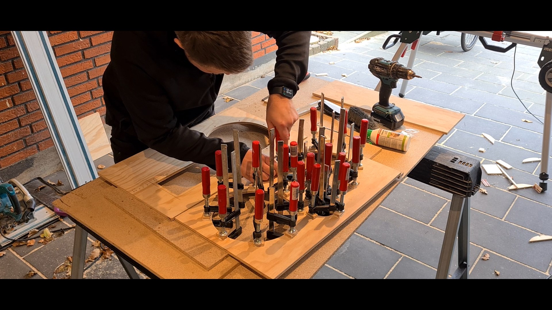

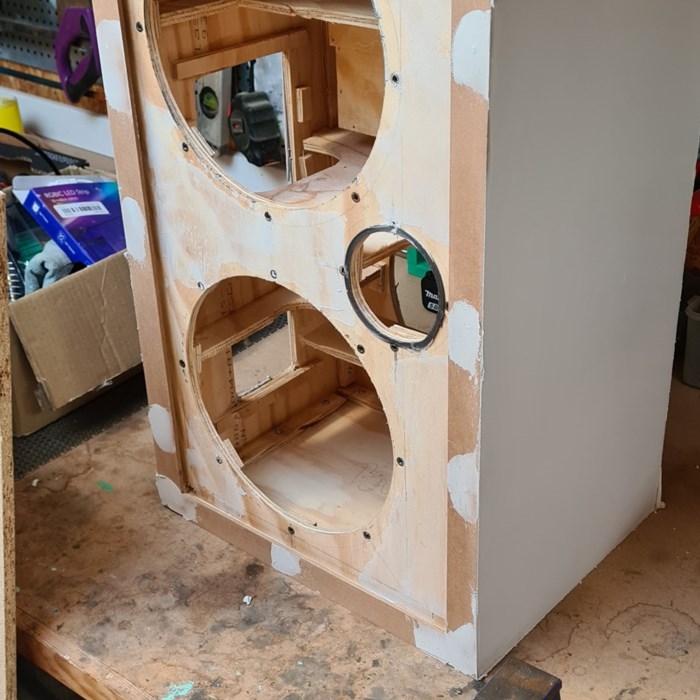

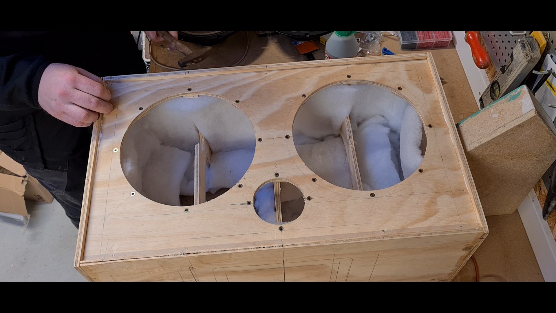

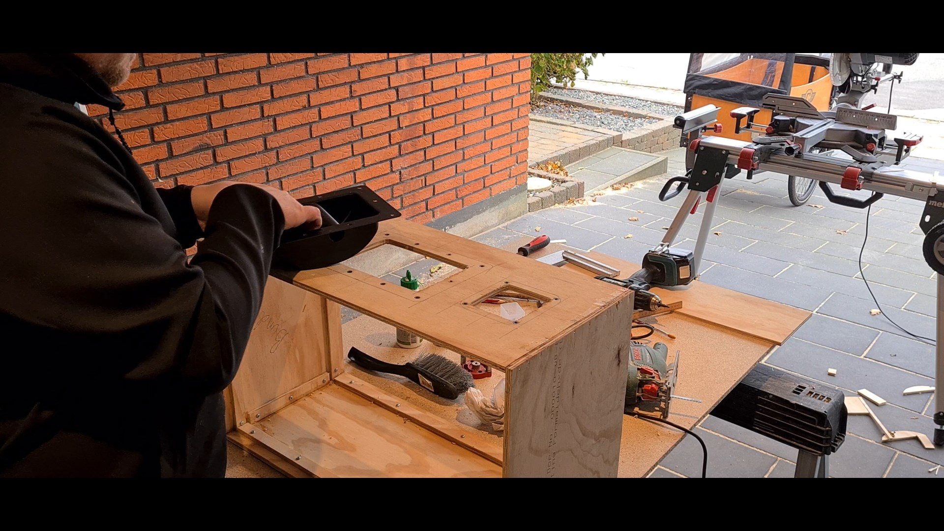

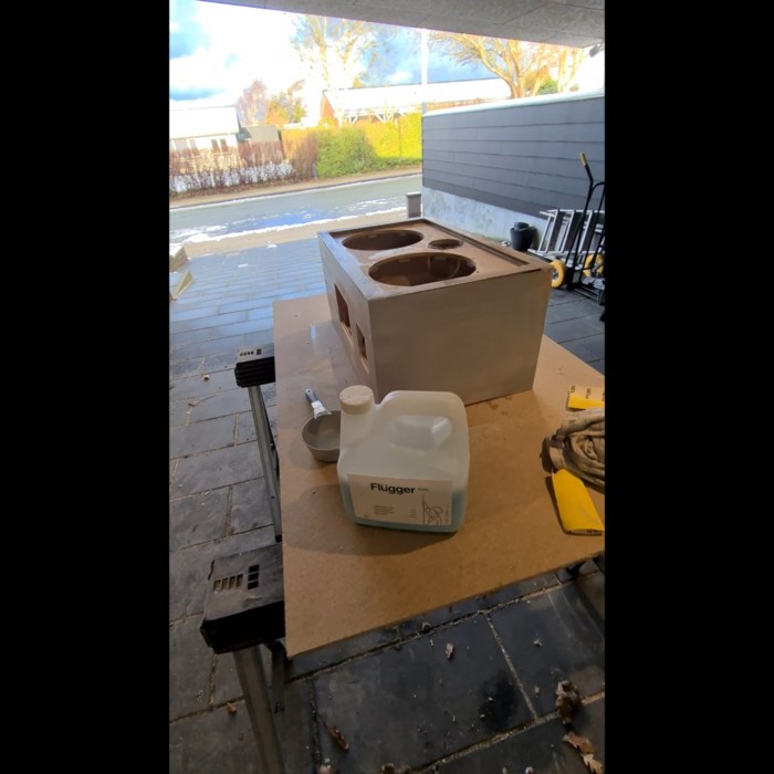

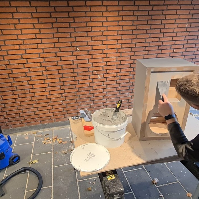

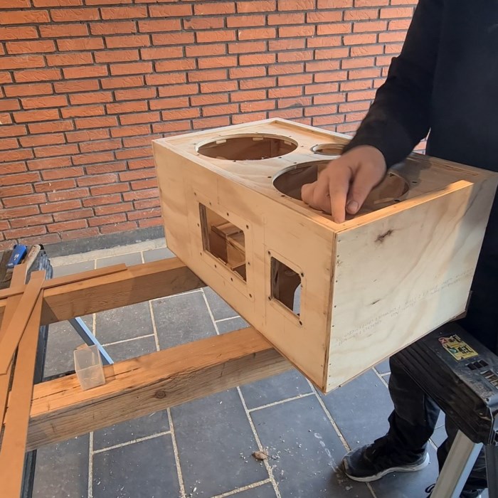

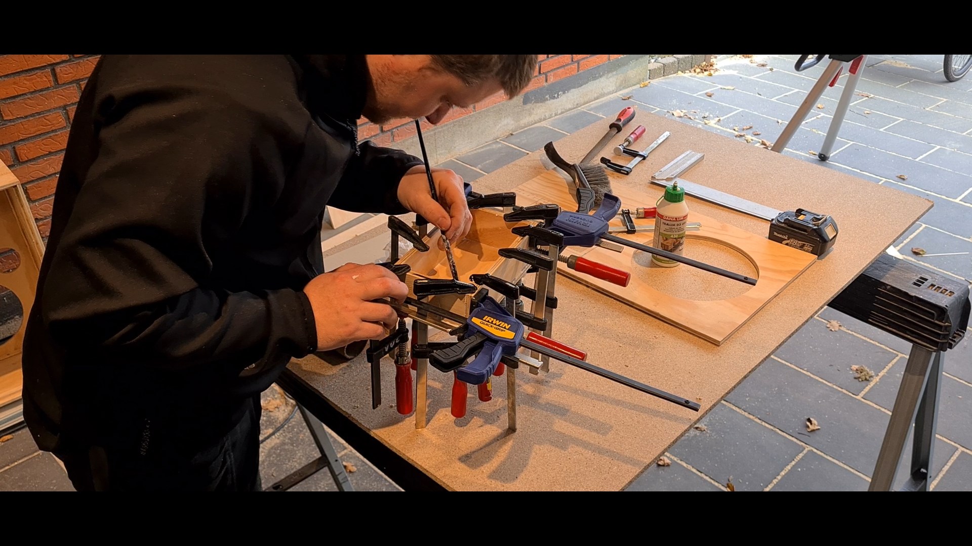

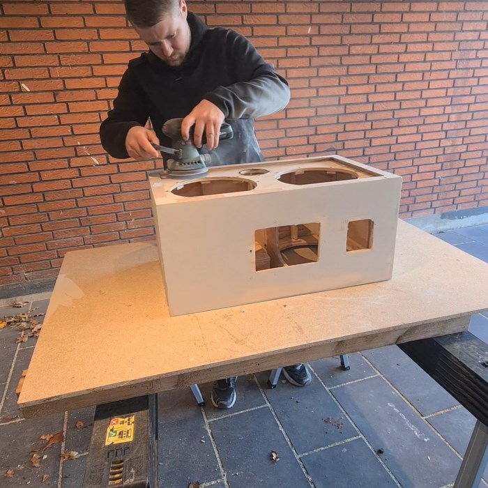

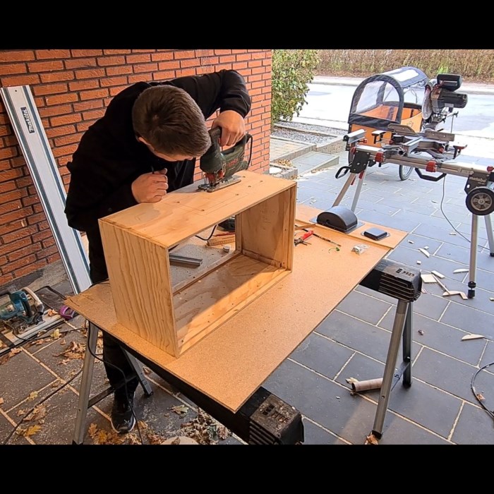

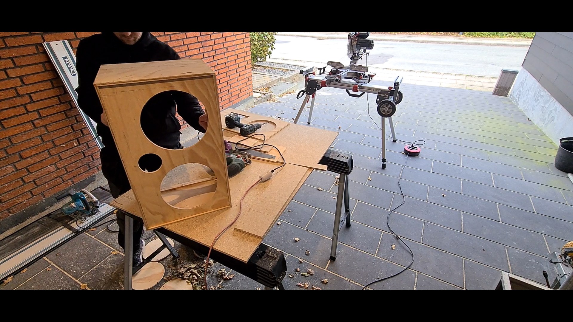

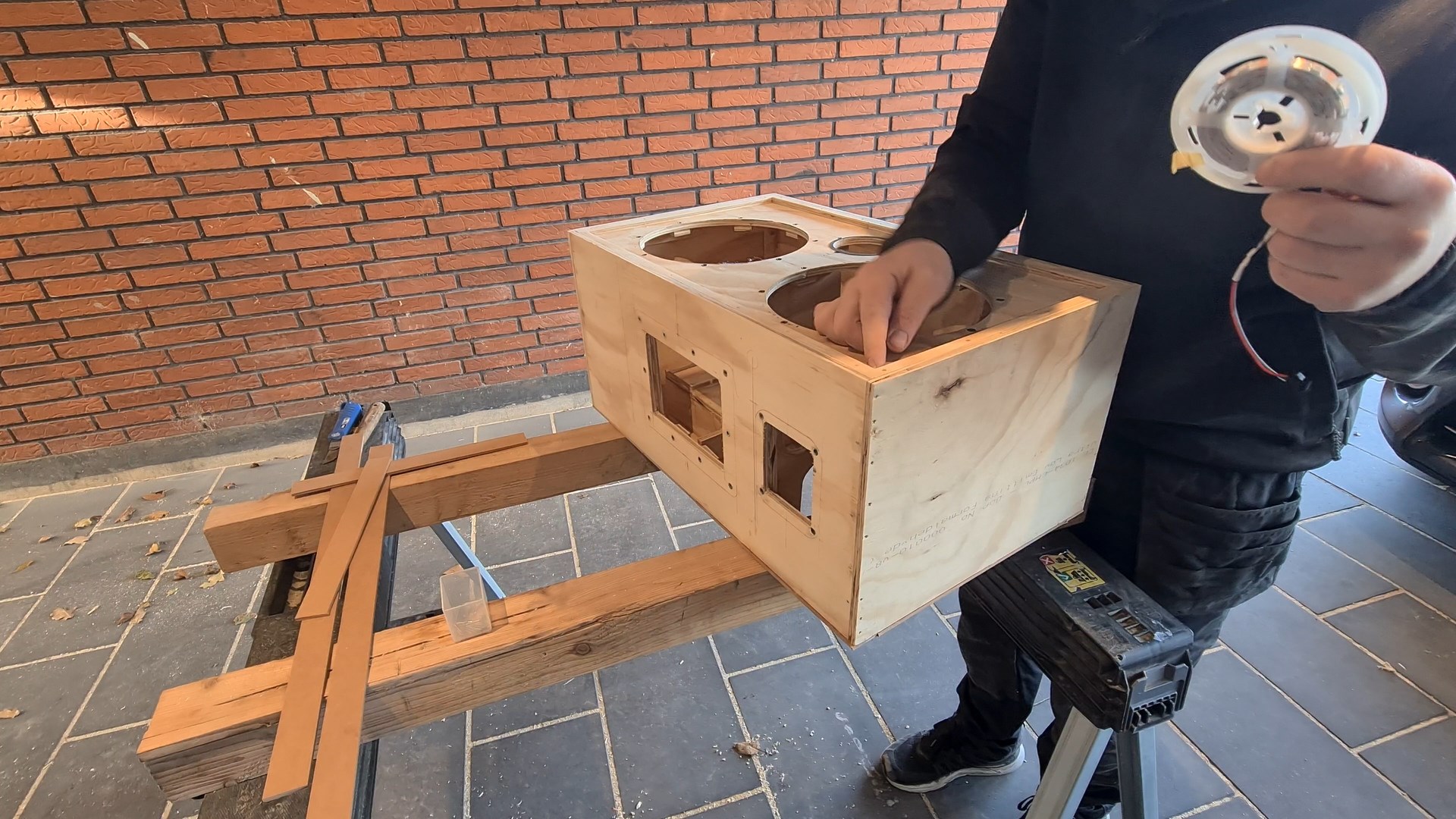

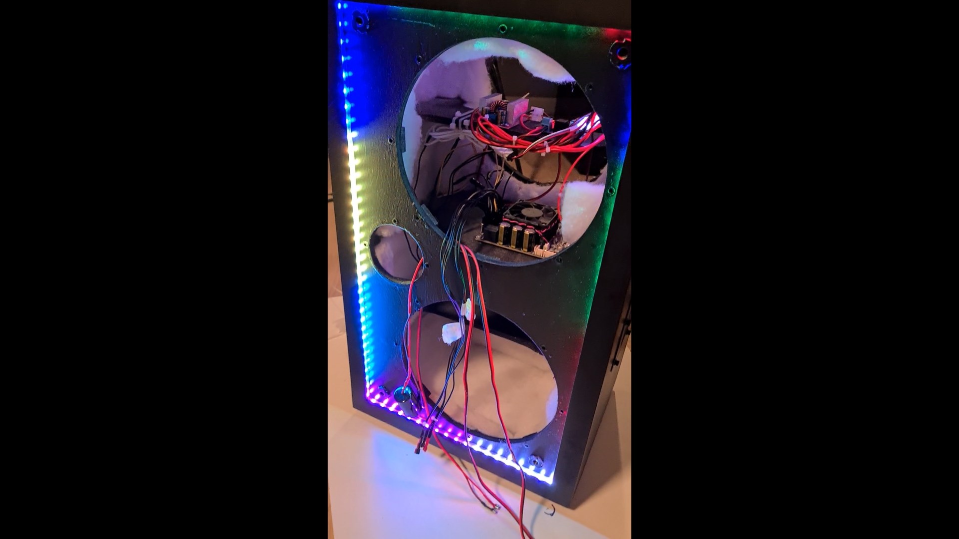

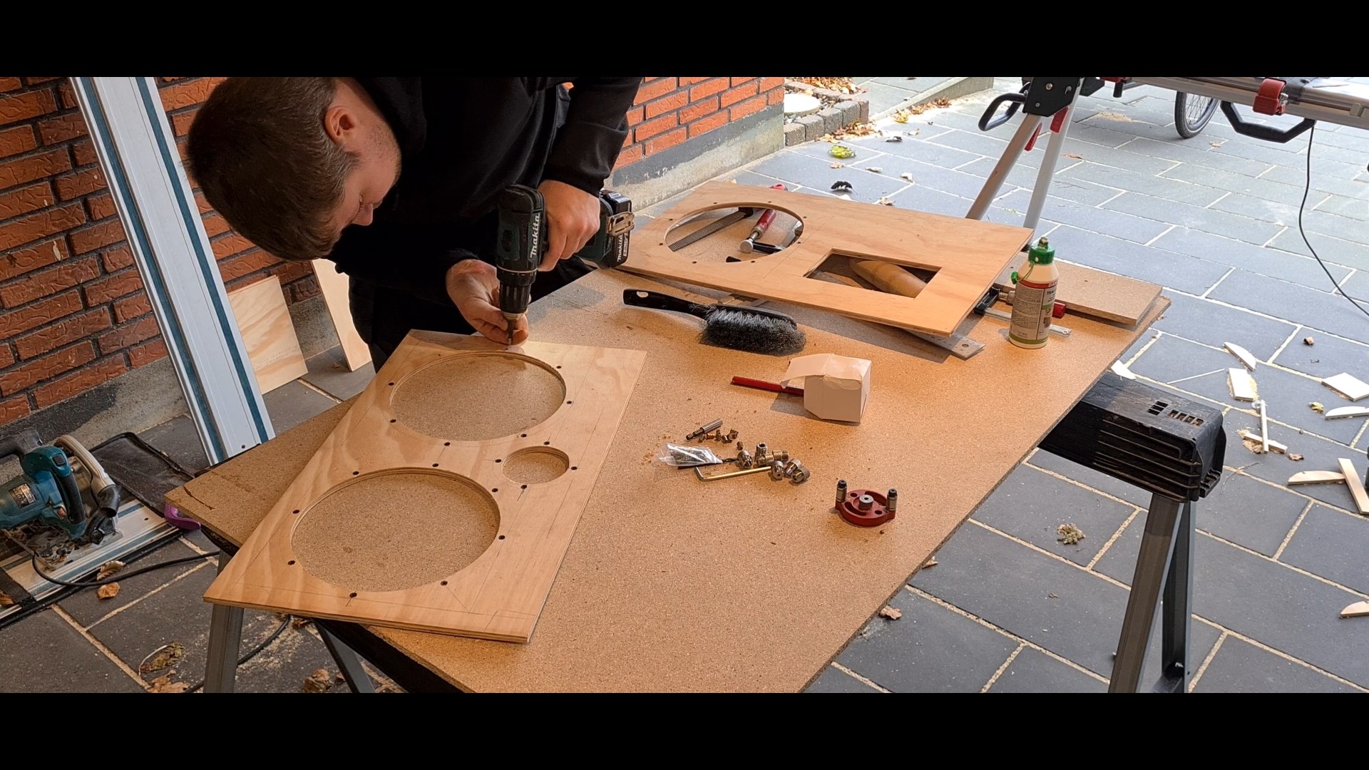

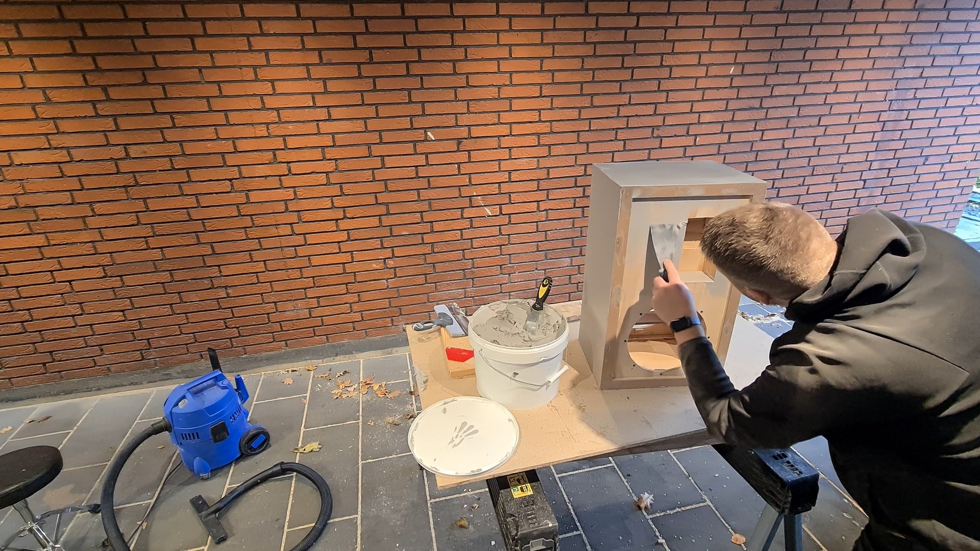

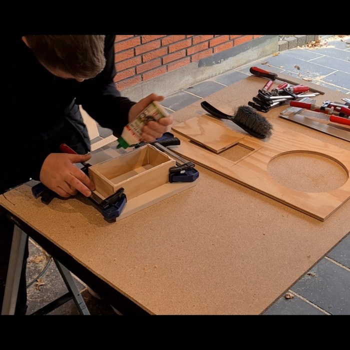

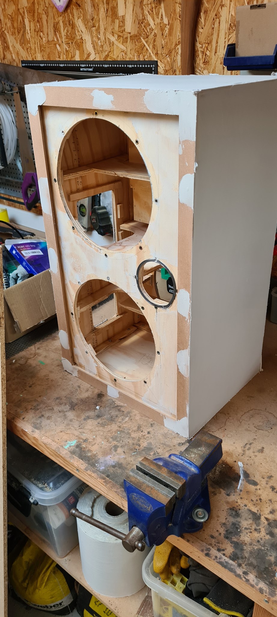

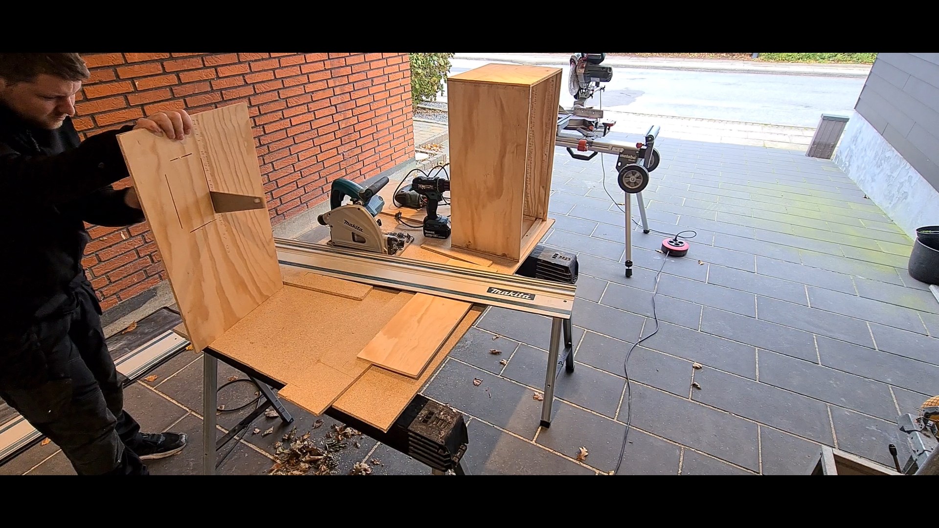

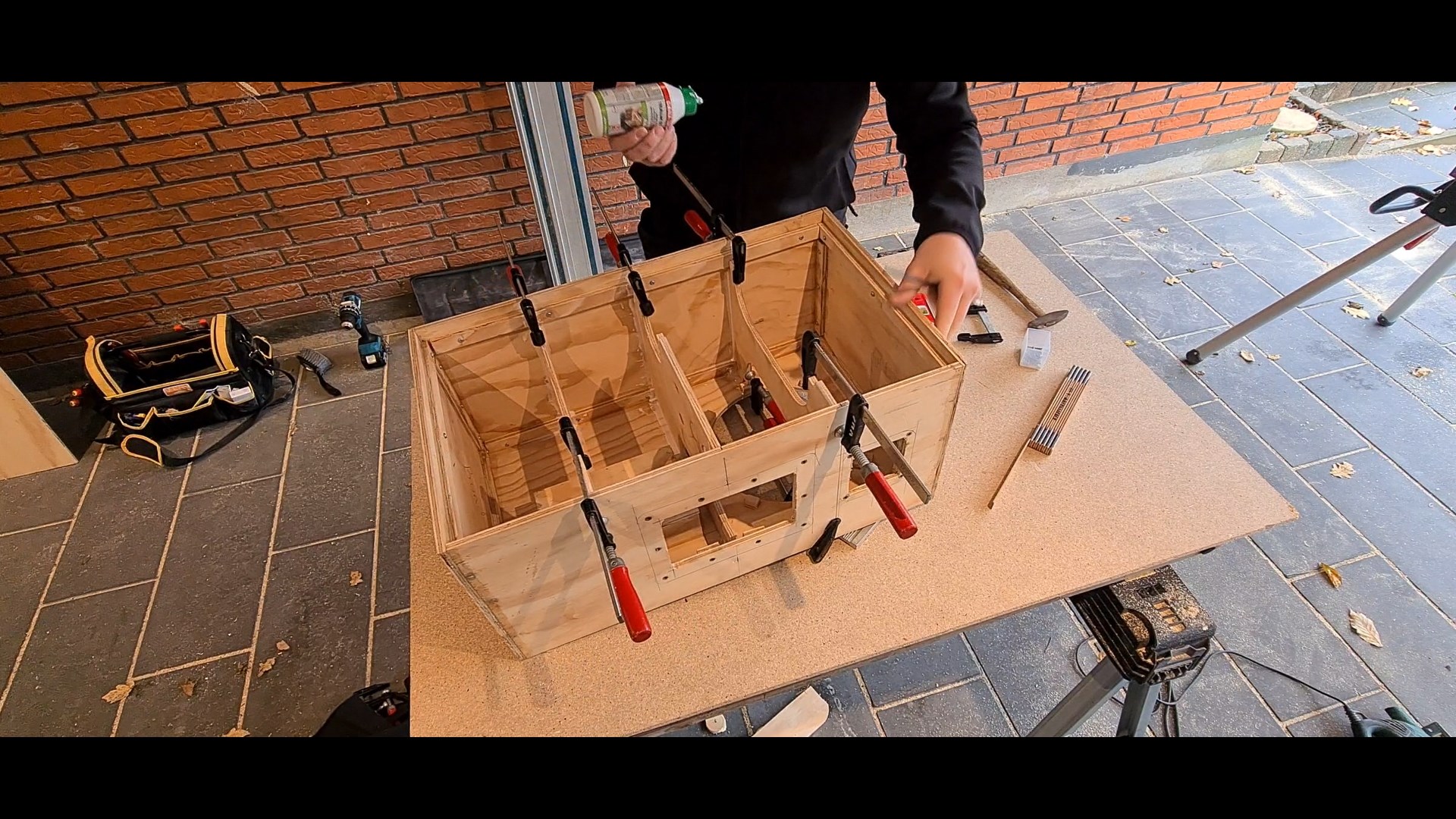

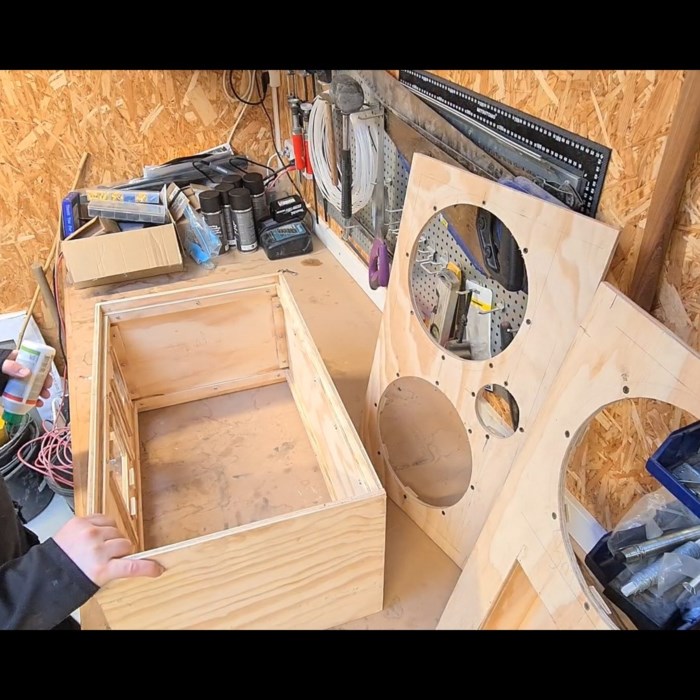

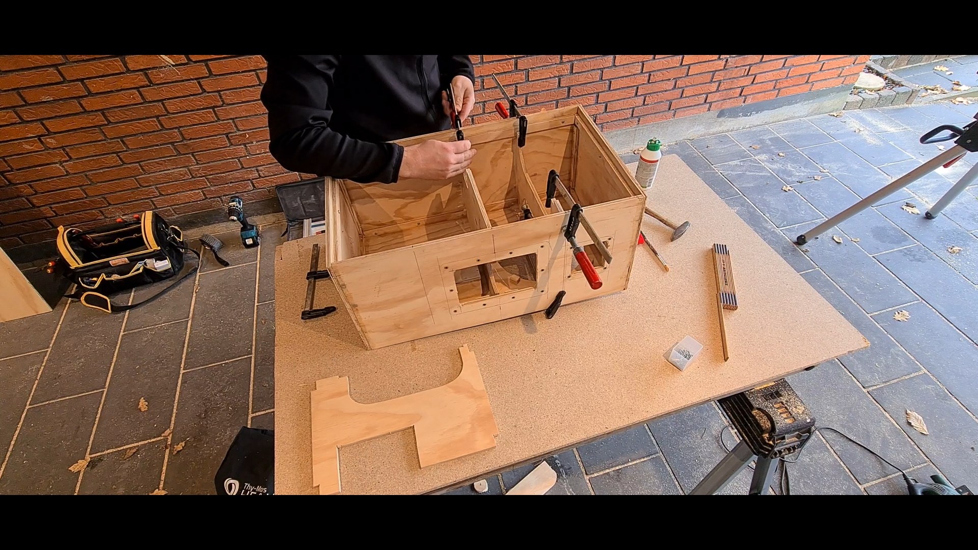

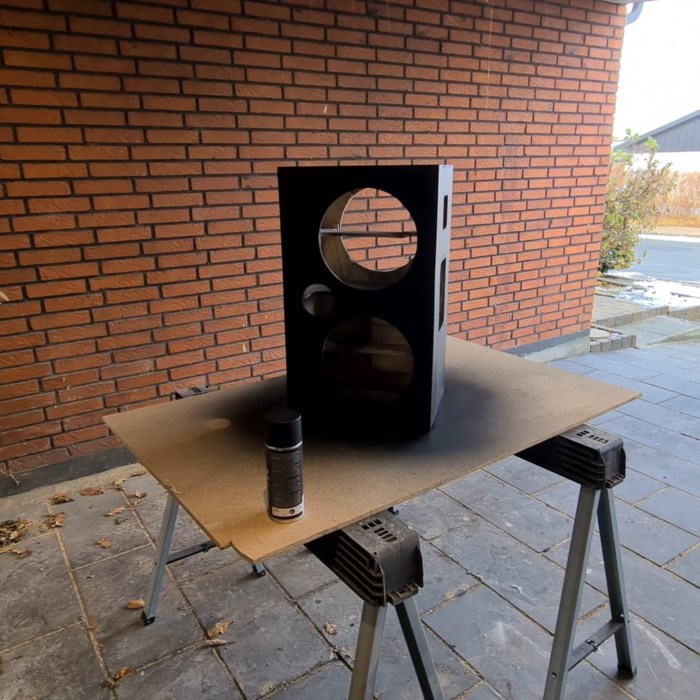

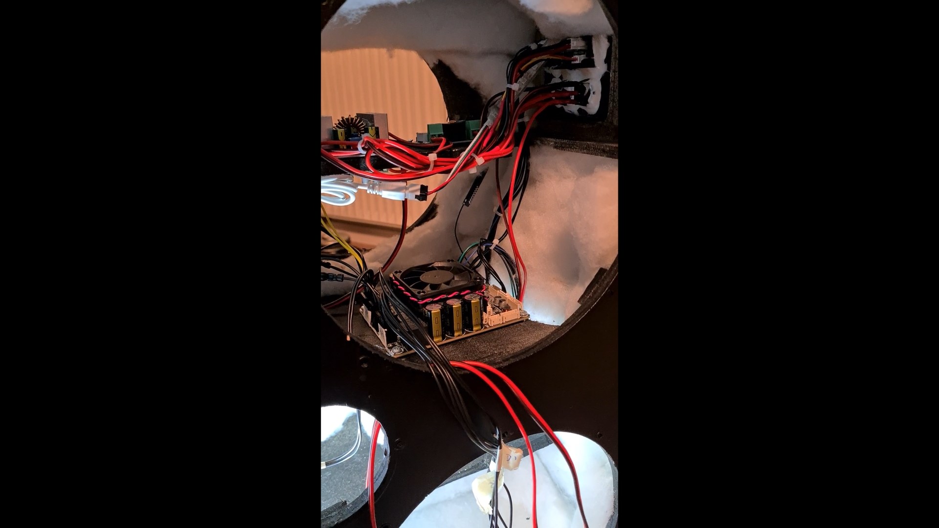

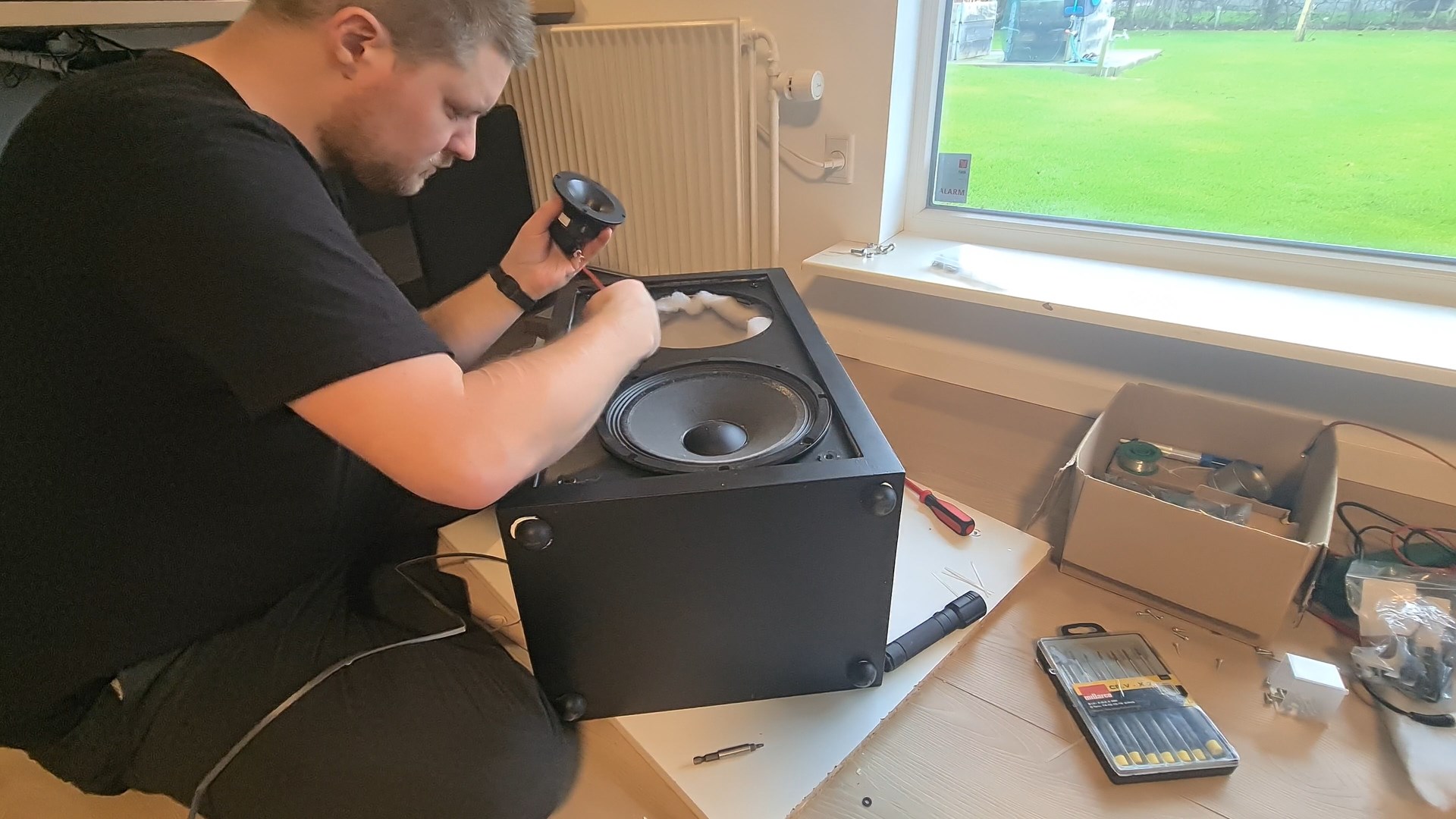

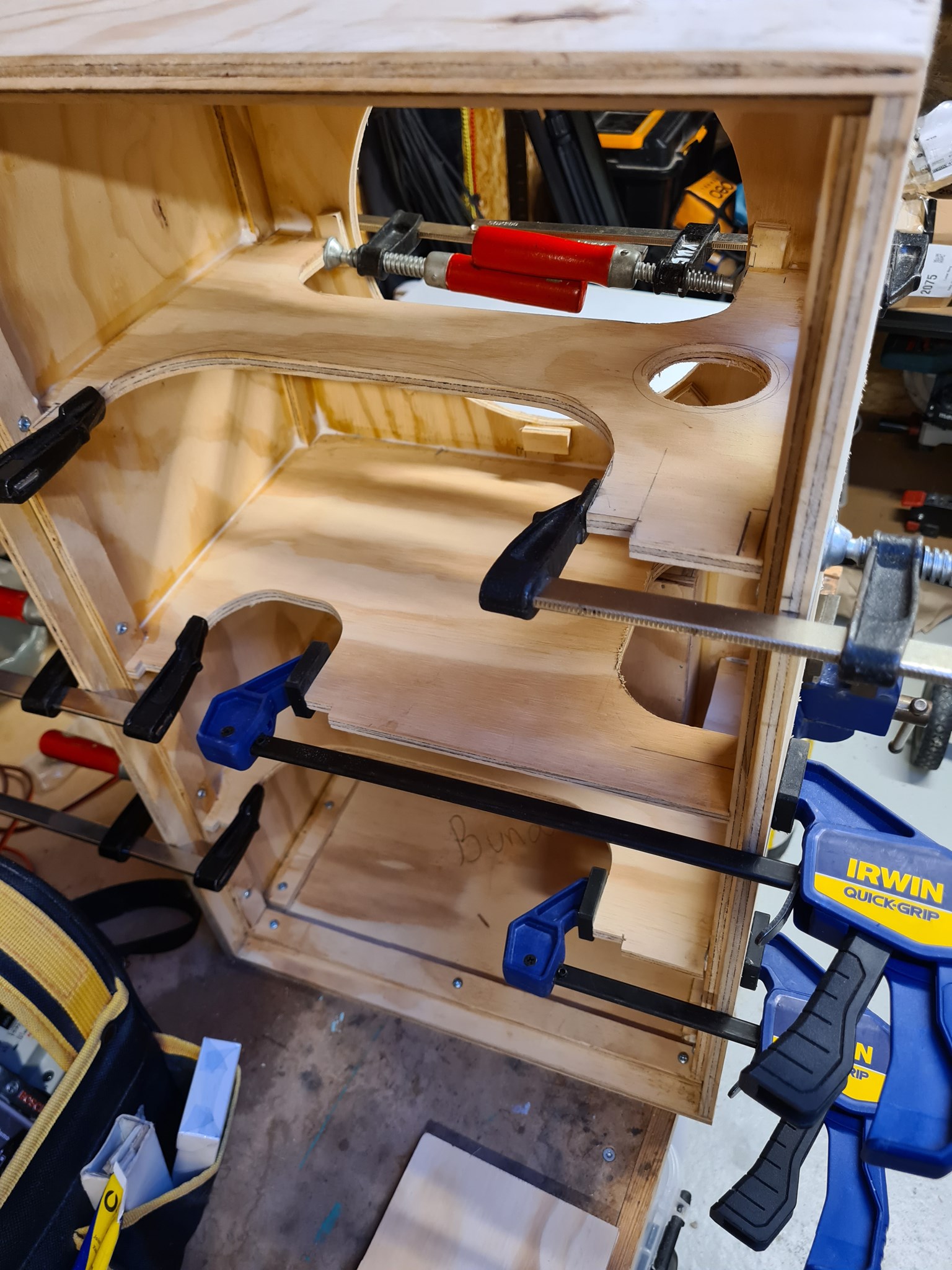

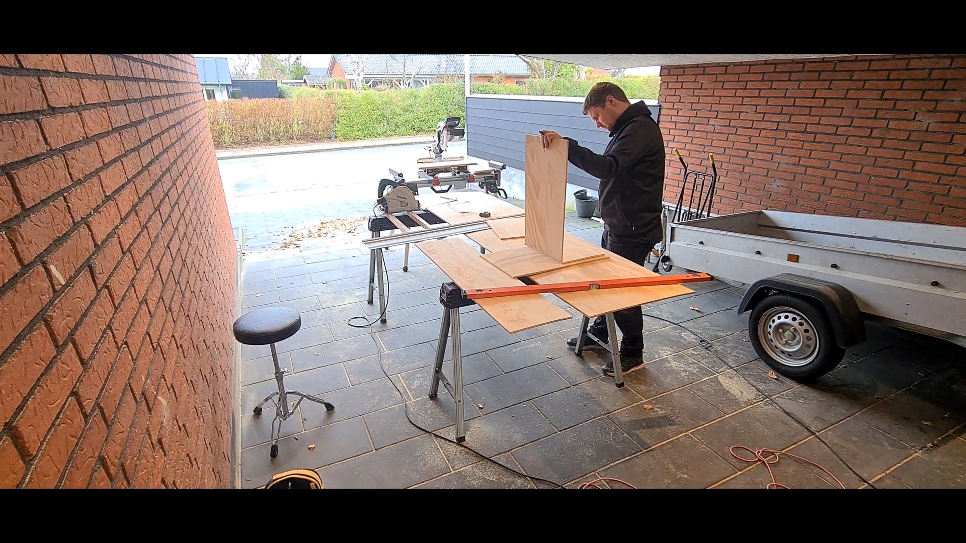

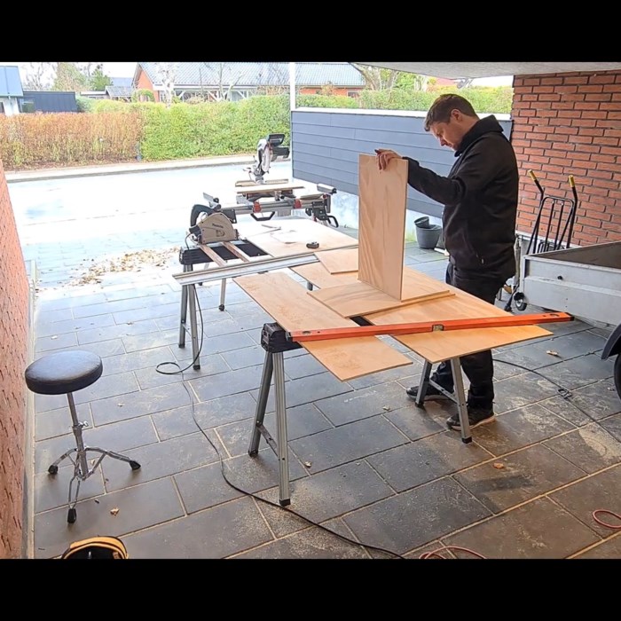

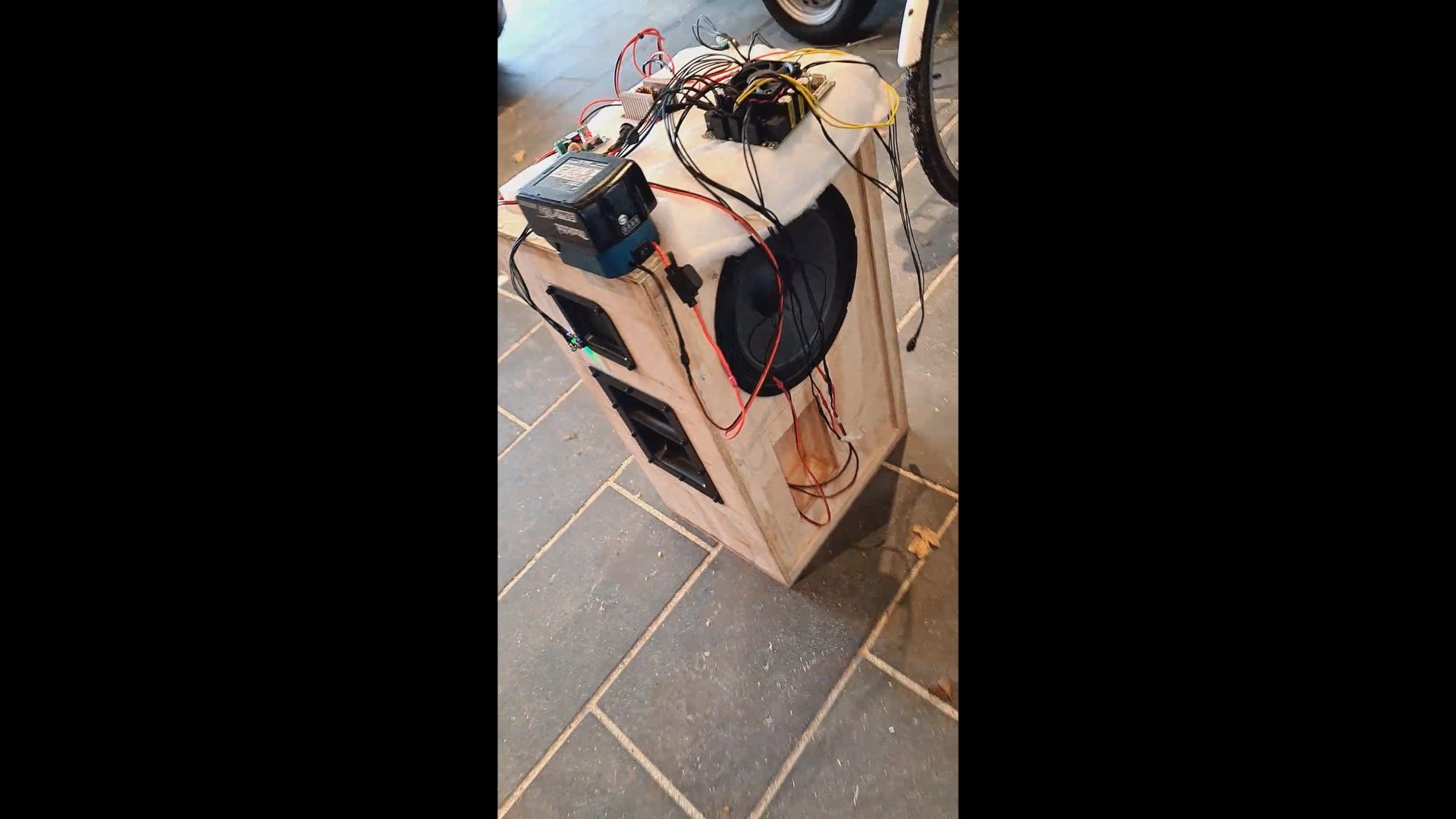

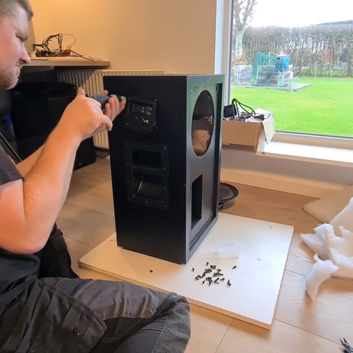

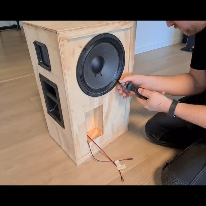

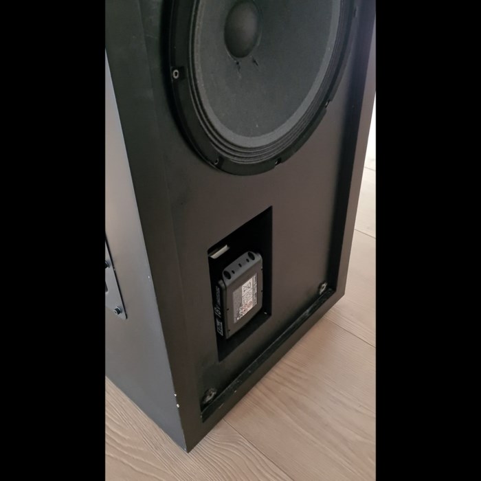

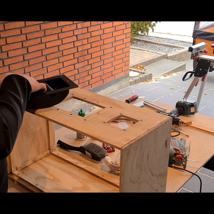

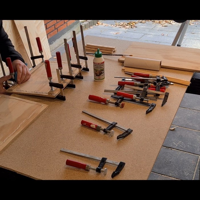

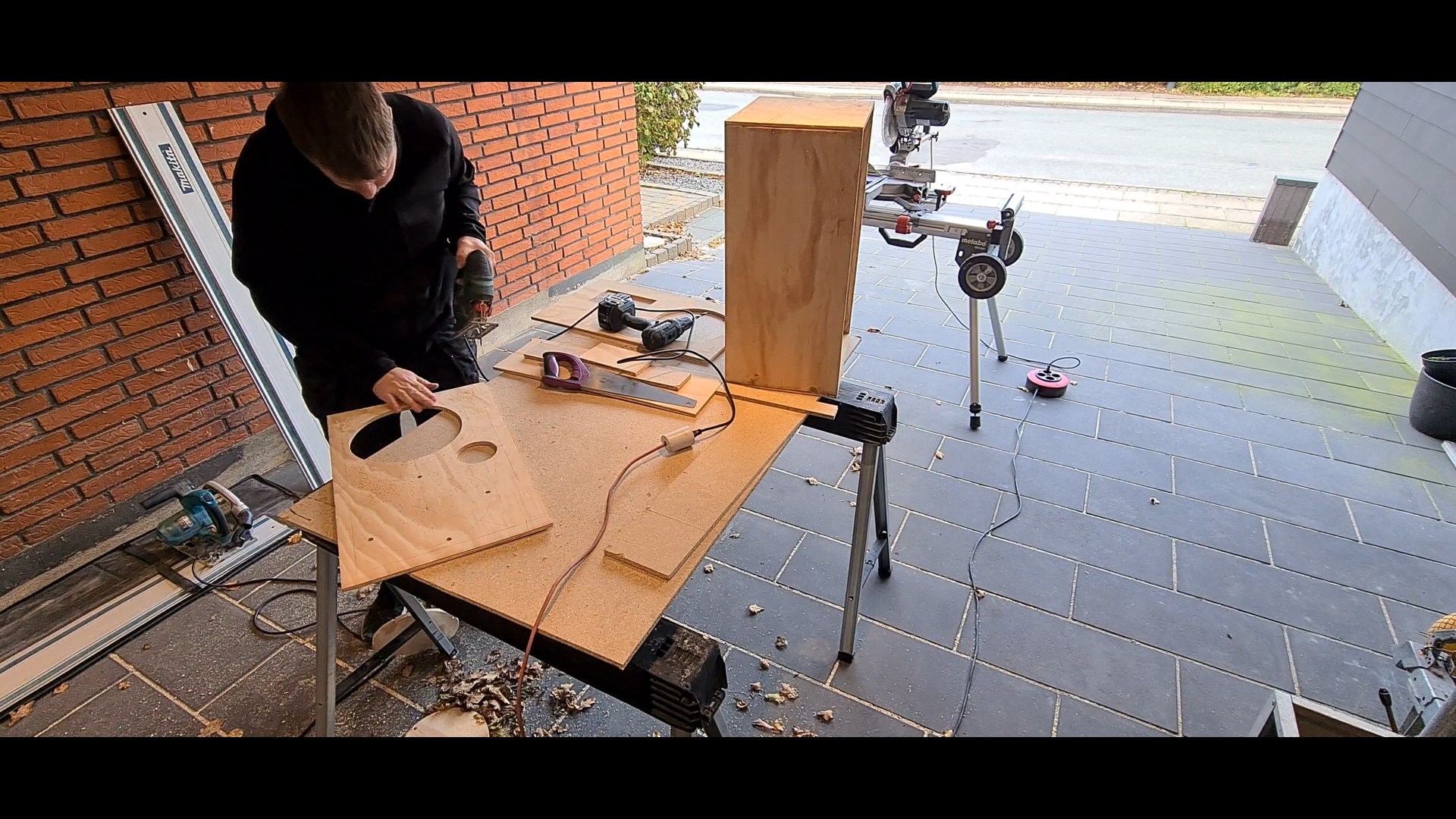

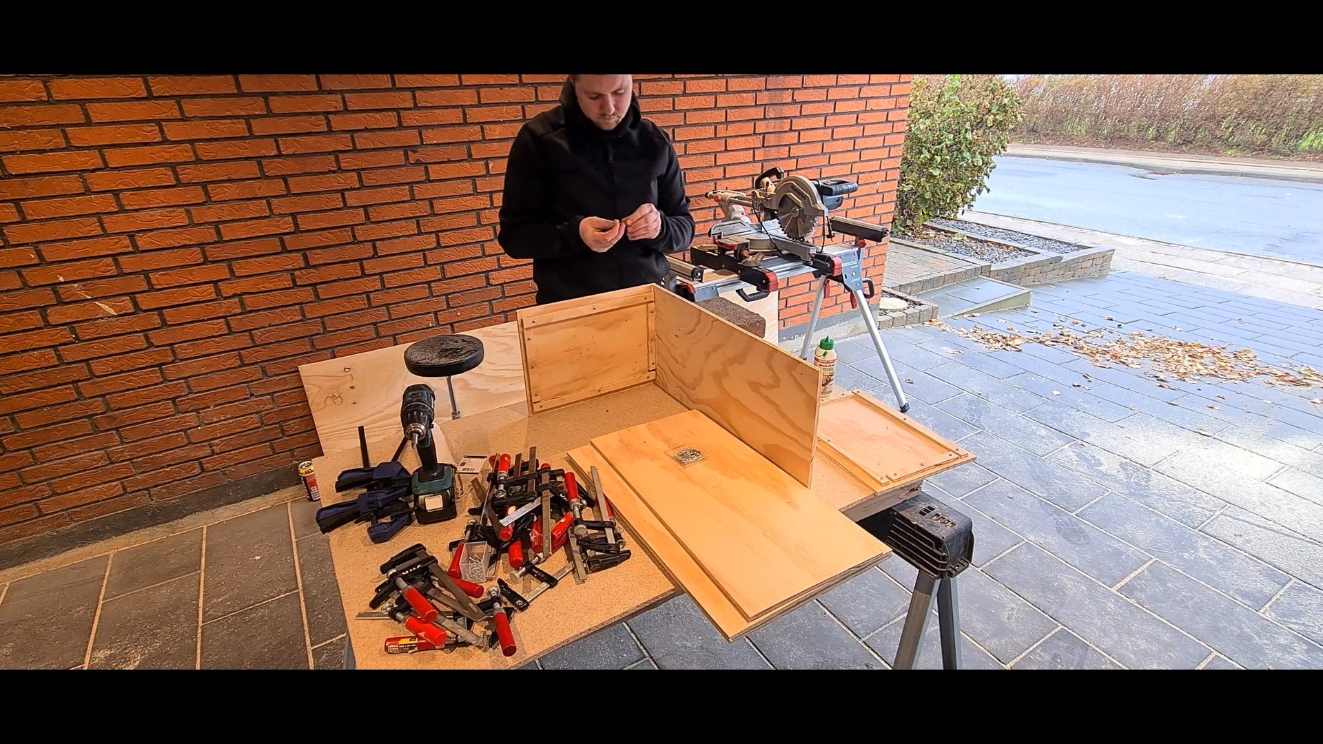

Min gamle Makita arbejdsradio gav op, så i stedet for bare at købe en ny, tænkte jeg: Hvorfor ikke bygge en selv?
Jeg har altid drømt om at bygge min egen højtaler, og så tænkte jeg: Nu er det nu!
På den måde kunne jeg få præcis den lyd og det design, jeg ønsker,og samtidig lære en masse undervejs...
Jeg havde ingen erfaring med at bygge højtalere, men når jeg først sætter mig noget for, så går jeg all in!

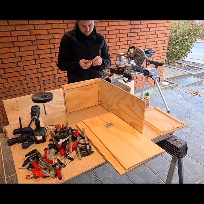

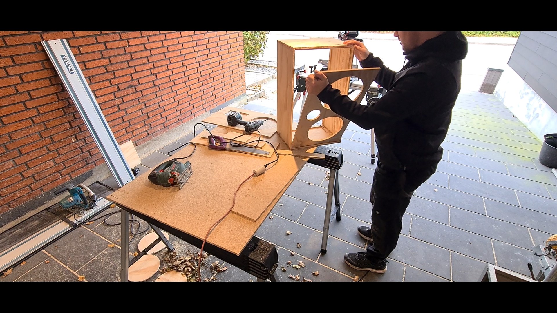

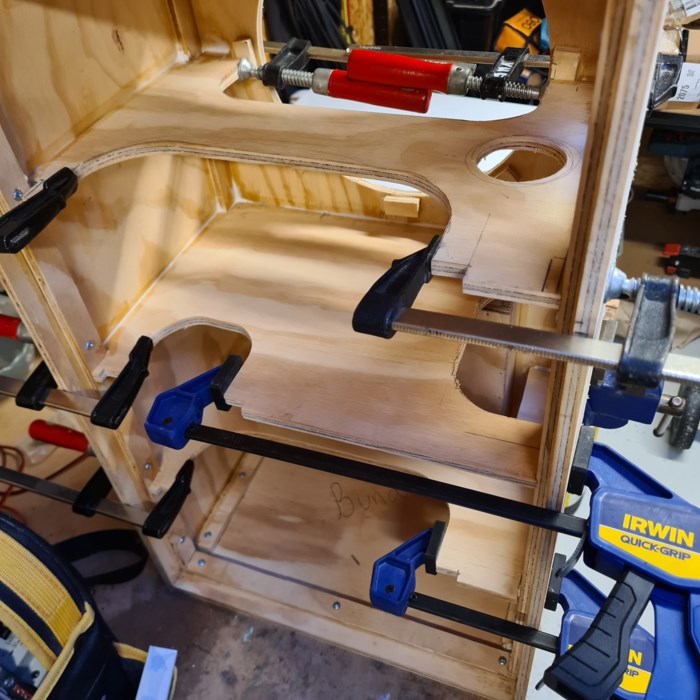

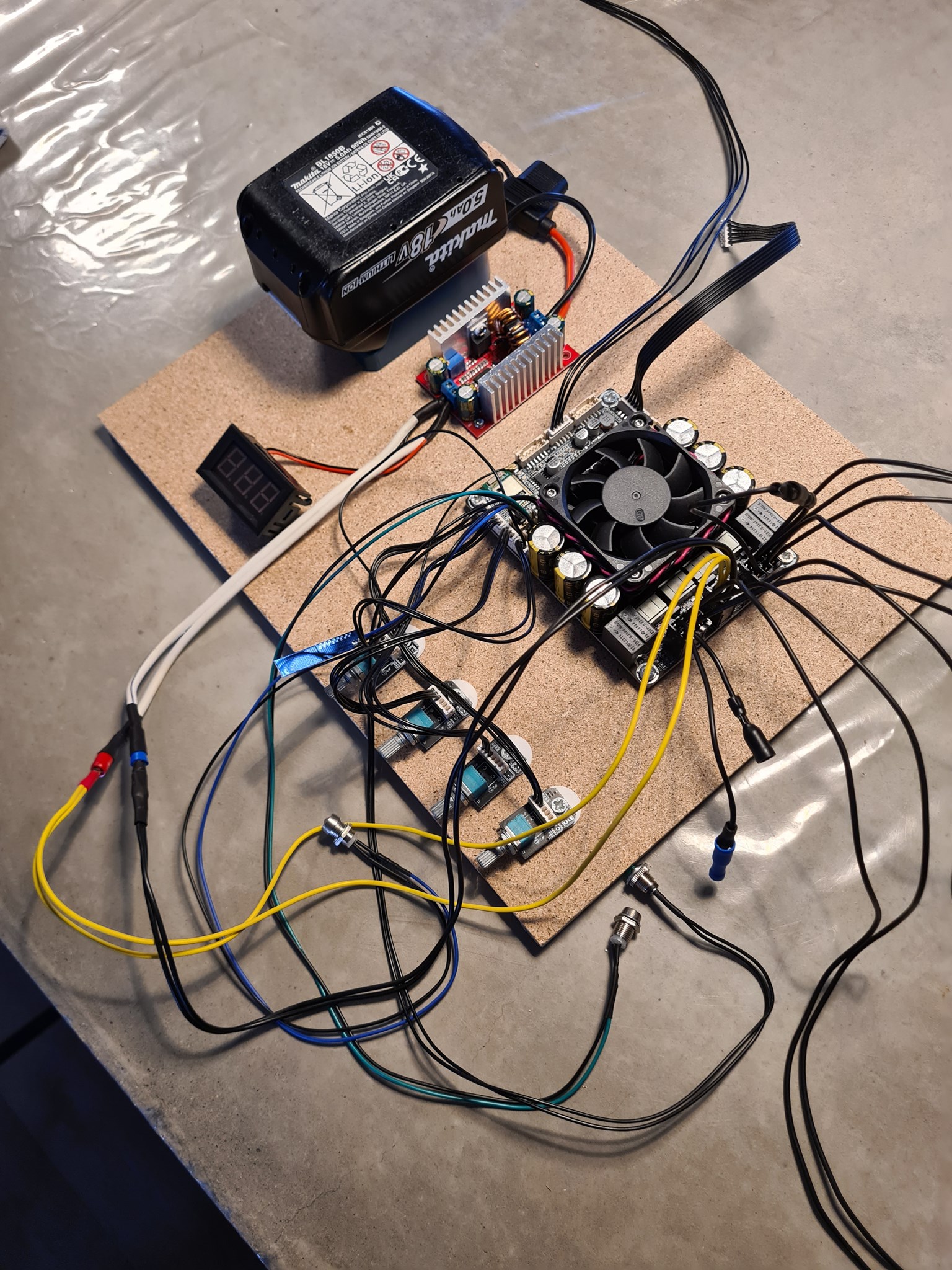

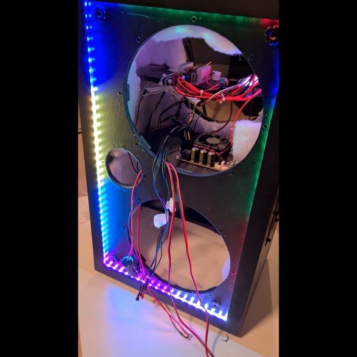

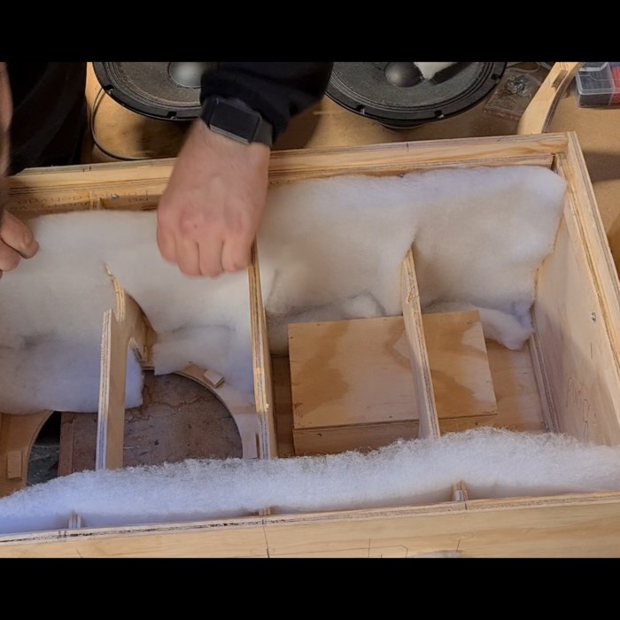

Derfor har jeg brugt masser af tid på research, lært at lave 3D-skitser i SketchUp, lært at lave simuleringer i WinISD, lært at programmere en DSP-forstærker i SigmaStudio, og meget meget mere!
Og nu, efter MANGE timers arbejde står jeg nu med en hjemmebygget transportabel højtaler – skræddersyet lyd, mit helt eget design, og selvfølgelig masser af power!
Hvis man er lidt mere nørdet, har jeg også lavet en video, der tager dig igennem hele processen – fra idé til færdig højtaler. Hvis i har nogle spørgsmål, kan jeg komme med nogle uddybende svar.
Mvh Lasse
https://youtu.be/taaoSy4IfTY?si=7rUbzrA1zXXzeZNy
#DIY #HjemmebyggetHøjtaler #SigmaStudio #WinISD #SketchUp

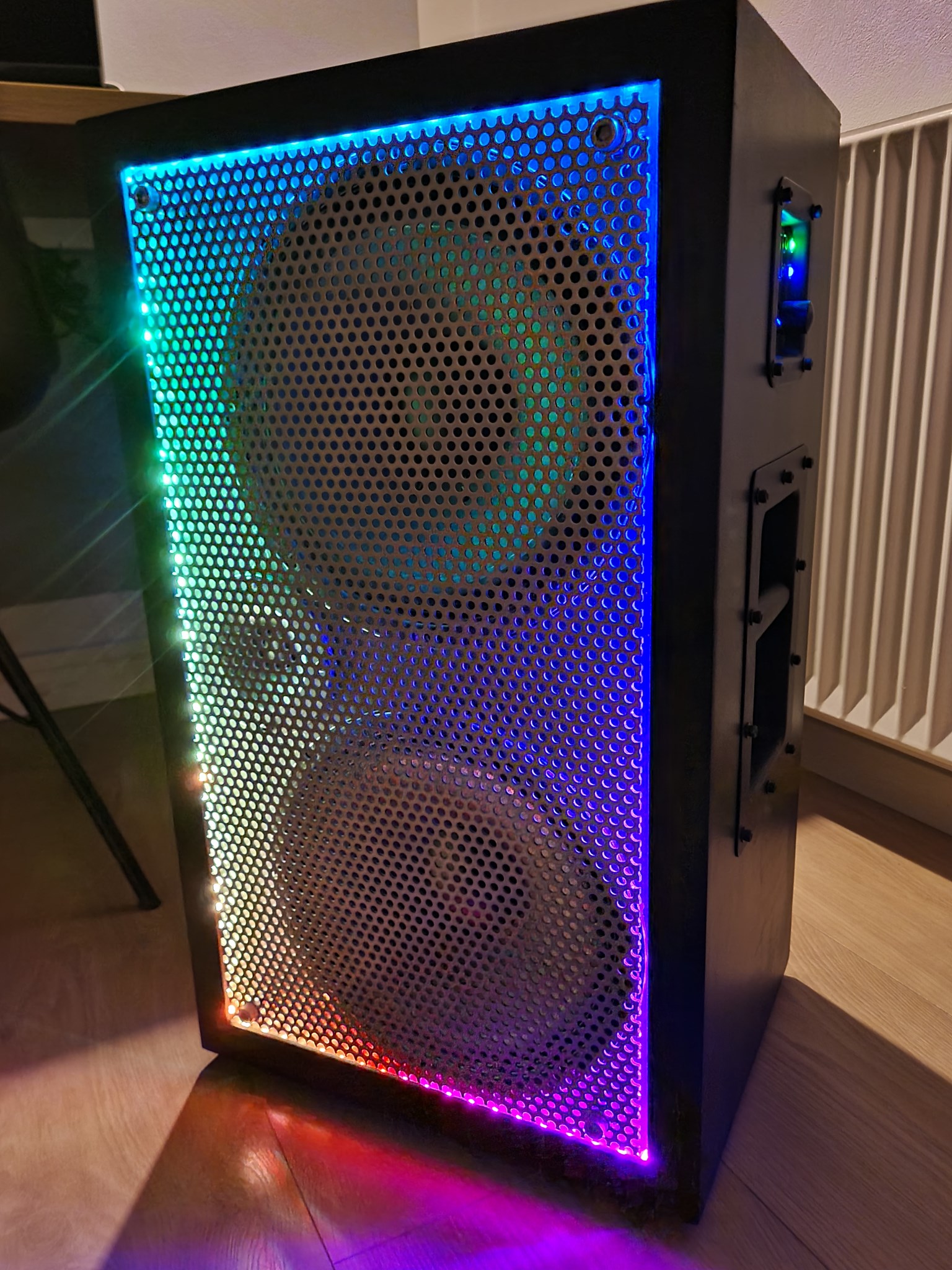

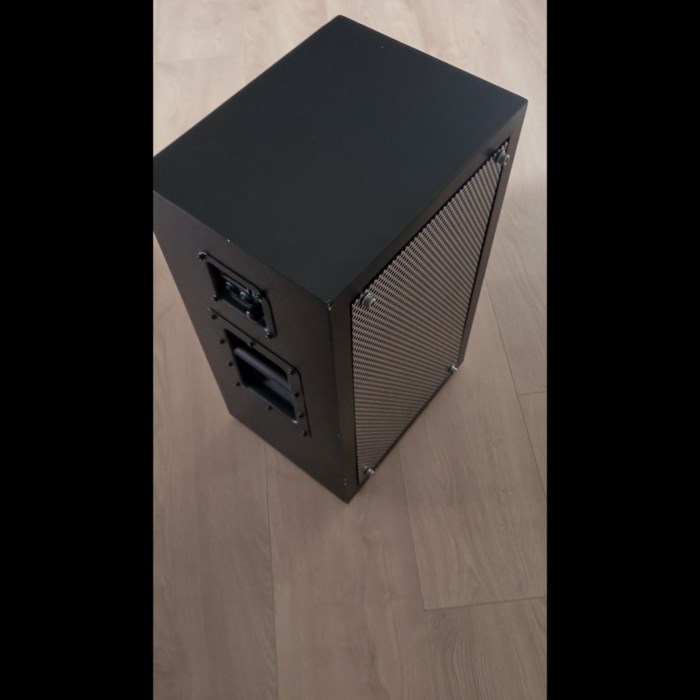

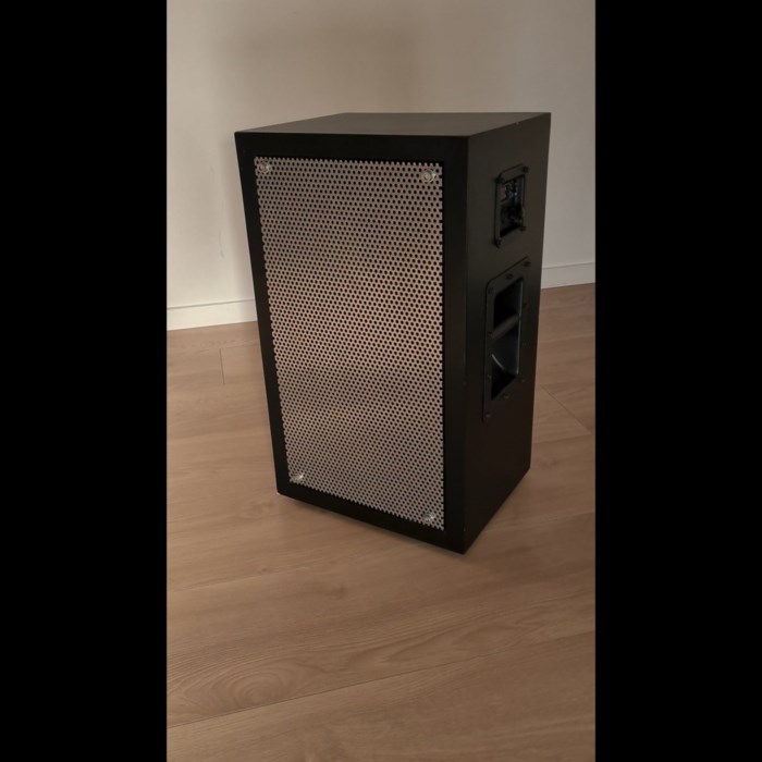

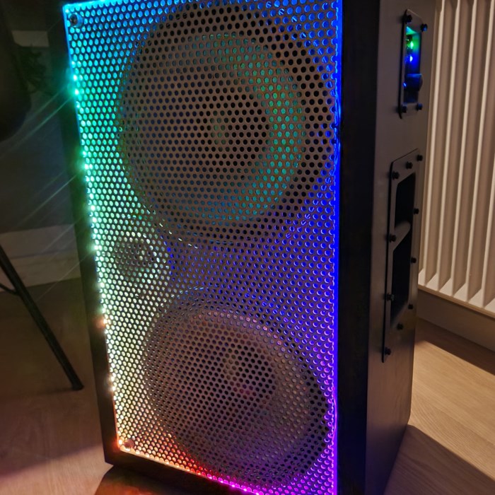

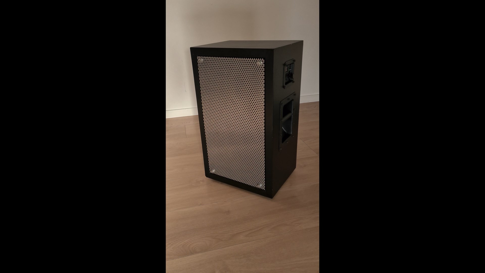

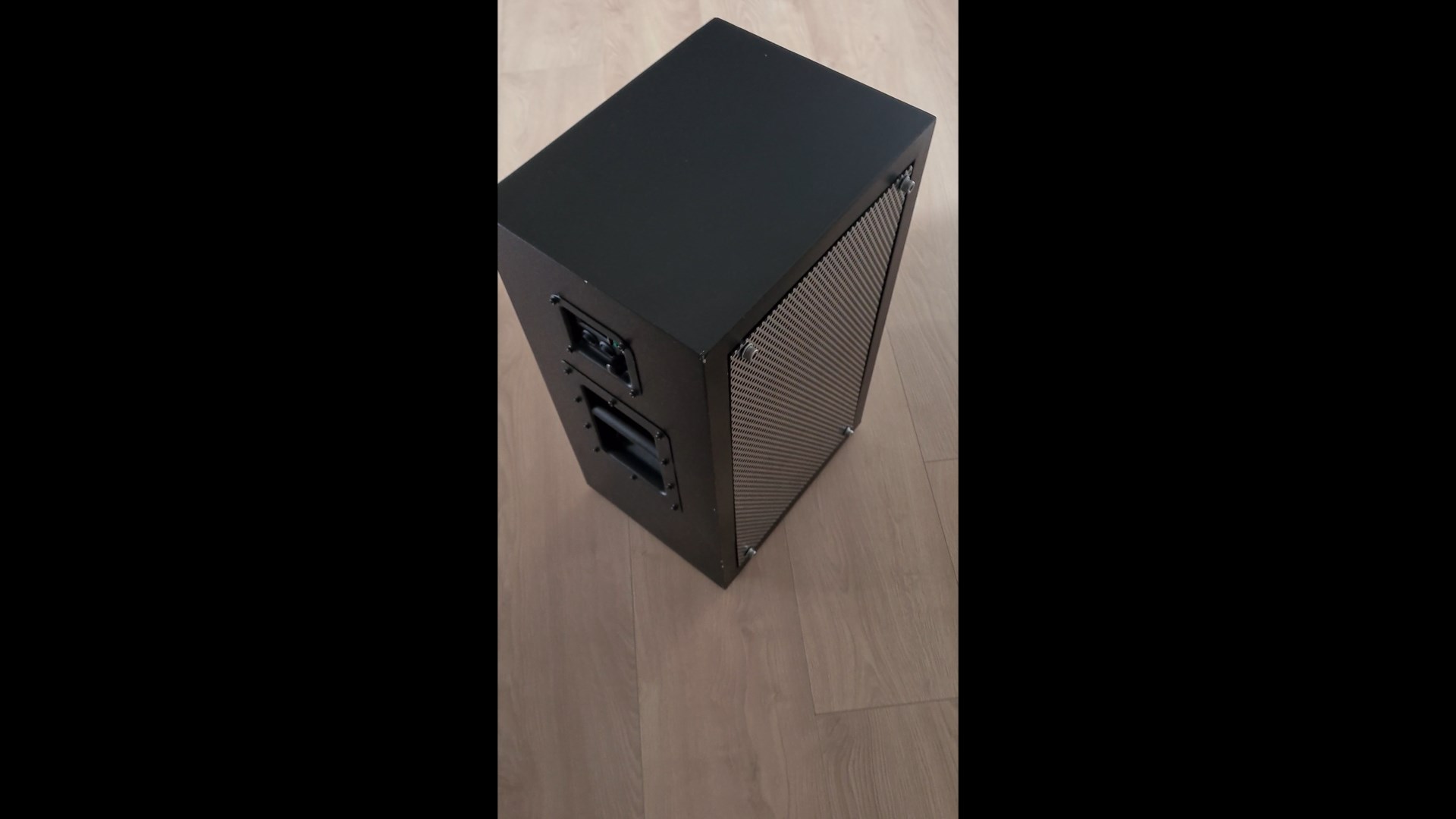

S. Fabrin skrev den 10-03-2025

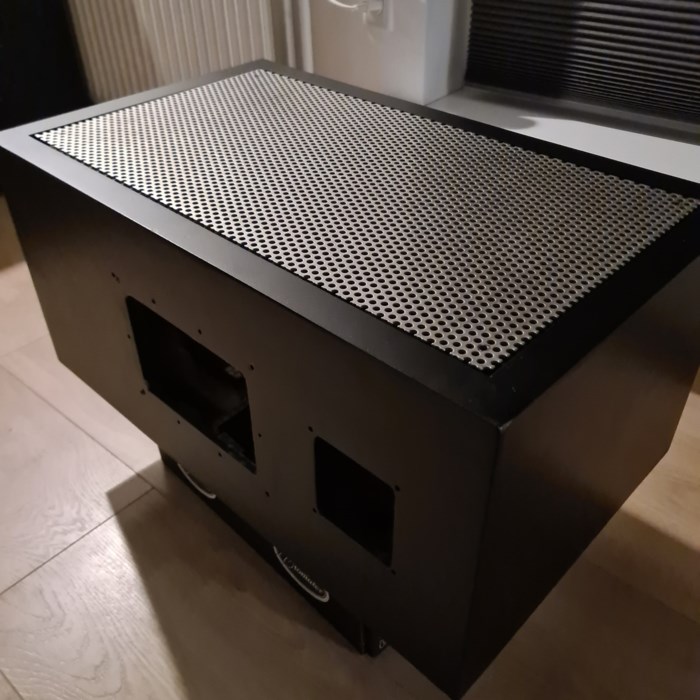

Det er sikkert en udmærket højttaler, men du har ikke opgivet mange data om den. Kunne du ikke fortælle lidt om frekvensområde, vægt og forsyningsspænding. Hvor højt kan den spille.
LasseTB skrev den 10-03-2025
Jeg som der er skrevet, hvis man er lidt mere nørdet, har jeg lavet en video, der beskriver en hel del. :)
Der er linket til min video.
S. Fabrin skrev den 10-03-2025 17:30:45
 Jeg lavet en video, der beskriver en hel del, hvis man er lidt mere nørdet. Der er klip fra mit allerførste test-kabinet, som jeg blev nød til at starte forfra med. :)
Linket er også i min beskrivelse, men du får det her..
https://youtu.be/taaoSy4IfTY?si=3JmsPhpDYj097rTE

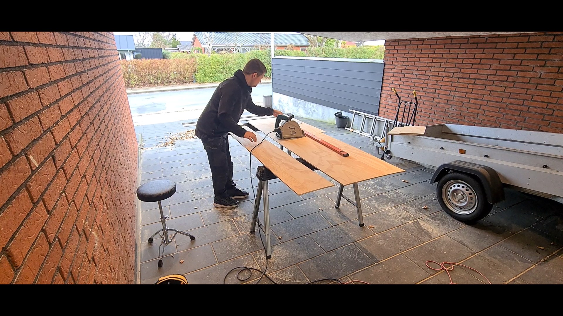

Udfra dit svar kan jeg forstå, at du ikke kender frekvensområde og lydniveau. Videoen med hvordan man saver plader til er udmærket.
AllTheGear_ButNoIdea skrev den 10-03-2025
Hey Lasse
Super fedt projekt og skønt at du har taget dig tid til at dele så mange detaljer både her og på YouTube!
Mads

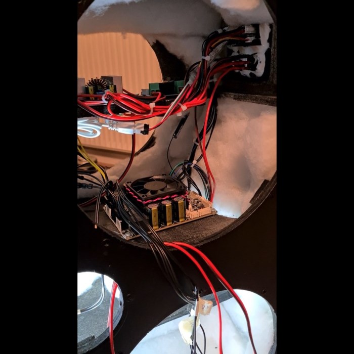

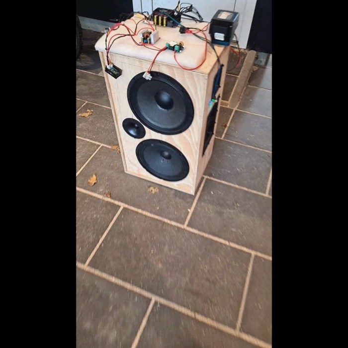

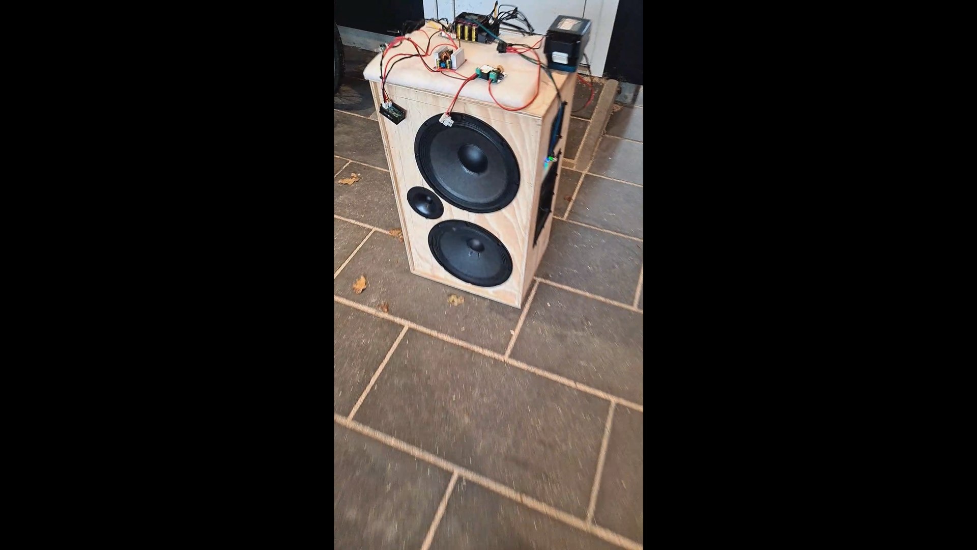

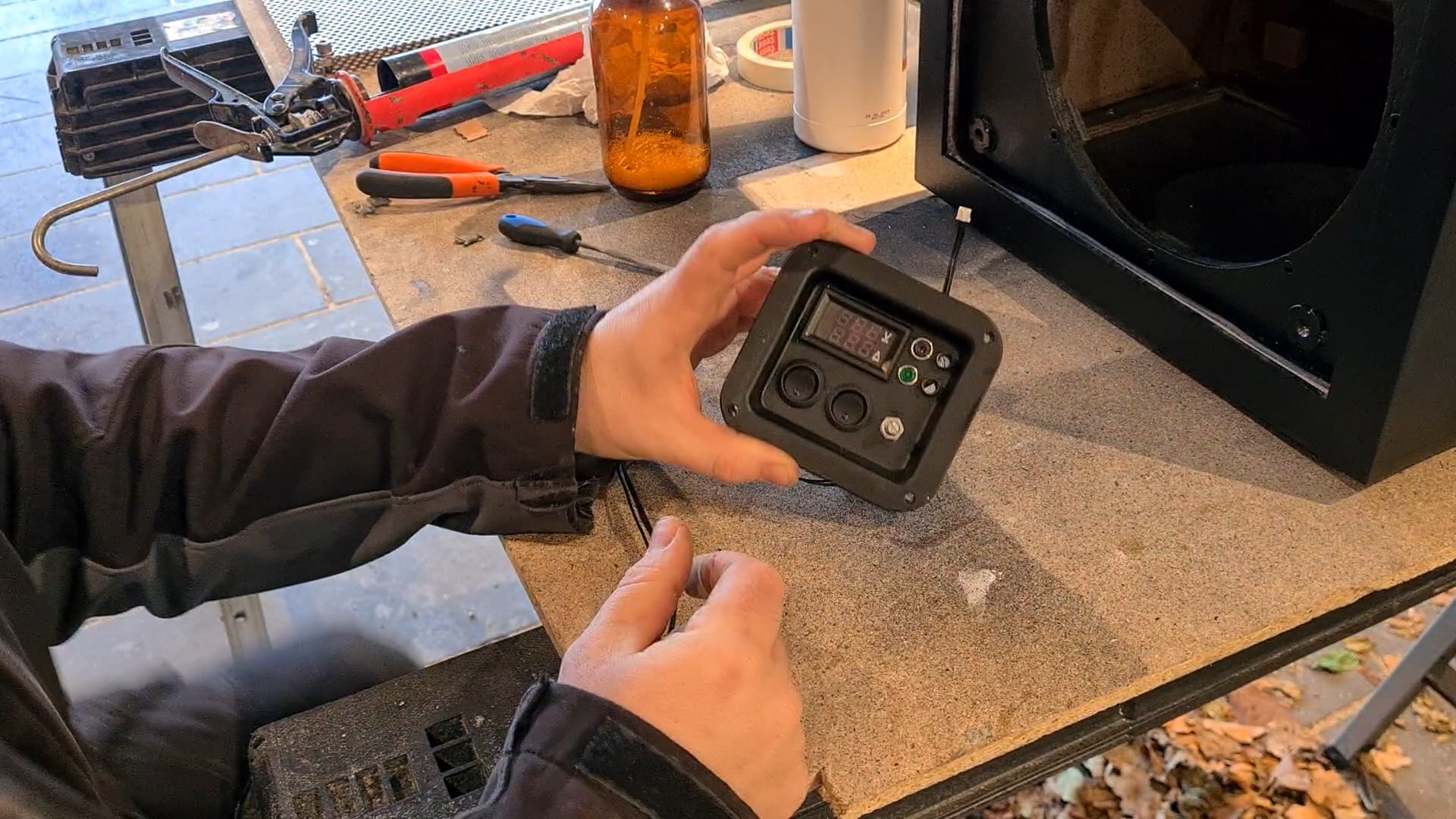

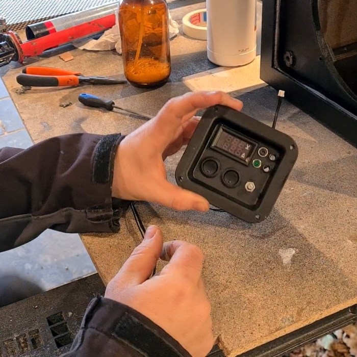

cdp skrev den 10-03-2025
Spændende - fint projekt.

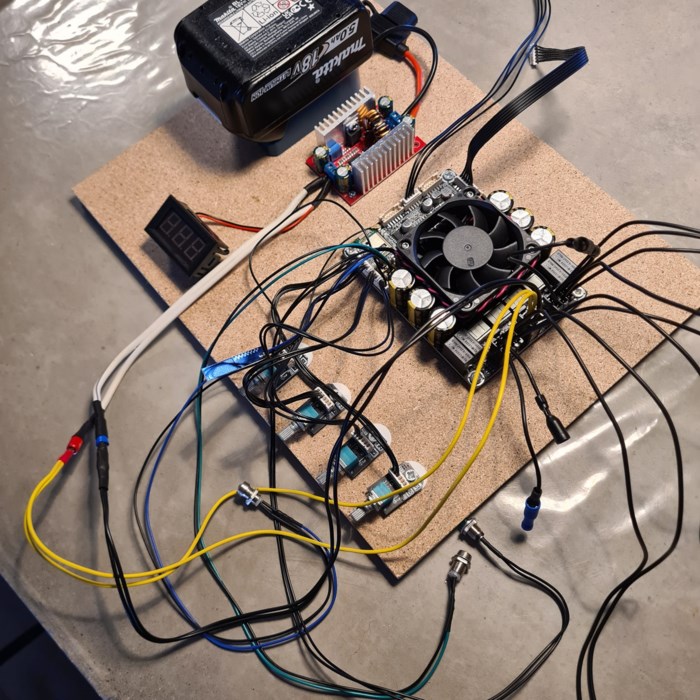

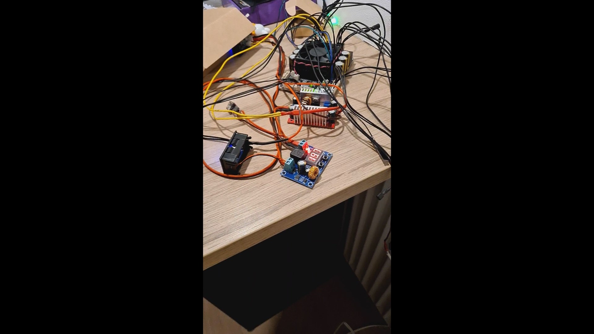

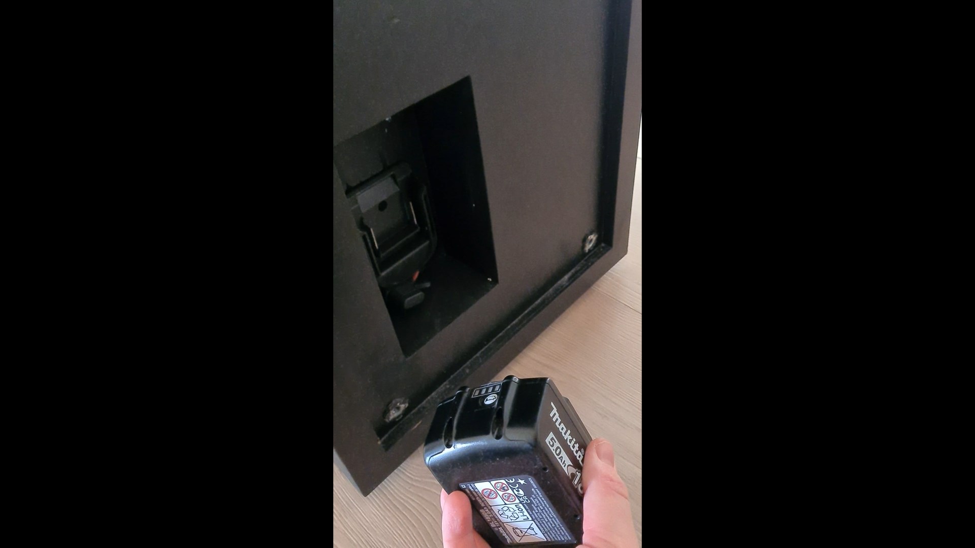

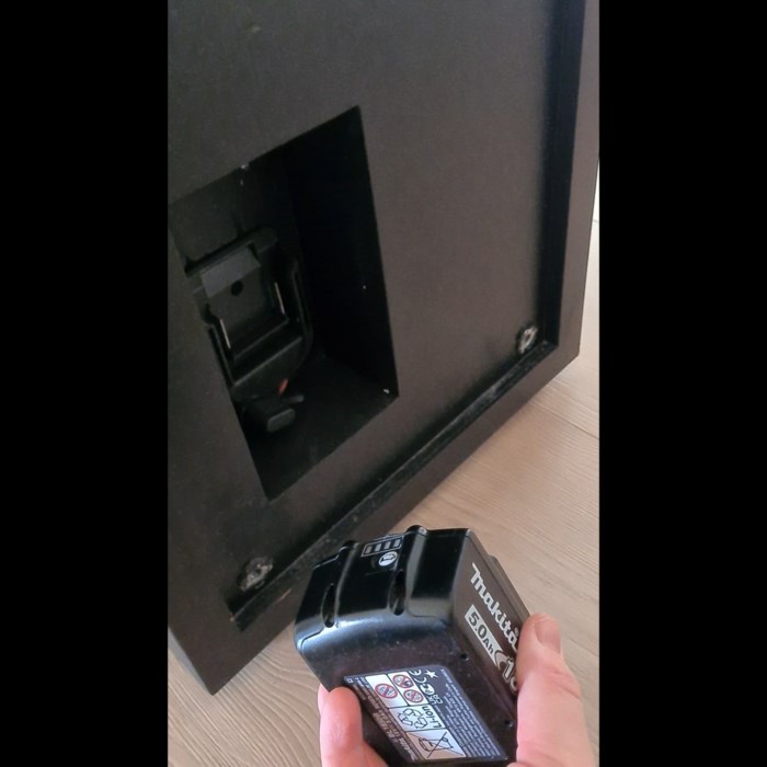

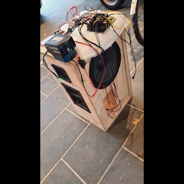

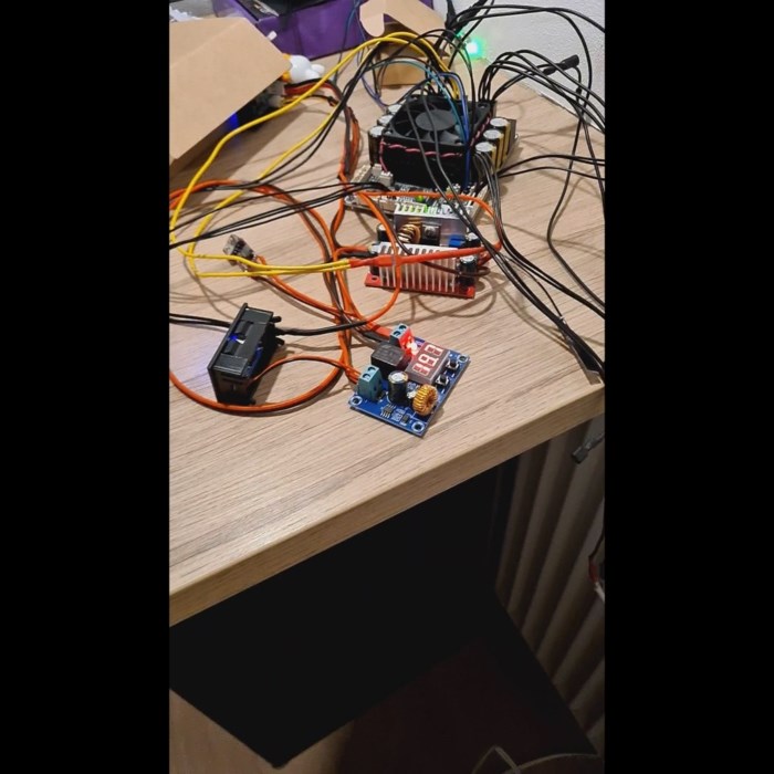

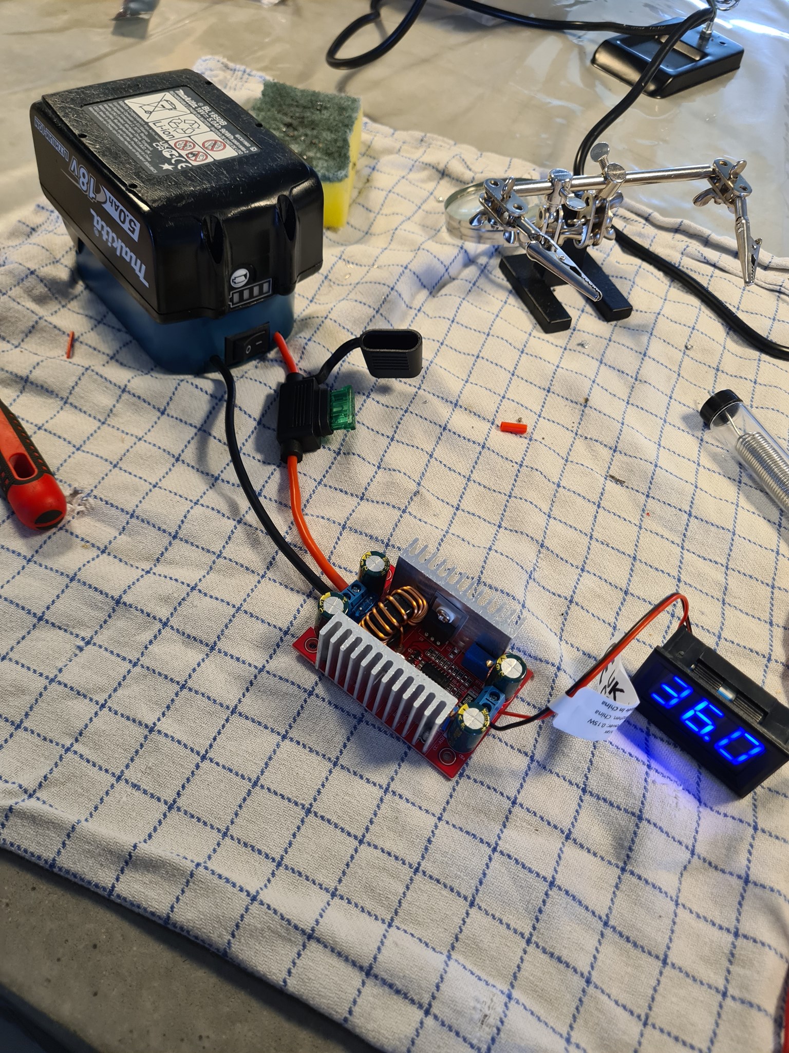

Du trækker 36v volt ud via step up fra et Makita batteri - hvor længe kan den spille ( med lidt power ) pr. opladning?
Kan se dine enheder er effektive, med omkring 1w drift effekt, så kan de garanteret spille meget højt - typisk siger en sådan hjt. ikke meget under 50 hz, men det er jo heller ikke meningen. Ps. jeg bruger kun plade/gulv bats til dæmning, som limes fast indv. i kabinettet. For mig den bedste løsning, især i portede kabinetter. INGEN kasselyd.
Igen - fint projekt.
S. Fabrin skrev den 10-03-2025 19:05:11
 Tuning frekvensen ligger på 53hz
Lydniveauet 115db
cdp skrev den 10-03-2025 22:00:37
 Tusind tak! Det har været super interessant, DSP delen var næsten ved at ødelægge mit projekt, det var svært at starte fra bunden, når jeg ikke havde nogle at trække på.
Det kommer an på genre, hvor højt du spiller. Men ved moderat volume, ca 8-10 timer. Fuld skrald, nok nærmere 1-2 timer. Men så spiller det også FUCKING højt, 115db lyder helt vild i virkeligheden. Har testet med en lydmåler jeg lånte. Kommer nok aldrig til at spille SÅ højt alligevel.
Men TUSIND TAK for de fine ord, det er som sagt mit allerførste forsøg, og er ret stolt over hvordan det blev.
Jeg lavede mest dette opslag for at inspirere andre. Der findes ikke mange der viser sådan noget frem i detaljer.
LasseTB skrev den 11-03-2025
AllTheGear_ButNoIdea skrev den 10-03-2025 19:29:51
Hey Lasse
Mads
 Tusind tak Mads! Jeg håber det kan hjælpe andre i gang der går og tænker det samme. Der er også meget lidt omkring DIY transportable højtalere. Synes jeg. Også derfor det har taget lang tid med research. Især hvis man vil sætte sit eget præg
Gregeren skrev den 15-03-2025
Det slap du da meget godt fra, ser ud til at du har opnået en god finish på det færdige resultat.
Data kan være fuldstændig irrelevant, så længe den spiller godt, og du har den ønskede driftstid.
Rummet/miljøet man spiller i, betyder jo mere ​i praksis, end ​en ​lineær frekvensgang, specielt med en mobil ​højttaler som din.
LasseTB skrev den 15-03-2025
Gregeren skrev den 15-03-2025 19:54:01
Rummet/miljøet man spiller i, betyder jo mere i praksis, end en lineær frekvensgang, specielt med en mobil højttaler som din.
 Tusind tak!
Ja, kunne godt se der var en der spurgte ind til frekvensgangen, men dette er en transportabel højtaler, hvilket giver åbne, såvel som lukkede rum. Samt jeg har ikke haft mulighed for at fp mikronfon på, og lave avancerede målinger, det ville i øvrigt sprænge budgettet totalt. Jeg har lyttet mig frem, har derfor også måtte købe en anden diskant, da jeg ikke brød mig om den første. Selvom det gav en øgning på vægten.
Dette er den allerførste højtaler jeg har forsøgt at lave, og synes især lydmæssigt jeg er sluppet rigtig godt fra det. Selvfølgelig er der fejl at finde på den første højtaler man laver, det første bliver aldrig perfekt.
Men jeg er så pisse stolt, at jeg formåede at lave noget der kan ligge sig op mod en Soundbox 4. Dog er den udstyret med en compression driver, som gør den kan spille højere. Og deres DSP opsætning er noget mere kompleks. Mange fin tuninger.
