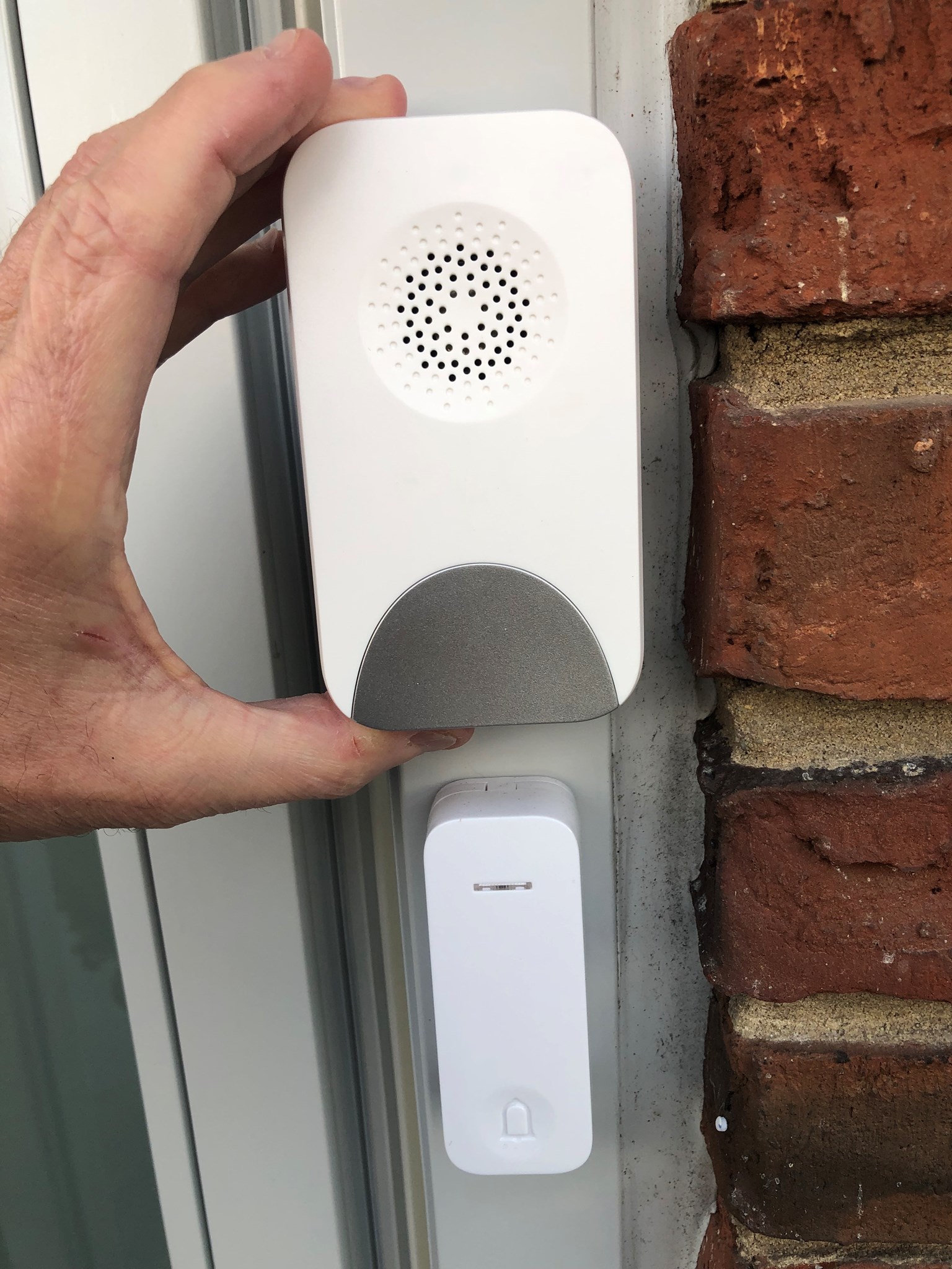

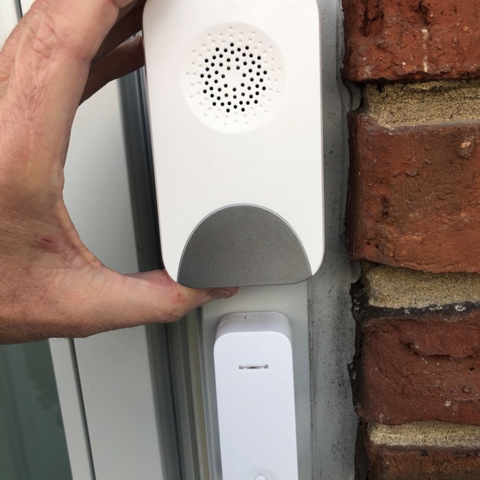

Jeg købte ny ringeklokke til kr. 199,00 den 28/1 2025 hos Jem & Fix og isatte nye batterier. Ringeklokken er fra Elworks og produceret i Kina.
Her efter 6 uger er batterierne brugt. Ringeklokken er højst brugt 5 gange !
Er der nogen der har erfaring, eller hørt noget lignende.
