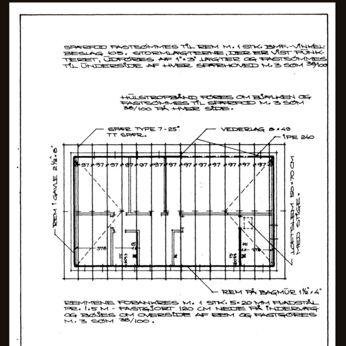

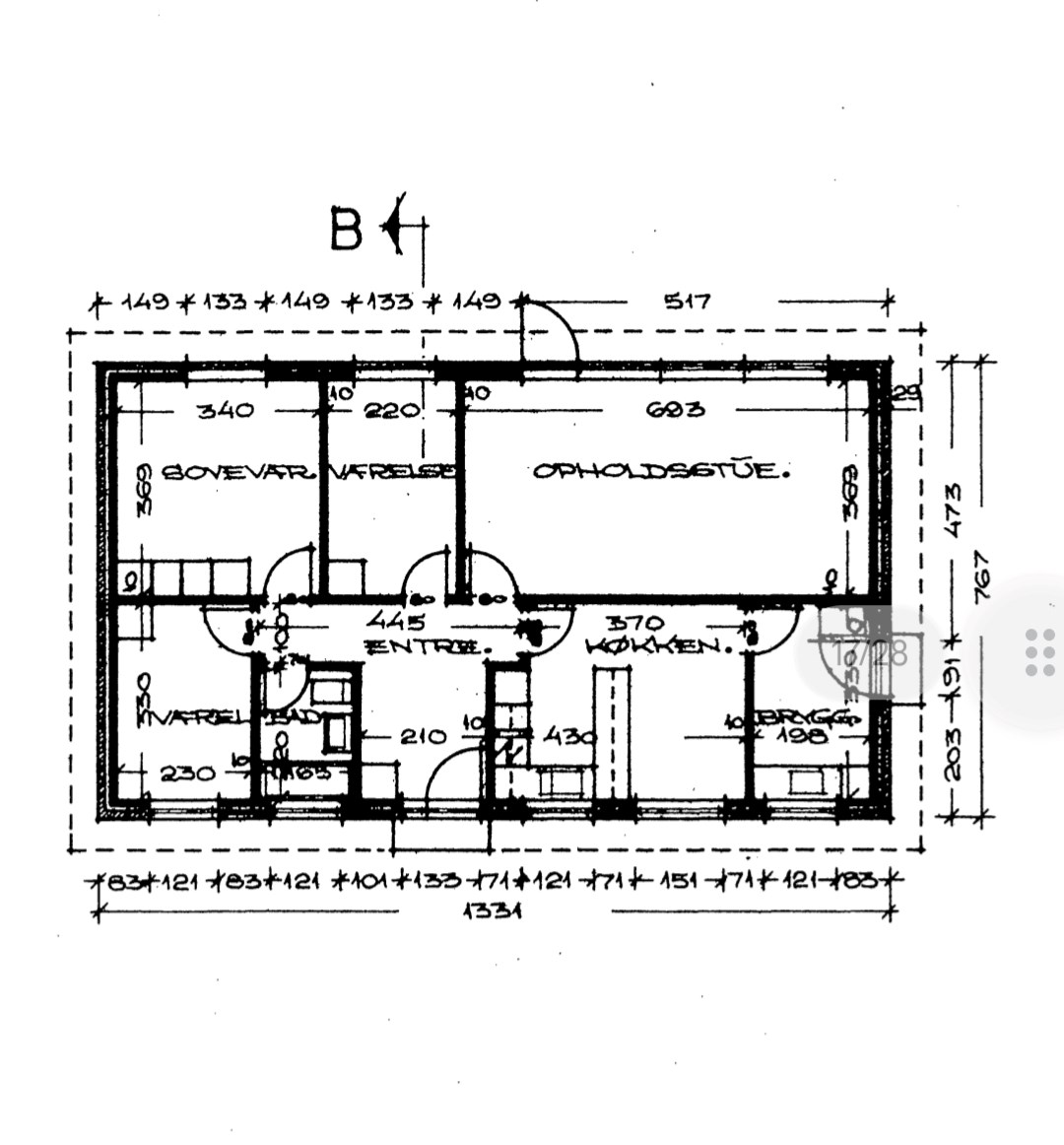

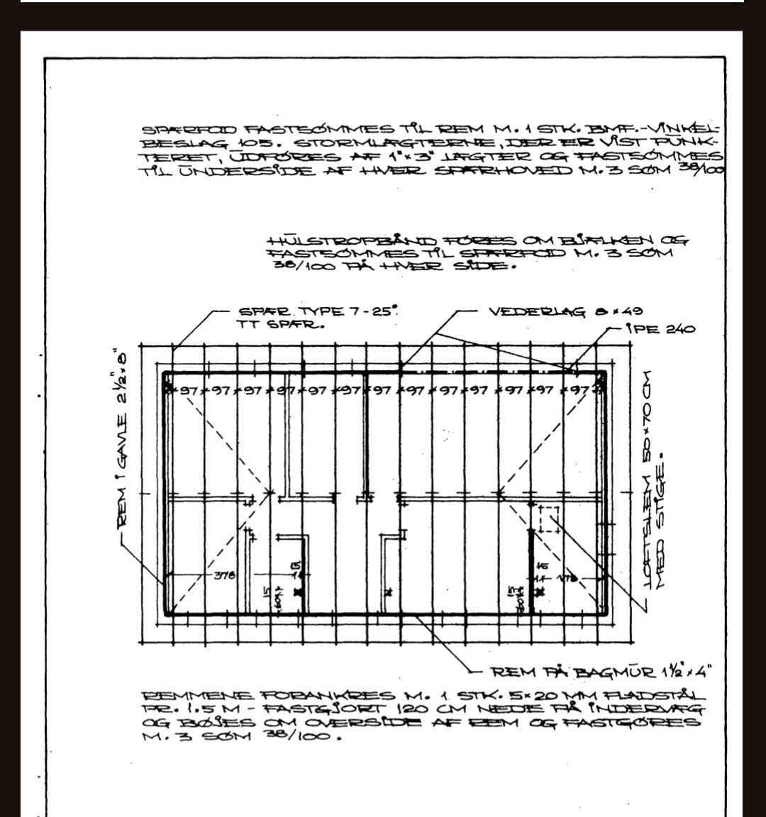

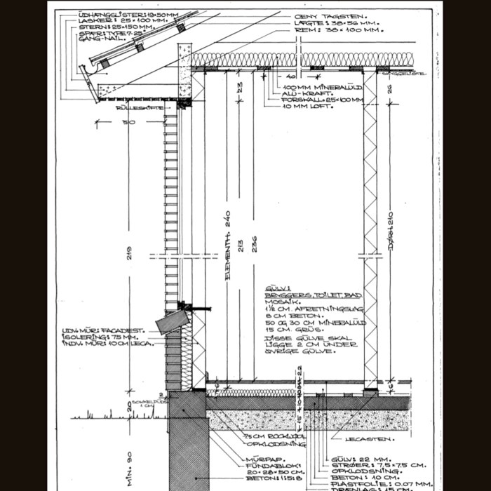

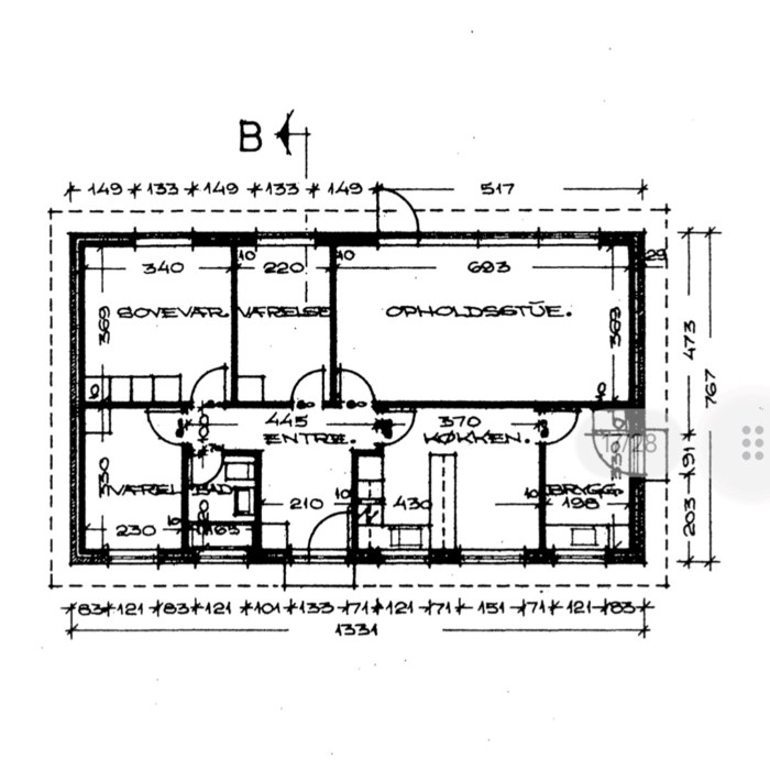

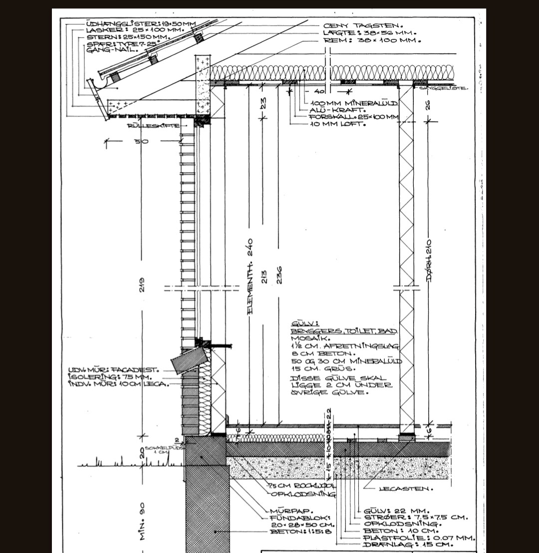

Kære alle,
Jeg er ny herinde, og har et spørgsmål vedr. Nedrivning af væg. Jeg har nogle plantegninger men kna simpelthen ikke se om væggen mellem opholdsstue og køkken er bærende :/ Kan I evt se jer ud af det?
Vi ønsker at åbne op mellem køkken og stue, men vi tør simpelthen ikke da vi ikke ved om væggen er bærende. Nuværende ejer fortæller at ingen af væggene wr bærende inde i huset, men jeg er ikke helt sikker.
Kh forvirrede mig.

ev elmand skrev den 10-02-2024
Velkommen på LDS  Og så starter vi lige med en venlig skideballe
Du har ramt forkert med placering af dit indlæg. Det skulle have været i forum i stedet for på projekt.
Der får du større chancer for respons. Denne fremgangs måde er også anvist øverst når man kommer i Forum siden.
Når det er sagt så ser det ud til at dine spær er almindelige selv bærende gitter spær. Så du kan godt fjerne muren
