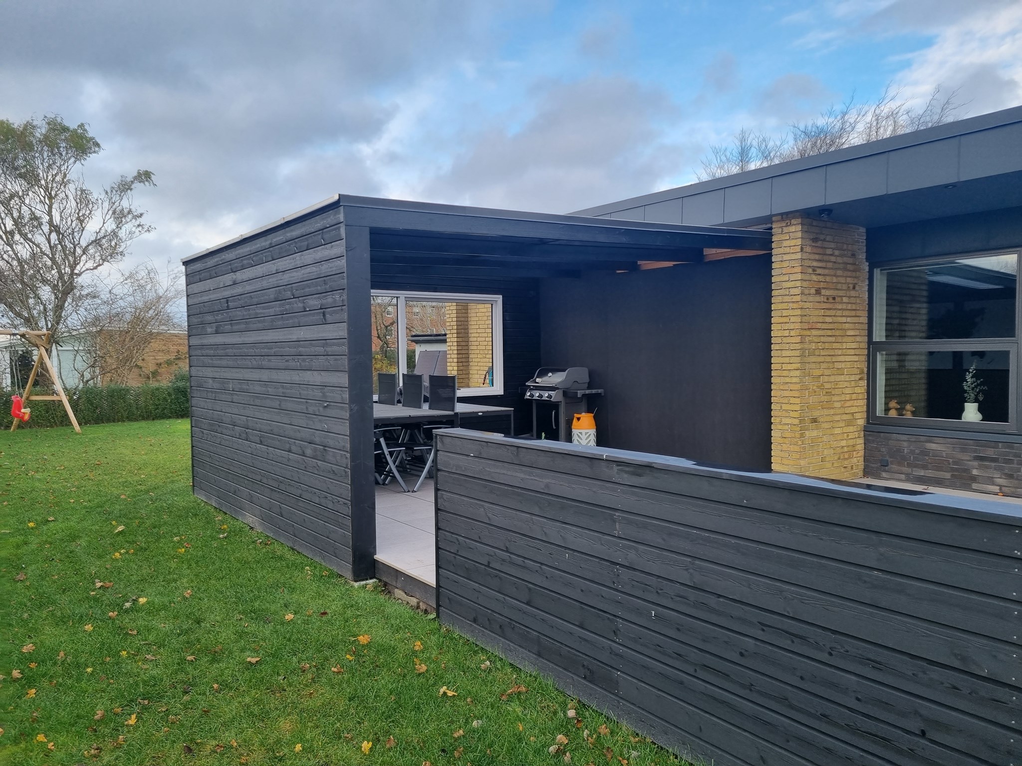

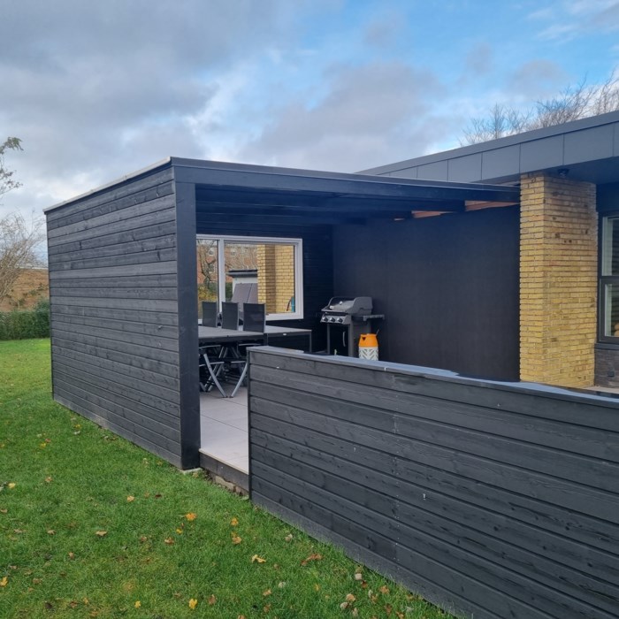

Hej. Har fundet nogle alm. Akustikpaneler i Bauhouse som de har på rest til kun 200 kr. Stk. 60x242cm i sort.
Mit spørgsmål er om det kan holde til at side ude under noget overdækket. Måske bliver noget af det lidt våd vis der kommer slagregn ind. Kan man evt. Sprøjtemale dem udendørs maling?
Det var nemlig nemmere end selv og skal til st købe lister og alverden

Superdiy skrev den 13-01-2024
Det er ikke et projekt, men et alm spørgsmål som burde have været stillet i forum.
Strimlene på et akustikpanel er lavet af fineret mdf, så det tåler ingen vand.
Kermit_369 skrev den 13-01-2024
Ingen af de paneler jeg har set egner sig udendørs.
Filten kan nok holde men listerne er af ubehandlet MDF. Og selvom du maler dem vil de stadig være ubehandlede mod filten.
ßå: glem det. Uanset hvad du gør vil listerne suge fugt som en badesvamp. MDF dur bare ikke udendørs.
