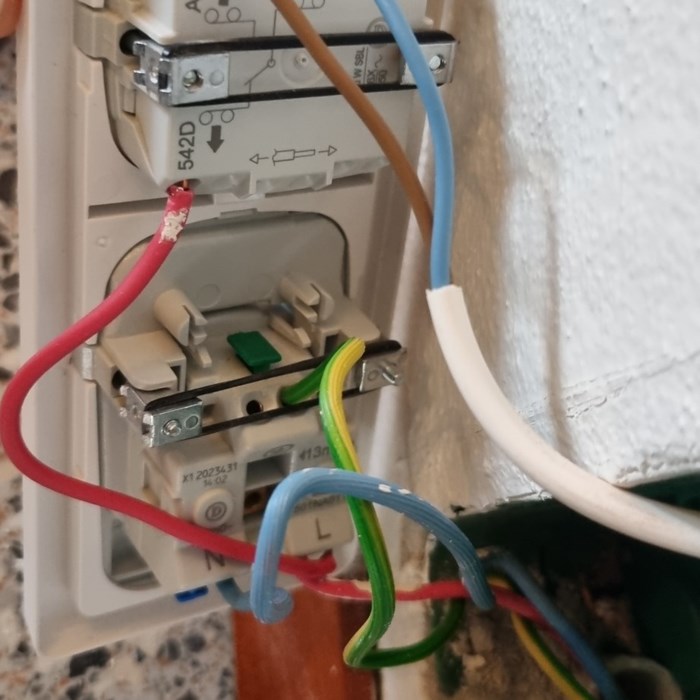

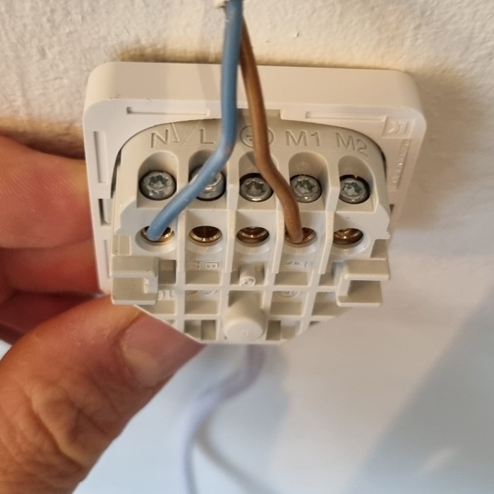

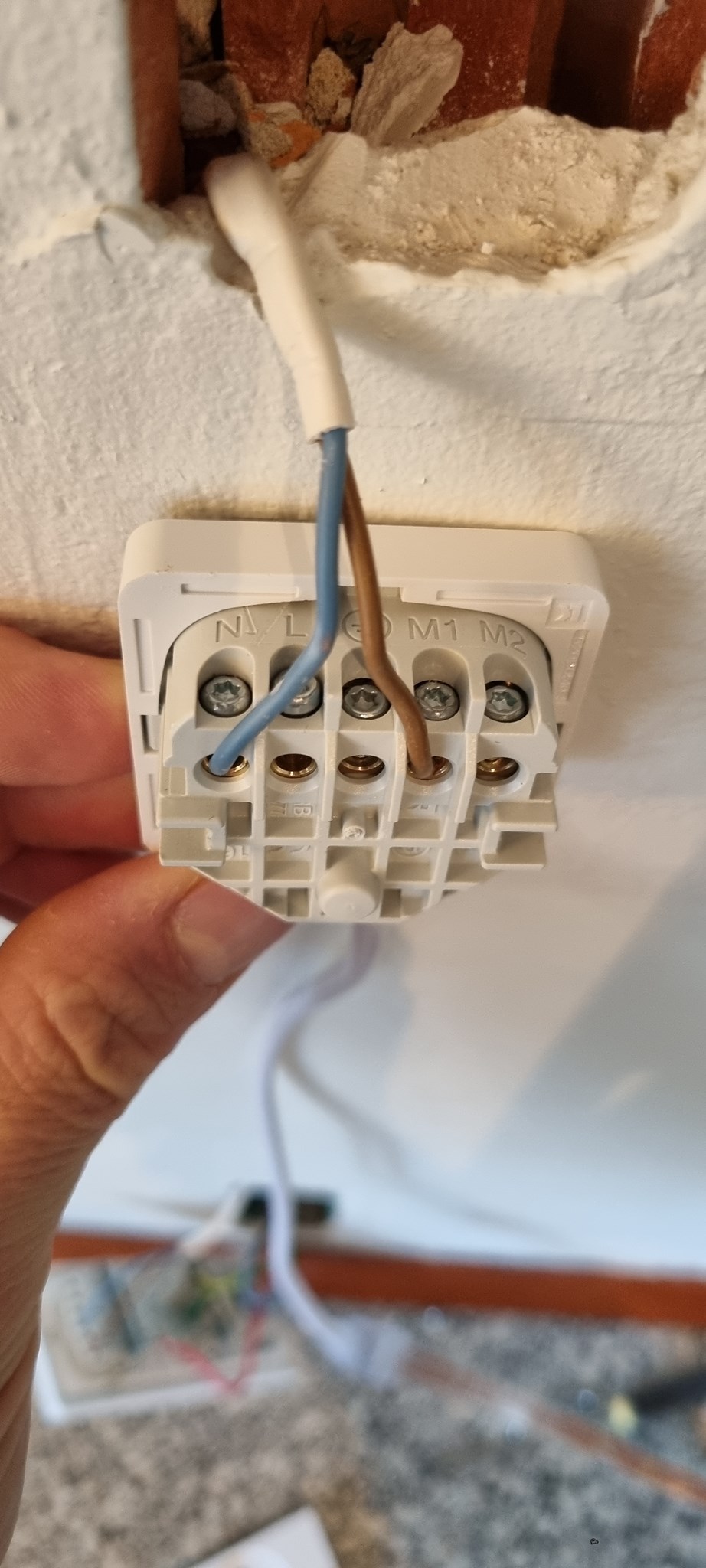

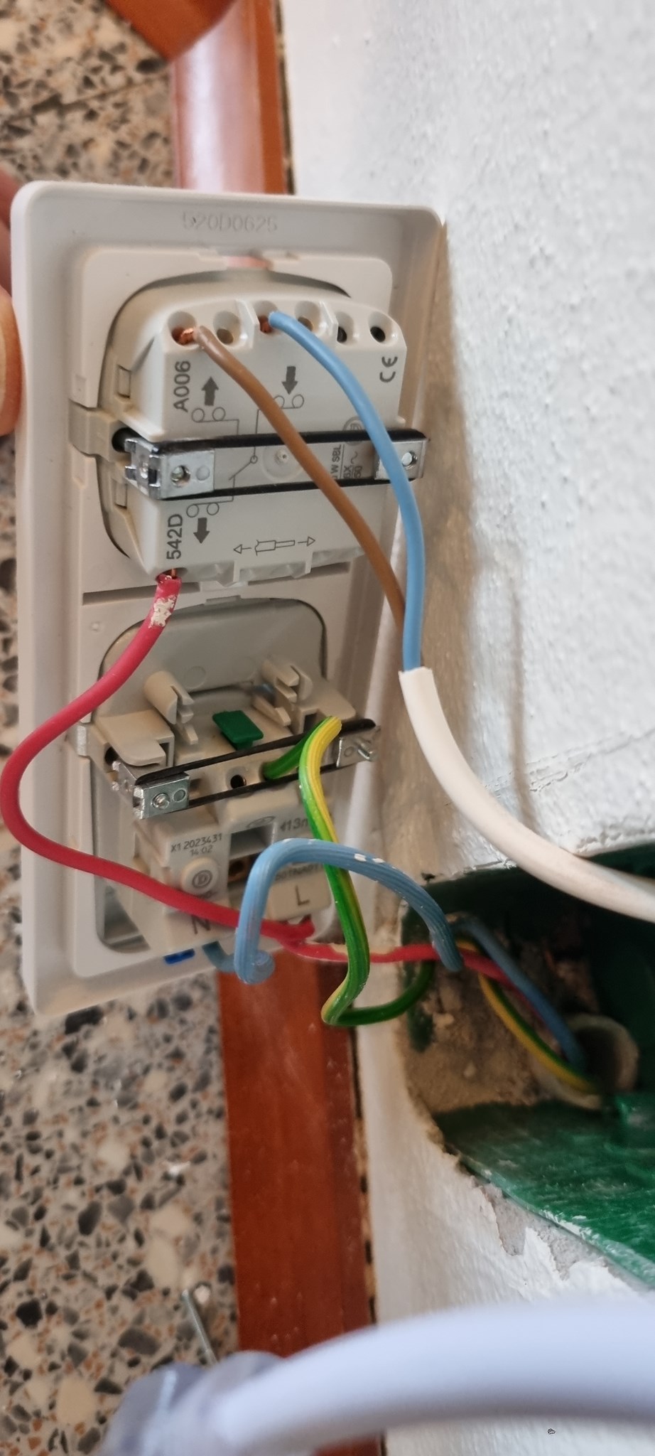

Nogen der kan hjælpe med hvordan jeg forbinder ledningerne korrekt.

Den røde ledning (fase) flytter du til klemmen i afbryderen mærket med pil ind. Den brune til lampeudtaget monteres i pil ud, du vælger selv hvilken. Den blå til lampeudtaget monteres i klemmen med blå i stikkontakten.
Ser jeg forkert, hvis jeg tror du bruger flerkoret ledning mellem afbryder og lampeudtag? Hvis du gør det skal det være 1,5 mm2. Ledningsenderne skal desuden være forsynede med tyller, hvis det er flerkorede ledninger.
bredker skrev den 20-12-2023
trode slet ikke at blød ledning var lovlig til dette brug
Dennis P skrev den 20-12-2023
Nu virker det i hvert fald 😅
ev elmand skrev den 20-12-2023
Det er ok at bruge blød ledning til faste installationer. Men det skal være 1,5 mm2 og forsynes med tyller, derfor mere besværlig.
Jeg har dog en enkelt gang trukket en 1,5 mm2 jordleder i en badeværelse. Det fik en anmærkning ved salg på el-eftersyns rapport. Jeg er så ikke enig i den anmærkning men det er der ikke noget at gøre ved.
Det der vises på billedet ligner IKKE 1,5 mm2 men almindelig lampeledning på 0,75 mm2 Så det vil ikke være lovlig.
