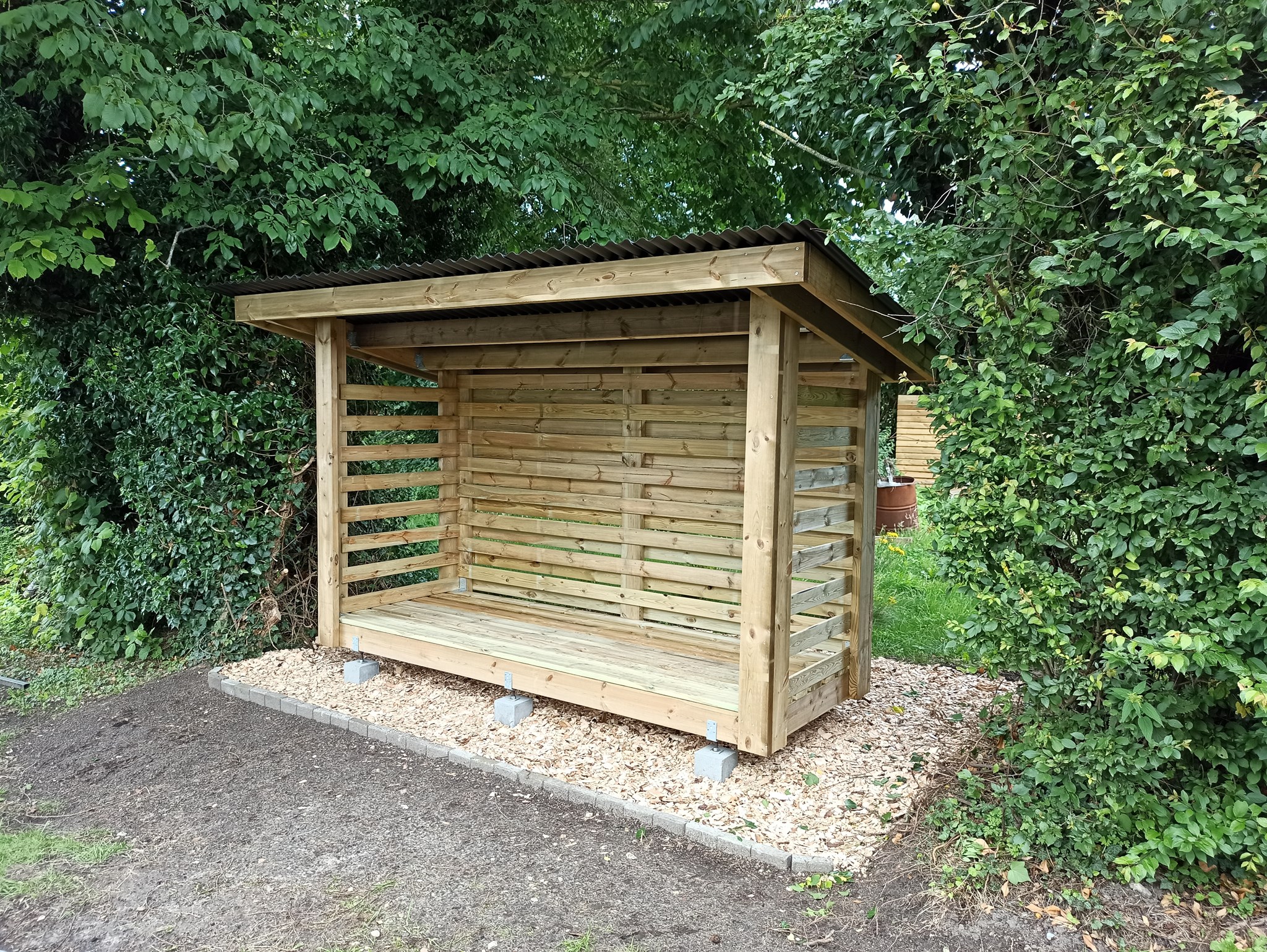

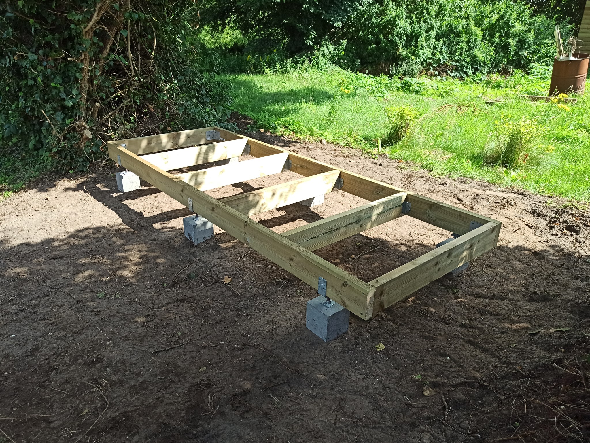

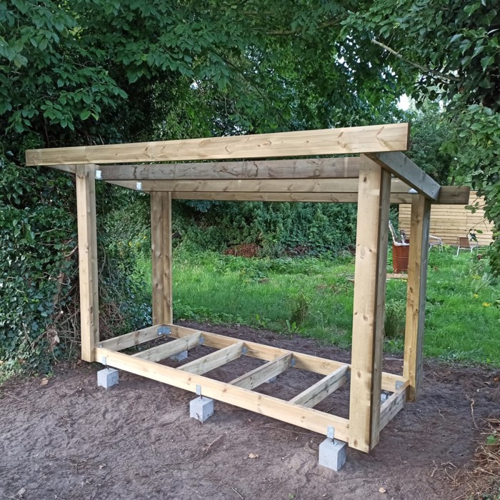

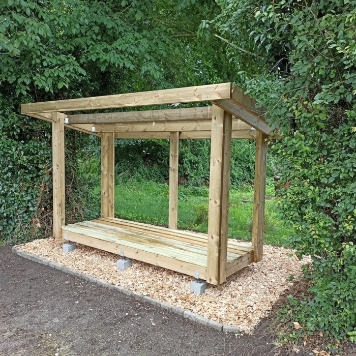

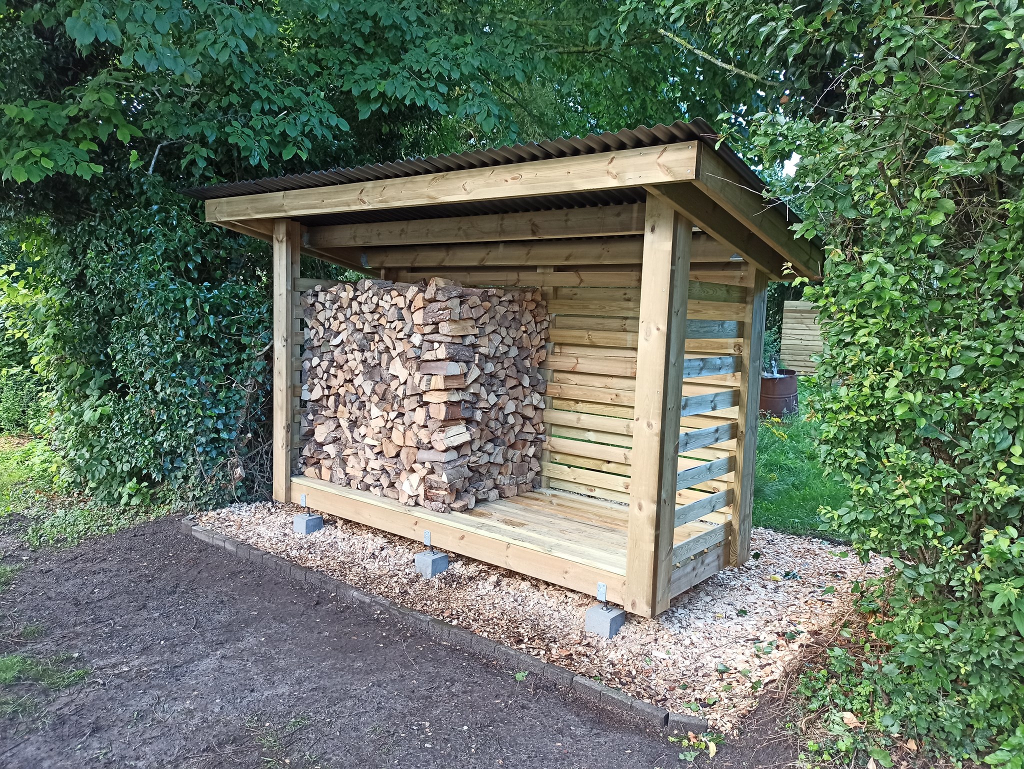

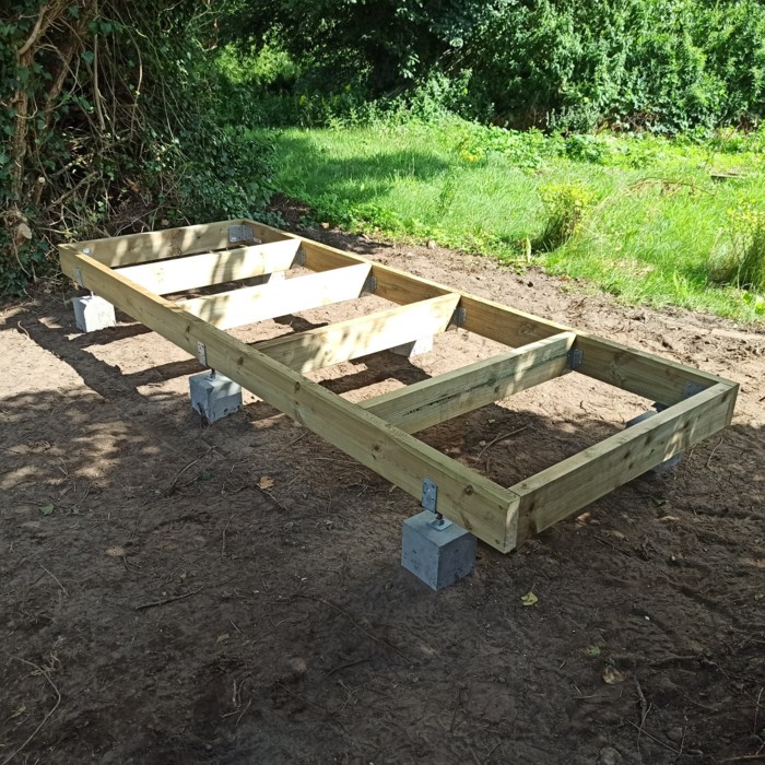

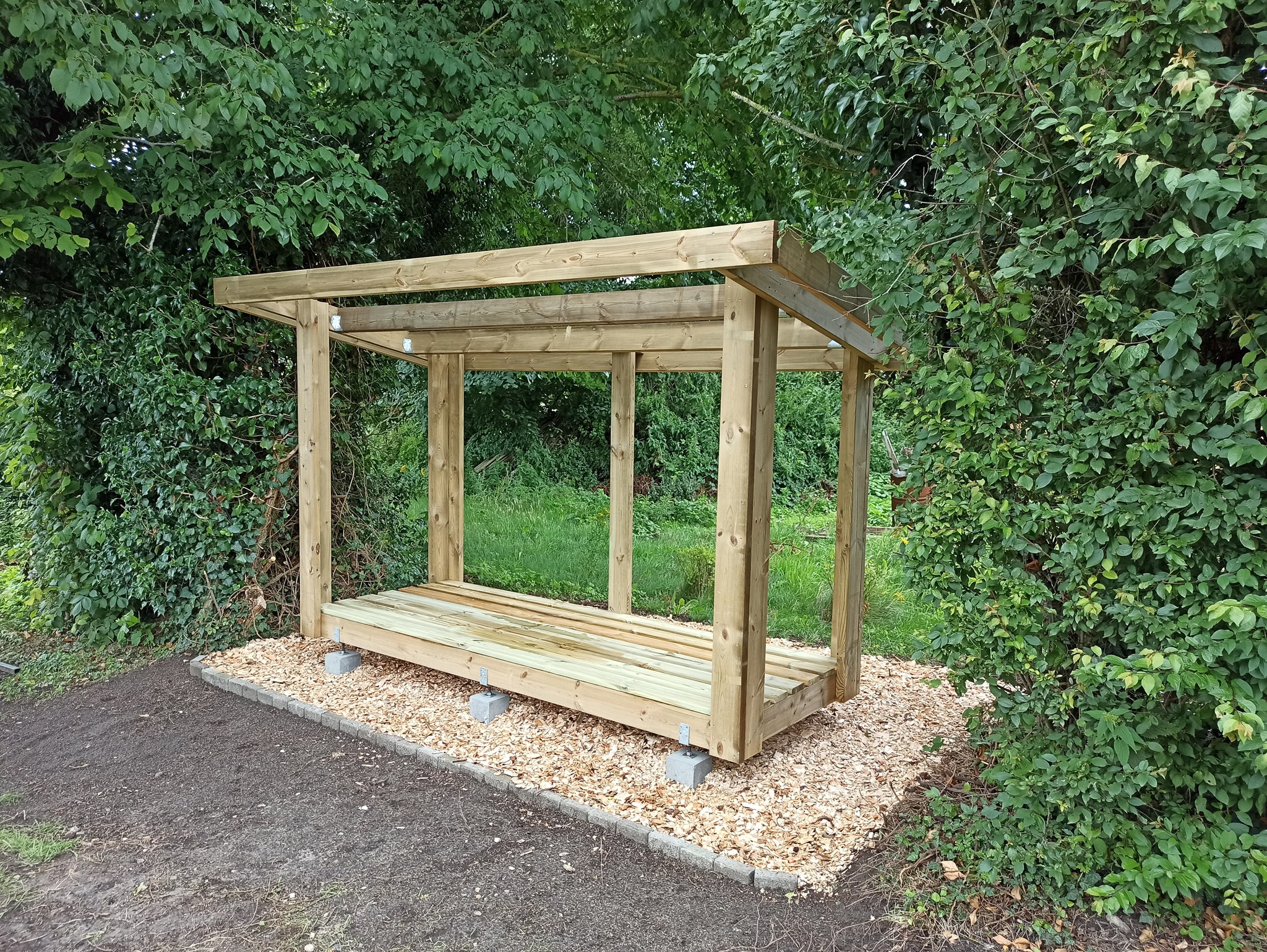

Ildstaal profilbillede Ildstaal tilføjede dette byggeprojekt den 01-08-2023

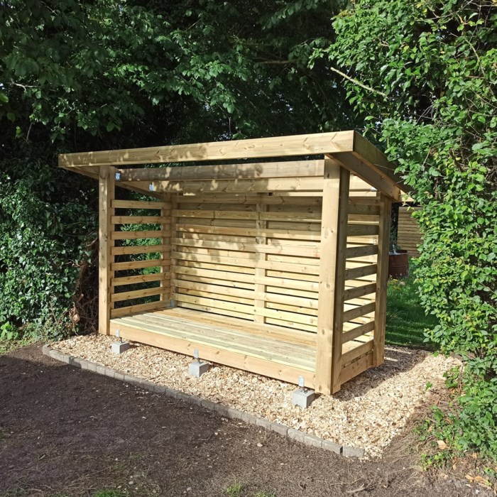

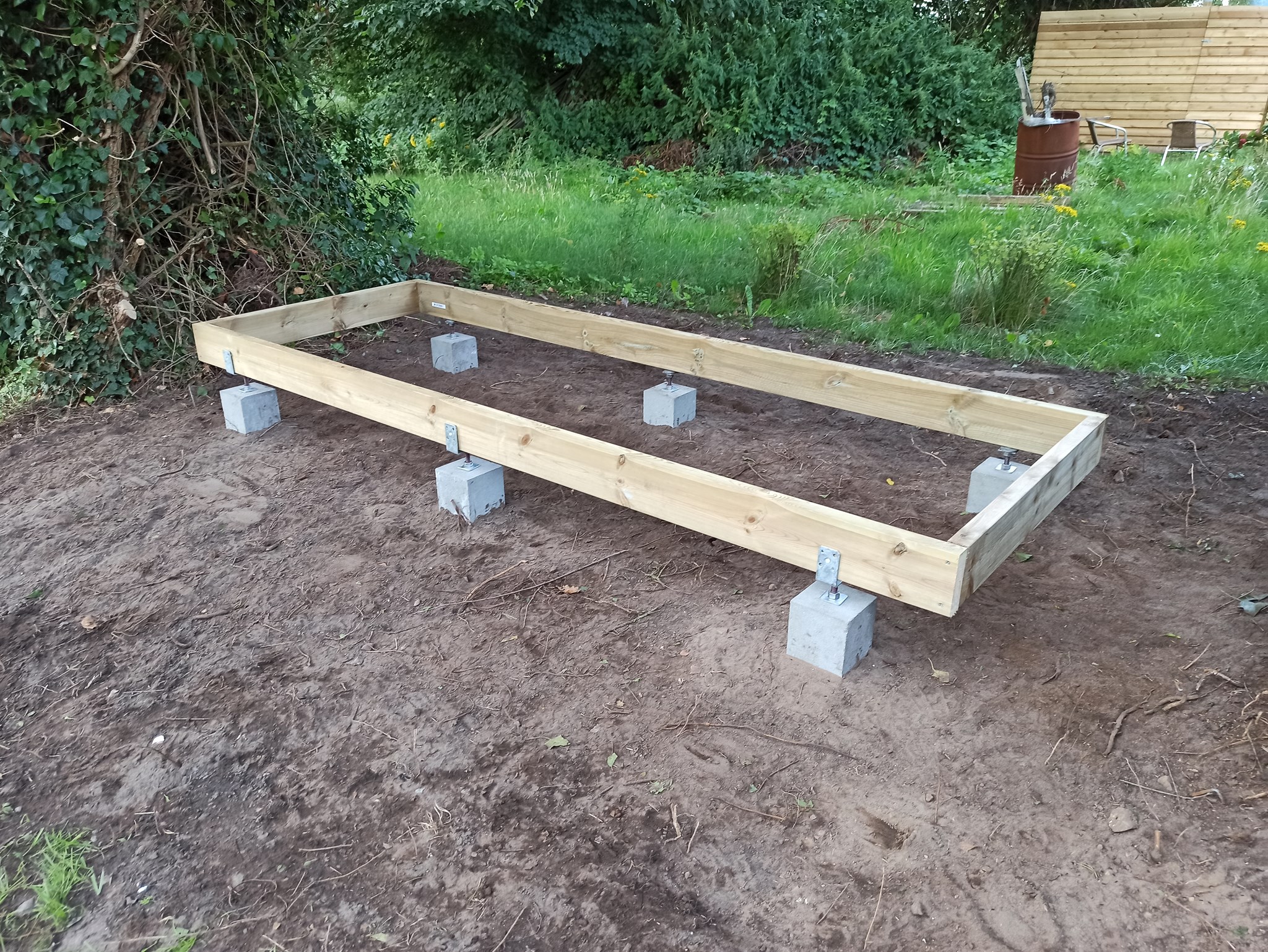

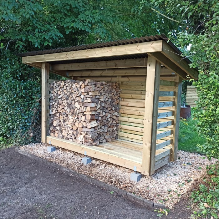

Et nyt tørt sted til vores brænde.
Lidt overbygget, men det er sådan jeg bedst kan lide det.
Der er ca. for 5000kr i materialer, inkl. punkfundament, tag og 350kr for 1m2 træflis.
Eksl. Diverse skruer og beslag.
Arbejdstid ca. 30 timer uden at stresse.

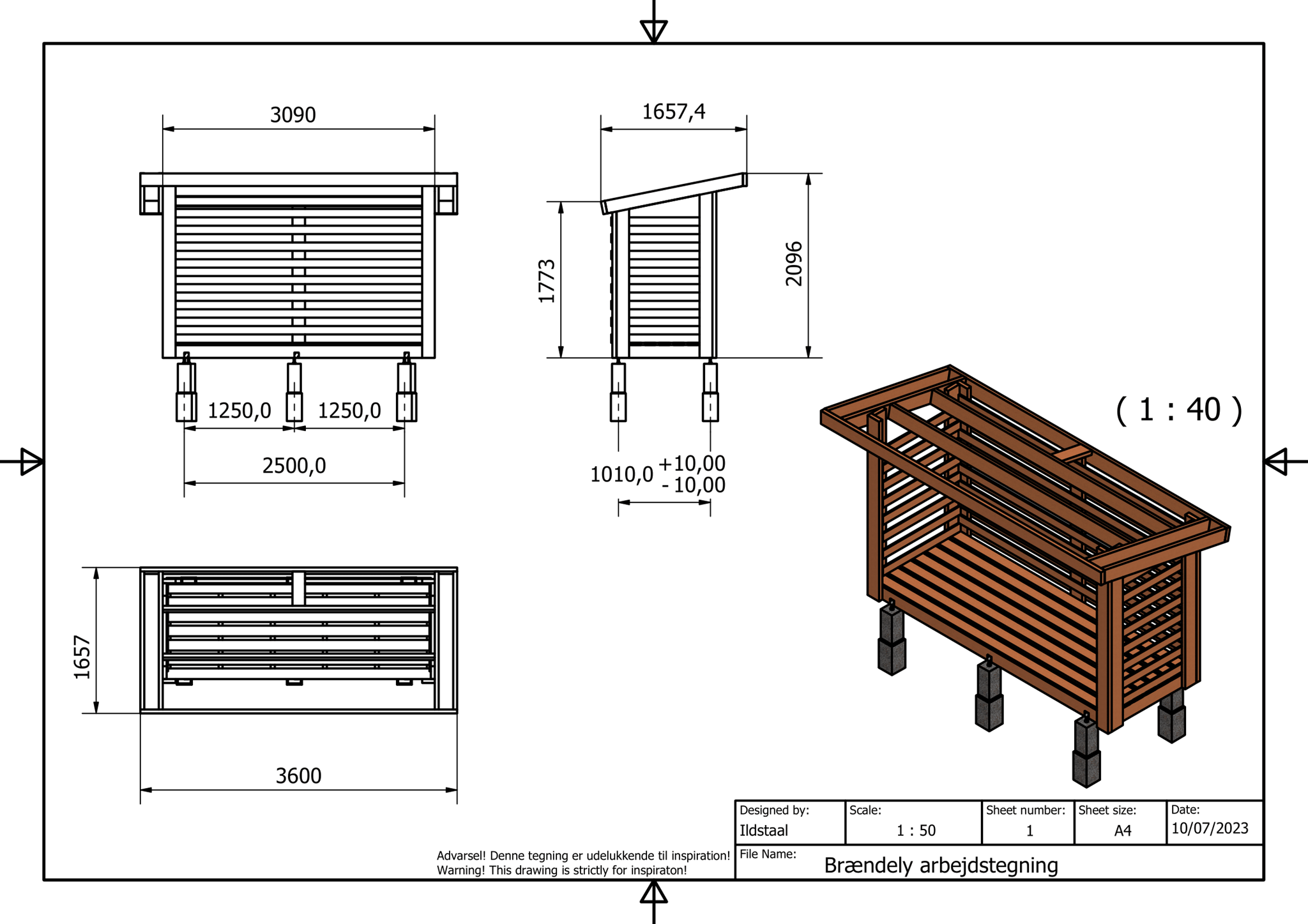

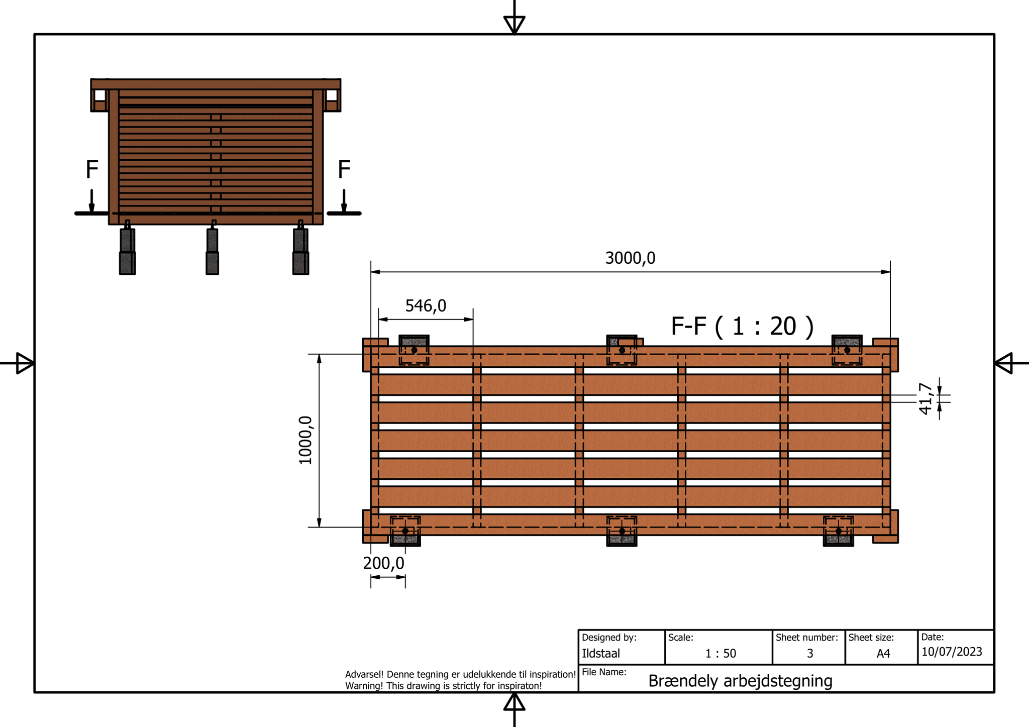

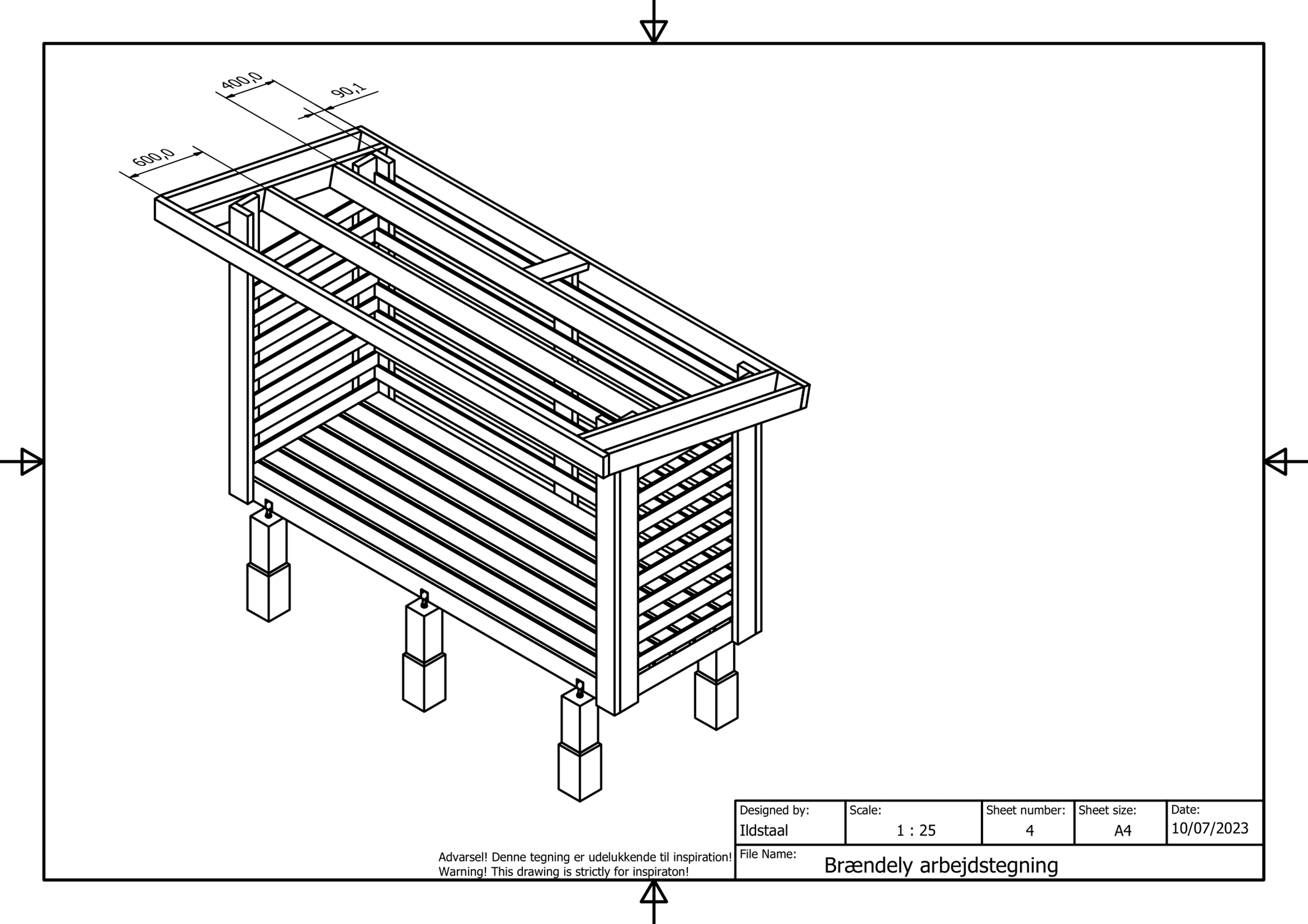

AllanE skrev den 02-08-2023
Super flot!

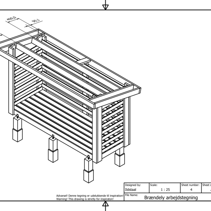

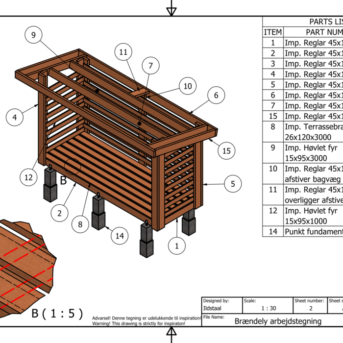

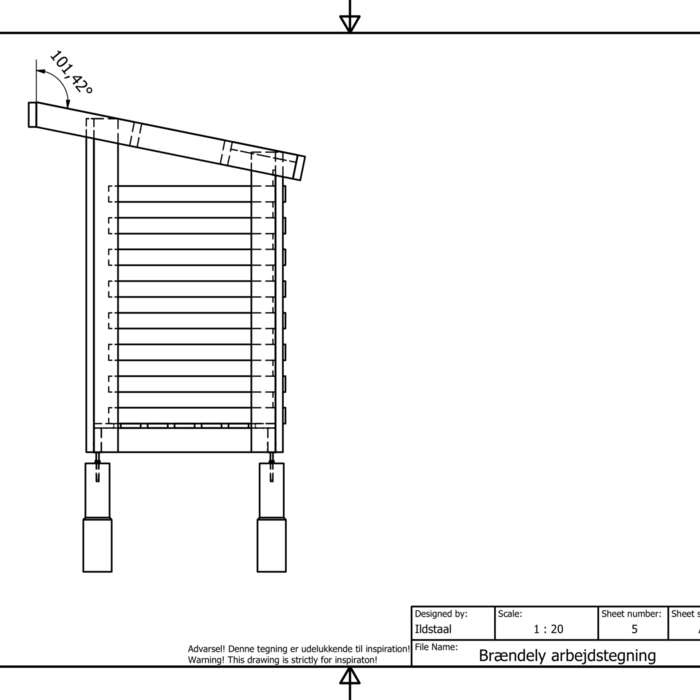

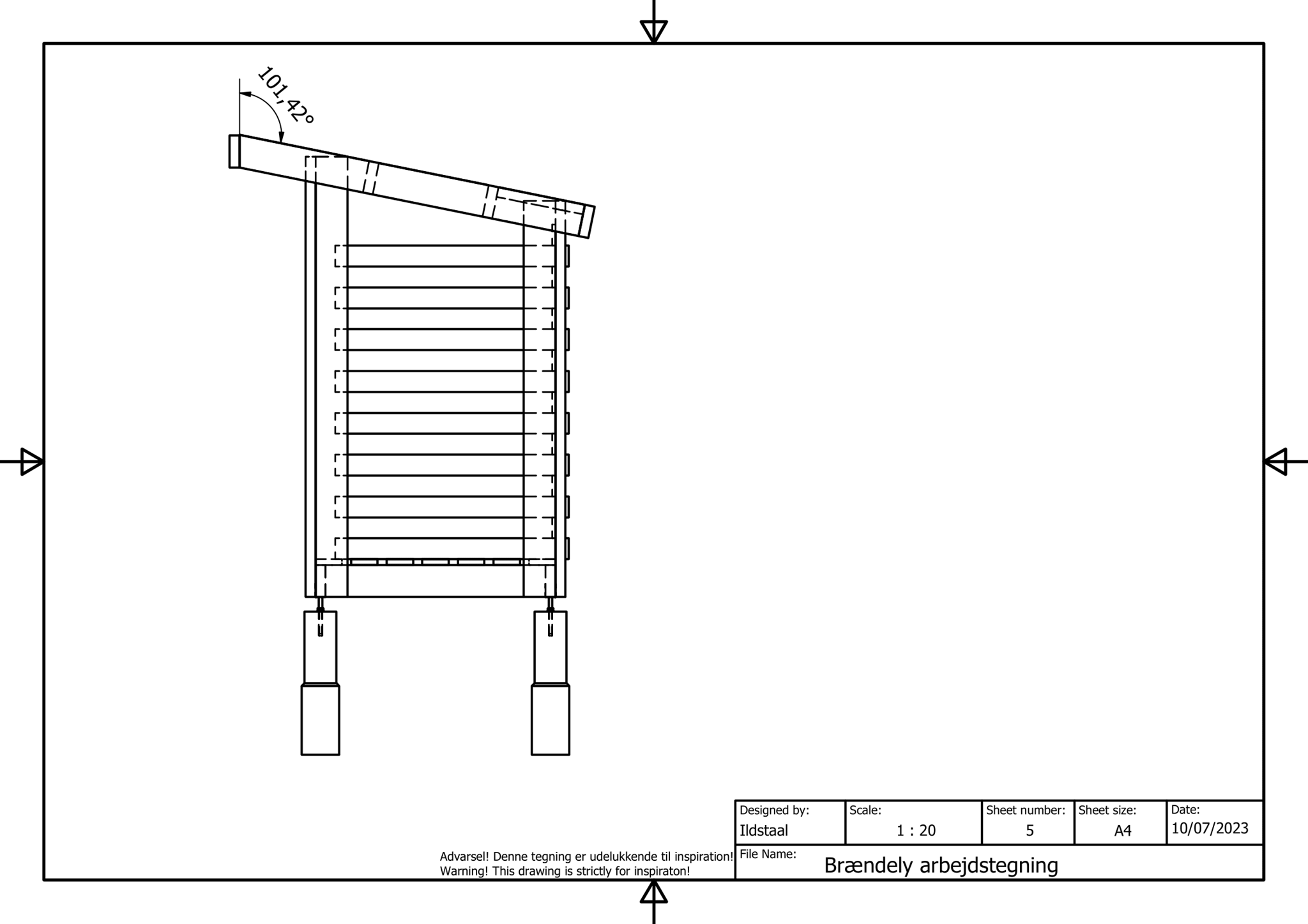

Hvad har du brugt til at lave tegningerne?
Ildstaal skrev den 02-08-2023
AllanE skrev den 02-08-2023 13:09:52
Super flot!
Tak skal du have, det er Autodesk Inventor.
Så et lidt tungt og overkill tegneprogram til hobbyprojekter, men det er det jeg har lært at tegne i, igennem min uddannelse som smed.

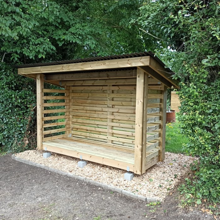

Superdiy skrev den 02-08-2023
Flot brændeskur, men har brændet ikke bedre af at have endnu mere åbne sider? Særligt din bagvæg ser noget vindtæt ud.
Personligt havde jeg klasket sådan et skur sammen uden mere end højest en blyantsskitse uden mål, men der er folk heldigvis forskellige.

Det kunne du godt have ret i, men vi ville også gerne have lidt afskærmning, så kompromiset blev at brædderne sidder som de gør, men med 45mm mellemrum ned imellem. Det må komme an på en prøve, som man siger.
Jeg kunne bestemt også have fundet på bare at gå i gang med fri fantasi, men tegningen giver nu alligevel en smule bedre mulighed for at beregne materiale indkøb og maksimering af samme materiale, som man måske ikke lige tænker over når man står ved saven. Derudover synes jeg det er sjovt nok at tegne/designe i 3D, og så vedligeholder jeg lidt disse evner samtidigt. Og noget skal man jo lave i de kolde vintermåneder, fordi på trods af datoen på arbejdstegningen så er det tegnet tilbage i december sidste år.

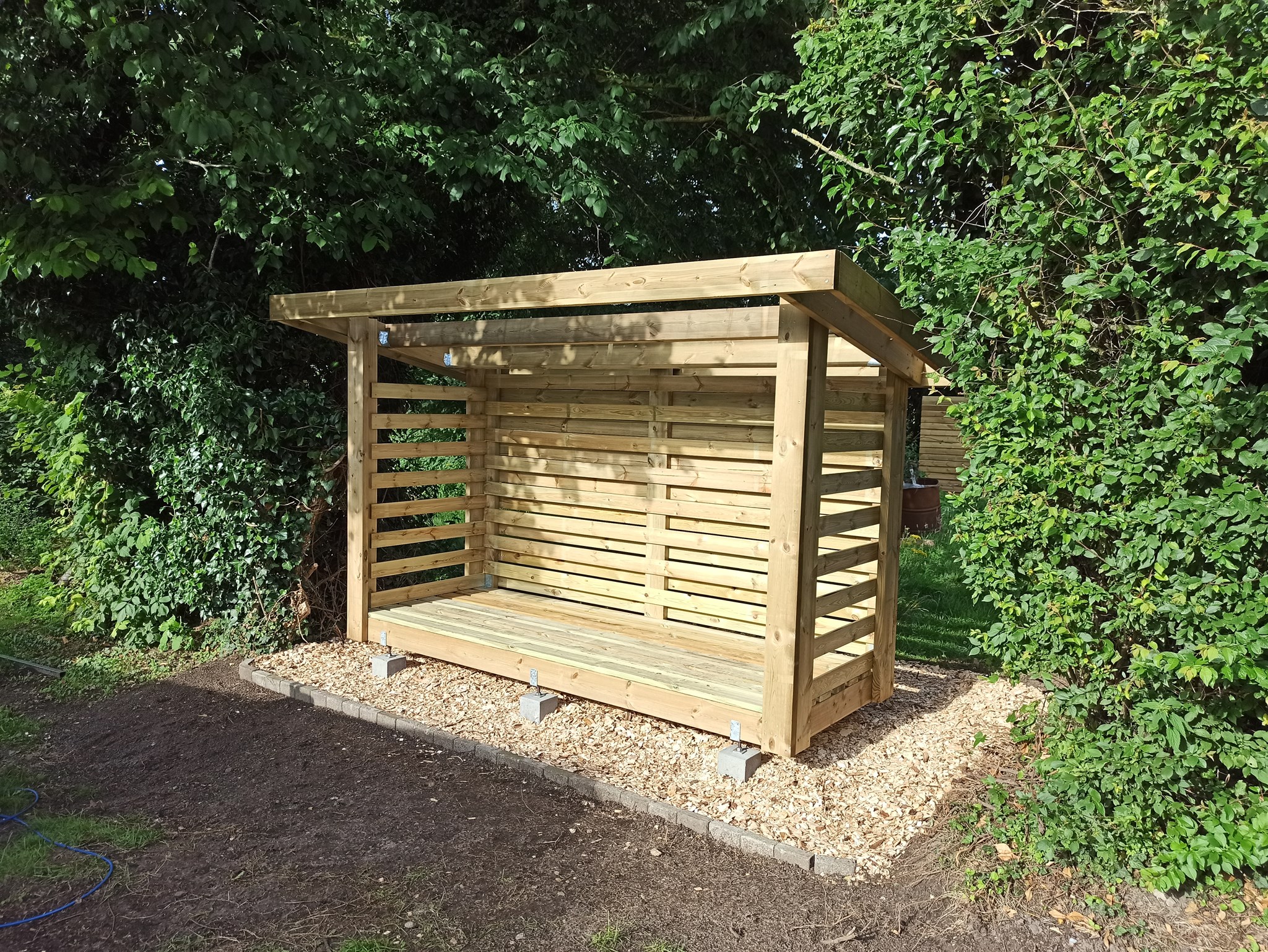

Måske et billede fra en lidt anden vinkel viser mellemrummet ved bagvæggen bedre. Der er trods alt rimeligt åbent for luftgennemstrømning.

BOFH skrev den 04-08-2023
Rigtig fint! Mellemrummet mellem brædderne i sidebeklædning giver fin ventilation og bør holde det meste slagregn væk.
