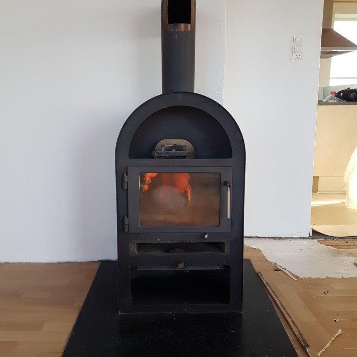

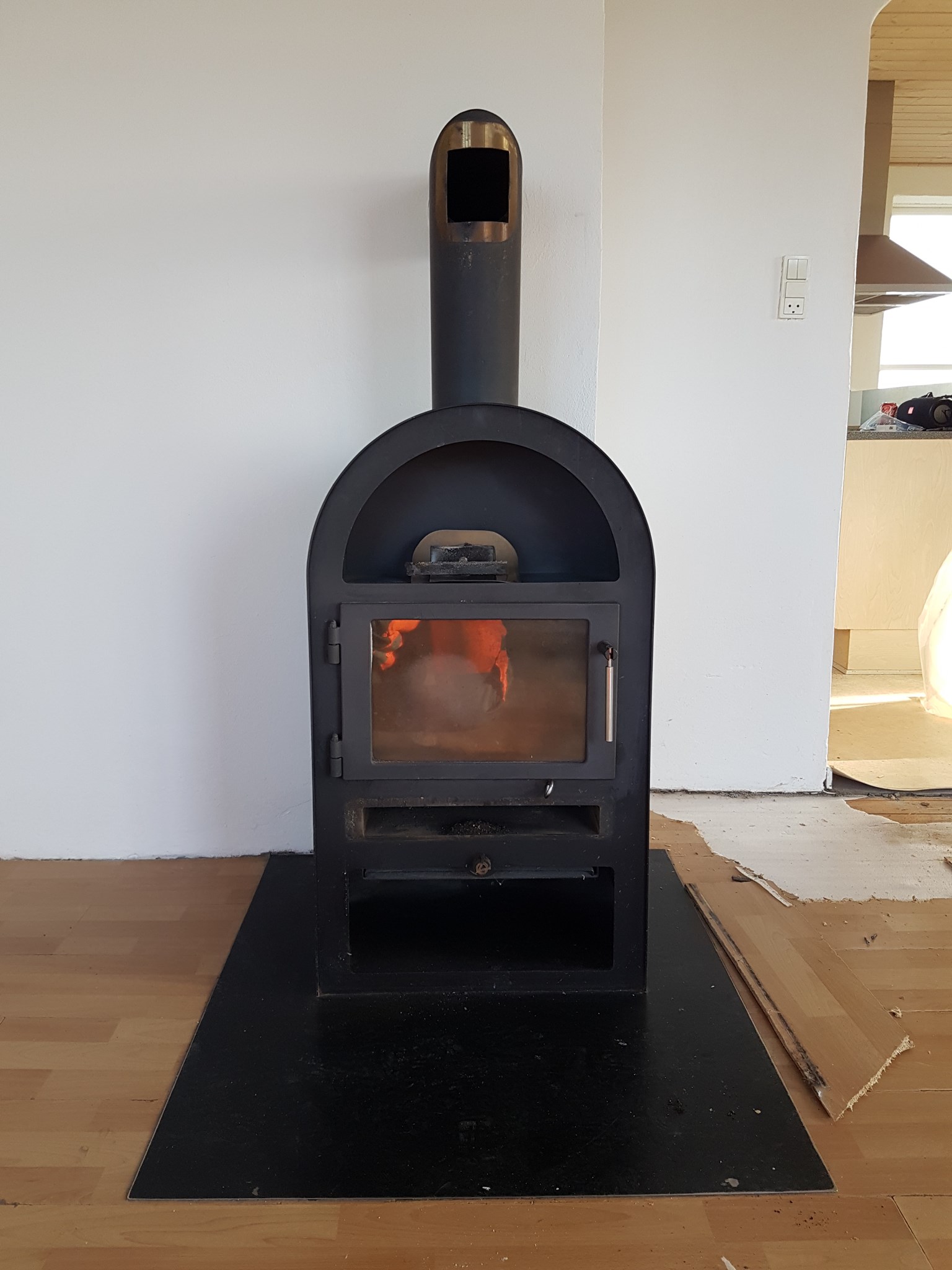

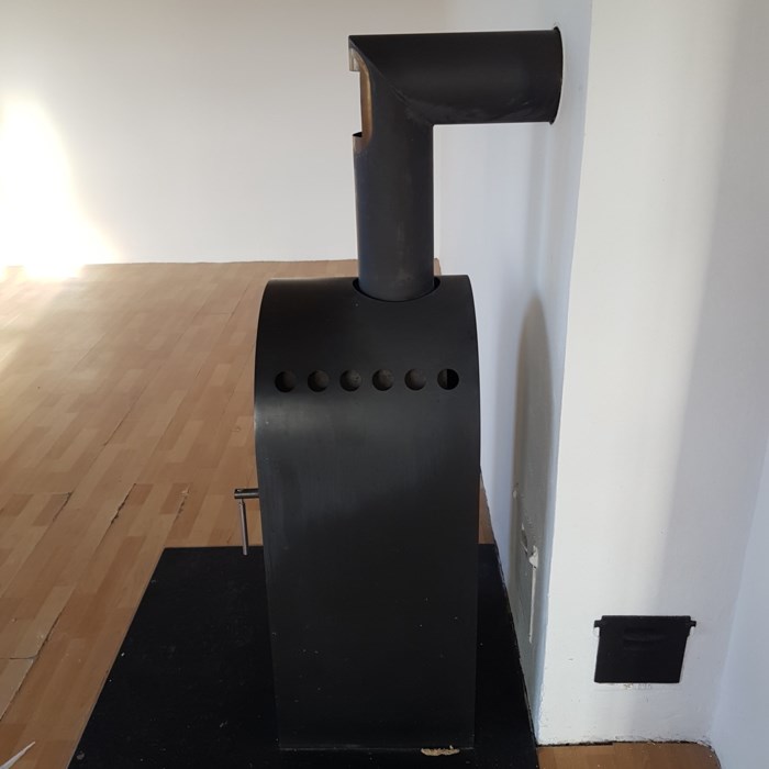

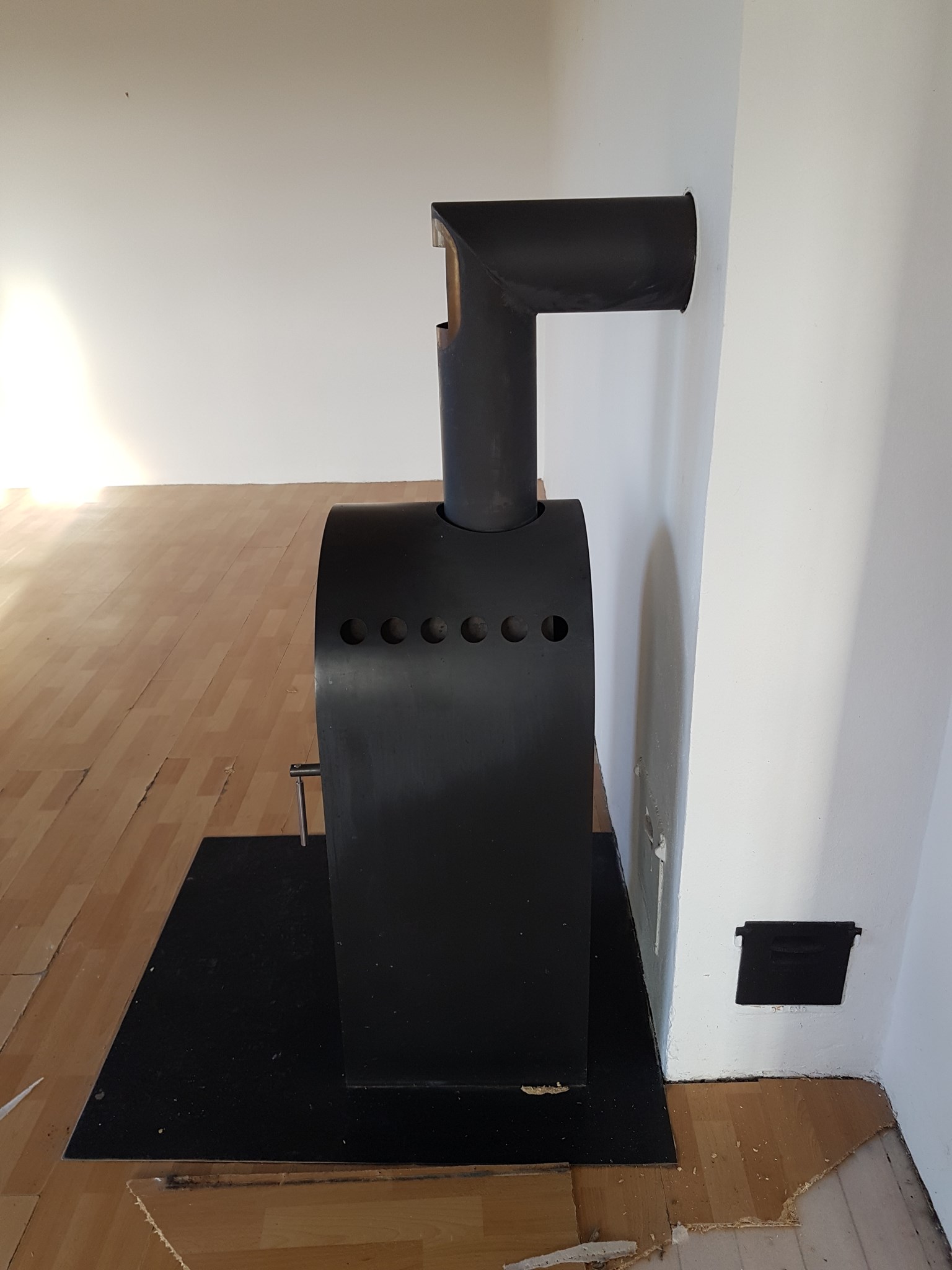

den gamle brændeoven (Varde Ovne - model Thurø 1)
Udskiftning af brændeovn.

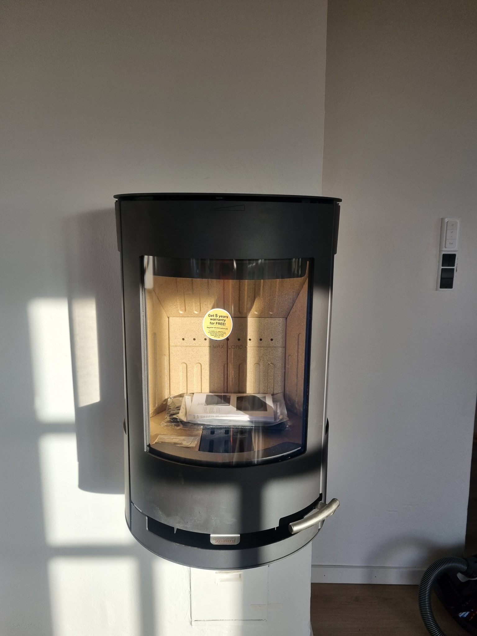

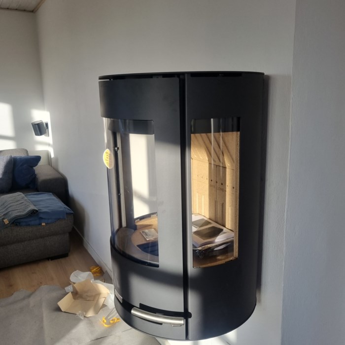

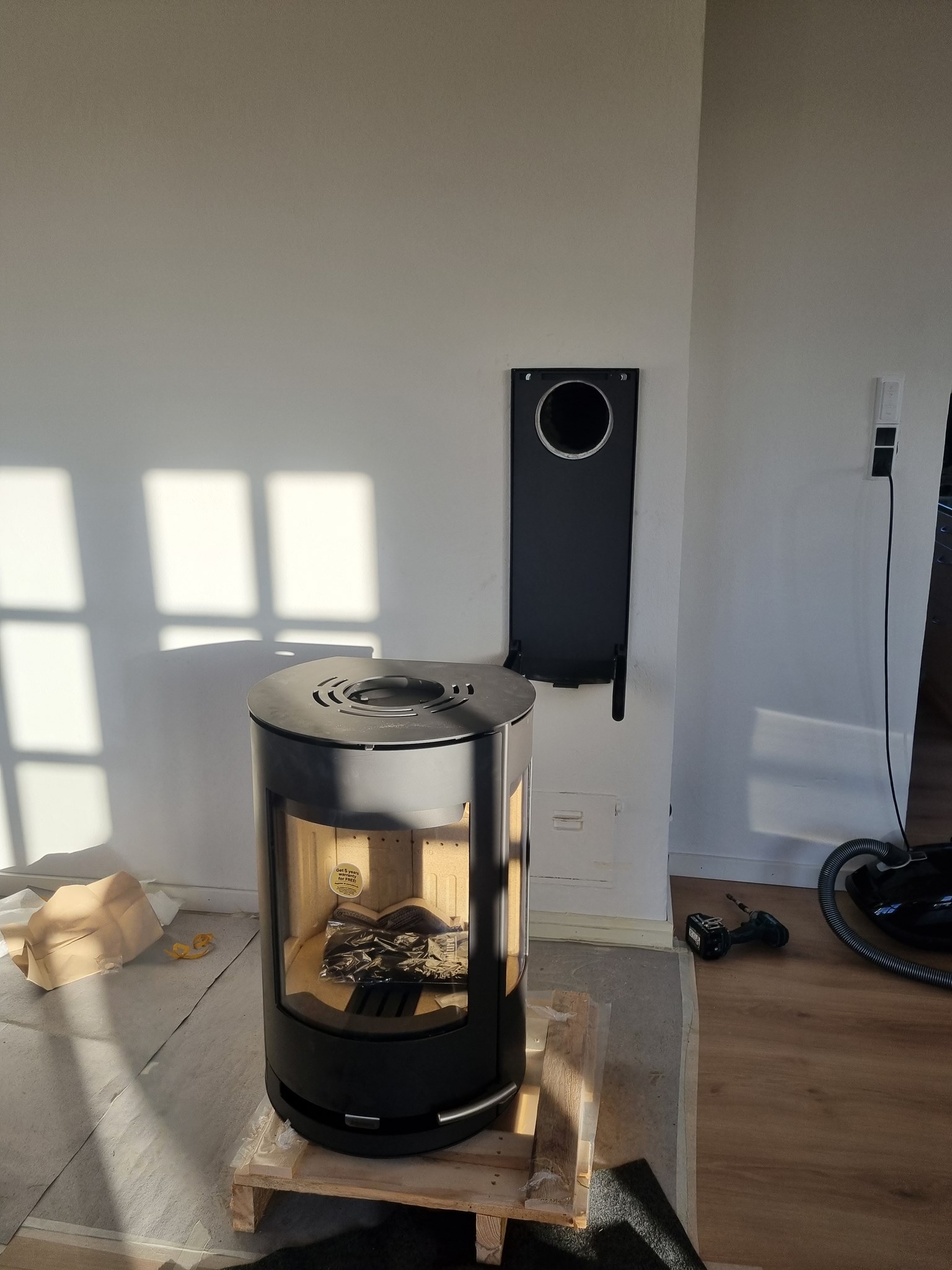

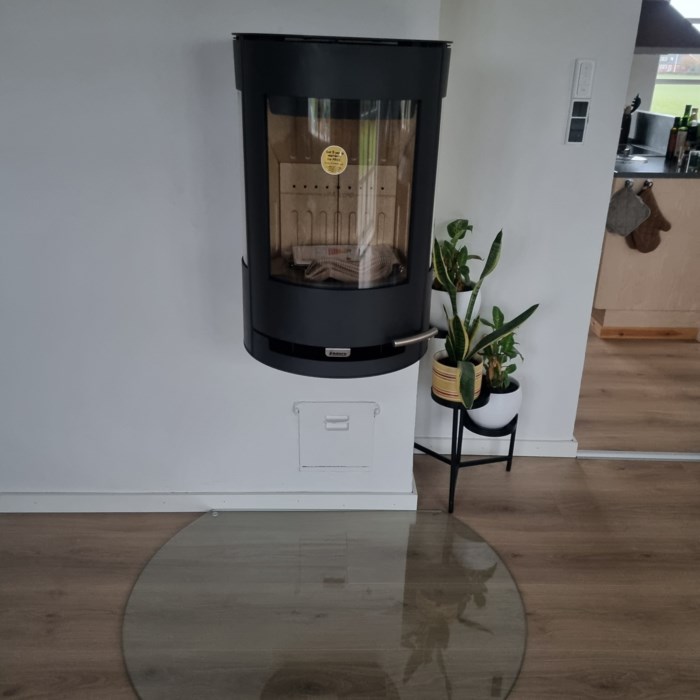

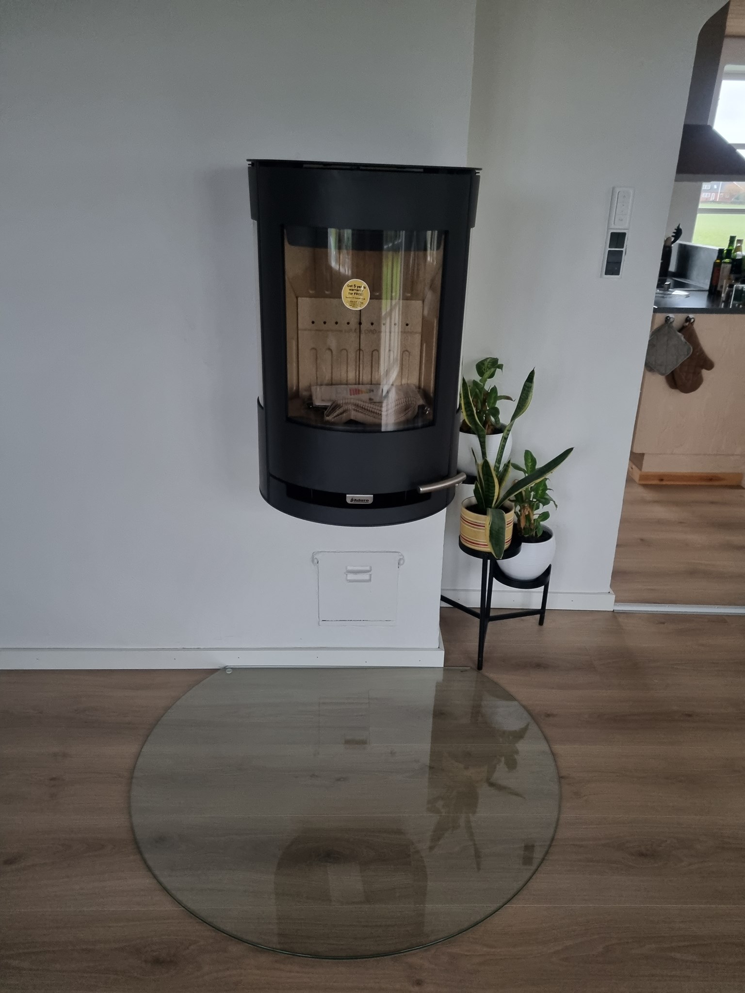

Montering af den nye brændeovn :-)

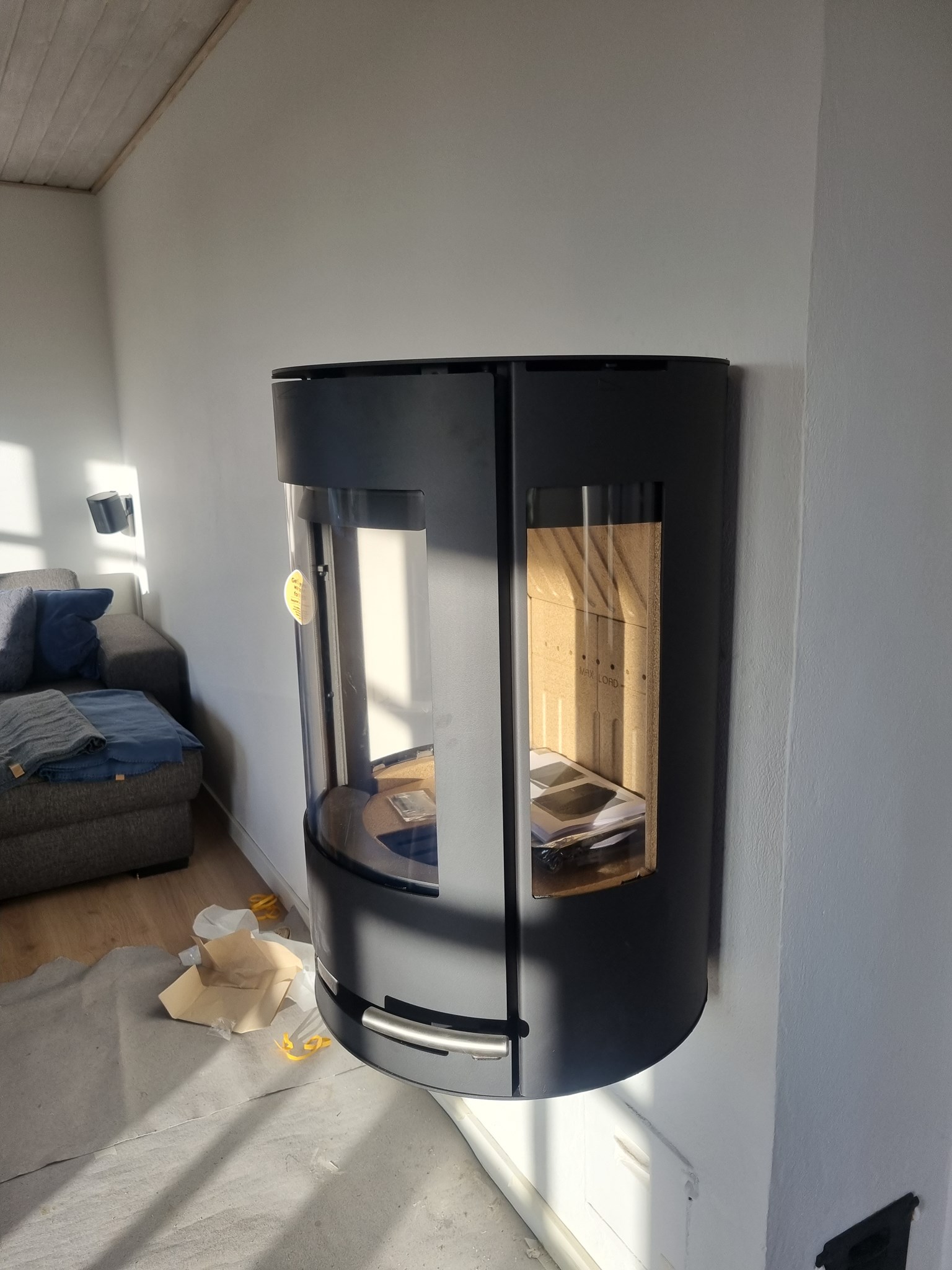

Så hænger skidtet der!...
færdige resultat inkl. "Nips"
