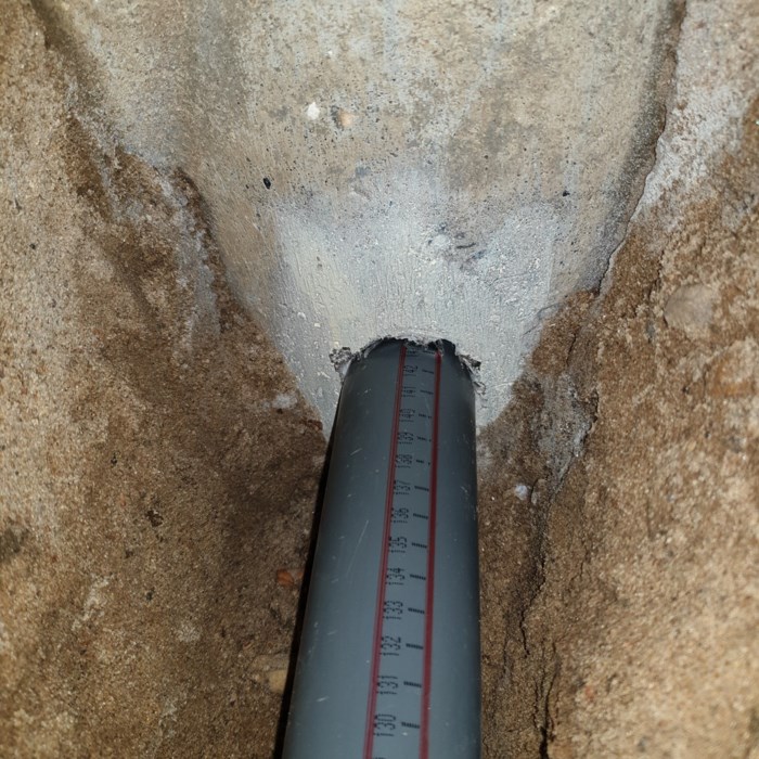

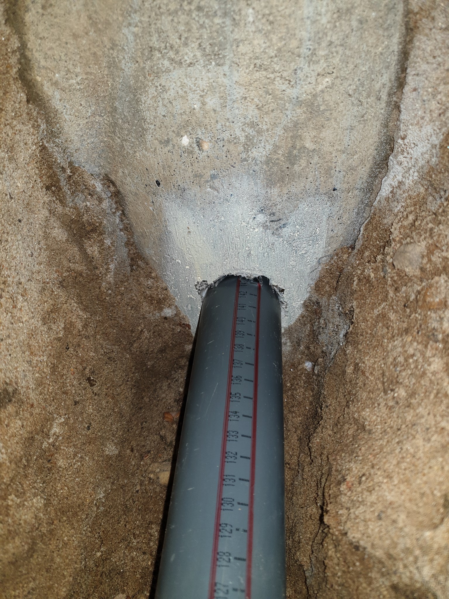

Forslag til udvidelse af for lille betonhul i betonbrønd.

Skum hullet op, mas en hulprofil igennem center (indre diameter skal passe nogenlunde med størrelse på pilotbor) og bor det op.
Sillebak skrev den 16-11-2022
Hvad skal jeg bore op med? Hullet er lavet med små betonbor og mejslet ud.
kloakrøret er 50 mm. Problemet er at jeg kun vanskeligt kan bruge en mejsel i 50 cm dybde, uden en større udgravning under fliser. Umiddelbart skal jeg bare have købt et diamantbor, kendte dem ikke! Regner med at lukke med tec7, bedre forslag?

Sillebak skrev den 17-11-2022
Det er en ca 30 cm diameter regnvandsbrønd, 59 mm afløb er fra en 4 m bred afvandingsdræn (  )https://www.jemogfix.dk/afvandingsdraen-med-metalrist-1-meter/4211/9031553/

 mange tak for hjælpen. Fungerer med fastmuffe, tec7 og 57 mm diamantbor. Vidste ikke at diamantbor fandtes. Fantastisk hjemmeside med hjælpsomme folk.
