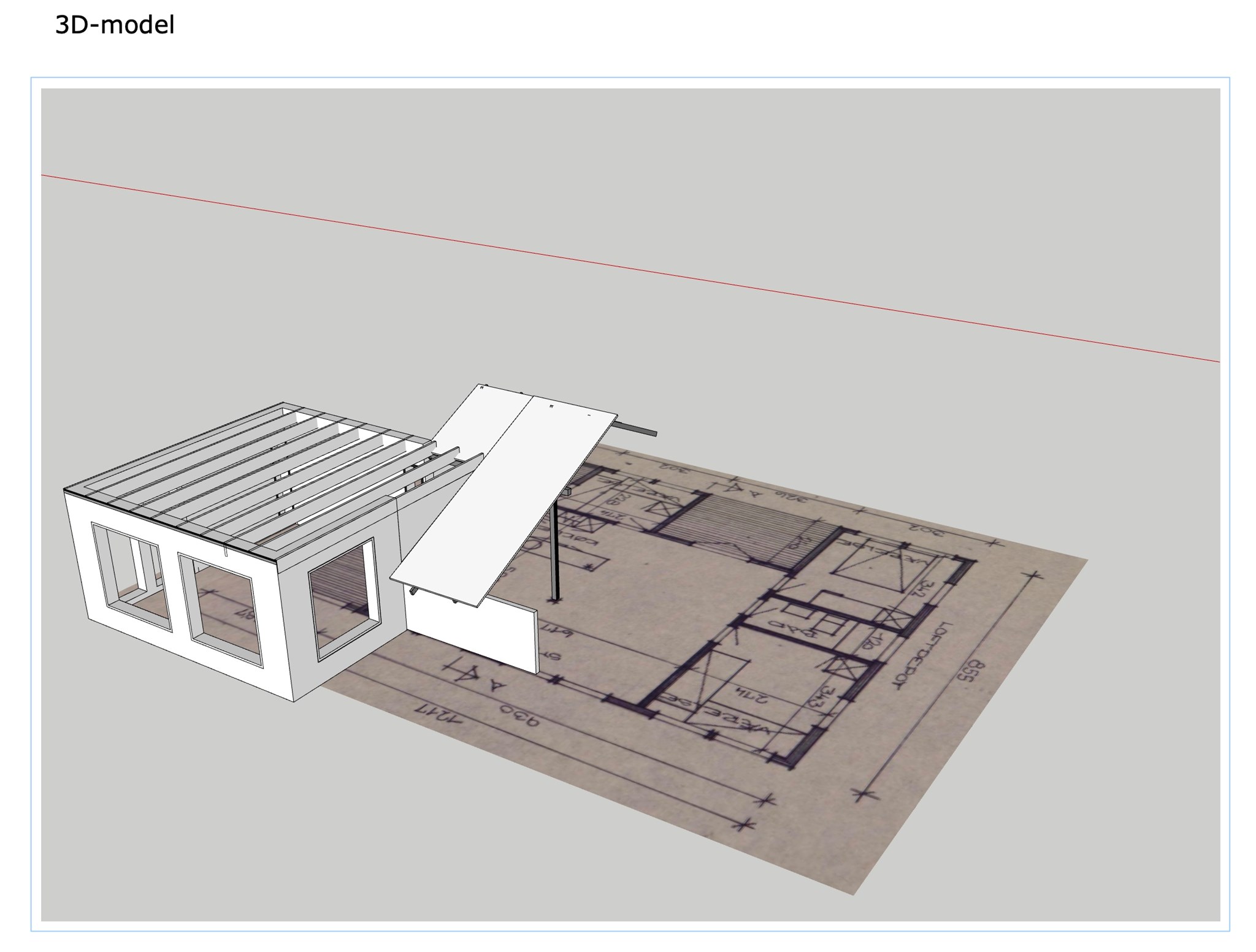

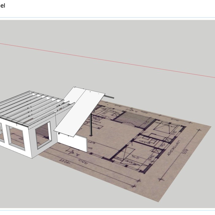

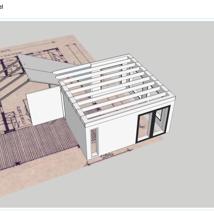

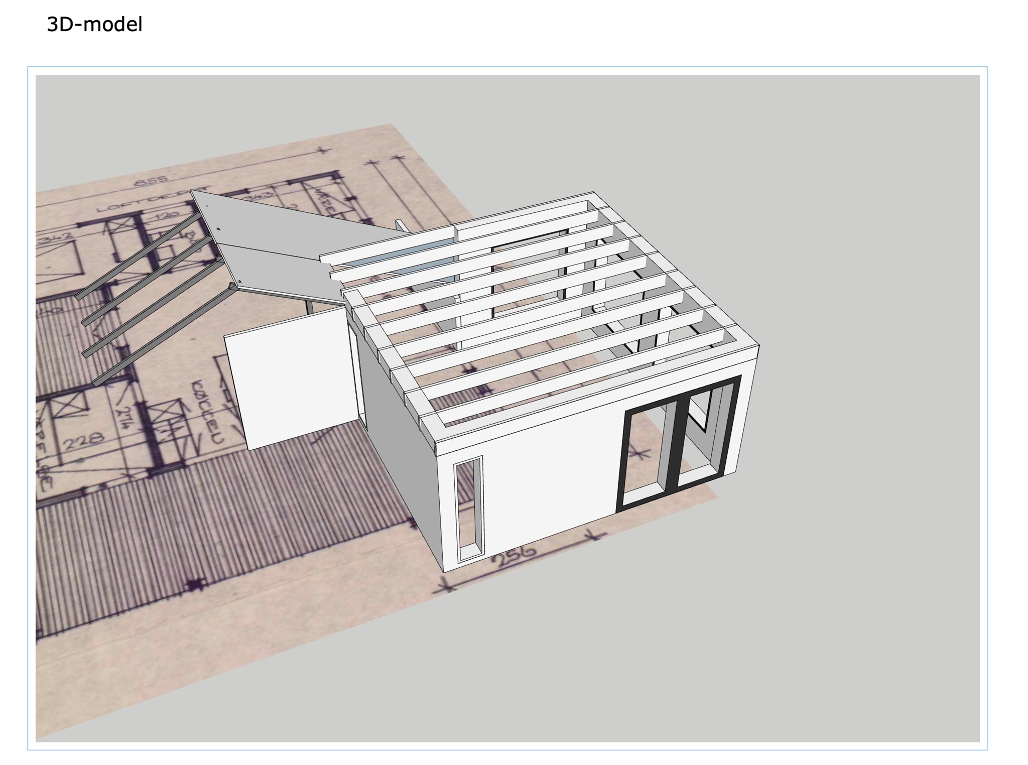

3D-model af tilbygning på grundplanen for eksisterende hus.
Tilbygning til ældre Kalmarhus
3D-model

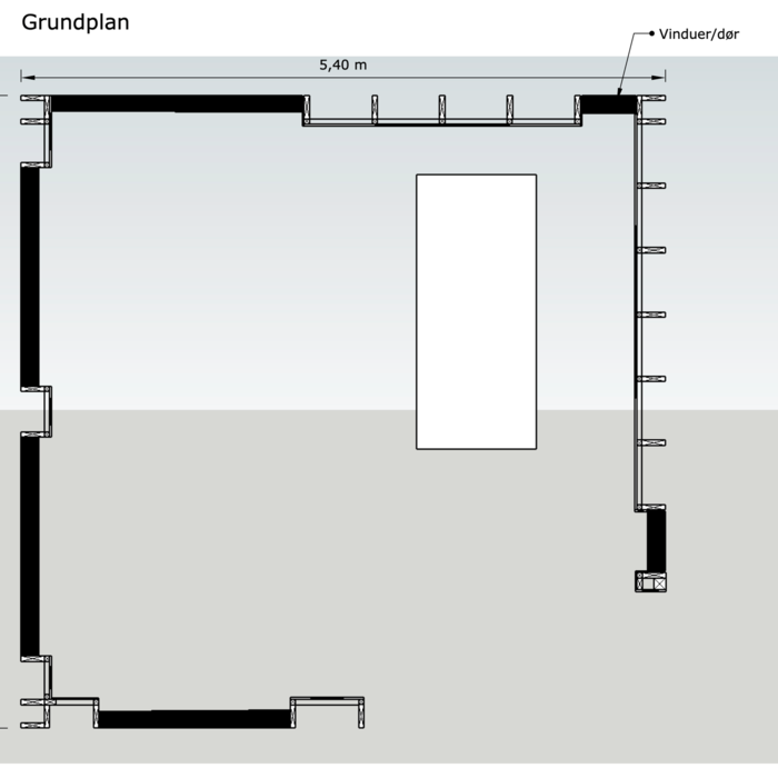

Tilbygningens grundplan 'hullet' er hvor tilbygningen er bygget ind i eksisterende bygning.

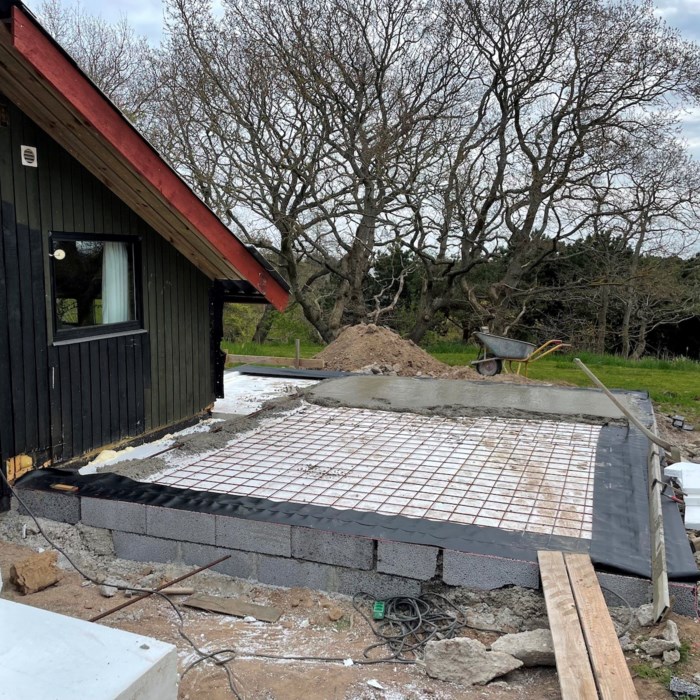

Tilføjet 04-05-2022

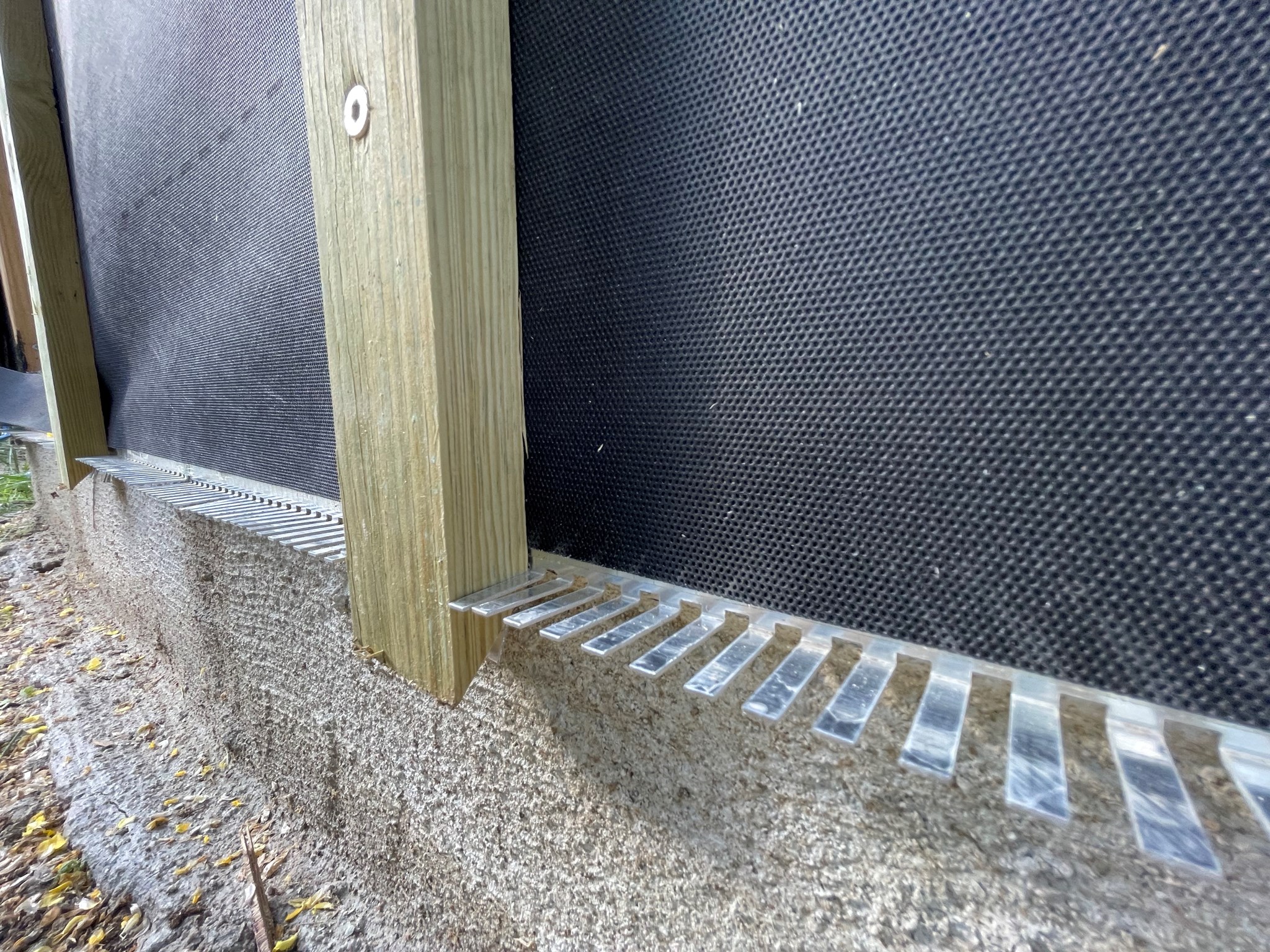

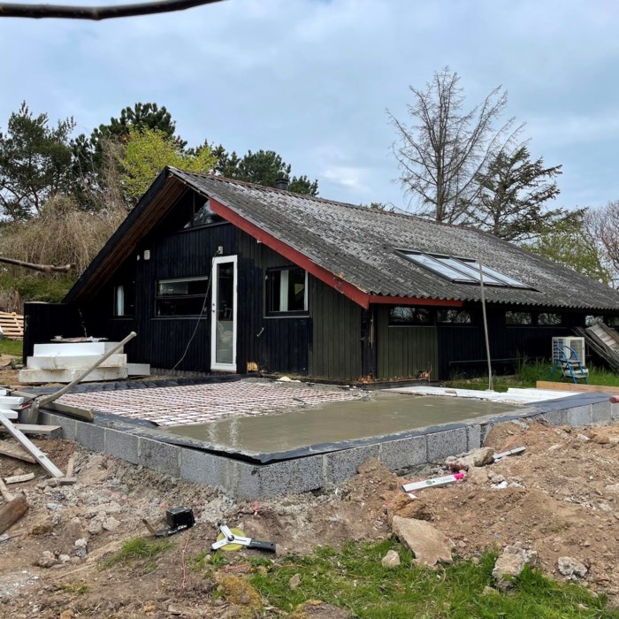

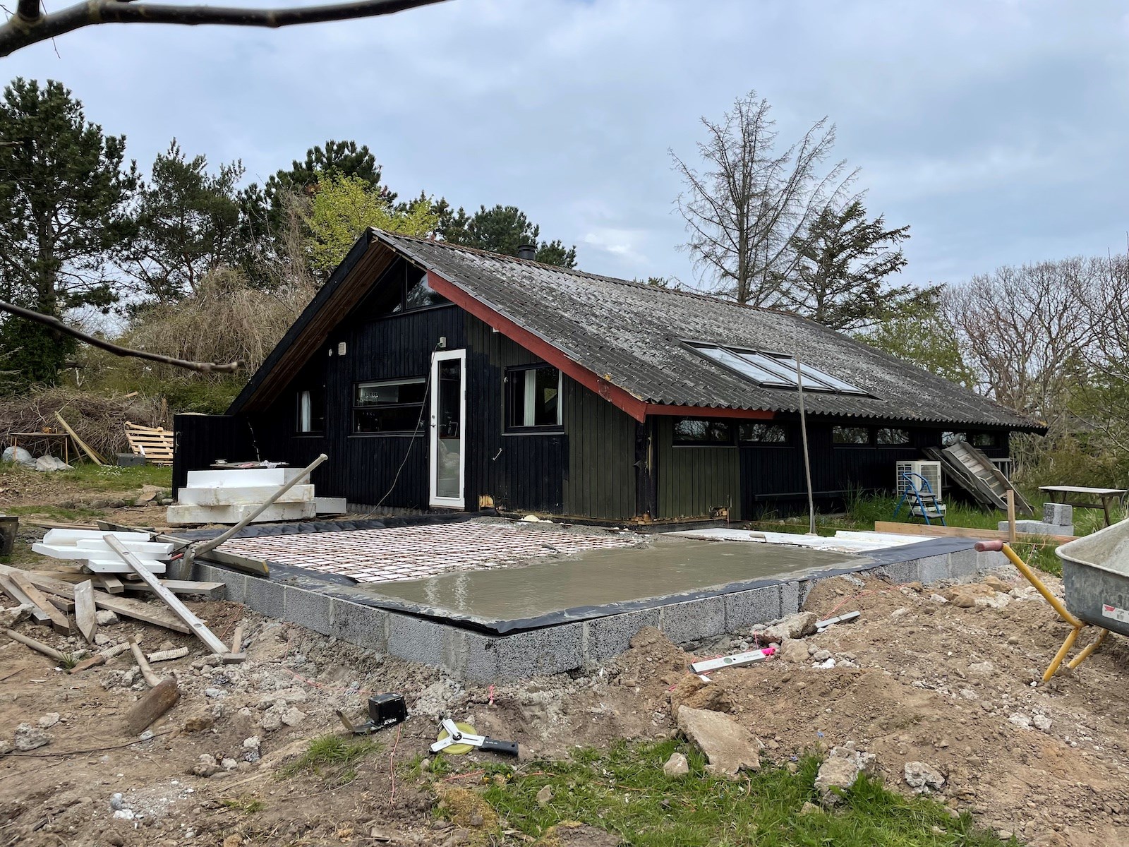

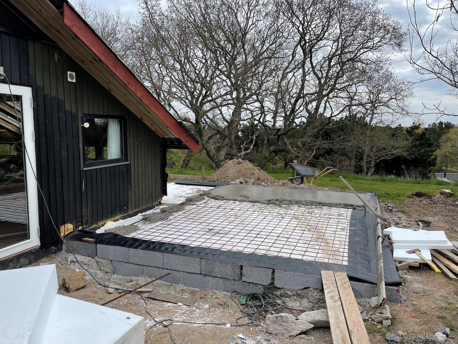

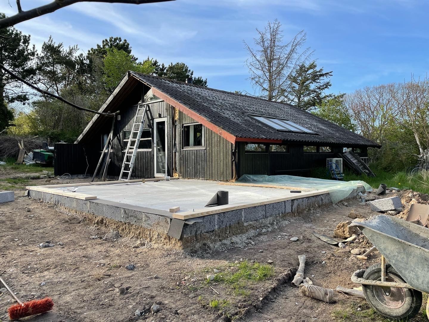

Huset står på moræneler, som ikke ligefrem kræver pælefundering. Da jeg tidligere skulle sætte punktfundamenter til skur, endte jeg med at håndgrave med mukkert og brækjern for at få dybde nok.
Fundamentet er ved at tage form.
Tilføjet 10-05-2022

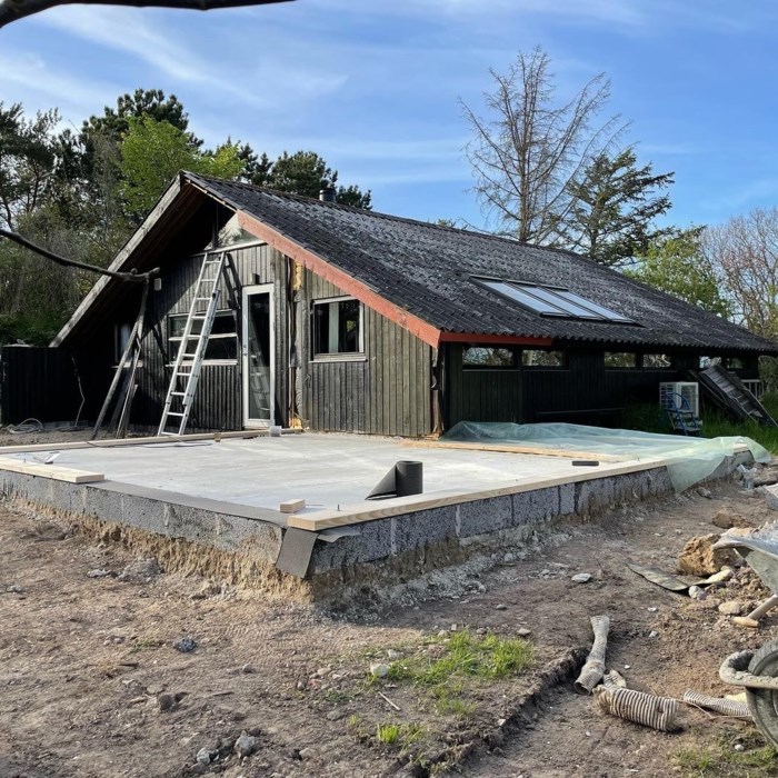

Færdigt fundament (næsten) med bundrem. Sidstnævnte er 45x195 ubehandlet fyr og hviler på både radonspær og murpap. Blev for sent obs på, at den burde have været trykimprægneret - så den må klare sig med en omgang træbeskyttelse på siderne og efterfølgende inddækning.

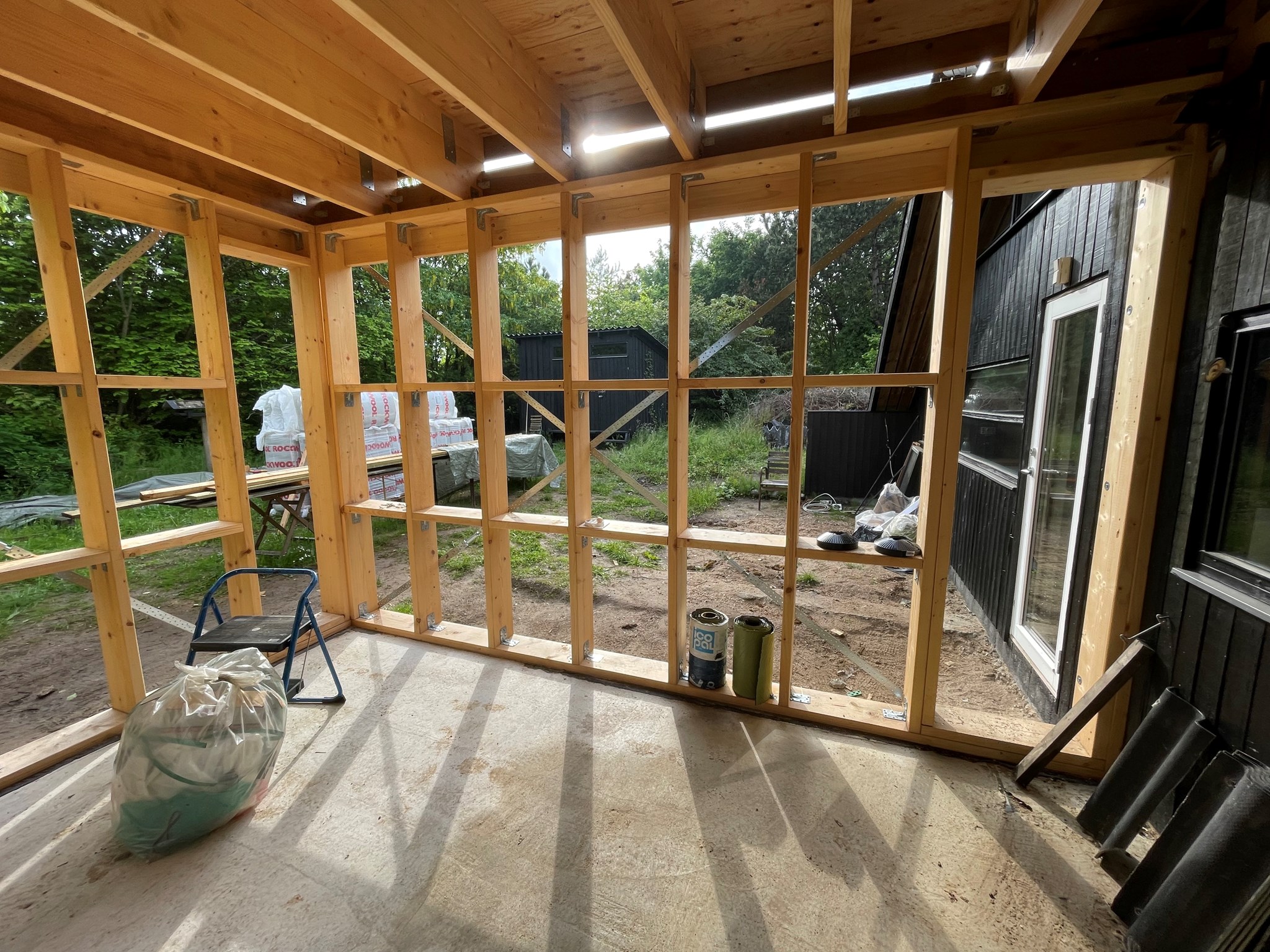

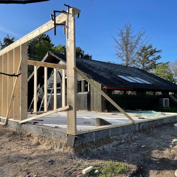

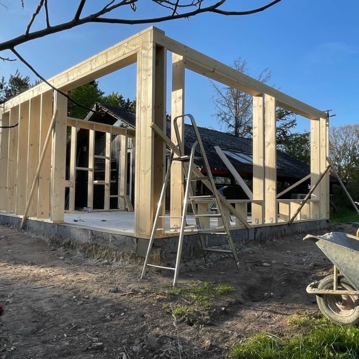

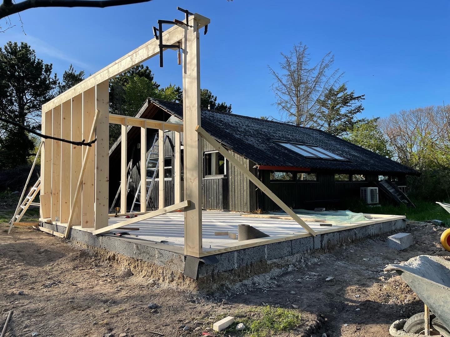

Konstruktionen bevæger sig ud fra gavlen af huset, hvor jeg har skruet en ny stolpe på den stolpe, der bærer den fritliggende ås i stuen. To af spærene i tilbygningen skal hvile af på åsen, så det er ret kritisk at få nøjagtig samme højde på ås og toprem på tilbygningen.
Dobbeltdør og ret store vinduer i tilbygningens fjerneste hjørne.

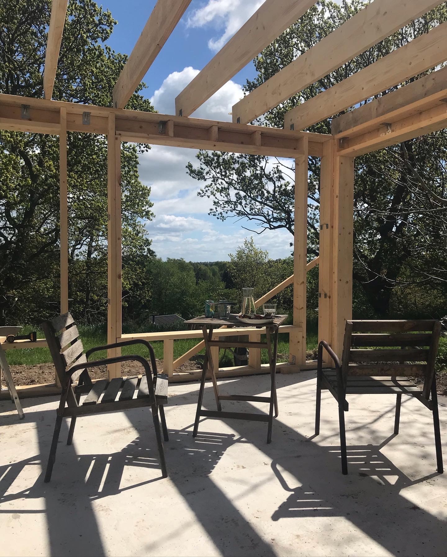

De første spær (45x245) lagt op.

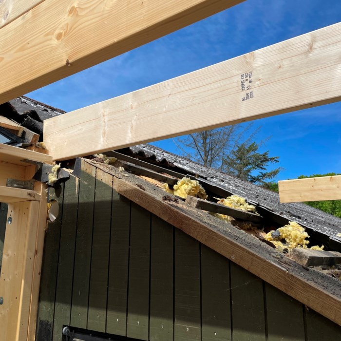

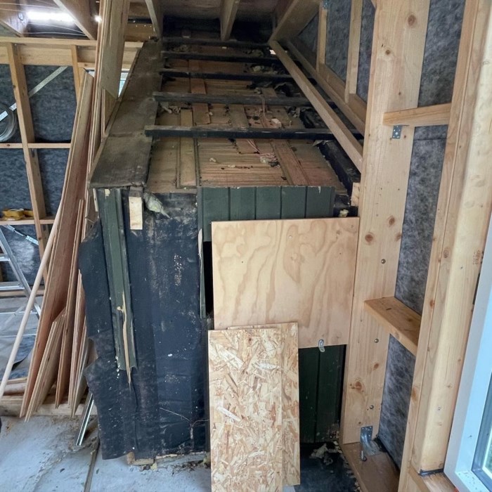

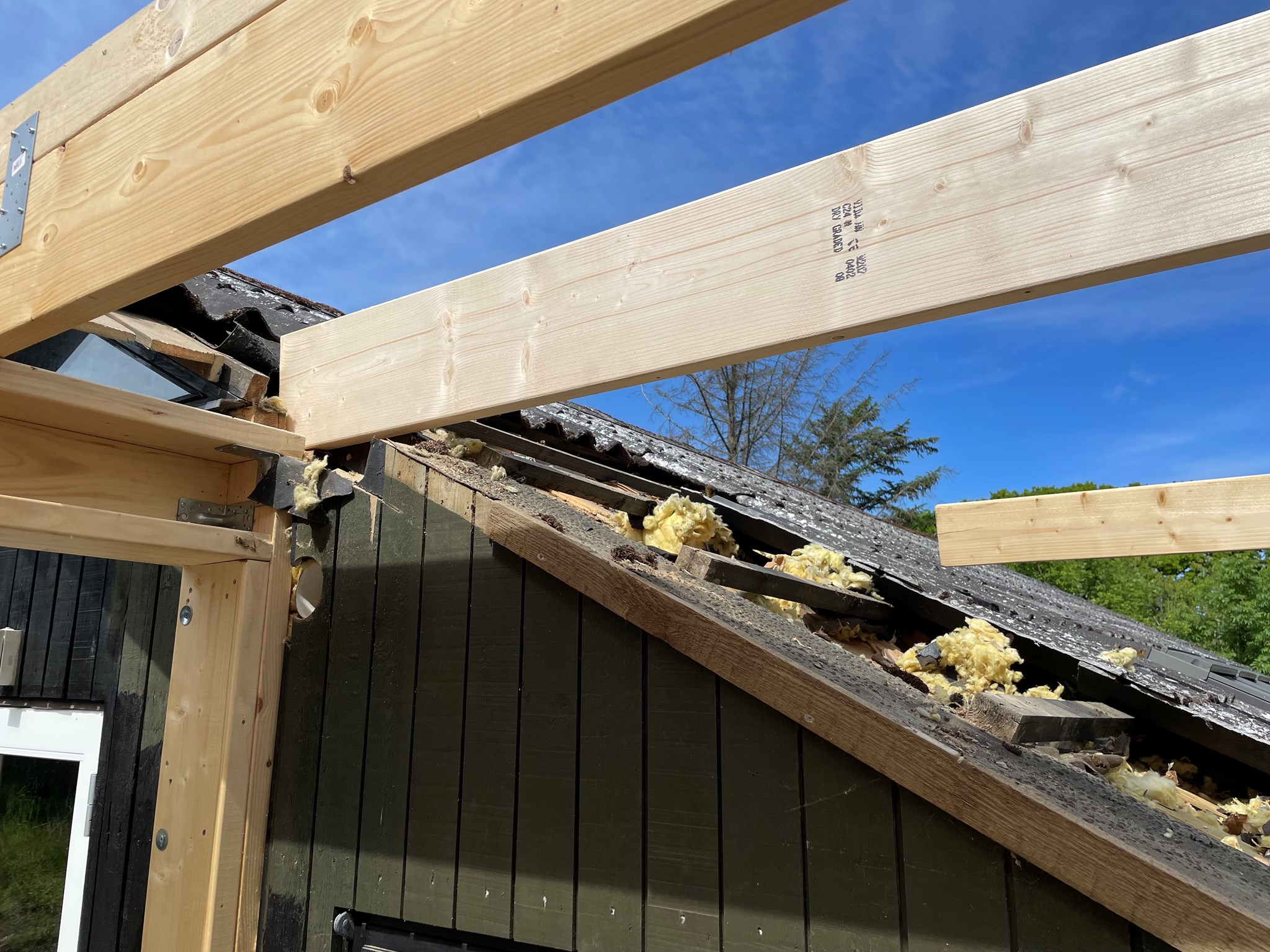

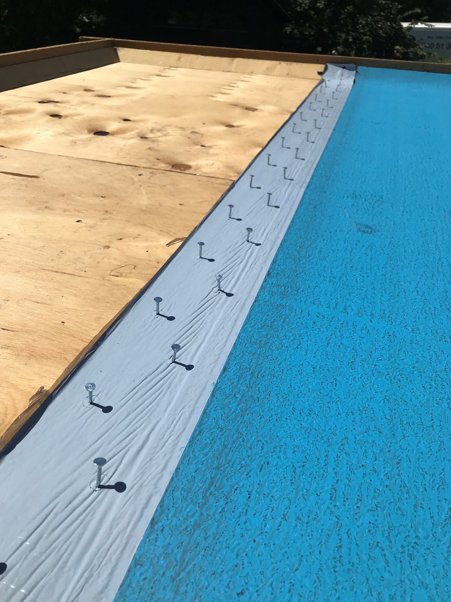

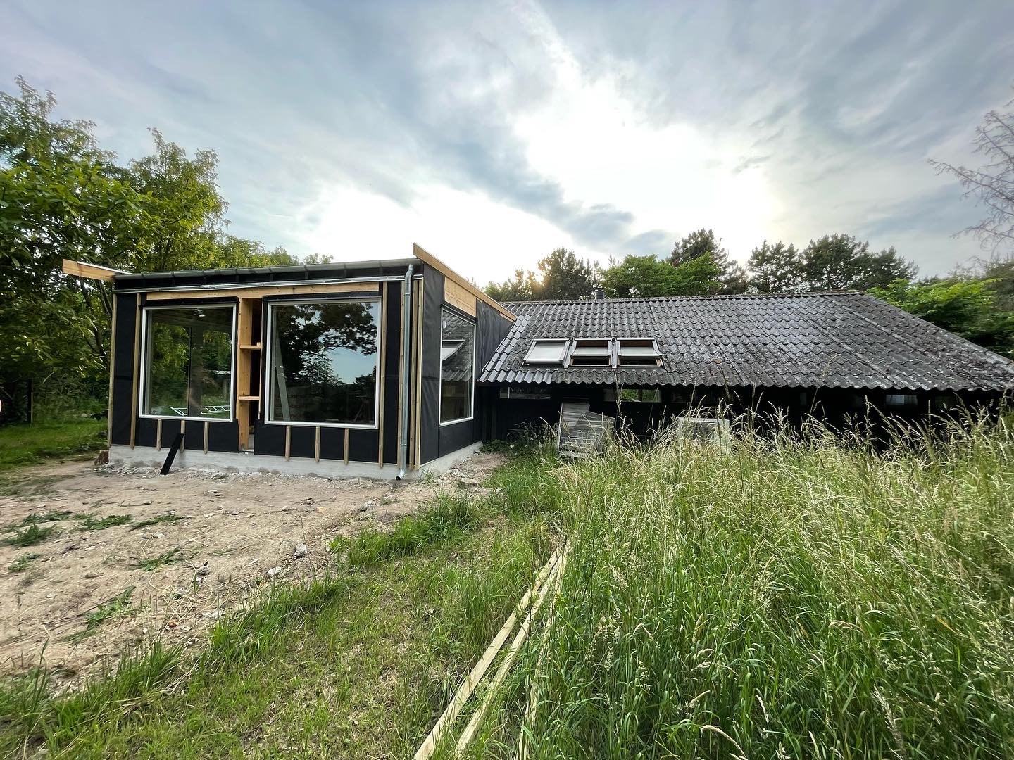

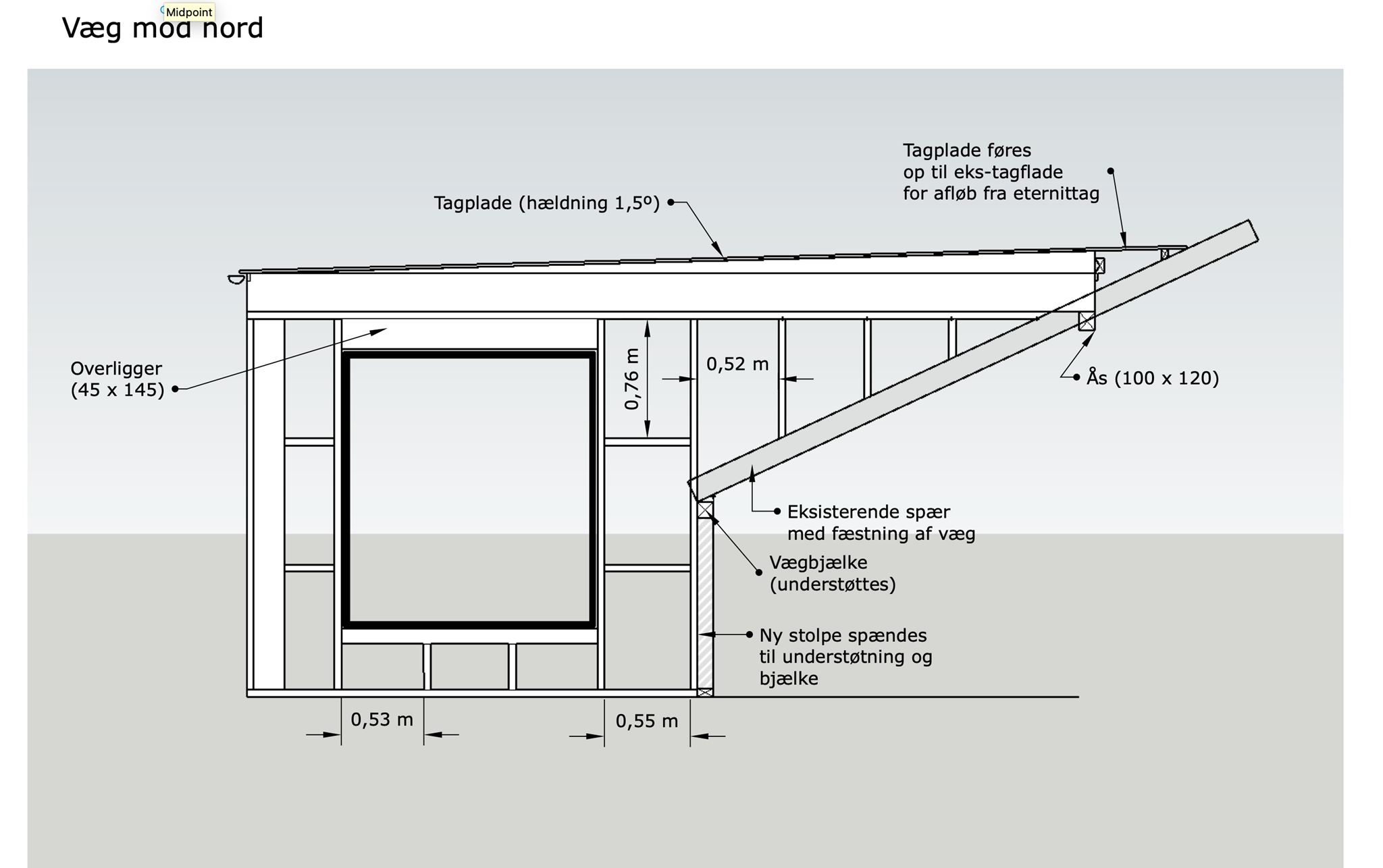

Her er taget blevet åbent, og vi er begyndt på at inde løsningen på overgangen mellem eksisterende og nyt tag.

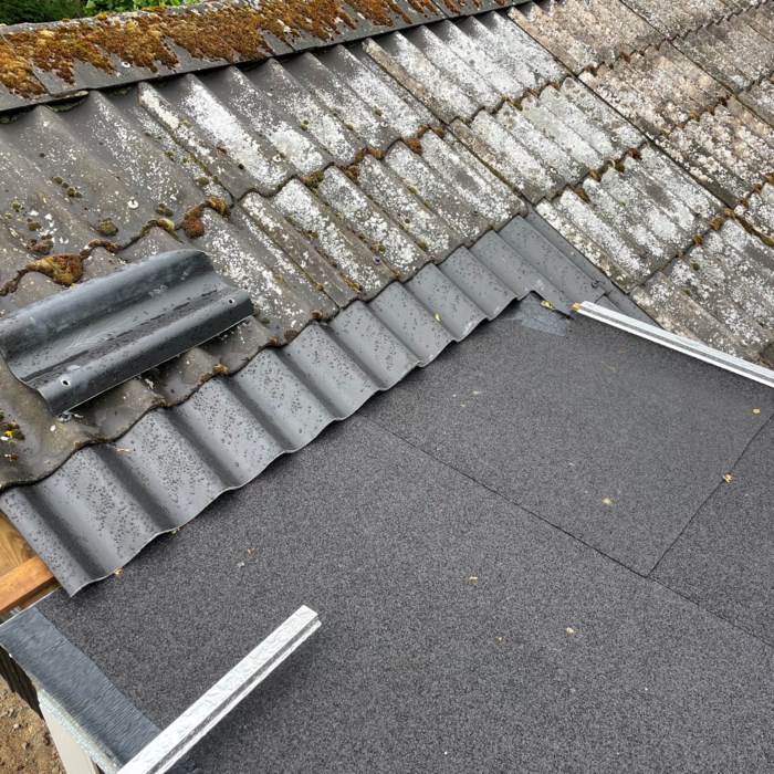

Underpap-soldater på parade,
Her er nyt og gammelt sat over for hinanden. Det øverste hjørne har vi valgt at dække med fleksibelt inddækningsbånd. Det rigtige ville nok være en zink-inddækning, men det må vente i denne omgang.

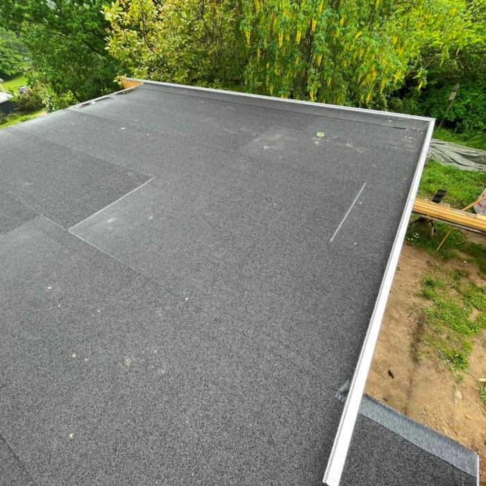

Tag over - udluftning over kommende isolering anes øverst.

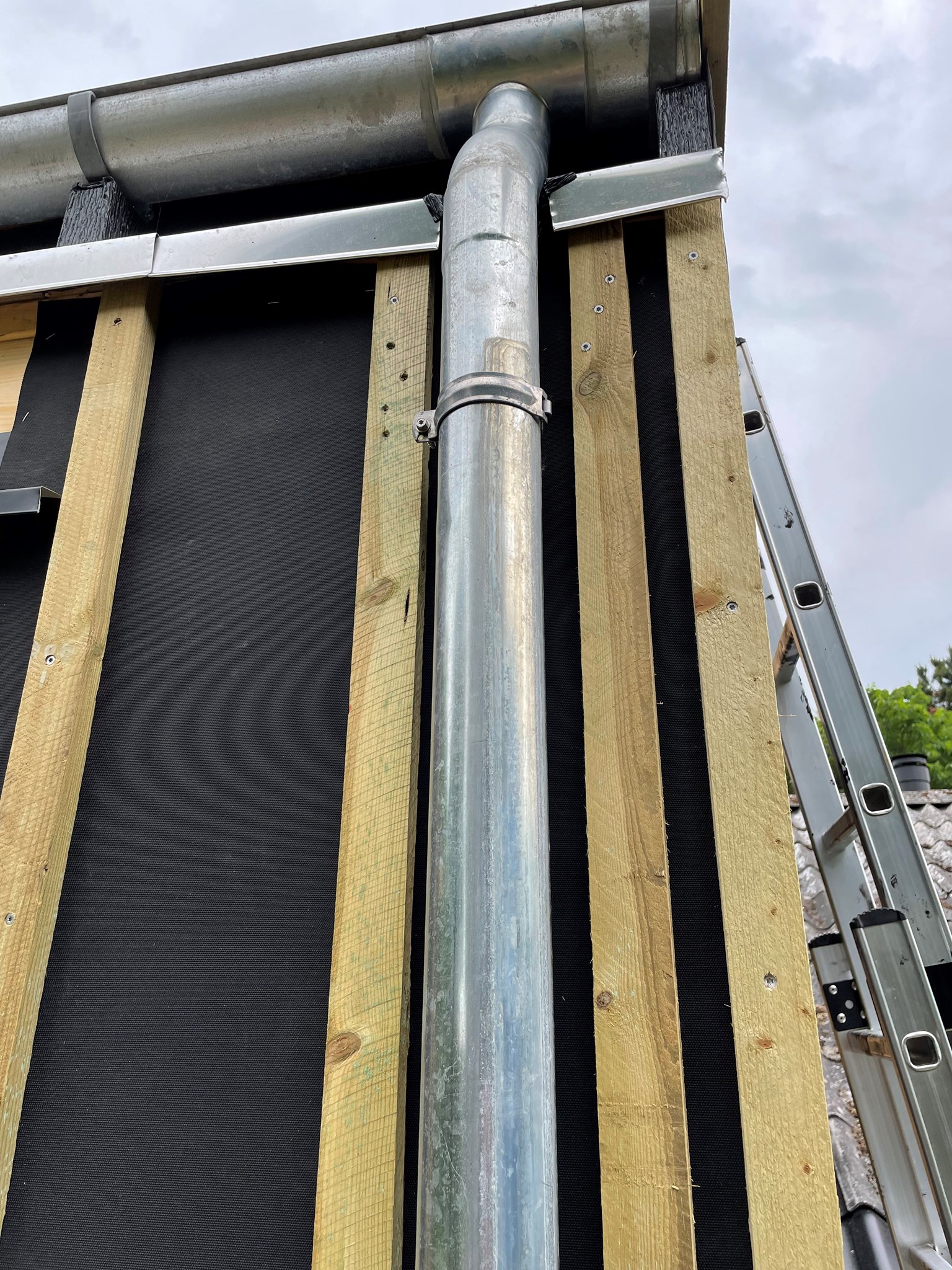

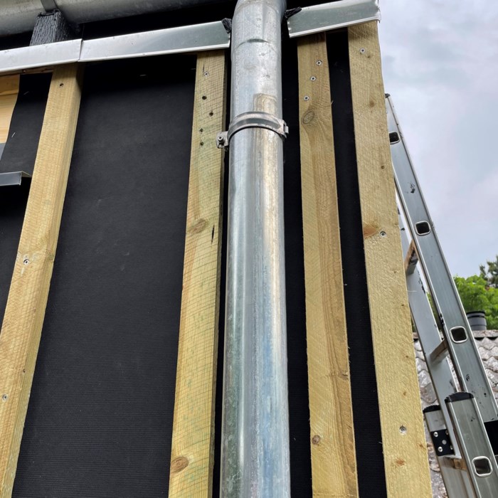

Tagrenden er trukket lidt tilbage så vi senere kan få plads til den lodrette listebeklædning. Tagrenden er dækket ind med fleksibelt inddækningsbånd og en skjult tagfod, hvis der senere skvulper vand ud af tagrenden.

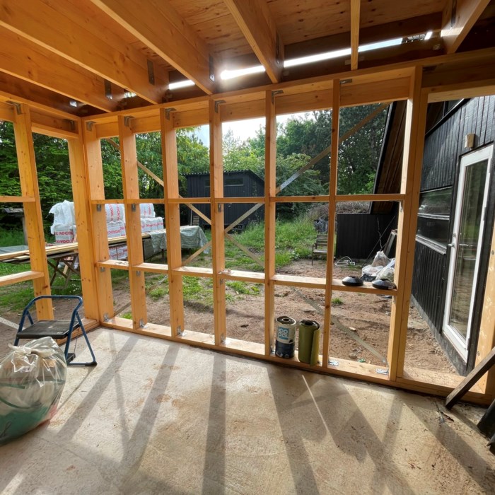

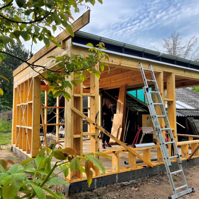

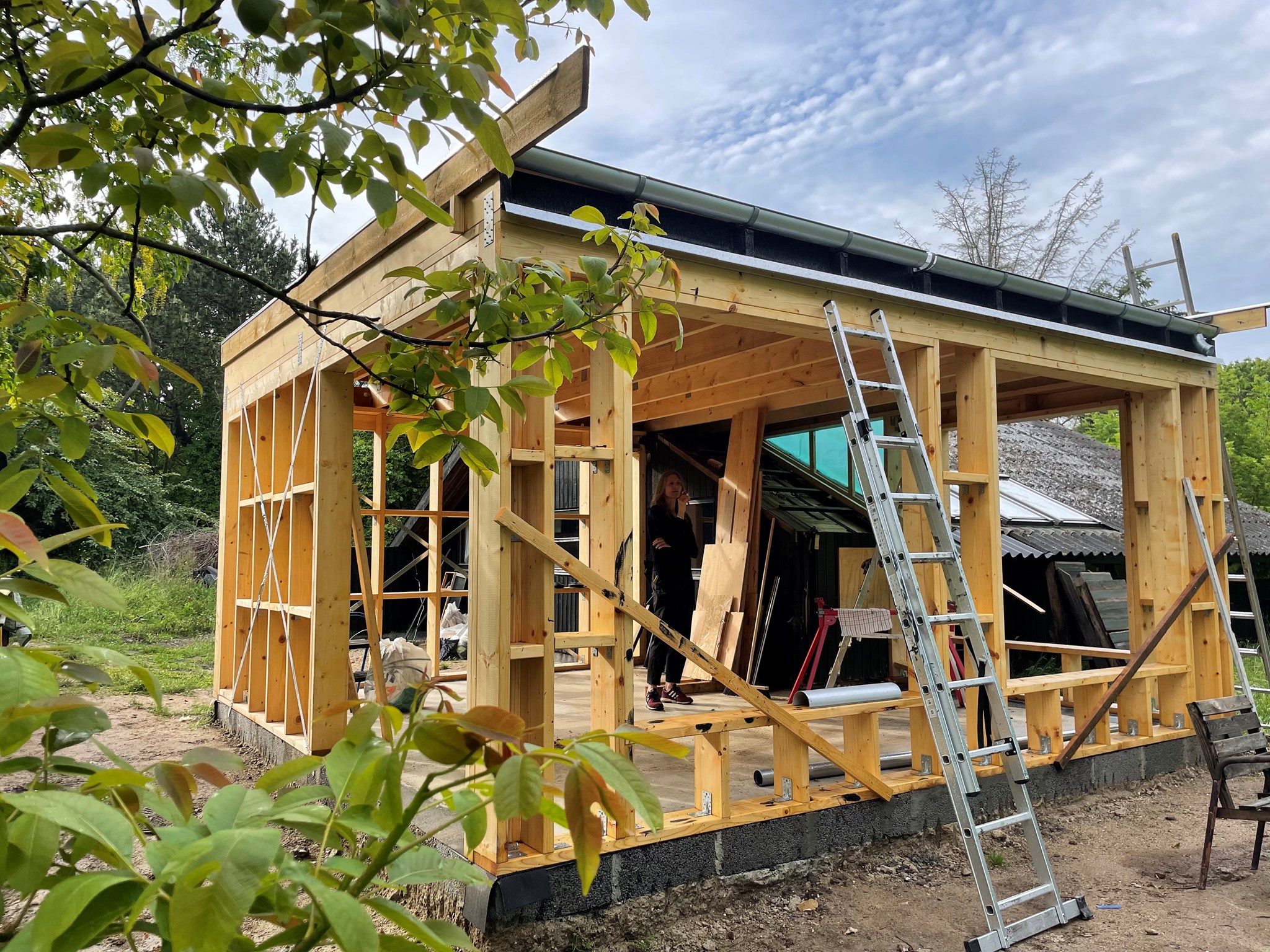

Spærafstand passede (heldigvis) perfekt med placeringen af de stolper, som holder husets langsgående ås.

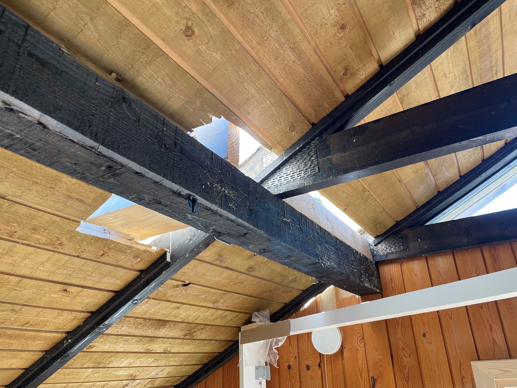

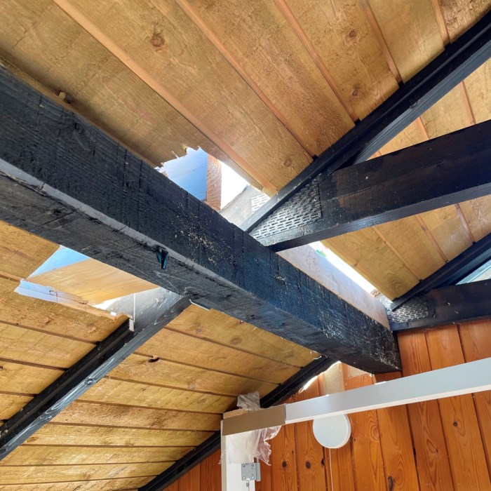

Her ses den langsgående ås med de nye spær lagt ind.
Den bærende bjælke i siden af huset har fået ny sammensat bjælke, der senere blev spændt sammen med ny stolpe i tilbygningen.

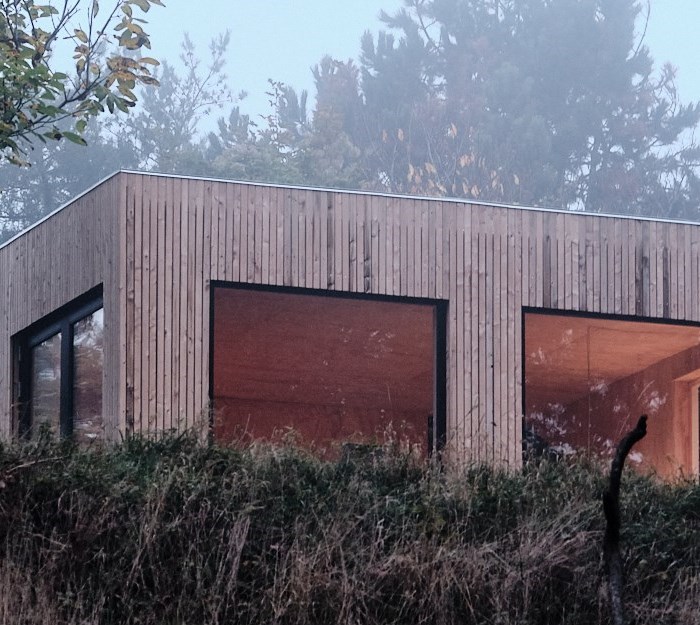

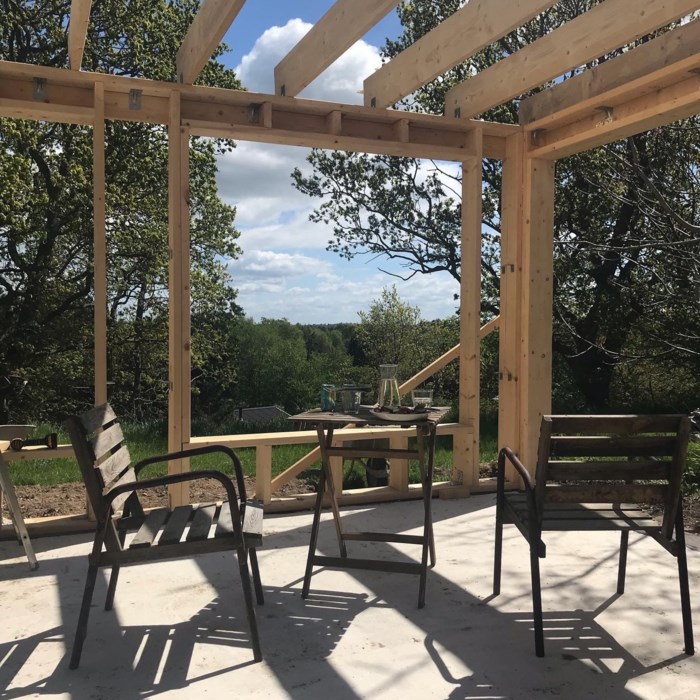

Det er denne udsigt, vi bygger for. Mod sydøst med udsigt mellem egetræerne over terrænet - om vinteren noget mere åben :)
Fra dette vindue har vi om vinteren udsigt over Kattegat.
Grunden skråner svagt på denne del, så tilbygningen tager sig lidt større ud på grund af vidvinklen.

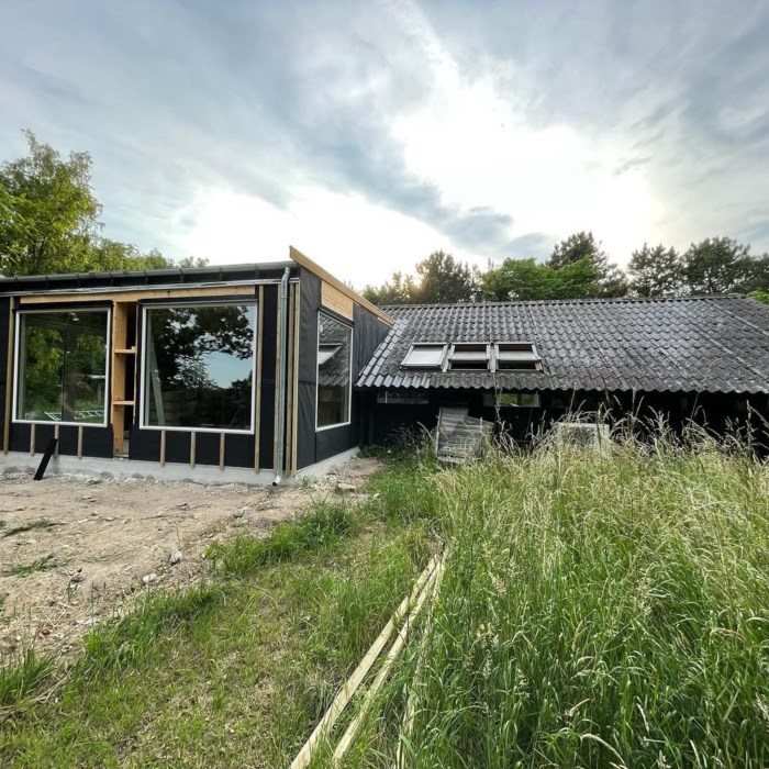

Vi venter så længe som muligt med at fjerne det gamle hushjørne.

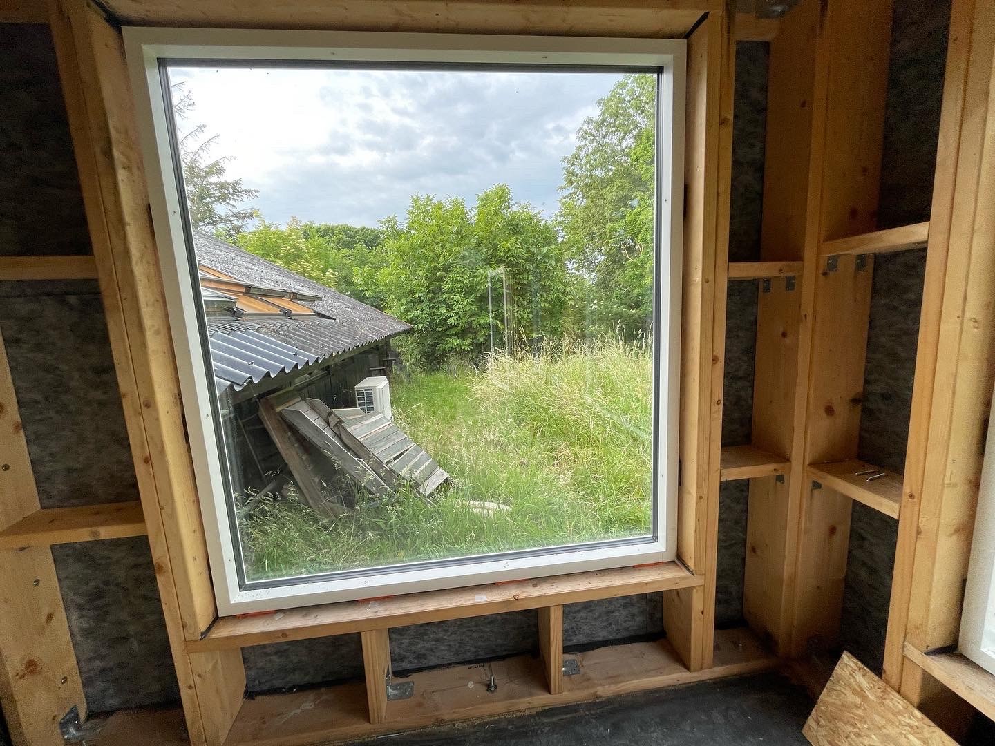

Hjørnevinduet sidder endnu - mon der er nogen, der mangler et par originale Kalmar-vinduer?

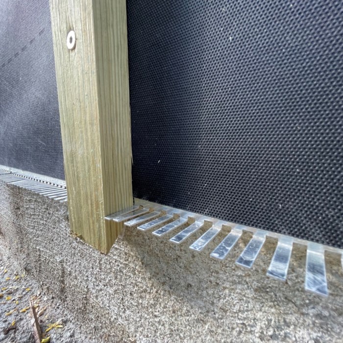

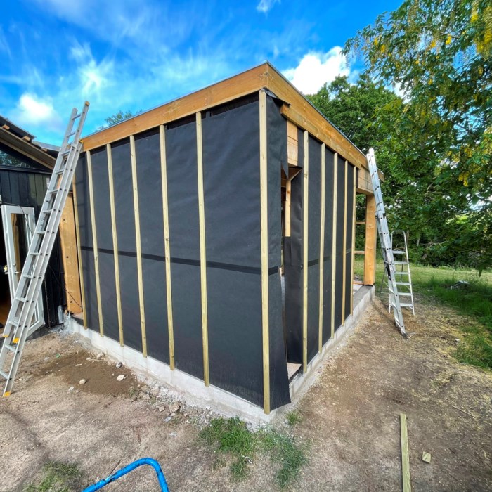

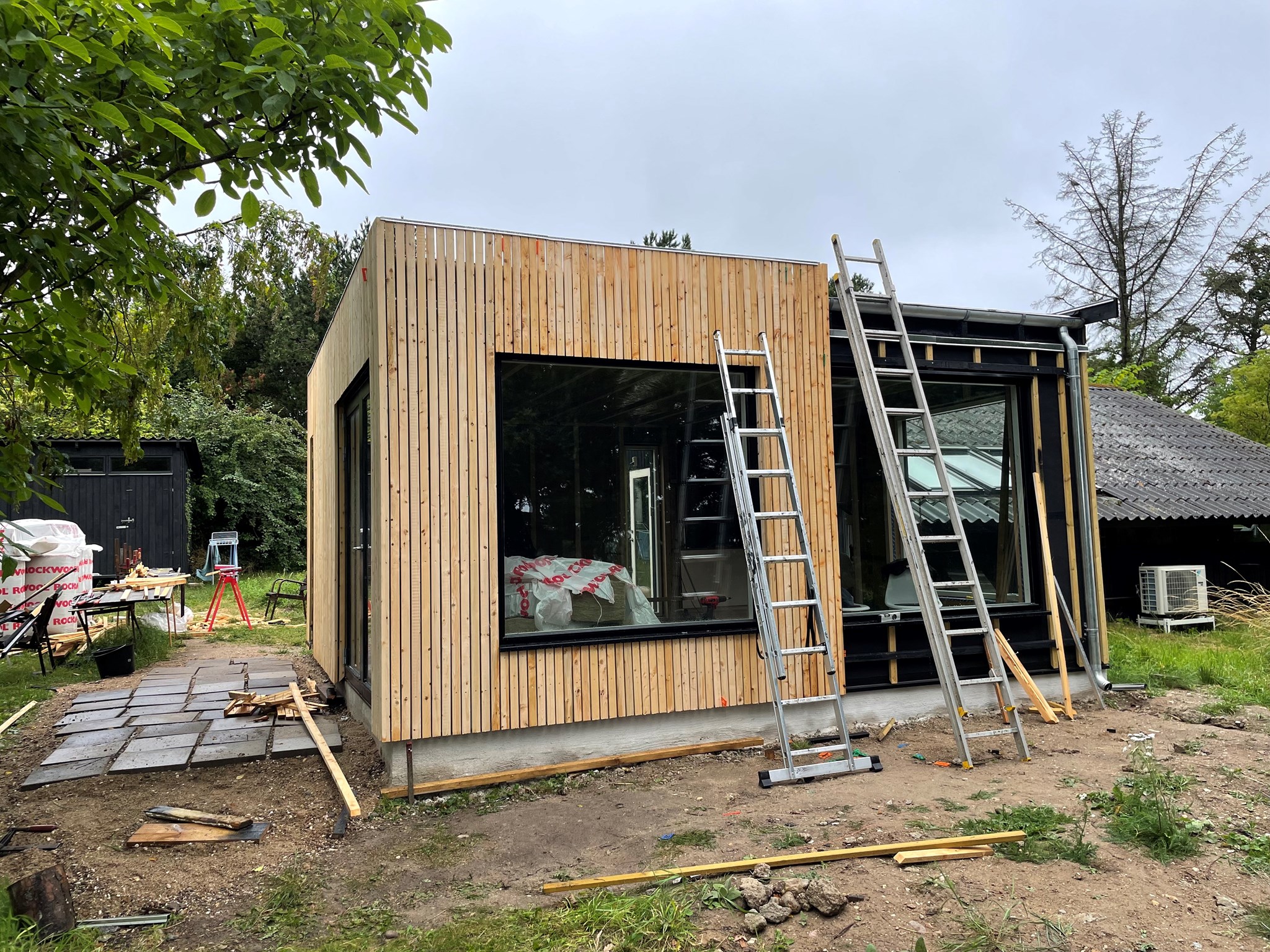

Vi kom i gang med at beklæde med UV pap (Alpha Pro) for nogle uger siden. Bygningen får en åben listebeklædning (50/10 mm) og burde dermed holde sig pænt inde for kravet om max. 20 % åbning.
Tagrenden bliver skjult bag listebeklædningen, så vi har opbygget en inddækket rende for at forhindre evt. overdryp i at løbe ned i væggen. Desværre blev den 'indvendige' drypnæse lidt for bred, så vi har bukket den på plads for at få palds til listerne - og klippet hul til nedløbsrøret. Da tagrende og nedløb er i zink, har vi måttet sikre os, at der ikke er kontakt med tagfod/vandnæse i alu.

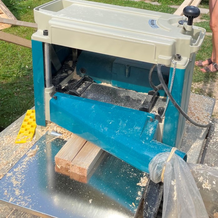

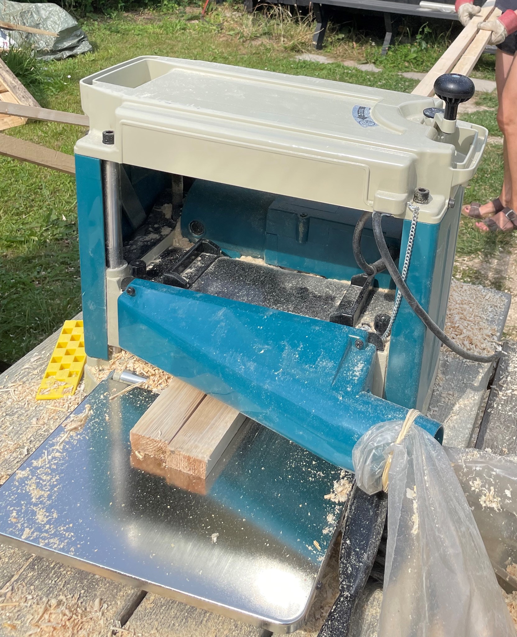

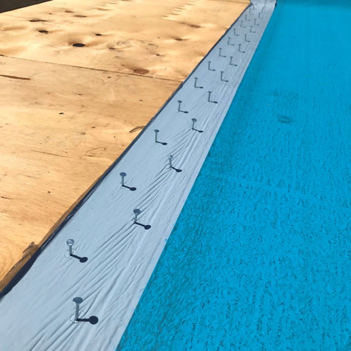

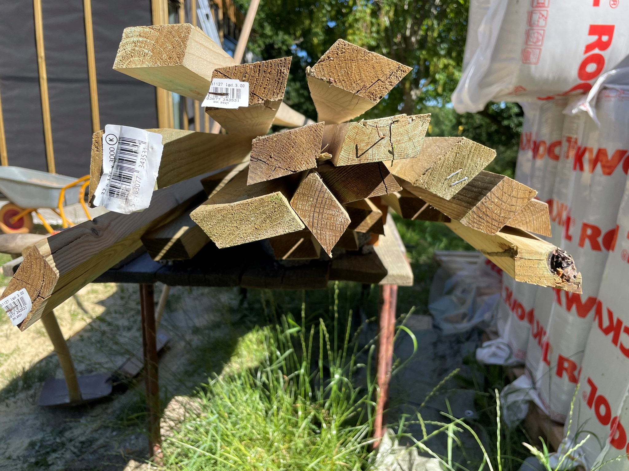

Romber til listebeklædningen er damn dyre (i omegnen af 150 kr stk for 3 meter), så de måtte skæres af terrassebrædder.

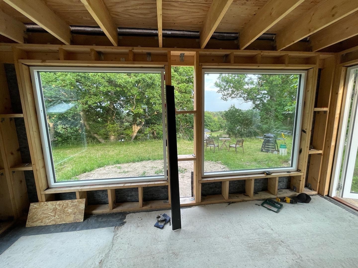

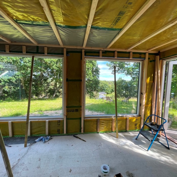

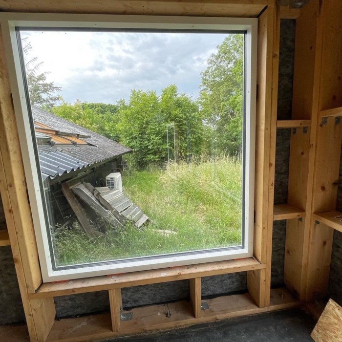

Vi har fået vinduerne på plads og i gang med isolering og dampspær. Ingen af delene er min stærke side, slet ikke isolering af loftet nedefra.
Romber i trykimp træ - nymalede med sort t ræbeskyttelse. Nu venter vi på en ny tykkelseshøvl, så vi kan få rettet 300 stk cypreslister og komme i gang med at beklæde bygningen.

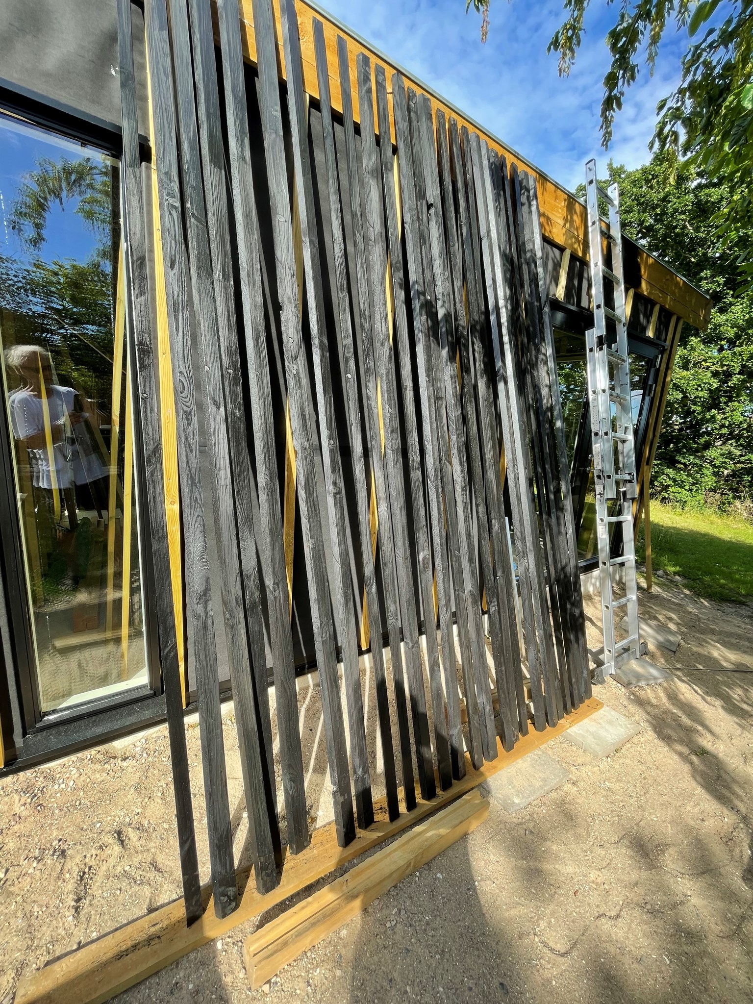

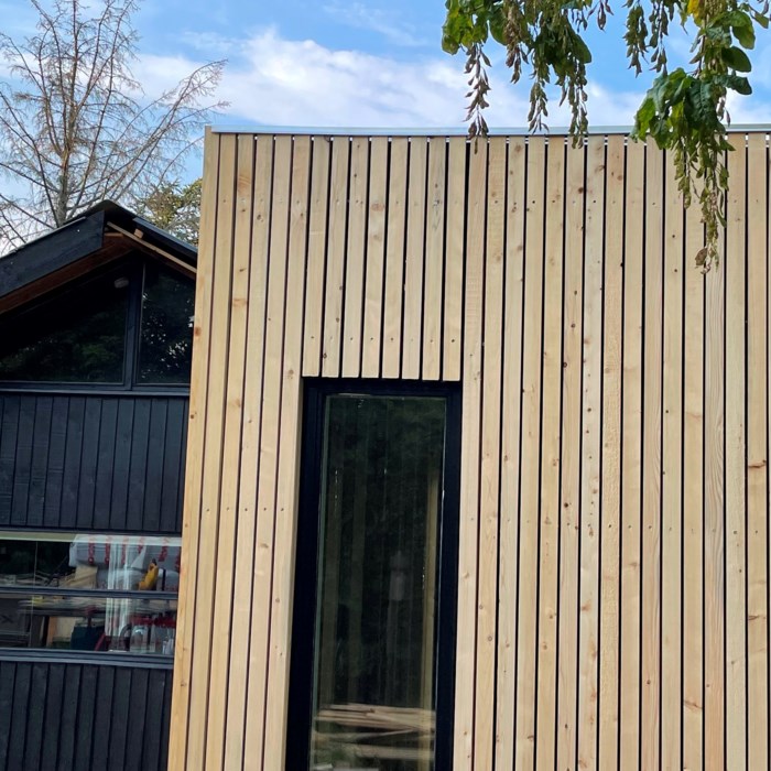

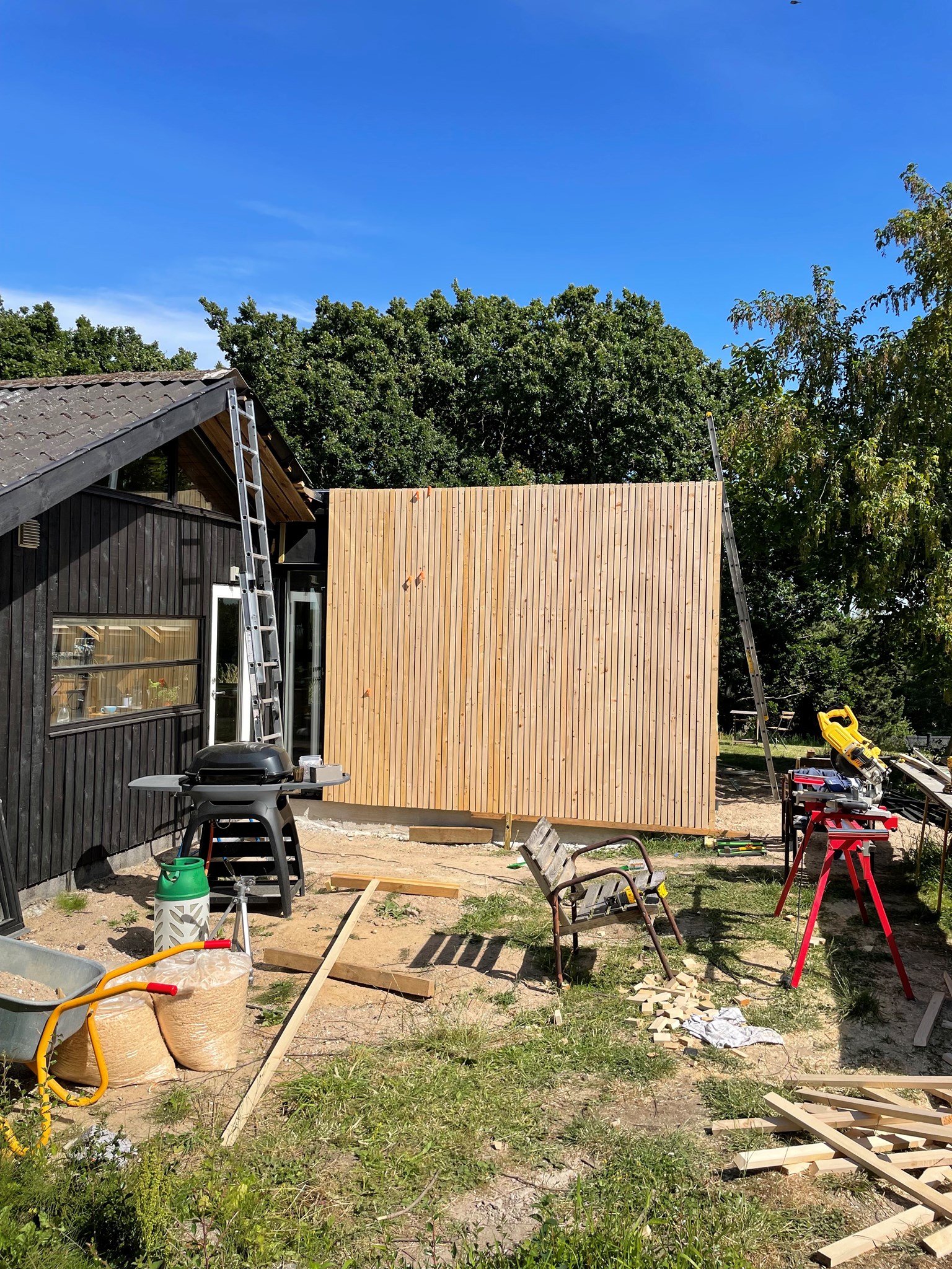

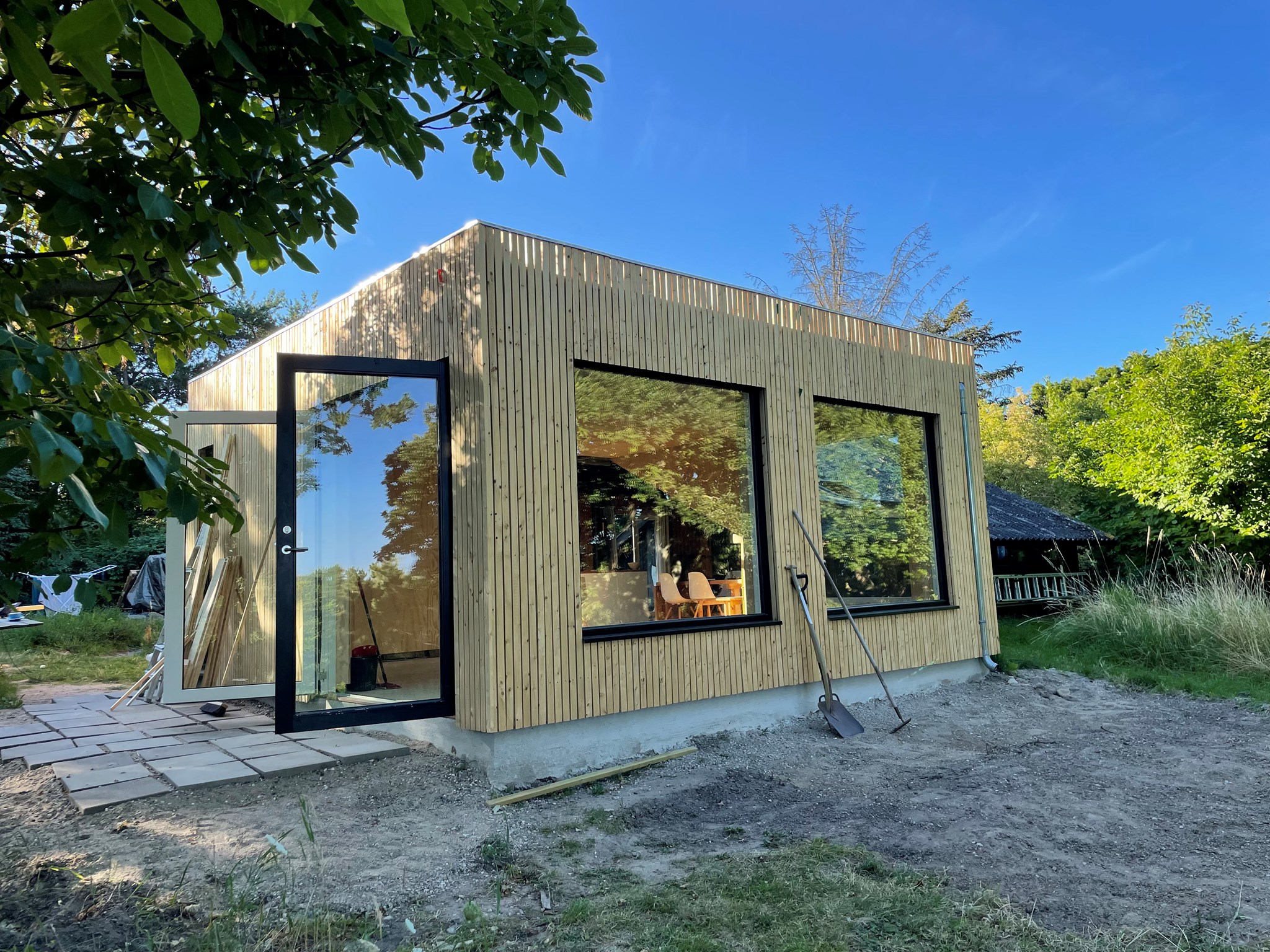

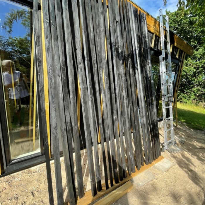

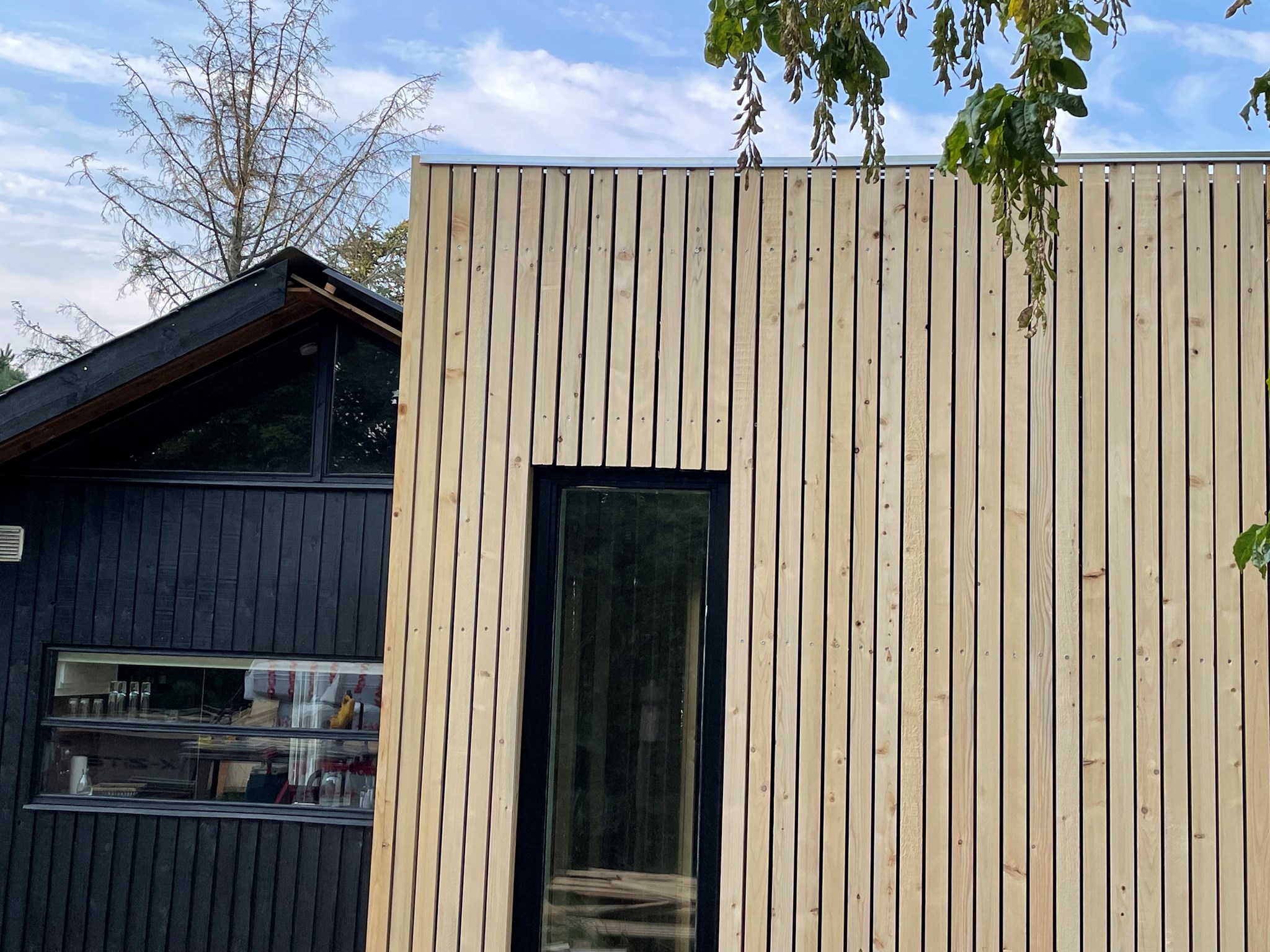

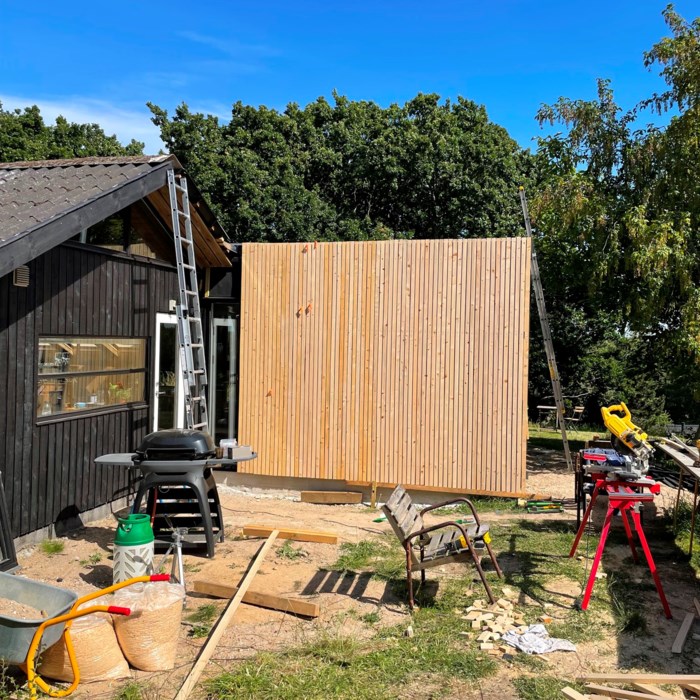

Vi har været i gang med at sætte belædningslister op. De blev leveret savskårne fra savværket, men var for 'uldne' til formålet, så der måtte indkøbes en tykkelseshøvl. Den ryger på DBA, når vi er færdige.
Halvvejs på facaden mod udsigten.
Træet er cypress - heldigvis. Det tog et par måneder fra listerne blev leveret til vi kunne begynde at sætte dem op. Havde det været lærk, havde de vredet sig til det ukendelige i ventetiden.
Første hele væg med belædningslister. Damn, det tager tid at skrue 50 mm lister på plads.

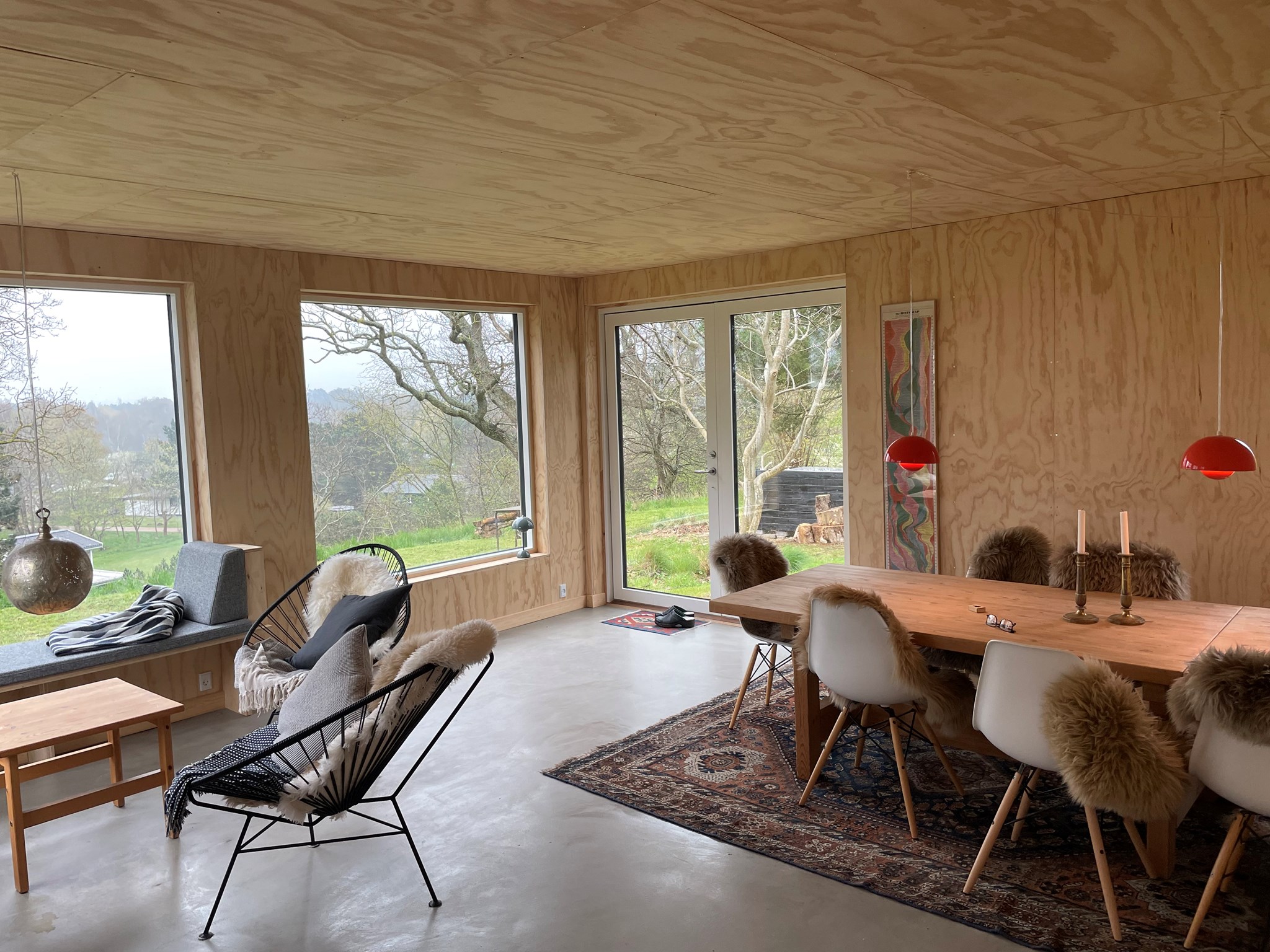

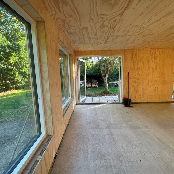

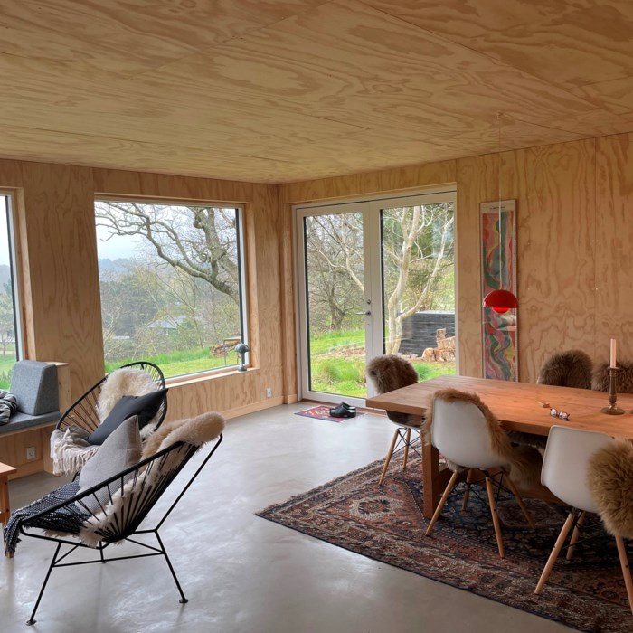

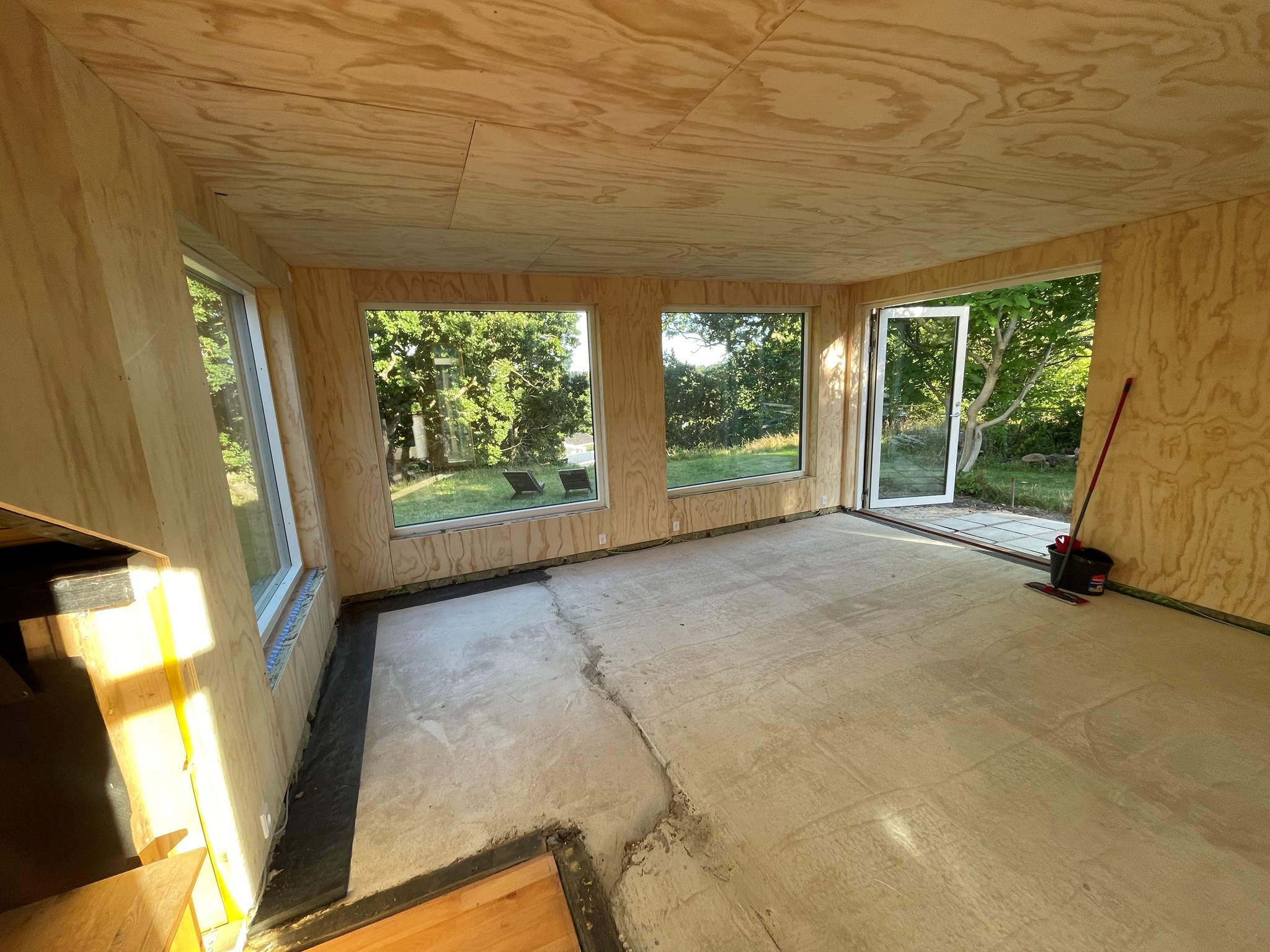

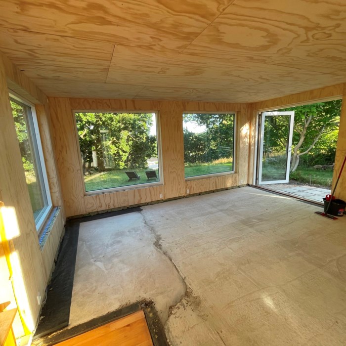

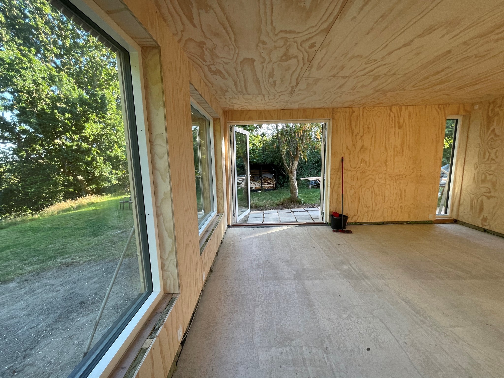

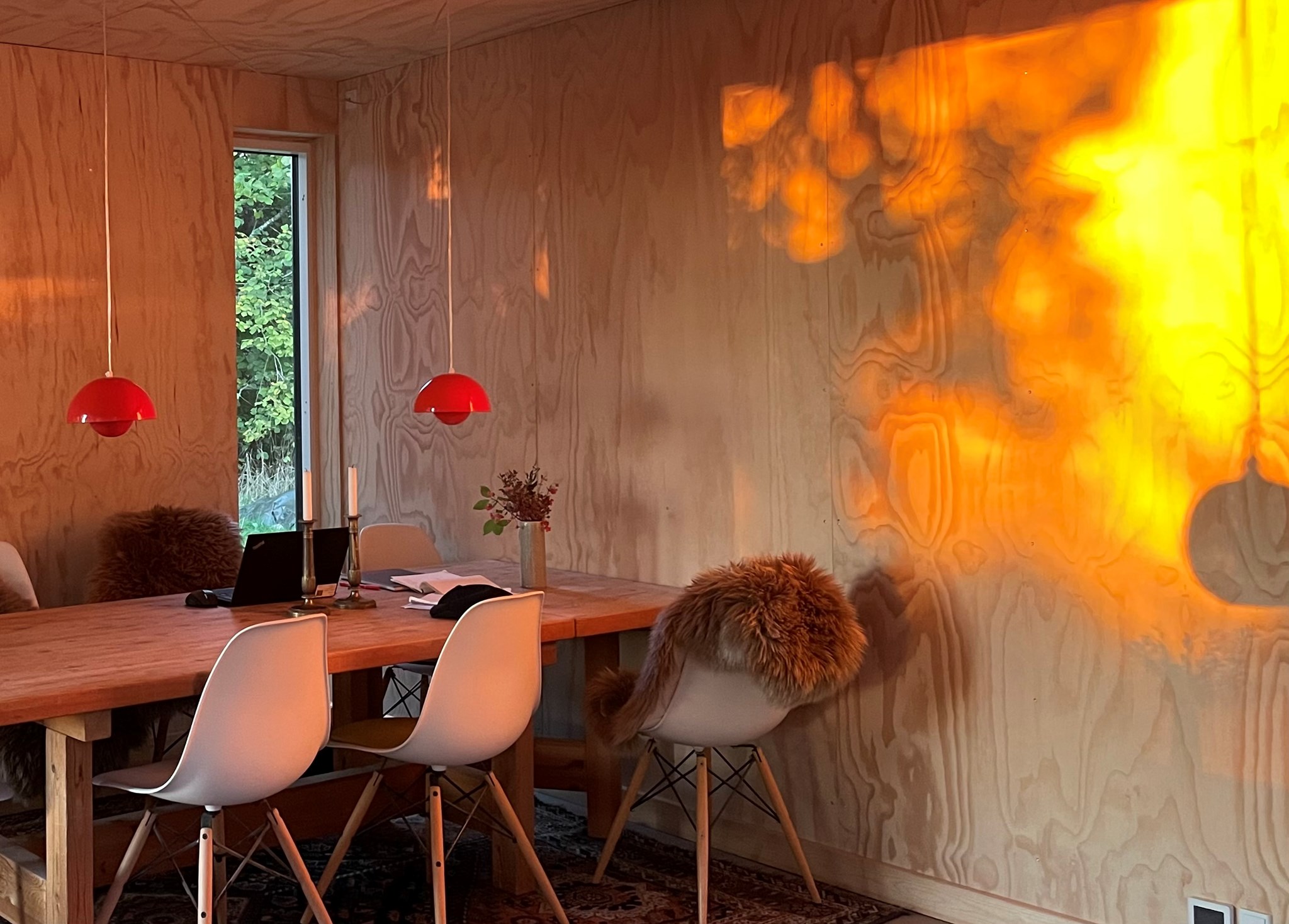

Indvendigt beklædt med krydsfiner.

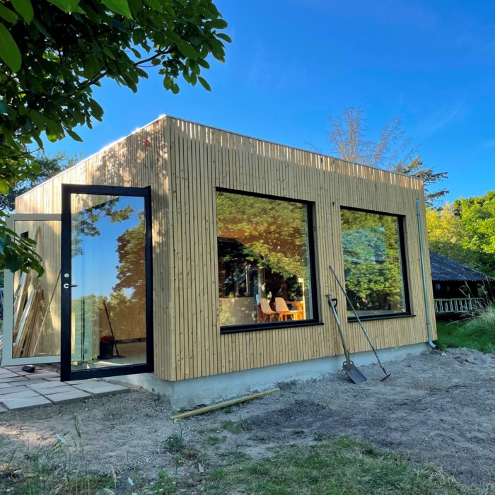

Færdig med beklædning hele vejen rundt. Tagrenden er skjult bag listerne øverst.

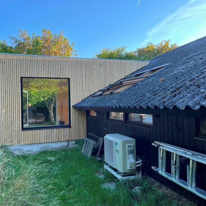

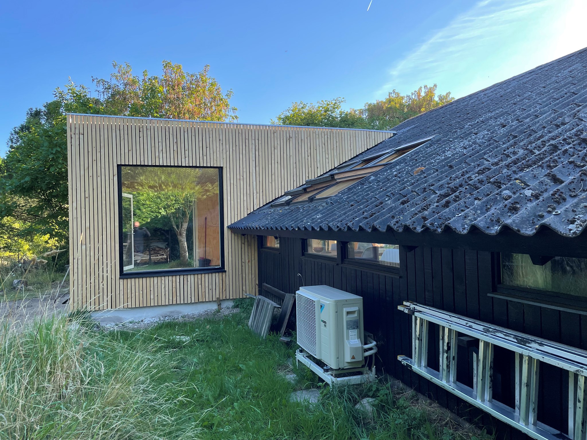

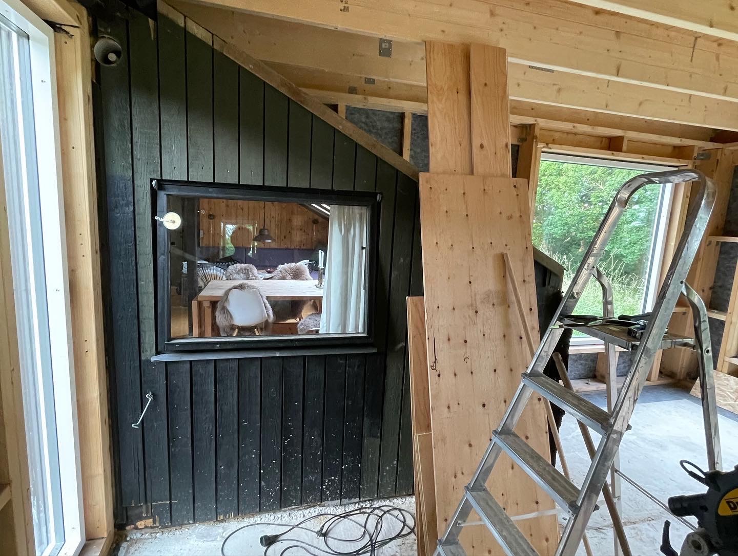

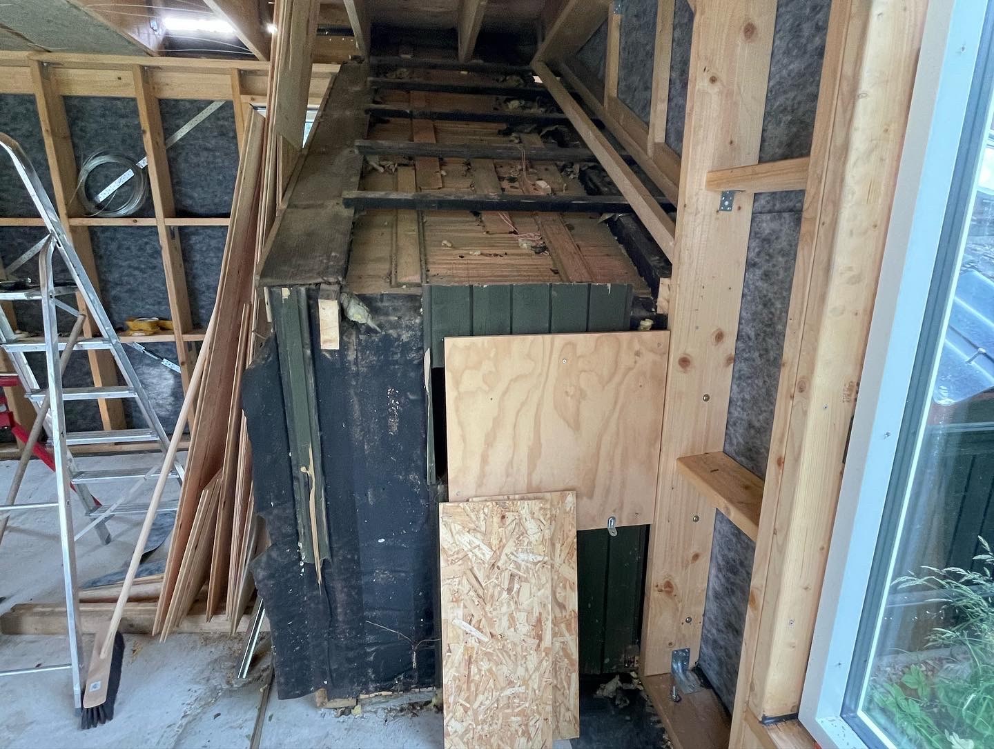

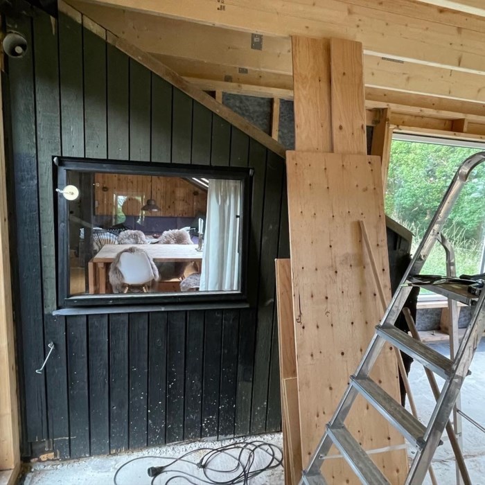

Overgang mellem det oprindelige hus og tilbygningen. Øverst kan man ane det skrånende tag bag listerne. Vi ønskede en skarp vandret listeprofil for at undgå at huset fik ‘horn’ på siden med tagrende.

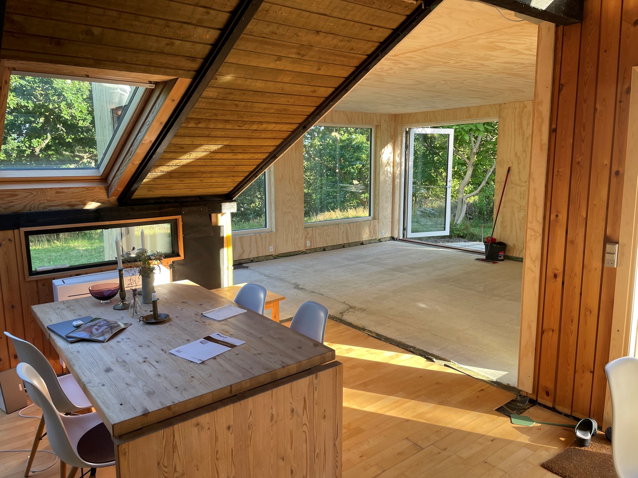

Overgang mellem ny og gammel bygning, set fra stuen.

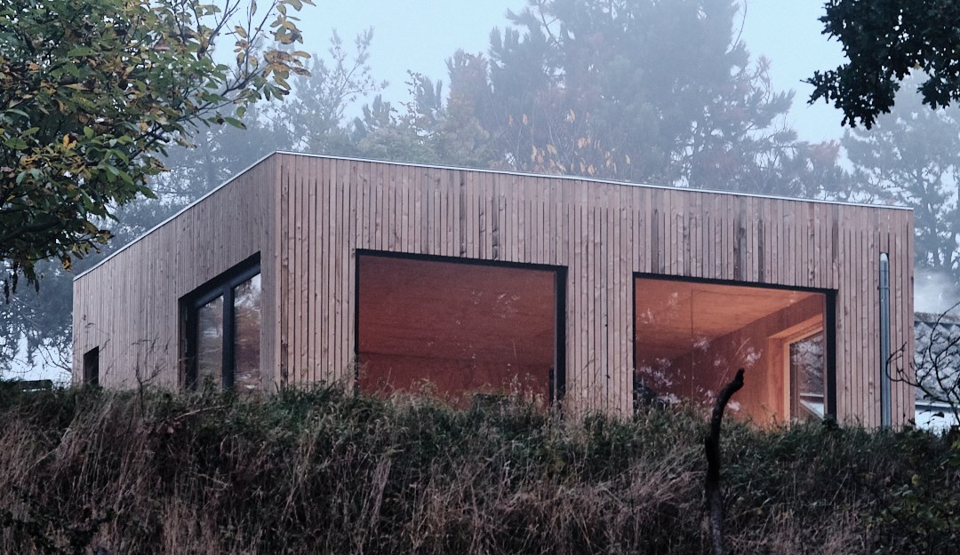

Mod sydvest dobbeltdør ud mod skyggende træer. I de to vægge mod syd og vest har vi kun smalle vinduer for at undgå overophedning af rummet om sommeren. Målet med projektet var at få åbnet huset mod udsigten (fra de store vinduer tv.)

Huset set fra bunden af bakken.

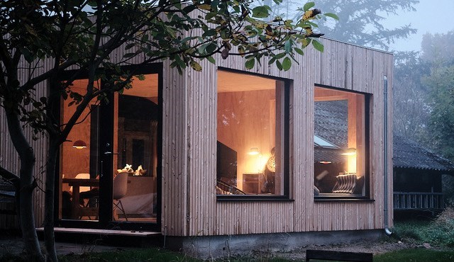

Morgensol ved efterårstide.

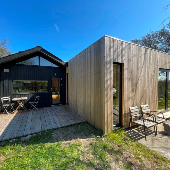

Med nyanlagt træterrasse mod den gavlen.

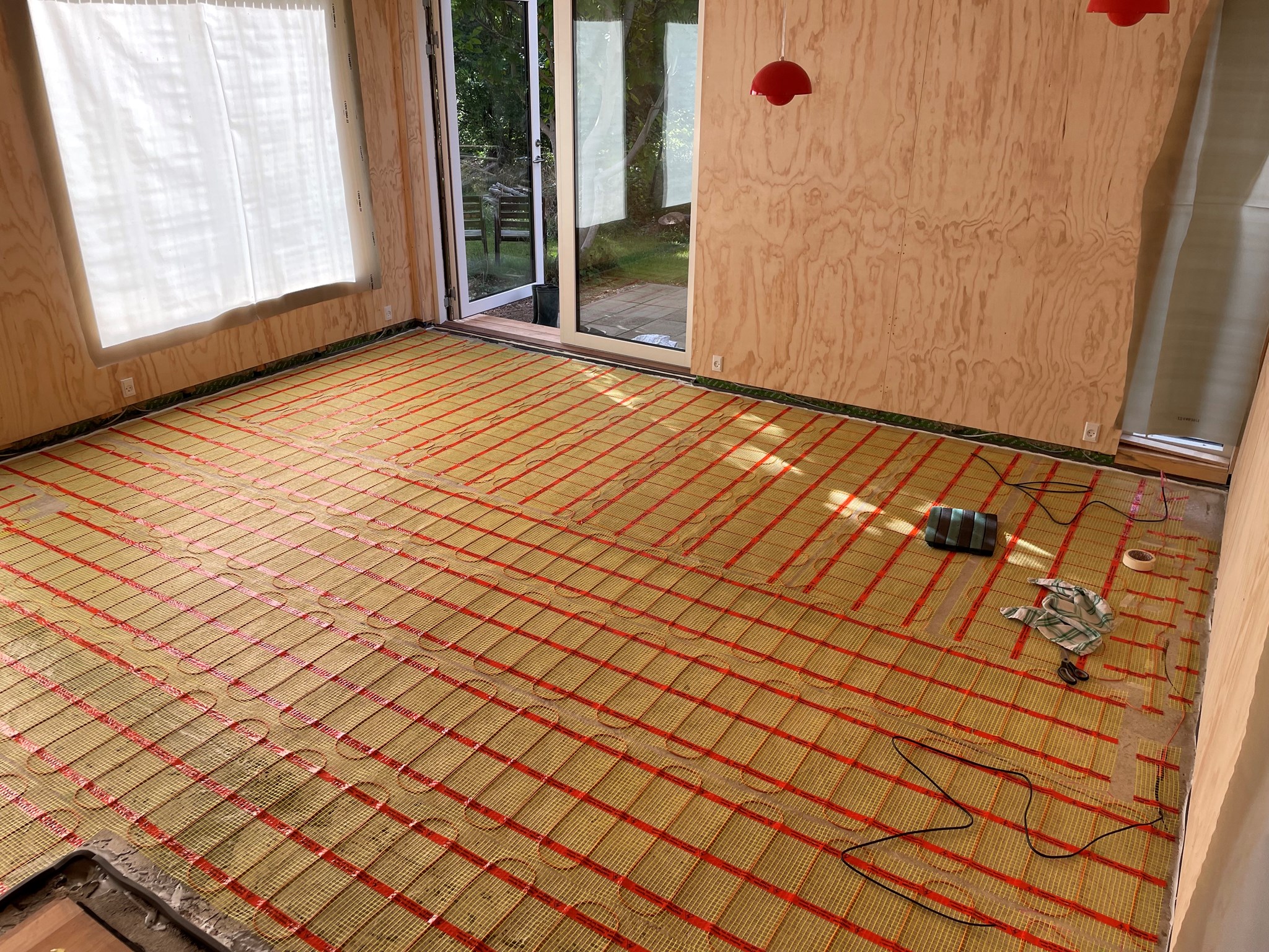

Før udlægning af flydespartelpå gulvet.
Rantzau skrev den 20-04-2022
Konstruktionsmæssig skal det nok holde, men hvorfor har du valgt en tilbygning der arkitektonisk skiller sig markant ud fra det eksisterende?
ikje skrev den 21-04-2022
Tak for spørgsmålet - der er flere grunde
1) Vi bygger på det pågældende hjørne, fordi det er der, grundens bedste udsigt er.
2) Vi ønskede at åbne det gamle hus op for at få udsigten ind i huset. Kalmars karakteristiske store tag lukker for udsigten - og så var der i øvrigt et kraftigt halvlukket udhæng i gavlen, som lukkede udsigten endnu mere.
3) Designmæssigt kan man ikke åbne Kalmarhuset med vinduer, så vi kunne enten vælge at bygge i forlængelse af husets gavl - en model vi ret hurtigt droppede - eller lave et mere direkte greb ind i huset, og vi valgte det sidste.
4) Vi fastholder Kalmarhusets grundide, som er kvadratet. Hele huset er kvadratisk og stuen er kvadratisk, og tilbygningen bliver en terning (kvadratisk grundplan og fladt tag).
5) Samtidig har vi malet Kalmarhuset sort (det var oprindeligt en mørk olivengrøn med orange stern), så det bliver lidt mere neddæmpet i forhold til tilbygningen. Sidstnævnete bliver med en åben listebeklædning af cypress-træ, som med tiden gerne skulle få et lyst, gråt udseende. Vi tror de to ting, kommer til at hænge godt sammen. :)
/Ib

Spændende projekt! Kan du lægge et billede ind af huset, som det ser ud nu?
Og: Har du selv lavet tegningerne og hvilket program er brugt til dét?
Tegningerne er lavet i Sketchup. Fremragende program med 30 dages gratis prøve - eller helt gratis webversion.
Her er tre foto med huset før og efter nedrivning af det store udhæng/udhus. Det ryddede areal er, hvor tilbygningen kommer.
LasseTB skrev den 24-04-2022
Vil bare lige rose dig for din fine tegning. :D
Gid jeg var så god i SketchUp.
ikje skrev den 25-04-2022
Tak Lasse - jeg tør slet ikke afsløre, hvor mange timer - og kasserede skitser - jeg har brugt foran skærmen. :)

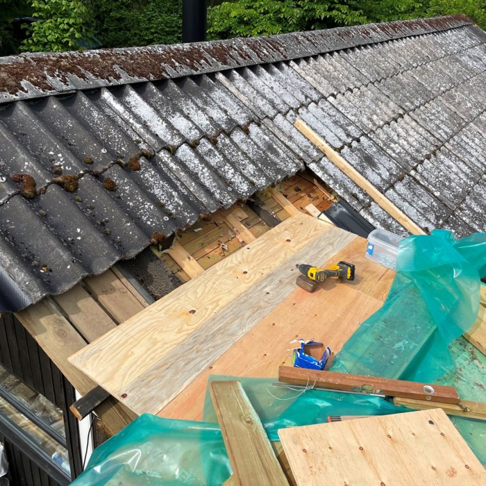

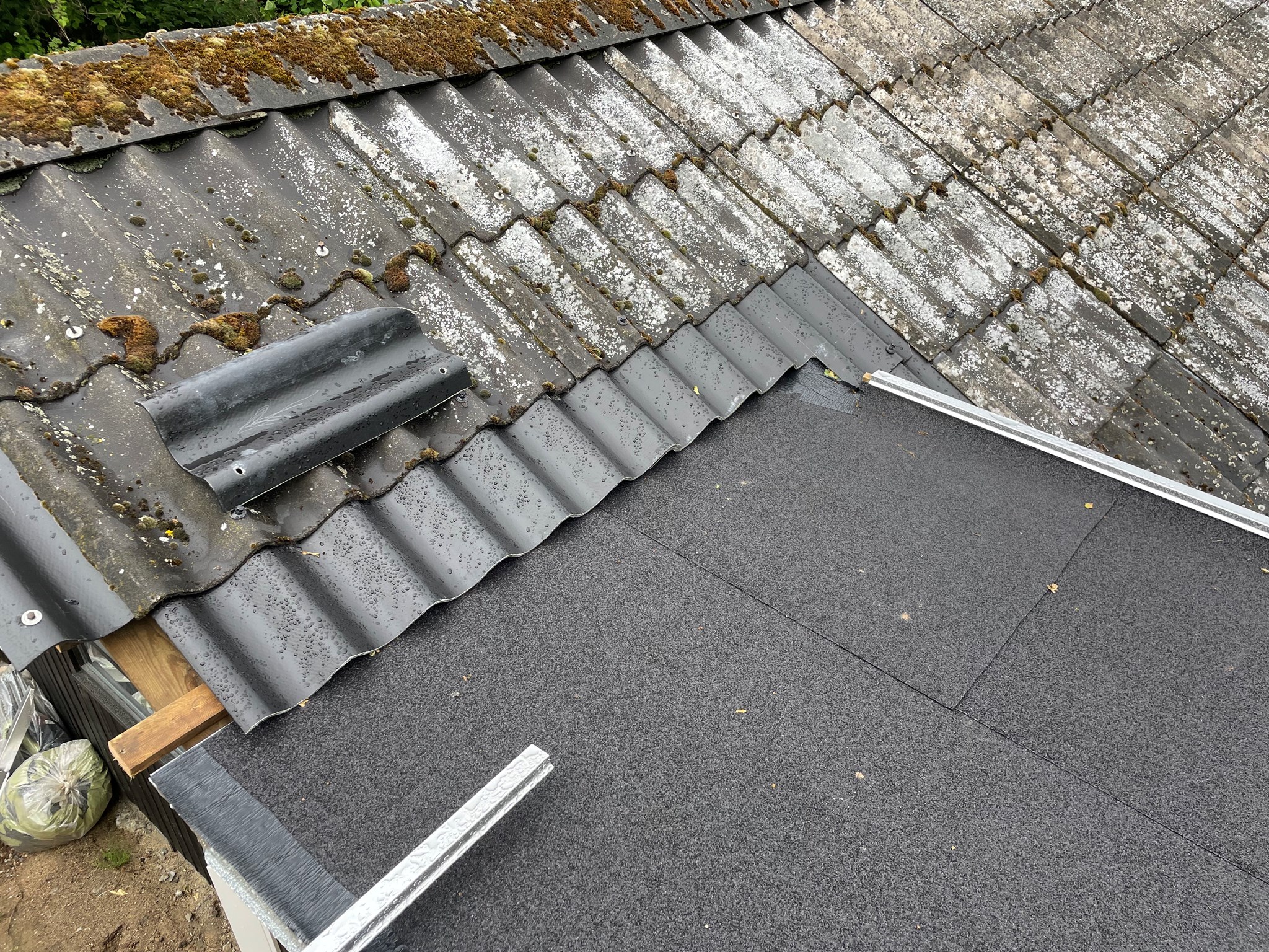

Bygningskonstruktør skrev den 21-07-2022
Hej.
Nu vil jeg ikke kommenterer det arkitektoniske, men det byggetekniske.
Hvis løsningen i tagsammensætningen ikke laves om (tagpappen skal forlænges til 60 cm op over eksist tagflade) får du med 100 % vand ind, da vandet vil løbe bagom og ned med sådan et lille overlæg mellem tagpap og tagplader.
ikje skrev den 31-07-2022
Bygningskonstruktør skrev den 21-07-2022 09:13:26
Hej.
 Hej Martin,
Tak for tippet - og undskyld den sene reaktion.
Jeg har været meget i tvivl om netop dette punkt - og har ikke rigtigt fundet en god løsning/rådgivning omkring det. Jeg vendte din pointe med en tekniker, som besøgte os i anden sammenhæng, og han bekræftede din pointe og foreslog en løsning med krydsfiner/tagpap på spærene.
Det vil jeg få gjort.
/Ib
